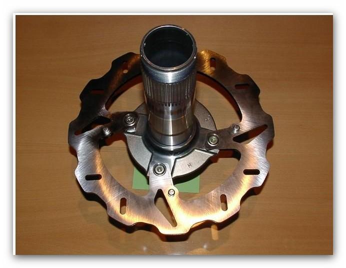

Thommy-Duc Geschrieben 23. Juni 2010 Geschrieben 23. Juni 2010 Brauch mal das Anzugsdrehmoment für die Bremsscheibe *thx* Gruß Thomas ++

hoerny Geschrieben 23. Juni 2010 Geschrieben 23. Juni 2010 ??? Jetzt reg dich mal nicht so auf! Man hat das Zeug ja nicht ständig auf den Bauch gebunden! __________________________ Werte von der 10er! Gewinde / Nm (+-10%) / Hinweis __________________________ Hinterradbremse Befestigungsschraube für Hinterradbremszylinderplatte 10x1,5 43,0 LOCK 5 Befestigungsschraube für Hinterradbremssattel 8x1,25 25* GREASE B Befestigungsschraube für Hinterradbremszylinder 6x1 10,0 Befestigungsschraube für Hinterradbremsflüssigkeitsbehälter 6x1 2,0 Kontermutter für Hinterradbremsstrebe 6x1 7,5 Stutzen der Hinterradbremsleitung an Bremssattel und -zylinder 10x1 25,0 Anschluss für Hinterradbremsentlüftung an Bremssattel 10x1 14,0 Hinterrad Befestigungsmutter für Hinterradruckdämpfer 10x1 44,0 LOCK 2 Befestigungsmutter für Hinterradsatz (beidseitig) 48x1,5 230* GREASE B (auf Achsgewinde und Unterseite der Mutter) Befestigungsschraube für Mitnehmerstifte des Hinterrads 8x1 27* LOCK 2 Hinterradschwinge Zentrierstift für hintere Bremssattelhalteplatte 12x1,25 33* LOCK 8 Befestigungsschraube für Hinterradnabe 12x1,25 35* GREASE B: Sequenz 1-2-1 Gruß hoerny ++
Thommy-Duc Geschrieben 24. Juni 2010 Autor Geschrieben 24. Juni 2010 Vielen Dank hoerny für die Info, aber die Werte für die Schrauben der Bremsscheibenbefestigung stehen da auch nicht.Die stehen auch nicht im Werkstatthandbuch (CD) auch für die Bremsscheiben vorne sind keine Angaben drin.Ich werde die Werte von der 998 nehmen, in dem Handbuch steht es jedenfalls drin *stark* *thx* Gruß Thomas ++
hoerny Geschrieben 24. Juni 2010 Geschrieben 24. Juni 2010 Stimmt, habs mir grad angesehen...hatte zwar auch schon alles auseinander...nimm die 998, des passt scho Gruß hoerny ++
