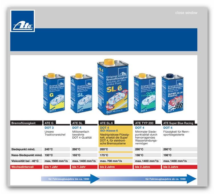

Thommy-Duc Geschrieben 19. Mai 2010 Geschrieben 19. Mai 2010 *guck* Vorteil höherer Nasssiedepunkt und der Wechselintervall und ist Dot4 man brauch nur nicht so eine Menge von 1Lieter *aetsch* ++
Chris,desmoworld Geschrieben 19. Mai 2010 Geschrieben 19. Mai 2010 ahhh es gibt sie also auch als Dot4 ? man lernt halt nie aus *prost* ++
