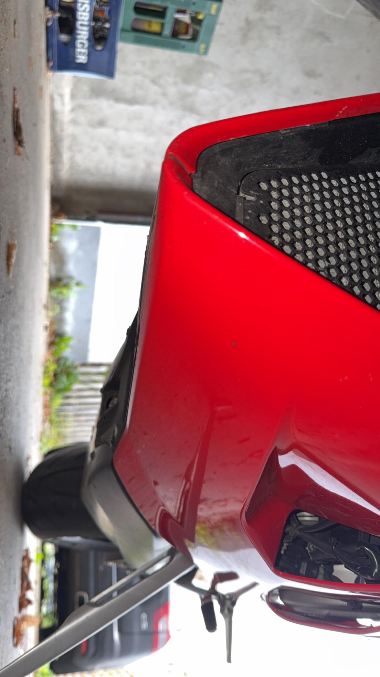

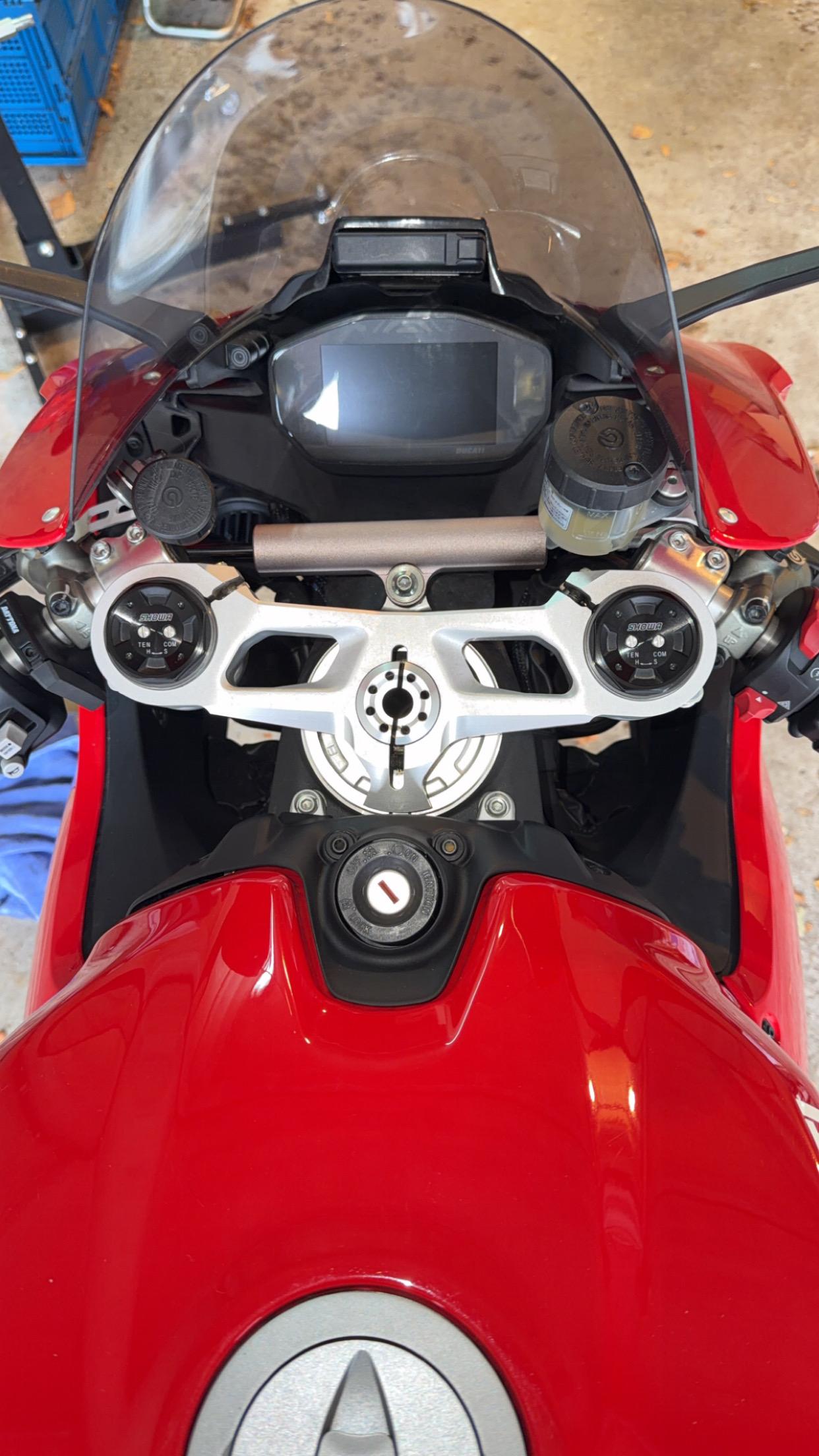

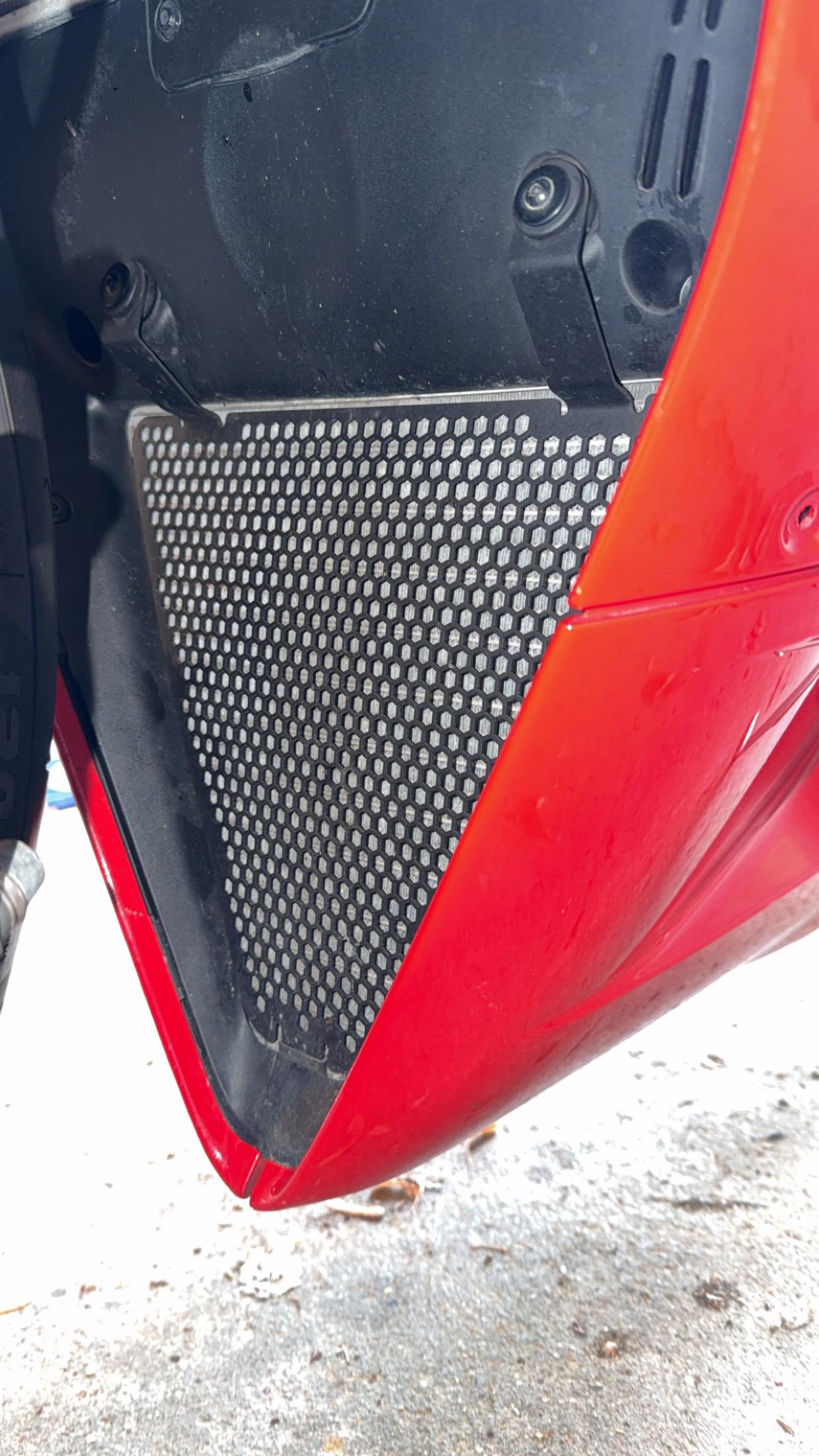

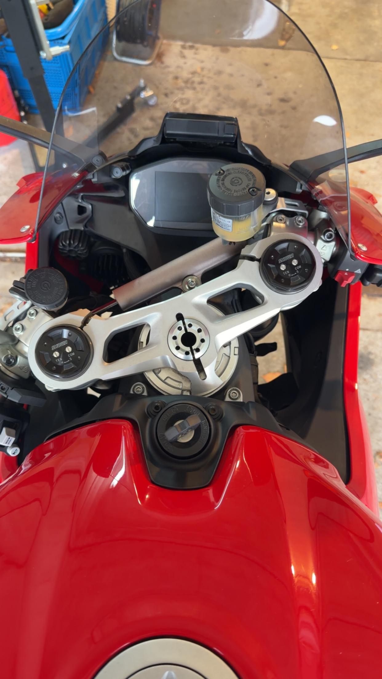

Finduc Geschrieben 11. September Autor Geschrieben 11. September Hier einmal ein paar Bilder: nichts auffälliges unmittelbar nach den Vorderreifen. (Wenn ich die richtige Stelle fotografiert habe) vor 2 Stunden schrieb motomio: Wie sieht es denn mit Steinschlägen unten an deiner Verkleidung aus? Unmittelbar nach deinem Vorderreifen. Funktioniert dein Lenkradschloß? Lenkradschloss funktioniert einwandfrei. ++
Finduc Geschrieben 11. September Autor Geschrieben 11. September (bearbeitet) vor 2 Stunden schrieb Kauther: Lenkanschläge der Gabelbrücke noch da? Motorrad ist unfallfrei? Lenkanschläge auch keine Auffälligkeiten.. kein Haken oder ähnliches. Sowie auch bei der Gabelbrücke.. Mir wurde gesagt, dass sie unfallfrei ist.. habe bei carvertikal und den anderen Bekannten für mein Gewissen dann nachgefragt und kein Ergebnis bekommen.. Bearbeitet 11. September von Finduc ++
