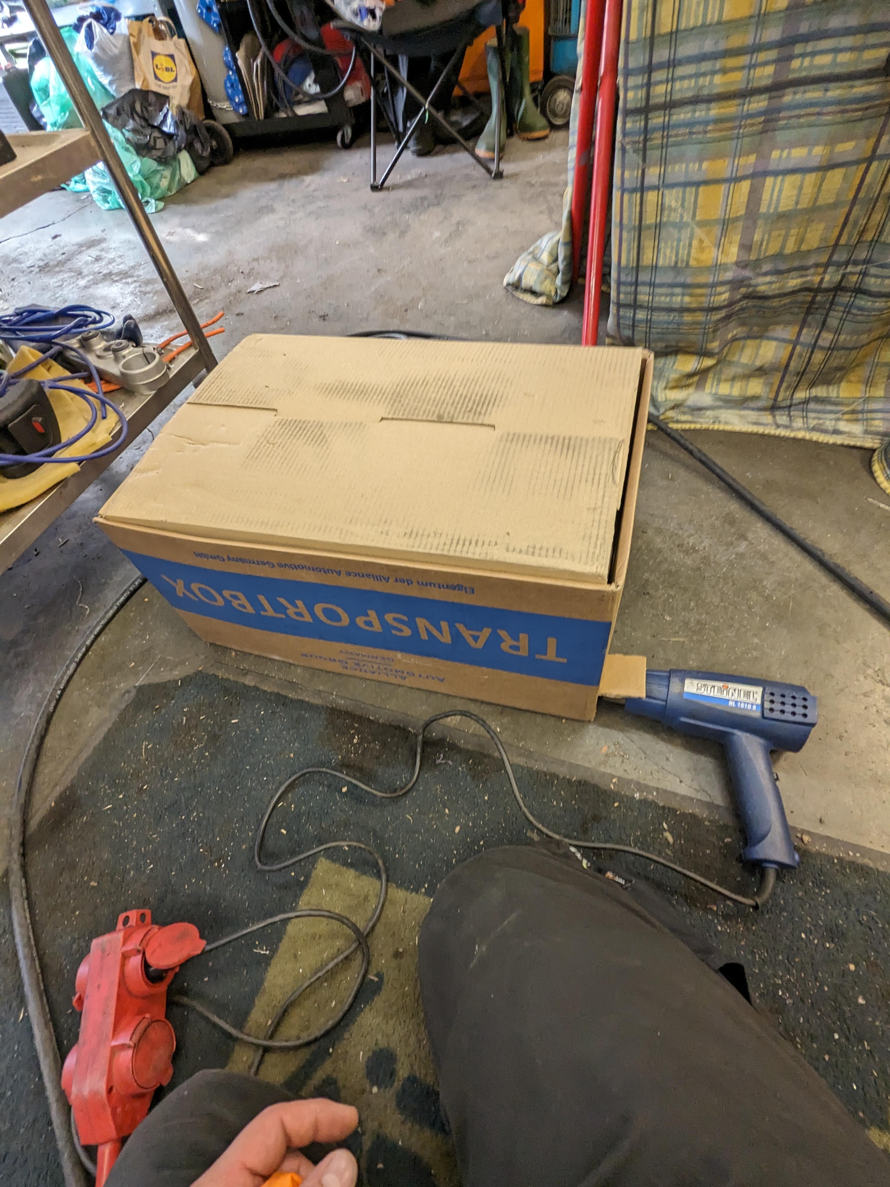

Duc2V Geschrieben 30. August Geschrieben 30. August (bearbeitet) Falls man die Dame des Hauses mit dem Exzenter im Backofen nicht unnötig verärgern möchte, nimmt man einen Heißluftfön und einen Pappkarton als Ofenersatz. Seitlich eine kleine Öffnung um die Düse des Fön einführen zu können, Nabe auf ein Brettchen oder ähnliches legen Karton(Karton unten offen oben geschlossen)drüber stellen und je nach Größe des Kartons 10-20 Minuten Aufheizen. Wenn die Nabe ca.100°C erreicht hat, lassen sich die Lager einfach rausholen meistens fallen sie bereits einfach raus. Die richtige Temperatur entweder mit einem Kontaktlosen Thermometer oder alternativ siehst Du sie auch durch leichtes anspucken der Nabe. Wenn der Speichel auf der Oberfläche anfängt zu Tanzen dann ist es heiß genug! Die neuen Lager bzw. die Lagerringe/Lagerschalen vorher in den Gefrierschrank dann ist das wieder zusammenbauen ein Kinderspiel. Bearbeitet 30. August von Duc2V 2 ++

coyote_ Geschrieben 31. August Autor Geschrieben 31. August Danke für die Tipps Männers!! Ich wollte mich erst nicht ran trauen, da laut Werkstatthandbuch verboten und ich kein ausziehwerkzeug hab. Aber scheint ja wohl echt kein Hexenwerk zu sein. Nur die Frau muss ich noch iwie überzeugen, vllt leg ichs heimlich zum Sauerteigbrot mit in den Ofen, das merkt se schon nicht ++
lunschi Geschrieben 31. August Geschrieben 31. August vor 9 Stunden schrieb coyote_: Danke für die Tipps Männers!! Ich wollte mich erst nicht ran trauen, da laut Werkstatthandbuch verboten und ich kein ausziehwerkzeug hab. Aber scheint ja wohl echt kein Hexenwerk zu sein. Nur die Frau muss ich noch iwie überzeugen, vllt leg ichs heimlich zum Sauerteigbrot mit in den Ofen, das merkt se schon nicht Du brauchst kein besonderes Werkzeug zum Austreiben. Wenn der Exzenter gut vorgewärmt ist fallen die Lager quasi von alleine raus. Du brauchst eigentlich nur einen Hammer + Dorn aus Alu oder Kunststoff zum Nachhelfen. Lege Dir ein paar passende Holzbohlen zurecht auf die Du den Exzenter so drauflegen kannst das die Lager Platz zum rausfallen haben. Und mit Gehirn, nicht mit Gewalt arbeiten. Wenn was klemmt oder nicht so wie gedacht funktioniert, innehalten und noch mal nachdenken was verkehrt sein könnte. Kai 2 ++
