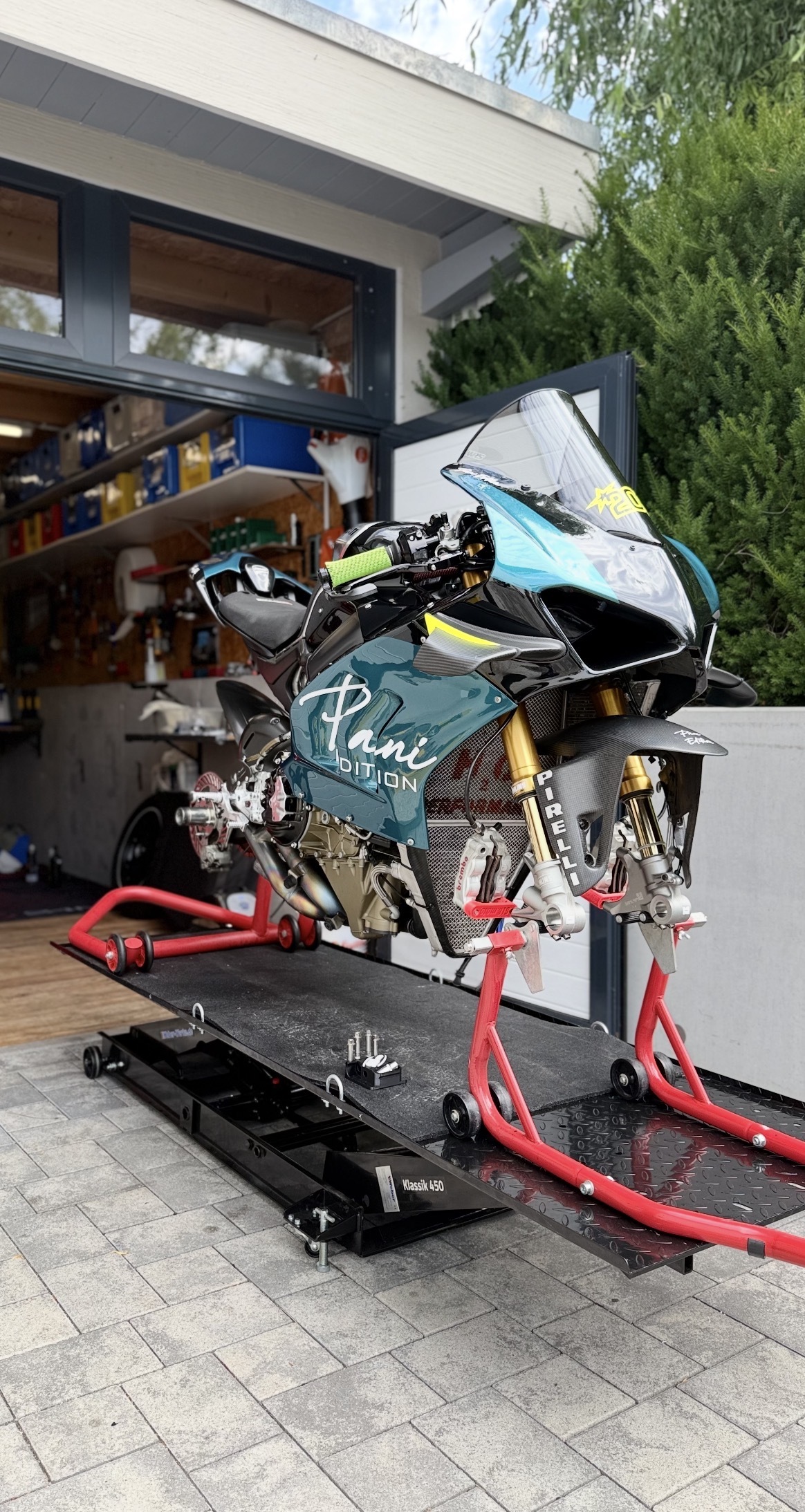

Vale Geschrieben 27. August Geschrieben 27. August (bearbeitet) Also ich habe so ein richtigen Knall was das angeht Nach jedem Event... Sieht das so aus...-> Bearbeitet 27. August von Vale 5 ++

Yuriy Geschrieben 28. August Geschrieben 28. August (bearbeitet) Am 27.8.2026 um 16:53 schrieb Vale: Also ich habe so ein richtigen Knall was das angeht Nach jedem Event... Sieht das so aus...-> Kenn ich, nur damit das Ding beim nächsten Event wieder sauber das steht. Sauber muss sie sein und die Technik muss passen! Bearbeitet 28. August von Yuriy ++

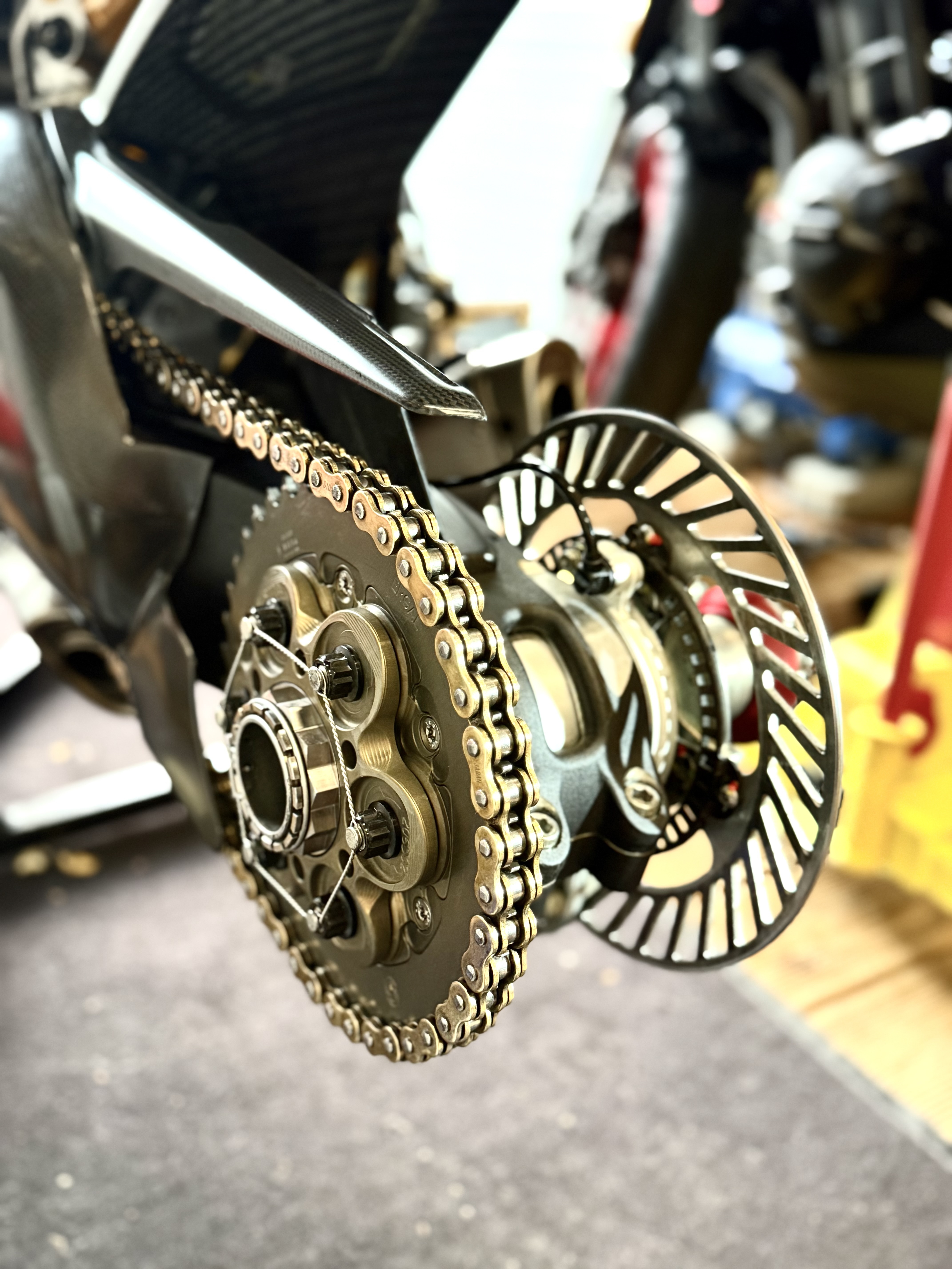

Cityfoxxx Geschrieben 28. August Geschrieben 28. August Am 27.8.2026 um 16:53 schrieb Vale: Also ich habe so ein richtigen Knall was das angeht Nach jedem Event... Sieht das so aus...-> Geil putze meine auch nach jedem event. Wie hast du die kette so sauber hinbekommen? ++
lunschi Geschrieben 28. August Geschrieben 28. August vor einer Stunde schrieb Cityfoxxx: Geil putze meine auch nach jedem event. Wie hast du die kette so sauber hinbekommen? ...meine Kette sieht fast immer so aus. Wenn man ein Dry Lube-Kettenspray benutzt und die Kette regelmäßig mit einem alten Frotteetuch abreibt sieht die so aus. Erst ein Stück Tuch mit WD40 oder was ähnlichem einsprühen und damit die Kette abreiben, dann mit einem trockenen Stück Tuch nachwischen. Meine Kette hat jetzt ca. 30000 km gelaufen und sieht nicht viel anders aus. Wenn man ganz genau hinschaut sieht man auf dem Bild das auf den Innenlaschen doch etwas Dreck haftet - da kommt man halt nur mit wirklich sehr viel Mühe hin. Kai 1 ++
Vale Geschrieben 29. August Geschrieben 29. August vor 12 Stunden schrieb Cityfoxxx: Geil putze meine auch nach jedem event. Wie hast du die kette so sauber hinbekommen? Ich nutze WD 40 fürs grobe abreiben und anschließend reinigen mit den Produkten von HKS. 1 ++
