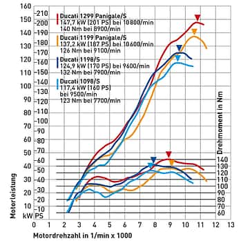

vor 4 Stunden schrieb RolandH.:
Quelle: MOTORRAD
Die 1198 liegt im Drehmoment zw. 7000 und 8000 U/Min. über der 1299, ansonsten sieht das eher schlecht für die 1198 aus.
Ich vermute die 1299 ist noch was länger übersetzt das gleicht es dann z. T. vielleicht etwas wieder aus.
Kai
vor 44 Minuten schrieb lunschi:
Kai
Ja,spannend. Subjektiv hätte ich der 1198 deutlich mehr Drehmoment zugeordnet als der 1299.Bin damals beide direkt nacheinander gefahren,mein Eindruck war,die 1299 mehr drehen zu müssen.Ich weiß allerdings nicht,ob beide serienmäßig waren.
Das mit der Übersetzung ist ein guter Einwand. Man müsste die Zugkraftdiagramme vergleichen. Das ist sowieso das, was es ausmacht.
Und eine Delle in der Leistungskurve kann dem Fahrer suggerieren, der Motor böte mehr Punch, als er in Wirklichkeit hat.
Gruß, Roland
In der Zeitschrift PS gibts seit einiger Zeit immer Zugkraftdiagramme im 2. oder 3. Gang da kommen oft Überraschungen raus. Irgendwas mit viel PS aber langer Übersetzung und hohem Gewicht kann da oft mit schwächeren aber leichterem Material nicht mithalten.
Kai

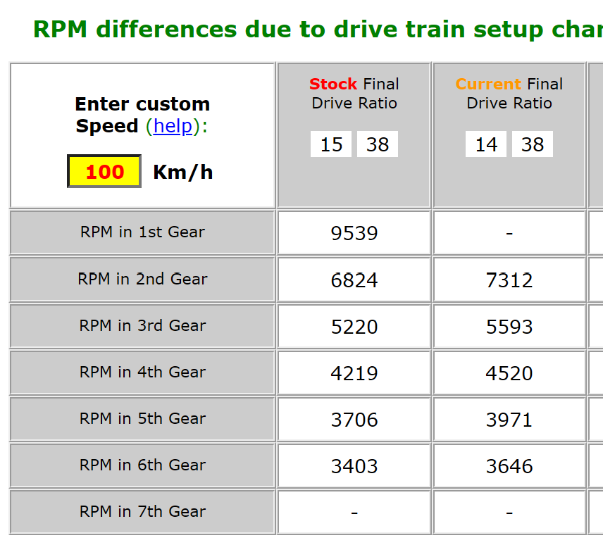

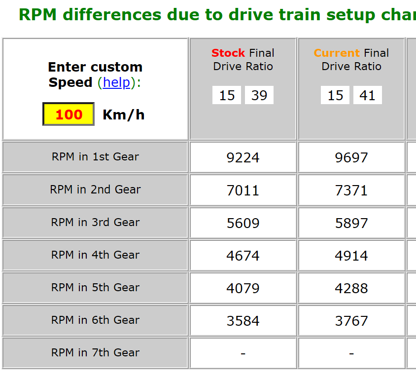

Geschrieben (bearbeitet)
Außer im 1. Gang ist die 1299 in allen Gängen etwas kürzer übersetzt als die 1198 (jeweils Serie), kann man bei Gearing Commander schnell sehen:
Ich habe meine 1299 hinten auf Z41 umgerüstet, das ist mega für die LS und gibt dir nochmals mehr Zugkraft in allen Gängen.
Selbst wenn man die 1198 vorne auf 14/38 umritzelt. ist sie dann noch etwas länger übersetzt als die 1299 mit 15/41.
Die 1299 kann ja auch maximal fast 11.000/min drehen und kann daher auch kürzer übersetzt sein als die 1198.
Mehr Zugkraft am Rad als bei der 1299 hat man bei keinem V2 aus Bologna. Dazu kommt noch das relativ niedrige Gewicht von nur 192 kg.
1. Tabelle: 1198; 2. Tabelle: 1299
Bearbeitet von Jochen M.
Ah ok das wußte ich nicht... Die 1198 dreht ja auch immerhin bis 10600. Würde gerne mal so ein Gerät zum Vergleich fahren. Ich finde das die Motoren mit E-Gas doch nicht ganz so spontan anreißen wie bei gaszuggesteuerten Drosselklappen. Das fühlt sich dann vielleicht einfach anders an.
Kai
