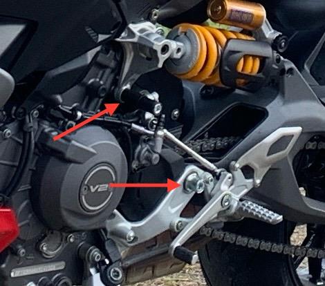

lunschi Geschrieben 18. April Geschrieben 18. April (bearbeitet) Hallo, hat jemand zufällig Zugriff auf Drehmomentwerte für die aktuelle Streetfighter 890? Gesucht wird speziell das Anzugsmoment für die Schraube der Schwingenachse. Wenn ich es richtig gesehen habe ist das eine Schraube M12 x 1,25. Frage für einen Freund... Der wollte die Aufnahme für seinen Bursig-Zentralständer dort verschrauben und findet nirgends Werte. Um naheliegende Antworten gleich auszuschließen: Händler ist angefragt hat aber noch keine Auskunft erteilt... Neuerdings sind solche Informationen irgendwie geheim und/oder Geld wert. Kai Bearbeitet 18. April von lunschi ++
Michae Geschrieben 19. April Geschrieben 19. April @lunschi Die Schraube der Schwingenachse bekommt 100 Nm (BursigHülse silber) Die Schraube an der FB-Aufnahme bekommt 60 Nm ( Bursigdorn schwarz). 2 ++
