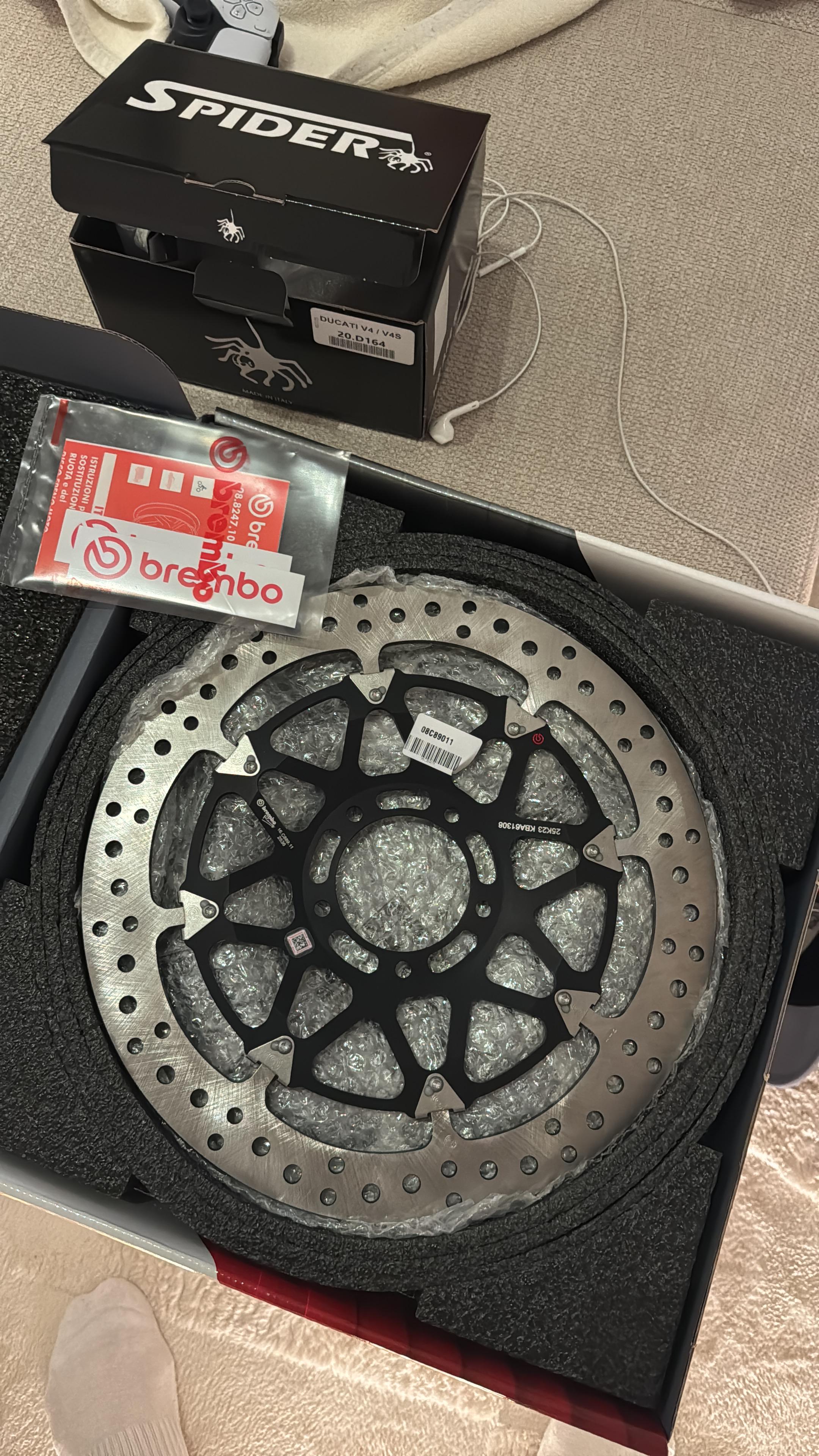

Kleener-Berliner Geschrieben 25. März Geschrieben 25. März Ich muss für meine Panigale V4 neue Bremsscheiben vorn kaufen da sie stakt Rubbeln bzw. einen Schlag haben. Hat einer einen Tipp welche für einen Zügigen Straßenbetrieb und gelegentlich Rennstrecke geeignet sind. Gruß Andi ++

MaxMuc99 Geschrieben 26. März Geschrieben 26. März (bearbeitet) Brembo T-Drive oder Brembo Supersport. Was besser gefällt. Beide voll schwimmend gelagert. Sowohl für die Renne als auch für die Straße geeignet. Nicht das billigste aber dafür extrem gut. Durch die schwimmende Lagerung auch kein verziehen durch thermische Belastung möglich. Bearbeitet 26. März von MaxMuc99 1 ++
Kleener-Berliner Geschrieben 26. März Autor Geschrieben 26. März Hast du die selber drauf? Schwimmend sind doch die Originalen auch oder? Na dann werde ich mal schauen das ich die für nenn guten Kurs bekomme 🙂 Bei uns wird die Saison eh später beginnen da heute nochmal Schnee im Berchtesgadener Land gefallen ist ++
MaxMuc99 Geschrieben 26. März Geschrieben 26. März Ja habe ich verbaut. Bei eigentlich allen Mopeds die ich bisher hatte. Serie ist nur "Semi-Floating". Sprich der Reibring kann sich nur minimal anders als der träger ausdehnen. Richtige floating discs kannst du mit dem finger hin und her bewegen so viel spiel haben die, gewollt natürlich. ++
Kauther Geschrieben 26. März Geschrieben 26. März Ich hatte genau das mit den originalen Scheiben meiner SFV2, nach 7.000km rubbeln, keine Ahnung woher. Gab nach viel Stress zwei neue auf Garantie. Ich wollte ursprünglich T-Drive/Supersport. Die haben ne KBA Nummer aber Brembo aktualisiert die ABE's nicht, meine Kiste stand in der alten ABE noch nicht drin. Die war von 2018 oder so. Ich weiß, dass das auch so keine Probleme geben sollte aber gerade beim Thema Bremse war mir das zu heiß hinsichtlich Versicherung/Unfall, bin da aber auch nicht genau auf dem rechtlichen Stand. Kannst auch mal bei Motomaster schauen. ++
MaxMuc99 Geschrieben 26. März Geschrieben 26. März (bearbeitet) Lassen sich problemlos beim Tür eintragen. Mit KBA Nummer gibt es keine Probleme bezüglich Versicherung etc. da es ein geprüftes Bauteil ist, selbst wenn das eigene Fahrzeug nicht in der ABE steht Bearbeitet 26. März von MaxMuc99 2 ++
lunschi Geschrieben 26. März Geschrieben 26. März Die T-Drive finde ich sehr gut was die technische Lösung des Problems angeht. Die sollten (rein theoretisch) haltbar sein was klappernde Bremsringe angeht, zudem relativ leicht. Leider gibts die nicht für meinen alten 1198-Traktor... Kai ++
RolandH. Geschrieben 26. März Geschrieben 26. März (bearbeitet) Info. Ich hatte für ca. 15 TKM die Supersport Brembo Scheiben auf der 998. Einsatz ca. 90 % Straße und ca. 10 % Rennstrecke. Die fingen nach einiger Zeit das Rubbeln an. Außerdem hatten sie zum Schluss mächtig Spiel in radialer Richtung. Habe jetzt seit ca. 6 TKM die Brembo T-Drive verbaut. Bisher keinerlei Probleme. Gruß Roland Bearbeitet 26. März von RolandH. ++
adi1204 Geschrieben 26. März Geschrieben 26. März vor einer Stunde schrieb lunschi: Die T-Drive finde ich sehr gut was die technische Lösung des Problems angeht. Die sollten (rein theoretisch) haltbar sein was klappernde Bremsringe angeht, zudem relativ leicht. Leider gibts die nicht für meinen alten 1198-Traktor... Kai Warum soll es die nicht geben? Wegen den 330mm? Für meine 848 gabs die zumindest auch mit KBA Nummer. ++
lunschi Geschrieben 26. März Geschrieben 26. März vor 9 Minuten schrieb adi1204: Warum soll es die nicht geben? Wegen den 330mm? Für meine 848 gabs die zumindest auch mit KBA Nummer. Die gibt es aber nicht mit den 6 Pins für die DTC (für 1198S/R). Und die haben 10 T-Schlitze sind also auch nicht so ohne weiteres problemlos mit Pins nachzurüsten. Also können sie nur für Modelle ohne DTC verwendet werden. Kai 3 ++
