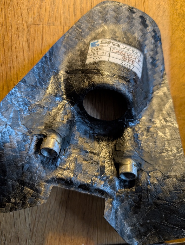

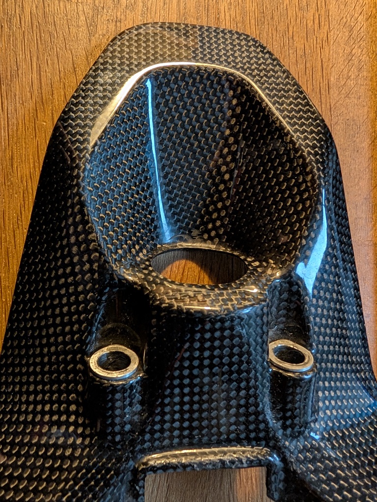

TermigToni Geschrieben 13. März Geschrieben 13. März (bearbeitet) Moin! Kann mir jemand einen Tip geben wie er den Codier-Ring vom Zündschloss im Carbonteil befestigt hat und wo? Oder hab ihr das gar nicht an der Carbonabdeckung sondern am Rahmen / anderweitig befestigt? Ich schätze ich würde es schon irgendwie hinbekommen, aber ich muss ja vielleicht nicht jeden Fehler wiederholen wenn da schon jemand Erfahrung hat. Wär total cool wenn einer nen Tip hat. Epoxyd wollte ich nicht nehmen, eher 3M doppelseitiges Klebeband oder so.... (!?) Bearbeitet 13. März von TermigToni ++
lunschi Geschrieben 13. März Geschrieben 13. März Tja da kann ich Dir auch nicht weiterhelfen - bei meiner Carbon-Zündschlossabdeckung war extra ein 3D-gedruckter Halter für die Ringantenne mit angeklebt. Das war plug and play sozusagen. Ich würde an Deiner Stelle versuchen die Antenne da mit Karosseriekleber oder ähnlichem anzubabben. Kai ++

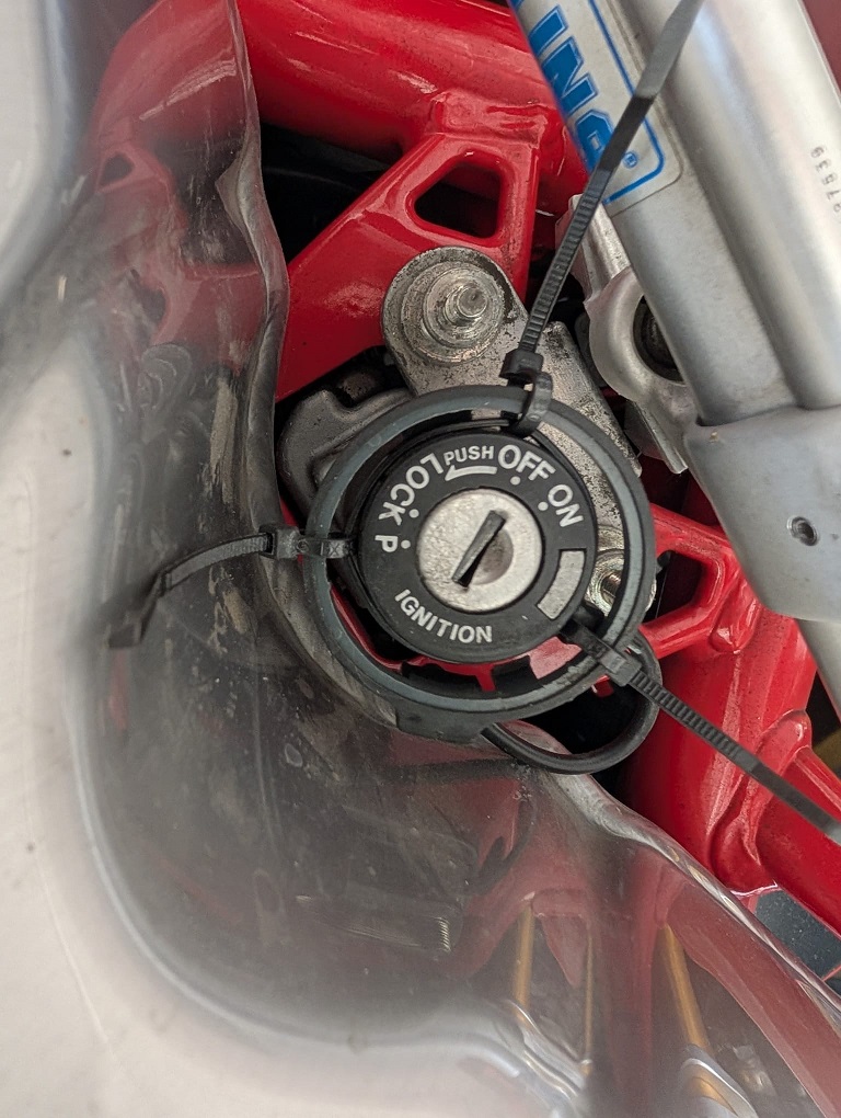

quakemaster Geschrieben 15. März Geschrieben 15. März Hi, ich hab das mit abstehenden Kabelbindern einfach gelöst... Keine Probleme seit über 10 Jahren... 2 ++

TermigToni Geschrieben 15. März Autor Geschrieben 15. März vor 3 Stunden schrieb quakemaster: Hi, ich hab das mit abstehenden Kabelbindern einfach gelöst... Keine Probleme seit über 10 Jahren... Hmm, nette Idee.... ja, das probier ich mal... derweil sollte ein Kumpel was im 3D Drucker probieren. Das was besser hält wirds wohl werden Danke. ++

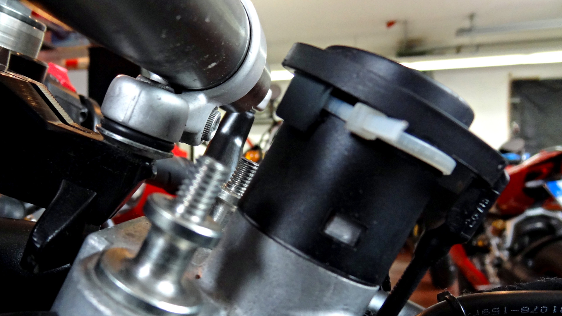

TermigToni Geschrieben 21. März Autor Geschrieben 21. März (bearbeitet) @lunschi Gute Idee mit den Kabelbindern, das 3D-gedruckte Teil hab ich dann gar nicht gebraucht weil mit der Kabelbinderlösung sogar der Vorteil ist daß der Ring nicht an der Abdeckung hängt. Hab mit einem großen Binder drei kleinere gehalten die dann gleichmäßig den Ring weggespannt haben. Damit hat das ganze sogar ne gewisse Flexibilität gegen Vibrationen. Am Ende natürlich noch alles ordentlich weggeschnitten, das Bild ist nur der Prototyp 🤘 Also nochmal danke für die Idee, ich liebe ja solche progressiven Lösungen Bearbeitet 21. März von TermigToni 1 ++
lunschi Geschrieben 21. März Geschrieben 21. März vor 2 Stunden schrieb TermigToni: @lunschi Gute Idee mit den Kabelbindern, das 3D-gedruckte Teil hab ich dann gar nicht gebraucht weil mit der Kabelbinderlösung sogar der Vorteil ist daß der Ring nicht an der Abdeckung hängt. Hab mit einem großen Binder drei kleinere gehalten die dann gleichmäßig den Ring weggespannt haben. Damit hat das ganze sogar ne gewisse Flexibilität gegen Vibrationen. Am Ende natürlich noch alles ordentlich weggeschnitten, das Bild ist nur der Prototyp 🤘 Also nochmal danke für die Idee, ich liebe ja solche progressiven Lösungen ...die Idee mit den Kabelbindern kam von @quakemaster - Ehre, wem Ehre gebührt! Frei nach dem Motto: "nichts ist dauerhafter als ein Provisorium"! 👍 Trotzt allem eine elegante Lösung wie ich finde. Kai 1 ++

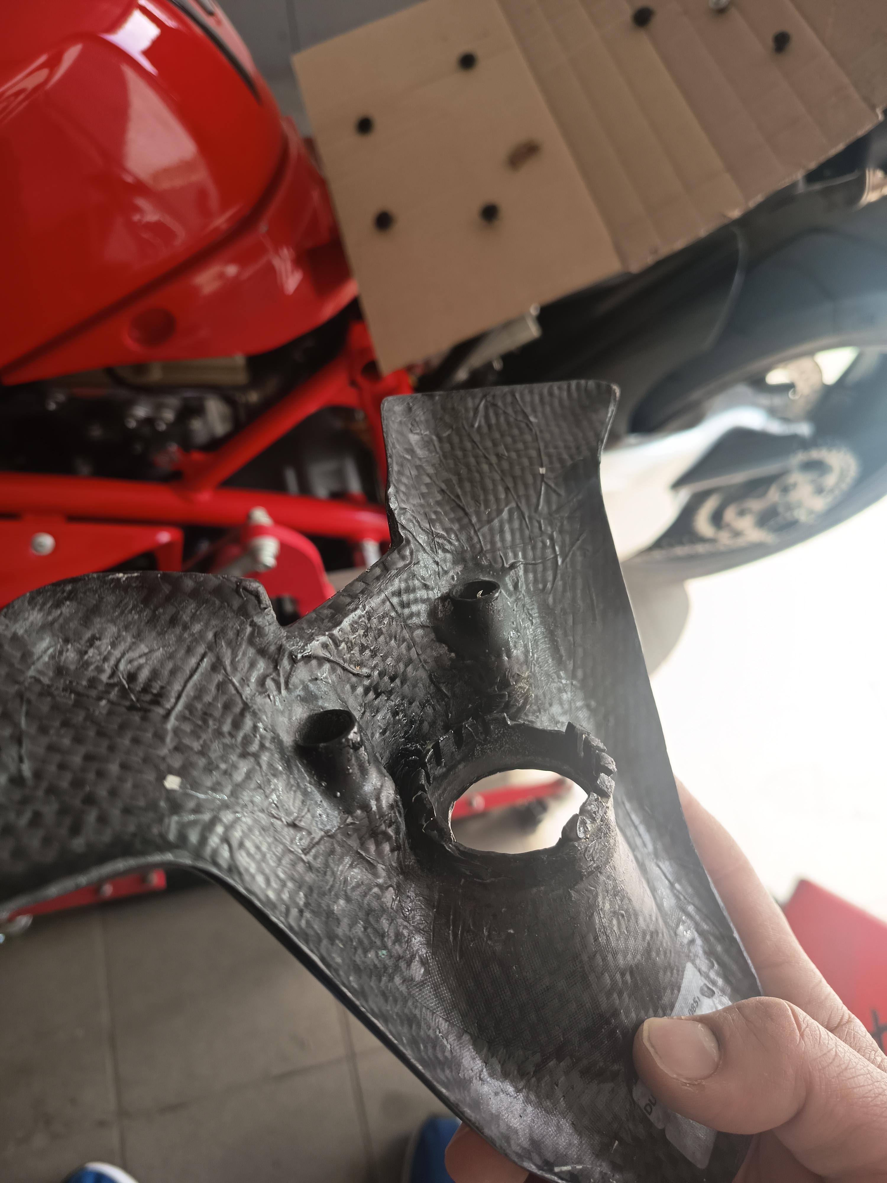

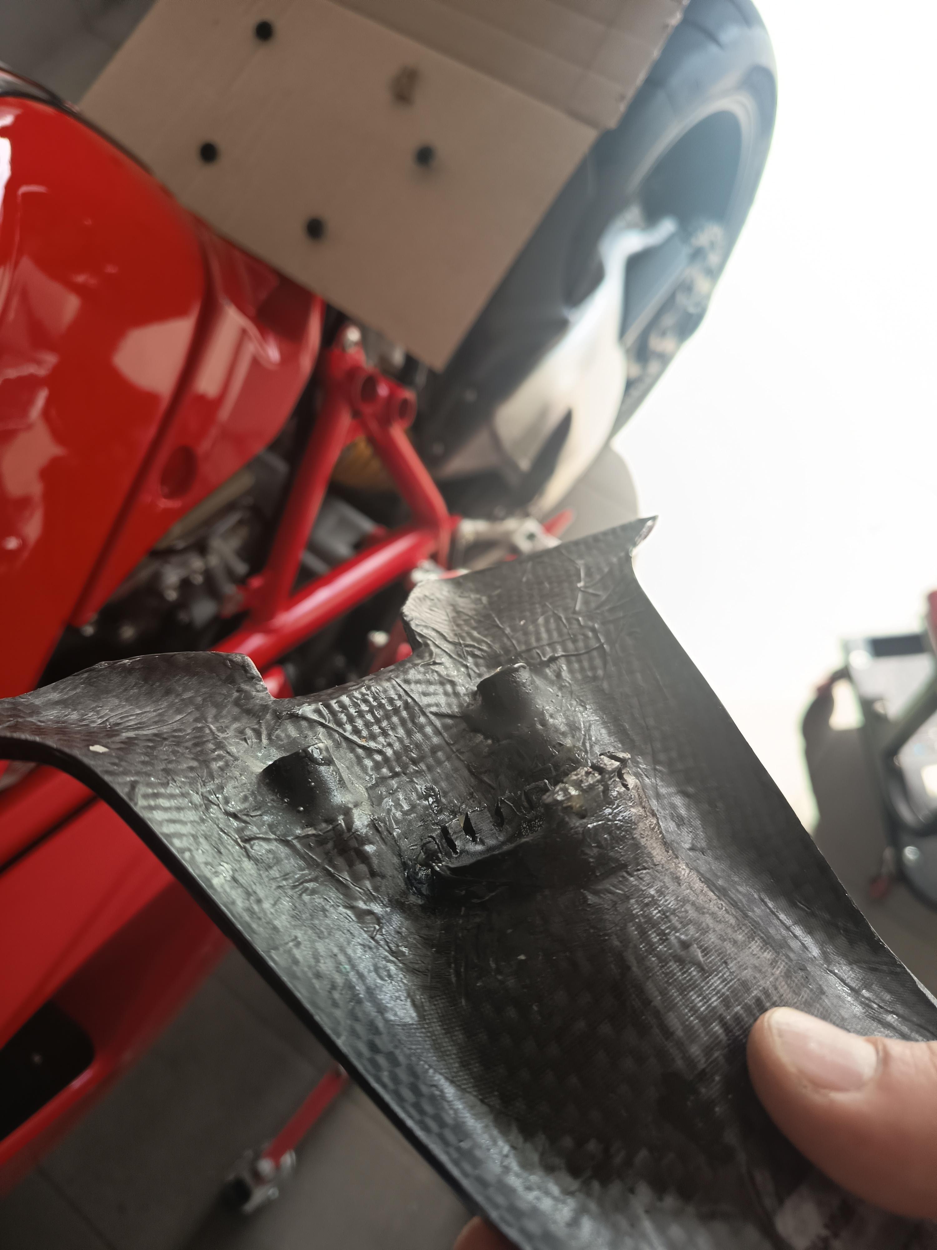

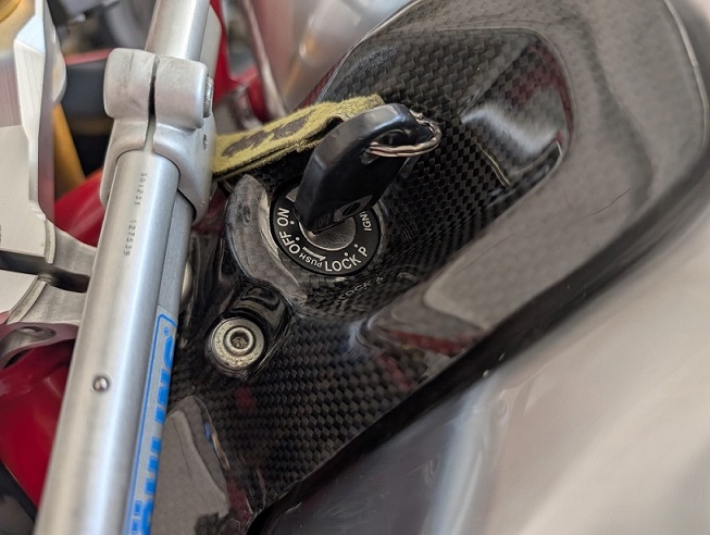

Basti90-1098 Geschrieben 30. März Geschrieben 30. März Ich hab die Abdeckung com ffcarbon, echt super verarbeitet und ja und die Befestigung für die Ringantenne ist dran aber leider geht sie so schlecht streng drauf .... Eventuell muss ich nochmal nacharbeiten. Weil ich gerade mein Heck von Carbon auf Original wieder umbaue wollte ich fragen habt ihr den Tank bei der Montage Zurück-geschoben? ++
TermigToni Geschrieben 30. März Autor Geschrieben 30. März Ich musste den Tank nicht mal anfassen... jetzt wo ich die Lösung von lunschi gesehen habe und meine eigene ähnlich wurde, würde ich fast sagen mach den Carbon-Kram ab und die Antenne auch direkt ans Rohr. Ne, natürlich Spaß, wenn du es schon dran hast dann lass es auch so, lieber sauber entgraten, dann sollte es passen. ++
