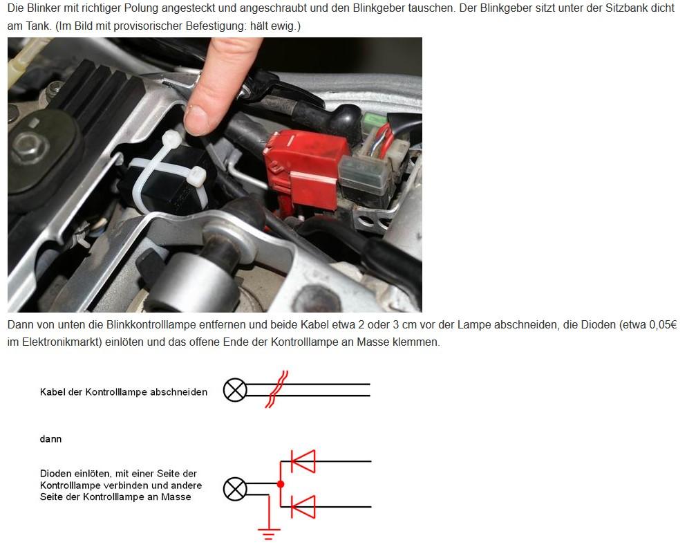

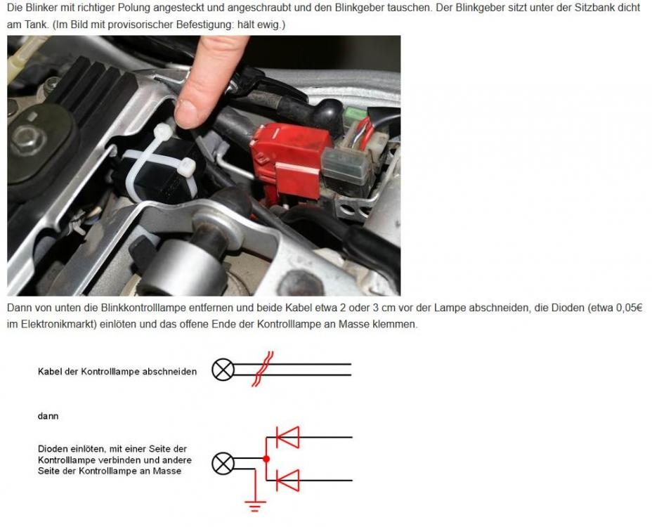

max.speed Geschrieben 7. März Geschrieben 7. März (bearbeitet) Keine Ahnung welches Motorrad du meinst. Bei einigen älteren Bikes ist die Kontrollleuchte nicht direkt auf Masse gelegt. Der Massestrom fliesst über die Blinker ab. Wegen des höheren Widerstands der LED-Blinker geht das nicht mehr. Mit einer LED ( pro Seite) als Kontrollleuchte direkt an Masse angeschlossen oder mit der angehängten Schaltung funktioniert es wieder. Bearbeitet 7. März von max.speed ++
Ducati 900 Supersport Geschrieben 7. März Autor Geschrieben 7. März Hallo, danke. Mit den Dioden funktioniert leider nicht oder ich habe die falschen Dioden. ++
