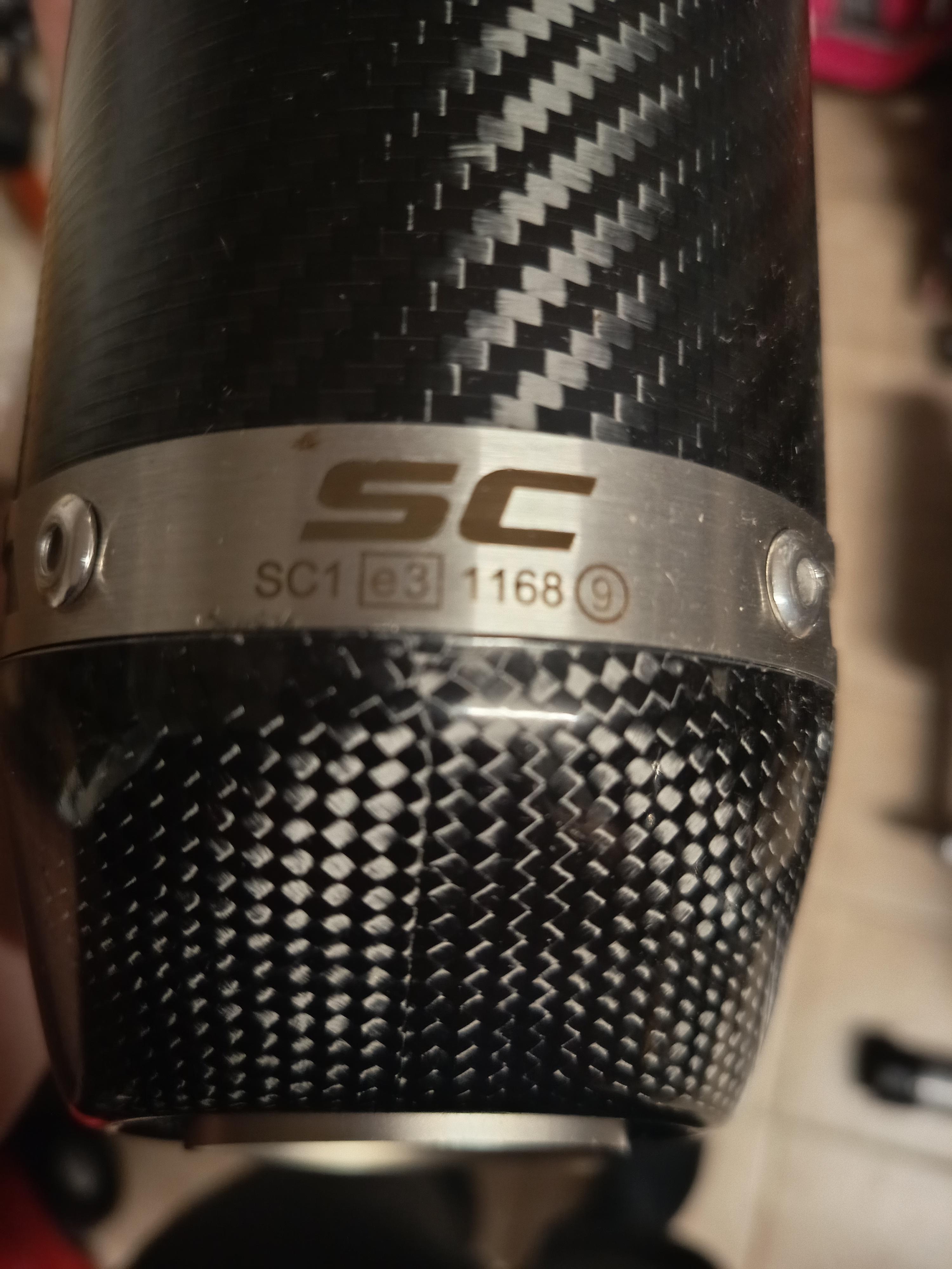

todde574 Geschrieben 11. Februar Geschrieben 11. Februar Hast du einen SC1 E3 1168 9? Dann ist der ohne Kat zugelassen. Gibt meines Wissens keinen Nachrüst- oder Einsteck-Kat. Kann in Bayern und Österreich je nach Beamten zu Schwierigkeiten führen. Ist aber legal so homologiert. Beim Spark, der auch nur die 9 im Kreis hat, brauchst du explizit die Kat-Zwischenrohre um legal unterwegs zu sein. Dann erfüllt die Kombination 5 und 9 im kleinen Kreis. ++

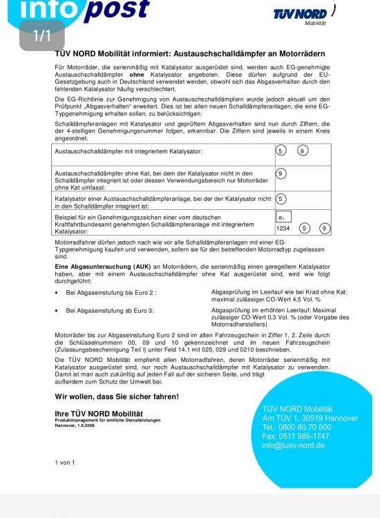

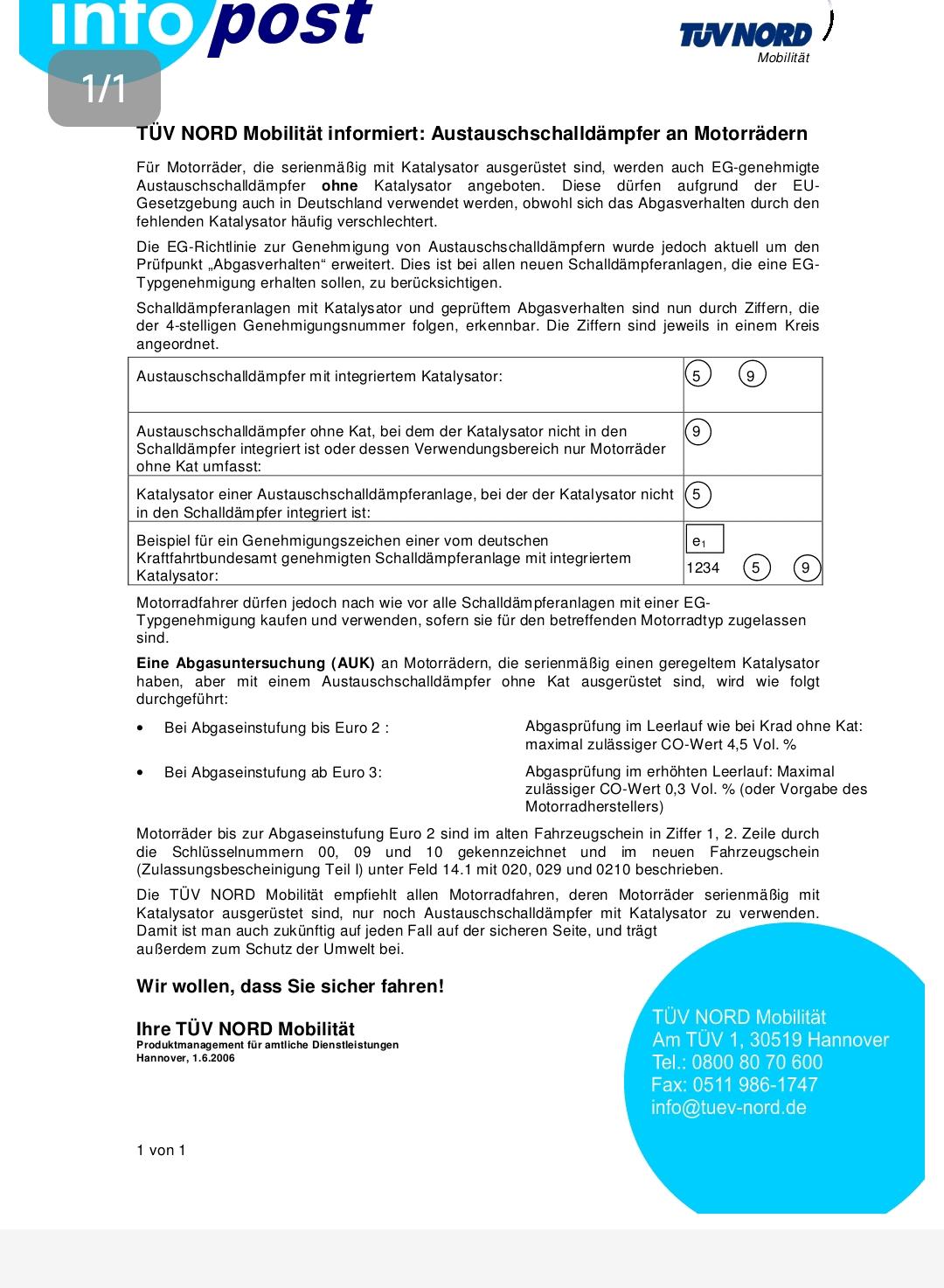

Basti90-1098 Geschrieben 12. Februar Autor Geschrieben 12. Februar Ich hab jetzt gestern Nacht im Internet nachgeforscht und bin tatsächlich fündig geworden. Hier anbei ein Dokument vom TÜV, soweit ich das verstehen kann, weißt ja nur die 9 im Kreis darauf hin das kein Kat verbaut ist und wahrscheinlich ist das der Polizei bewusst und fragen dann nach den Dokumenten vom Kat nach, der muss ja auch eine Zulassung Besitzen. Der GPR Schalldämpfer den ich in Moment verbaut habe hat eine 5 und eine 9 im Kreis. ++
todde574 Geschrieben 12. Februar Geschrieben 12. Februar vor 3 Stunden schrieb Basti90-1098: Ich hab jetzt gestern Nacht im Internet nachgeforscht und bin tatsächlich fündig geworden. Hier anbei ein Dokument vom TÜV, soweit ich das verstehen kann, weißt ja nur die 9 im Kreis darauf hin das kein Kat verbaut ist und wahrscheinlich ist das der Polizei bewusst und fragen dann nach den Dokumenten vom Kat nach, der muss ja auch eine Zulassung Besitzen. Der GPR Schalldämpfer den ich in Moment verbaut habe hat eine 5 und eine 9 im Kreis. Yep, sag ich ja oben. Genau der Topf ist so legal. ++
Optikman Geschrieben 12. Februar Geschrieben 12. Februar Aber nur, wenn die 1098 Serie keinen Kat hat. MfG ++
todde574 Geschrieben 12. Februar Geschrieben 12. Februar vor 3 Stunden schrieb Optikman: Aber nur, wenn die 1098 Serie keinen Kat hat. MfG Die 1098 hat Kat. Der Zettel und meine Meinung sagen das Gegenteil 😁 ++
lunschi Geschrieben 12. Februar Geschrieben 12. Februar Wenn ich mich recht erinnere war das irgendwie Grauzone - wenn das Motorrad die 0,3% CO im Abgas auch ohne Kat einhält dann isses wohl zumindestens in Deutschland legal. Jedenfalls war das mal so wie das aktuell ist und speziell in Österreich - keine Ahnung... Wobei 0,3% CO ohne Kat eine ganz enge Kiste ist. Auf jeden Fall dünnes Eis wenn Du mich fragst. Kai ++
Optikman Geschrieben 13. Februar Geschrieben 13. Februar Wenn dich ein Polizist ohne Kat anhält, mit einem Fahrzeug, das einen Kat Serie hat, musst du laufen. Ist dann auch völlig Wurst, was der Zettel sagt. Das ist ein Universalschalldämpfer, der auch auf Honda, KTM, etc. passt und verbaut wurde. Da gab es Fahrzeuge Serie ohne Kat, für die der Schalldämpfer (mit der 9 im Kreis) zugelassen ist. Rein theoretisch musstest du den Schalldämpfer mit Kat verbauen (also die 5 im Kreis) oder einen geprüften Einschubkat verbauen (der dennoch eingetragen werden muss in Verbindung mit dem Schalldämpfer). MfG 1 ++
Basti90-1098 Geschrieben 13. Februar Autor Geschrieben 13. Februar Danke @Optikmandein Beitrag ist richtig. 😃👍🏻 Ich war inzwischen extra beim TÜV und habe das Thema dort nochmal sauber abgeklärt. Eigentlich war ich wegen meinem Autoanhänger da und habe neuen TÜV machen lassen, habe aber in dem Zuge alle Unterlagen zu meinem Ducati-Auspuff mitgenommen und bin das mit dem Prüfer im Detail durchgegangen. Der TÜV-Prüfer war selbst Motorradfahrer und kannte sich mit den Anlagen und den Kennzeichnungen (ABE, Prägungen, Nummern etc.) sehr gut aus. Seine klare Aussage: Ein Motorrad, das ab Werk mit Kat zugelassen wurde, darf nicht ohne Kat gefahren werden. Die Zulassung basiert auf genau dieser Konfiguration, inklusive Einhaltung der entsprechenden Euro-Norm. Er hat mir auch erklärt, dass der Kat maßgeblich für die Abgaswerte verantwortlich ist. Mit Kat liegt der CO-Wert im Bereich um ca. 0,3 %. Ohne Kat steigt der Wert sehr schnell in Richtung 5–6 % und damit wird die vorgeschriebene Norm nicht mehr eingehalten. In dem Zustand ist das Ganze dann schlicht nicht zulässig im Straßenverkehr. Wir sind das wirklich gründlich durchgegangen, inklusive der Markierungen auf dem Auspuff und der ABE. Seine Einschätzung war außerdem, dass Ducatis ab Werk ohnehin schon recht laut sind und die Serienanlage in Kombination mit Kat genau so homologiert ist, wie das Motorrad zugelassen wurde. Fazit laut TÜV: Ohne Kat fahren ist bei einer dafür zugelassenen Ducati nicht erlaubt, unabhängig davon, ob der Auspuff eine ABE hat oder nicht, wenn dabei die ursprüngliche Abgaskonfiguration verändert wird. 3 ++
