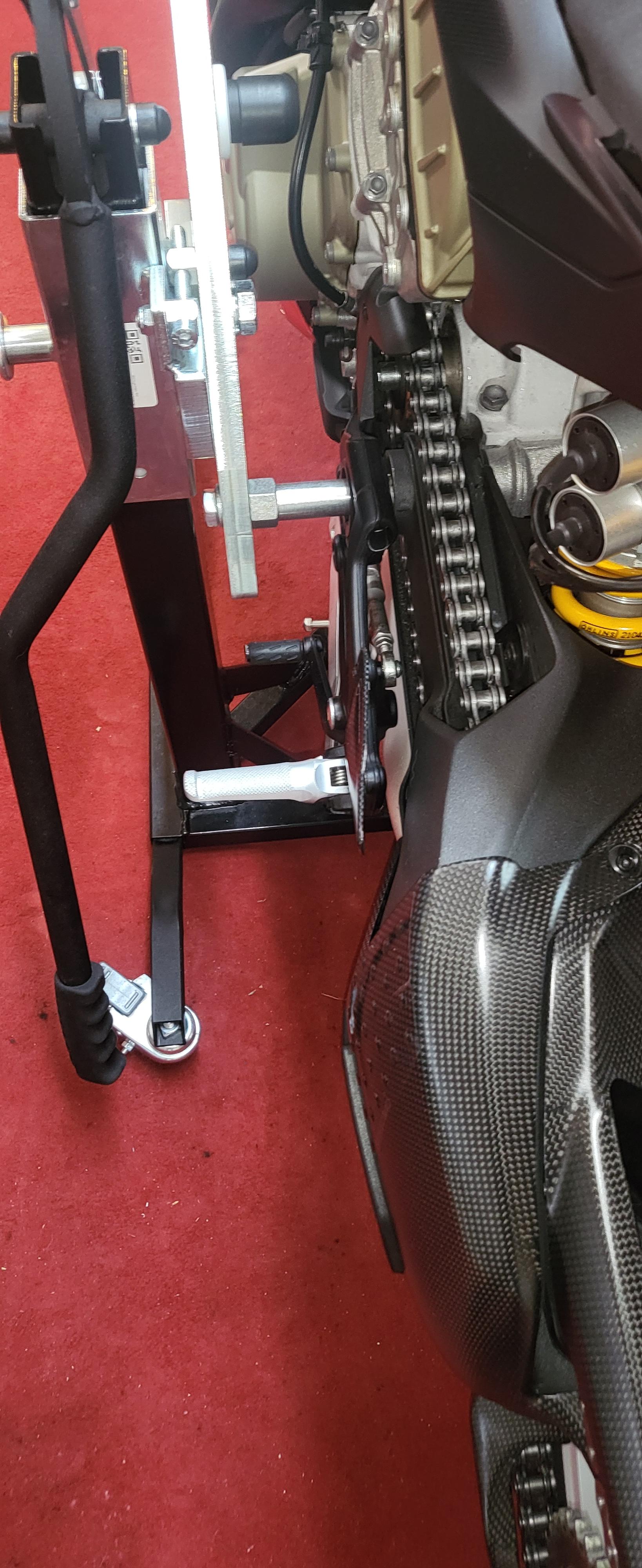

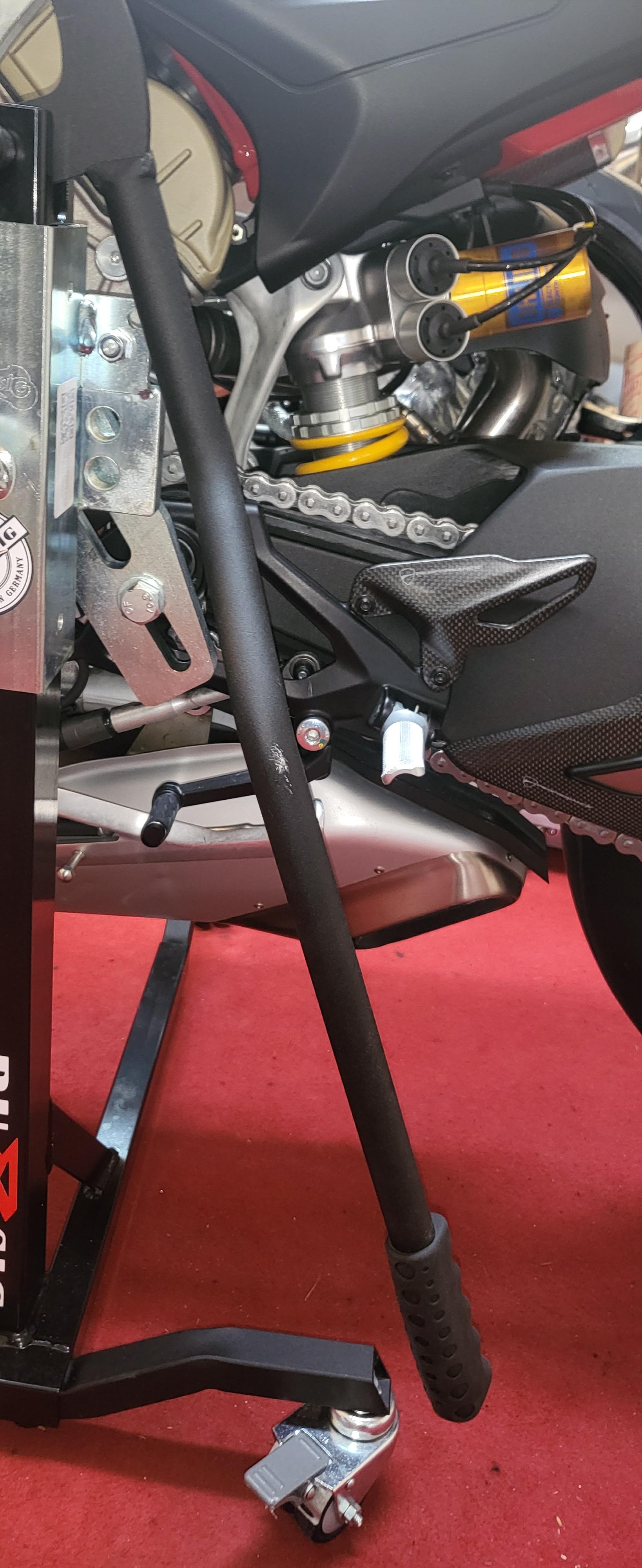

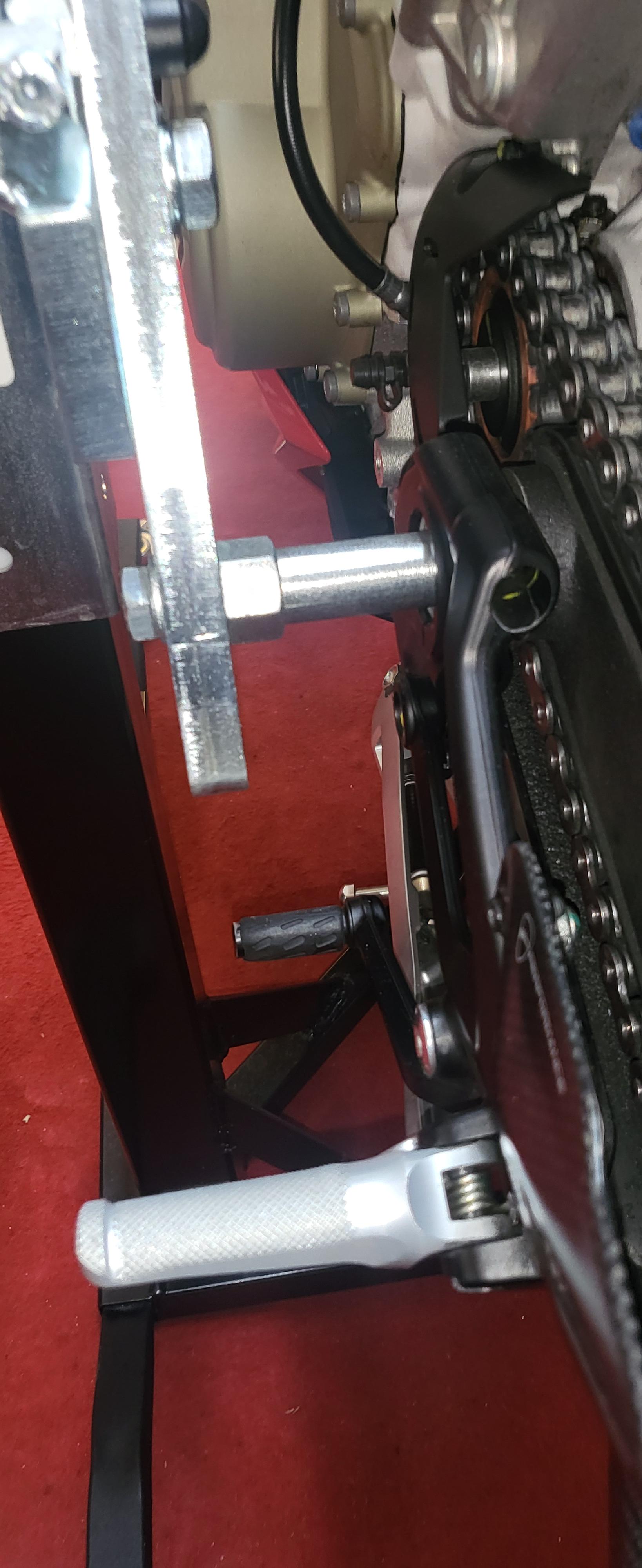

AlexxxV4S Geschrieben 1. Februar Geschrieben 1. Februar Ich hab bei meiner 22ìger gleiche Kombi, Constands und Gilles --> Null Problemo 😎 Und zu der Öse am Motorrad kann ich dir sagen, die ist beim Contands nicht schön gelöst, stand viel zu weit raus. Dadurch bin ich immer wieder mit meinen Knie angedockt. Ich habe meine Hülse gekürzt und mit einer Splintbohrung versehen. 1 ++

Alfarosso Geschrieben 2. Februar Geschrieben 2. Februar (bearbeitet) vor 8 Stunden schrieb fliegenpilz78: Ich habe mir soeben einmal das Video dazu angeschaut, da wird ja nix verschraubt oder? Das Ding passt direkt? Hast Du eine Idee ob das auch mit der Gilles-Anlage klappt? Doch, es wird eine Hülse am Rahmen verschraubt, in der die obige Halterung reinkommt und zur Sicherung kannste noch nen Splint rein drücken. Aber alles easy und nicht auffällig. Gilles: Ich denke kein Problem Bearbeitet 2. Februar von Alfarosso 1 ++
