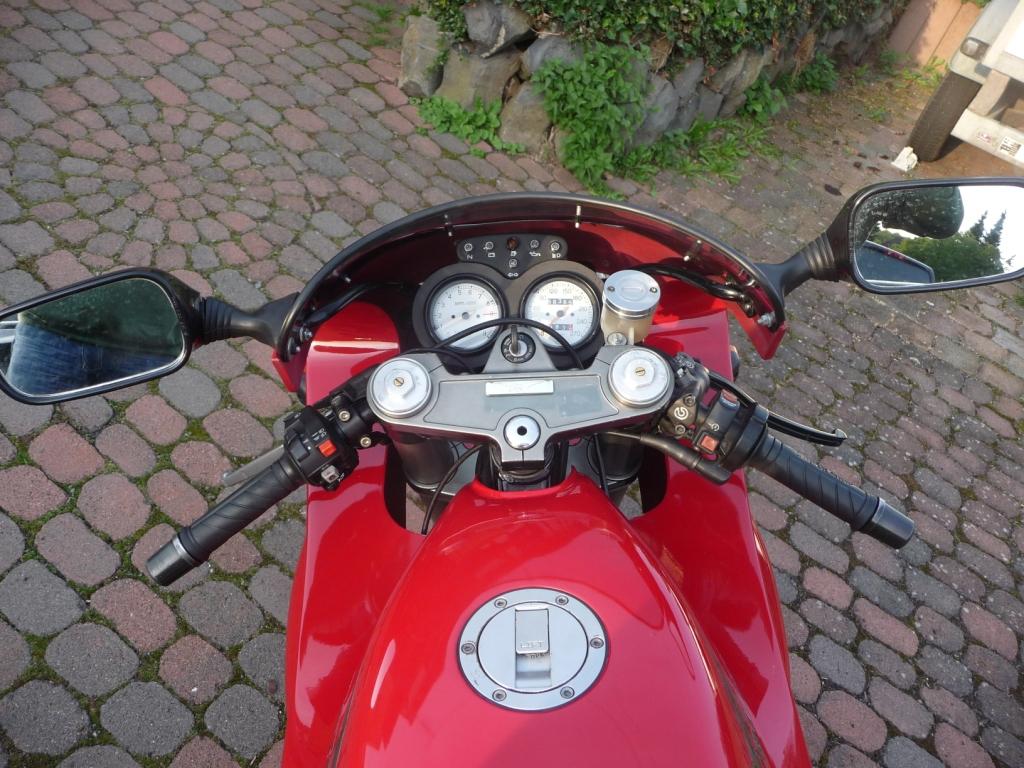

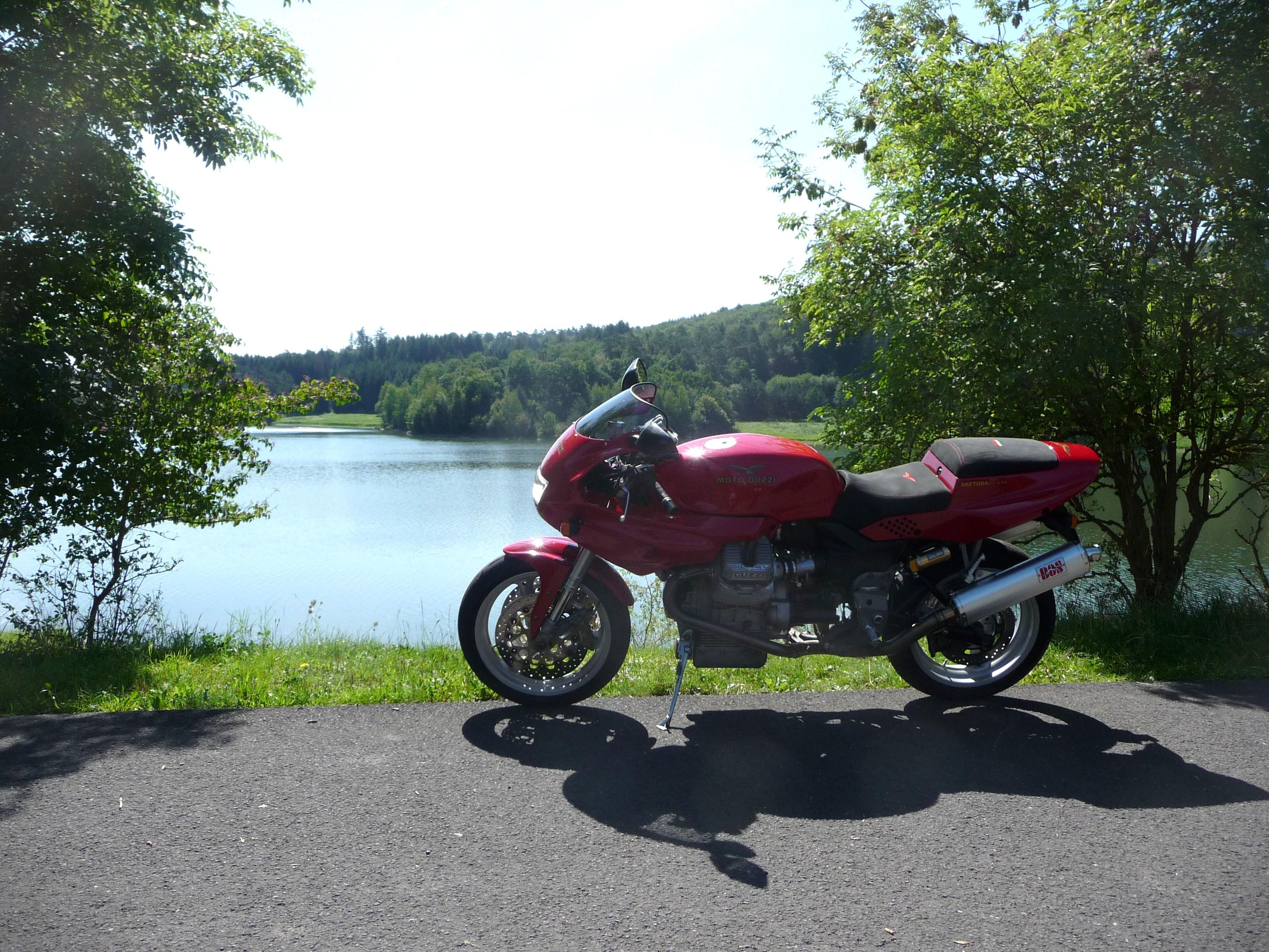

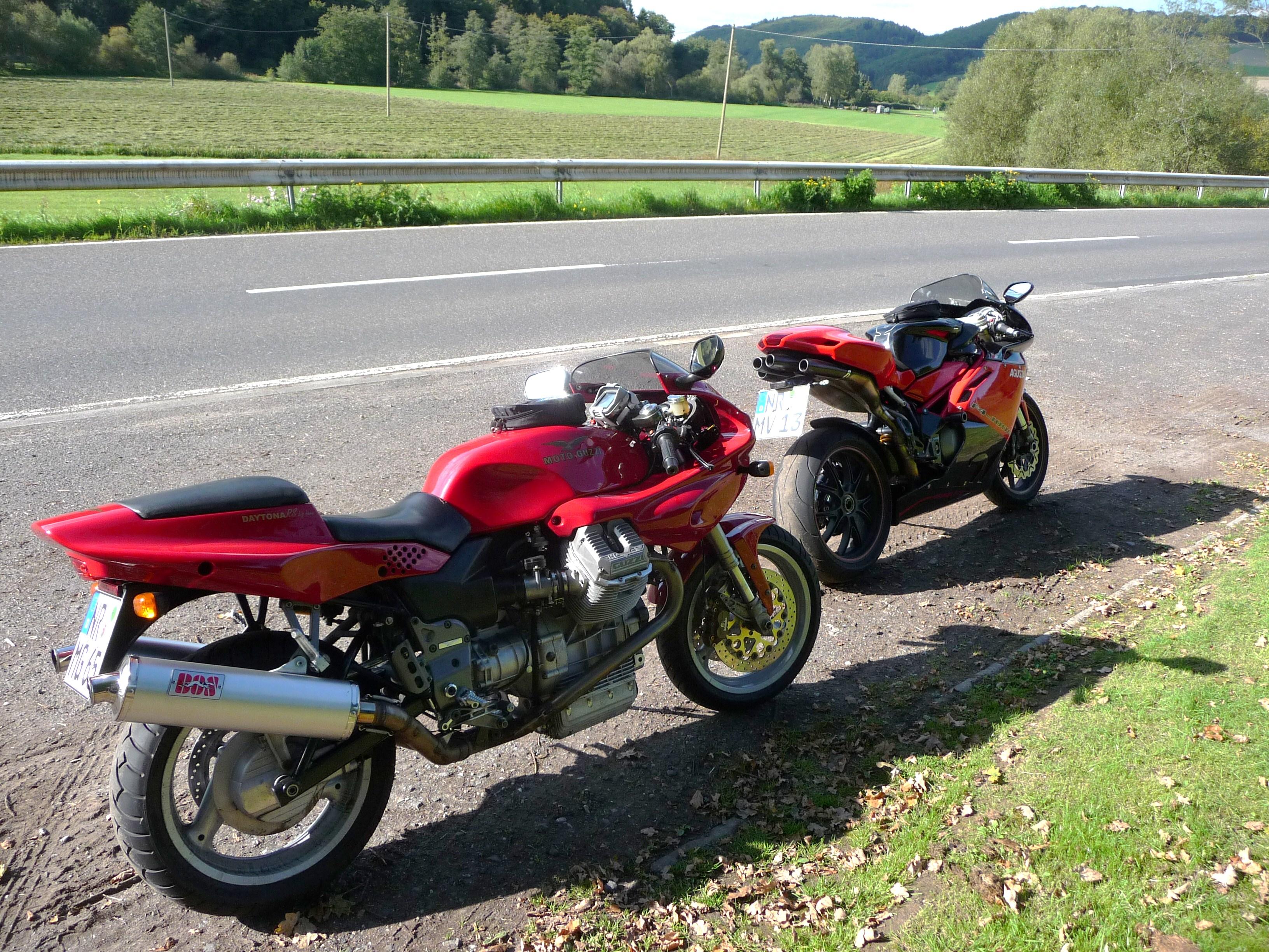

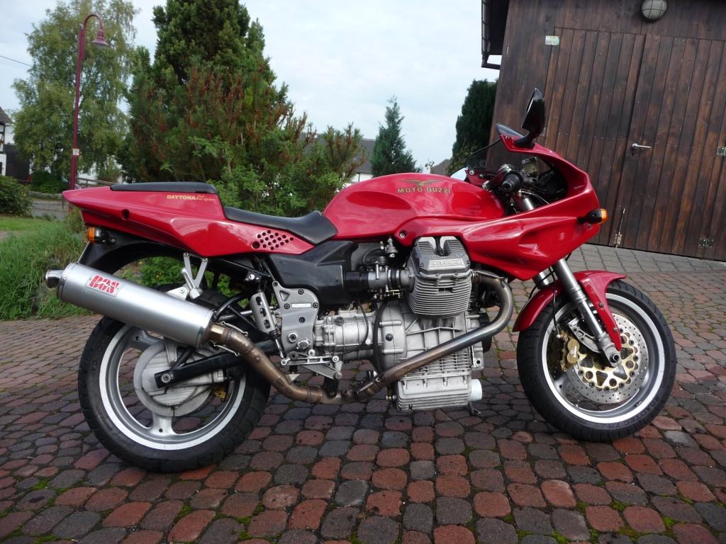

Husky Geschrieben 23. Dezember 2025 Geschrieben 23. Dezember 2025 Hallo Oliver, ich fuhr 5 Jahre die RS, allerdings mit getuntem Motor auf 1225 ccm. Hatte so ca. 133 nm. Ein tolles Moped. Verkauft habe ich sie nachher in Teilen. Ich kam mit meiner Werkstatt hier nicht so richtig in die Gänge und selber machen kann ich zu wenig. 3 ++
TermigToni Geschrieben 23. Dezember 2025 Geschrieben 23. Dezember 2025 Das Cockpit sieht fast aus wie ne alte 900SS. Hätte ich behalten die Kiste, geile Guzzi!! ++
Husky Geschrieben 24. Dezember 2025 Geschrieben 24. Dezember 2025 vor 14 Stunden schrieb TermigToni: Das Cockpit sieht fast aus wie ne alte 900SS. Hätte ich behalten die Kiste, geile Guzzi!! Ich könnte mir auch mittlerweile in den Arsch beißen. Ich hatte aber auch einen Schreckmoment,, der mir etwas Angst bereitete. Ob es nun das gewaltige Drehmoment war oder nur Verschleiß, ich weiß es nicht. Bei einer Überquerung einer Kreuzung ist mir die Bremsmomentstange gebrochen und hat mir einen Hinterradblockierer geschenkt. Ansonsten lief die RS tadellos Gruß Willi 1 ++
