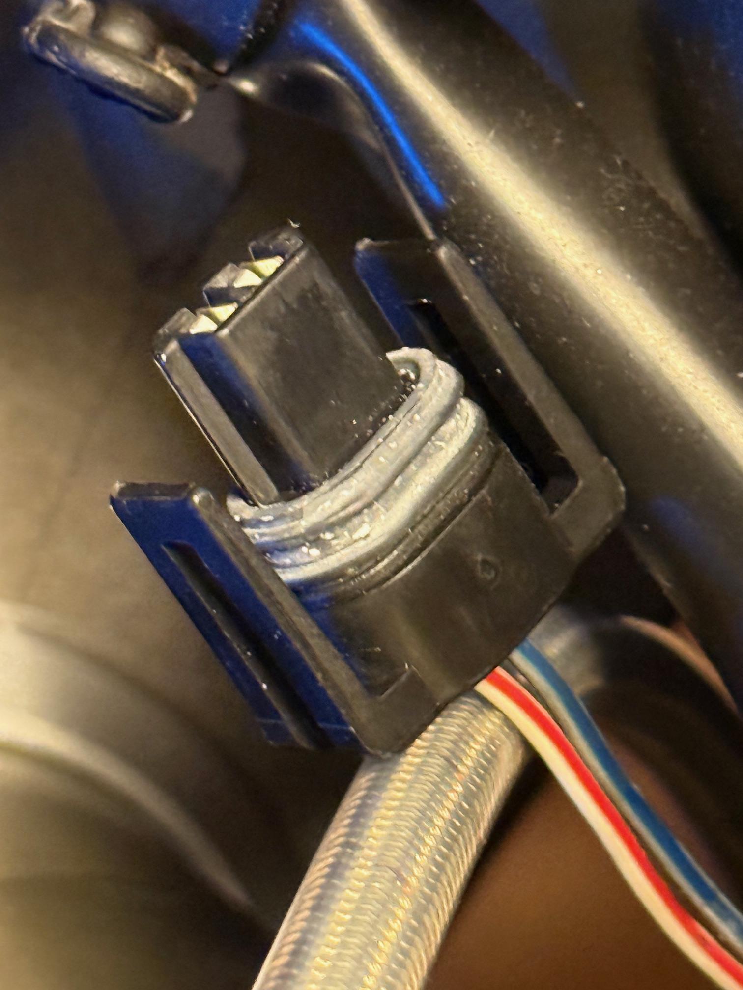

Holmes Geschrieben 11. Dezember 2025 Geschrieben 11. Dezember 2025 Kann mir jemand freundlicherweise sagen wie sich dieser stecker nennt? ich musste wegen dem rechner und umbau auf alu heckrahmen den kabelbaum etwas nach hinten ziehen und vorne den stecker abziehen. jetzt fehlen mir so 10-15 cm kabel und hätte gern einfach nur ne Verlängerung zum einstecken, damit ich nicht am kabelbaum rumschnippeln muss 🙈 ++
Ducati955 Geschrieben 15. Dezember 2025 Geschrieben 15. Dezember 2025 Servus, das müsste ein Superseal Stecker von Tyco (TE) sein. Falls Du den so nicht findest, würde ich bei Stein Dinse anfragen. ++

lunschi Geschrieben 15. Dezember 2025 Geschrieben 15. Dezember 2025 (bearbeitet) ...das ist meiner Meinung nach ein Delphi/Aptiv Metri-Pack 150.2 Stecker (ND-12162215-B). Die sind unter anderem auch z. B. bei Harley verbaut. Stecker und Crimps habe ich gefunden, hier auch bei Mouser, nur das männliche Gegenstück dürfte ein echtes Problem werden das gibts nämlich anscheinend nicht. Kai Bearbeitet 15. Dezember 2025 von lunschi 1 ++

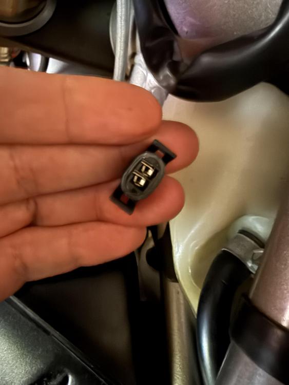

Holmes Geschrieben 15. Dezember 2025 Autor Geschrieben 15. Dezember 2025 (bearbeitet) Sieht so ähnlich aus. Nur ist der stecker vorne nicht rundlich sondern eckig Bearbeitet 15. Dezember 2025 von Holmes Bild ++
lunschi Geschrieben 16. Dezember 2025 Geschrieben 16. Dezember 2025 vor 16 Stunden schrieb Holmes: Sieht so ähnlich aus. Nur ist der stecker vorne nicht rundlich sondern eckig Rund? Eckig? Das ist doch genau Dein Stecker. Hier die Zeichnung und ein 3D-PDF. Kai ++
Holmes Geschrieben 16. Dezember 2025 Autor Geschrieben 16. Dezember 2025 Du hast recht. Ich hab nochmal genauer geschaut. 🙈 ++
Holmes Geschrieben 17. Dezember 2025 Autor Geschrieben 17. Dezember 2025 Also der Stecker ist ein sogenannter Wire-to-Device Stecker. Es gibt also keinen passendes Gegenstück was man zur Verlängerung hernehmen könnte. muss ich wohl doch altmodisch verlängern🙈 ++
