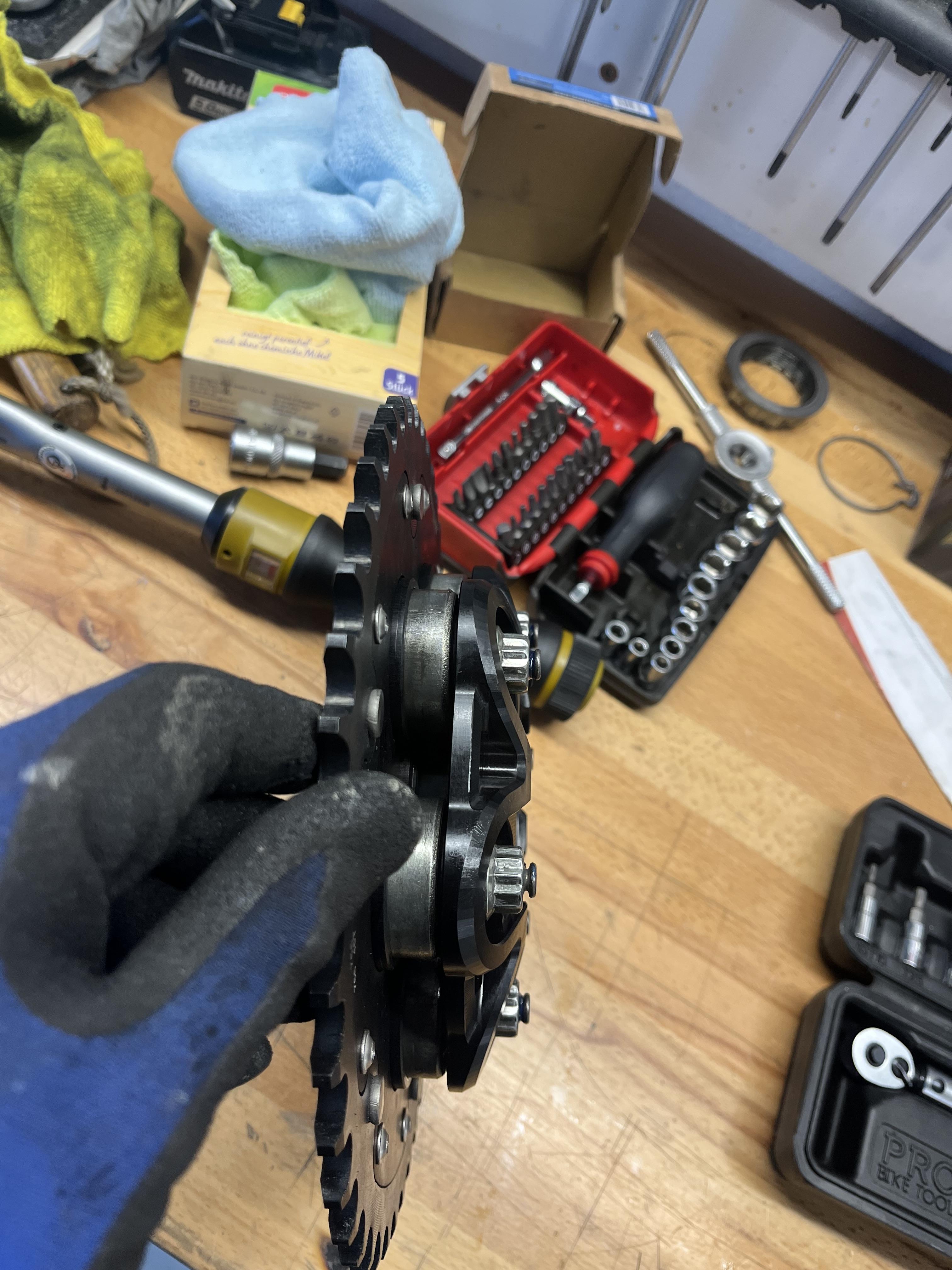

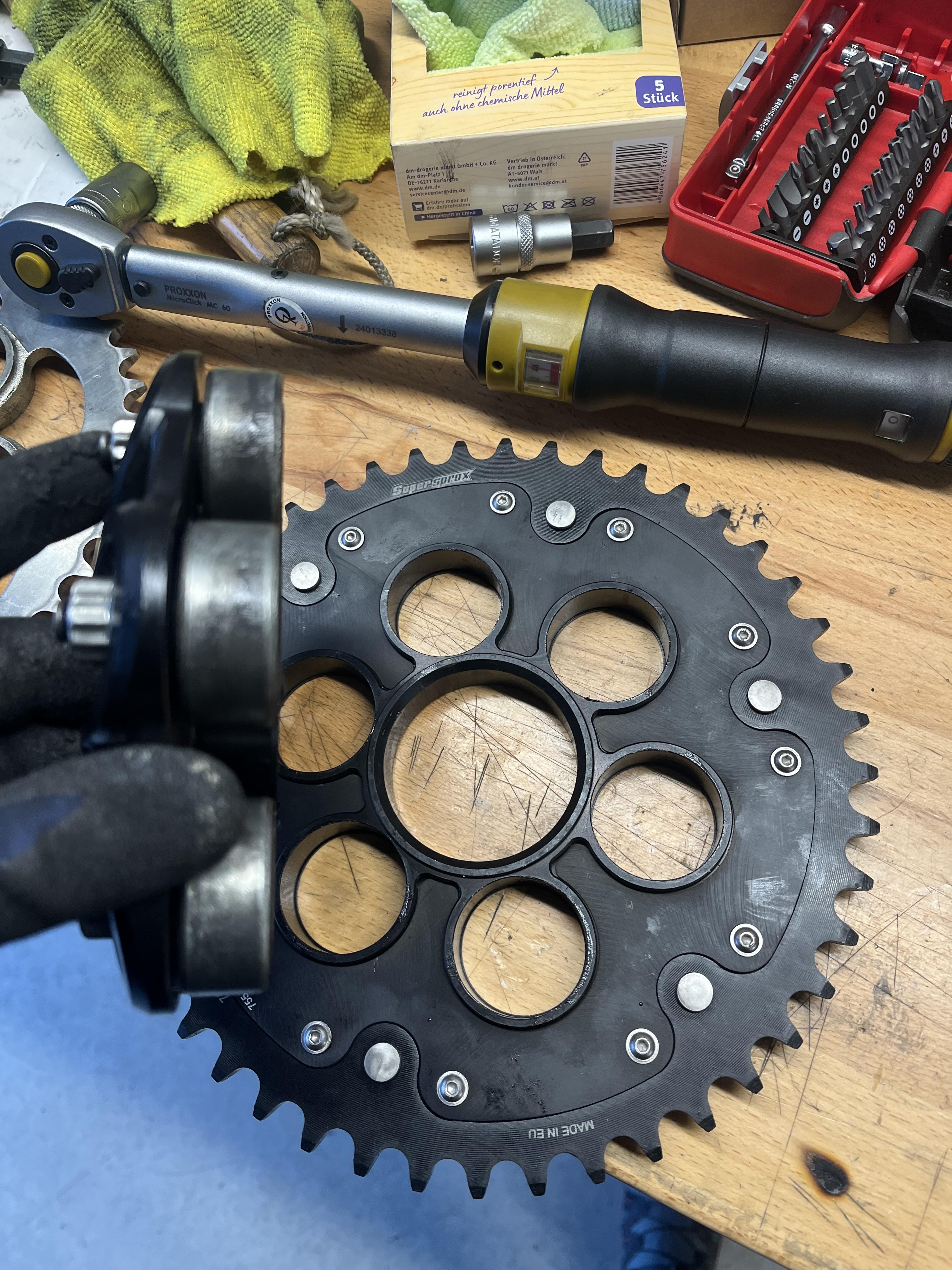

Ich wollte heute meiner SFV2 ein neues hinteres Kettenrad spendieren, das Stealth Supersprox. Ich dem Zug wollte ich auch den originalen Kettenradträger gegen einen von Ducabike tauschen.
Leider lassen sich Kettenrad und Kettenradträger nicht miteinander verbinden, ich kann den Radträger, nach dem Festziehen der sechs 12-Kant Muttern, samt Rückdämpfern einfach vom Kettenblatt ziehen, also wirklich gar kein Halt. Rückdämpfer kaputt (16.000km) oder braucht es da andere? Kettenrad hat somit logischerweise auch sehr viel Spiel auf dem Träger, viel mehr als originales Blatt und Flansch.

EDIT: Original Teile wieder montiert, keine Probleme.
Hab mal zwei Bilder beigefügt.
EDIT2: Hab mir das nochmals in Ruhe angeschaut und wenn ich nicht völlig neben mir stehe ist das alles in Ordnung.
Träger und Blatt lassen sich ja gar nicht verschrauben sondern nur Träger und Rückdämpfer. Beim Supersprox Blatt sind die Aufnahmen für die Rückdämpfer einen Müh größer und damit eben „fällt“ das Blatt schneller ab als das Originale.
Gehalten wird ja alles durch die Dicke Zentralmutter.
Bearbeitet von Kauther
Am 29.11.2025 um 14:16 schrieb Kauther:
Genau richtig.
Wenn das Kettenrad viel Spiel hat auf dem Träger (hier vor allem an der inneren großen Bohrung die zum Zentrieren da ist) dann könnte diese Zentrierung relativ schnell verschleißen also im Auge behalten. Davon abgesehen ist es aber völlig normal wenn das Kettenrad vom Kettenradträger "abfällt".
Kai
Danke @lunschi. Ich war im ersten Moment wirklich überrascht als mir das Blatt nach dem Anziehen der 12-Kant Muttern entgegen kam.
Spiel vom Blatt muss ich mir nochmals anschauen wenn die Zentralmutter richtig angezogen ist.
So alles final montiert mit neuer Kette, Spiel vom Kettenblatt gemessen irgendwo bei ~ 0,7 mm, innen an der Zentrierung gar nix. Denke das passt alles.
