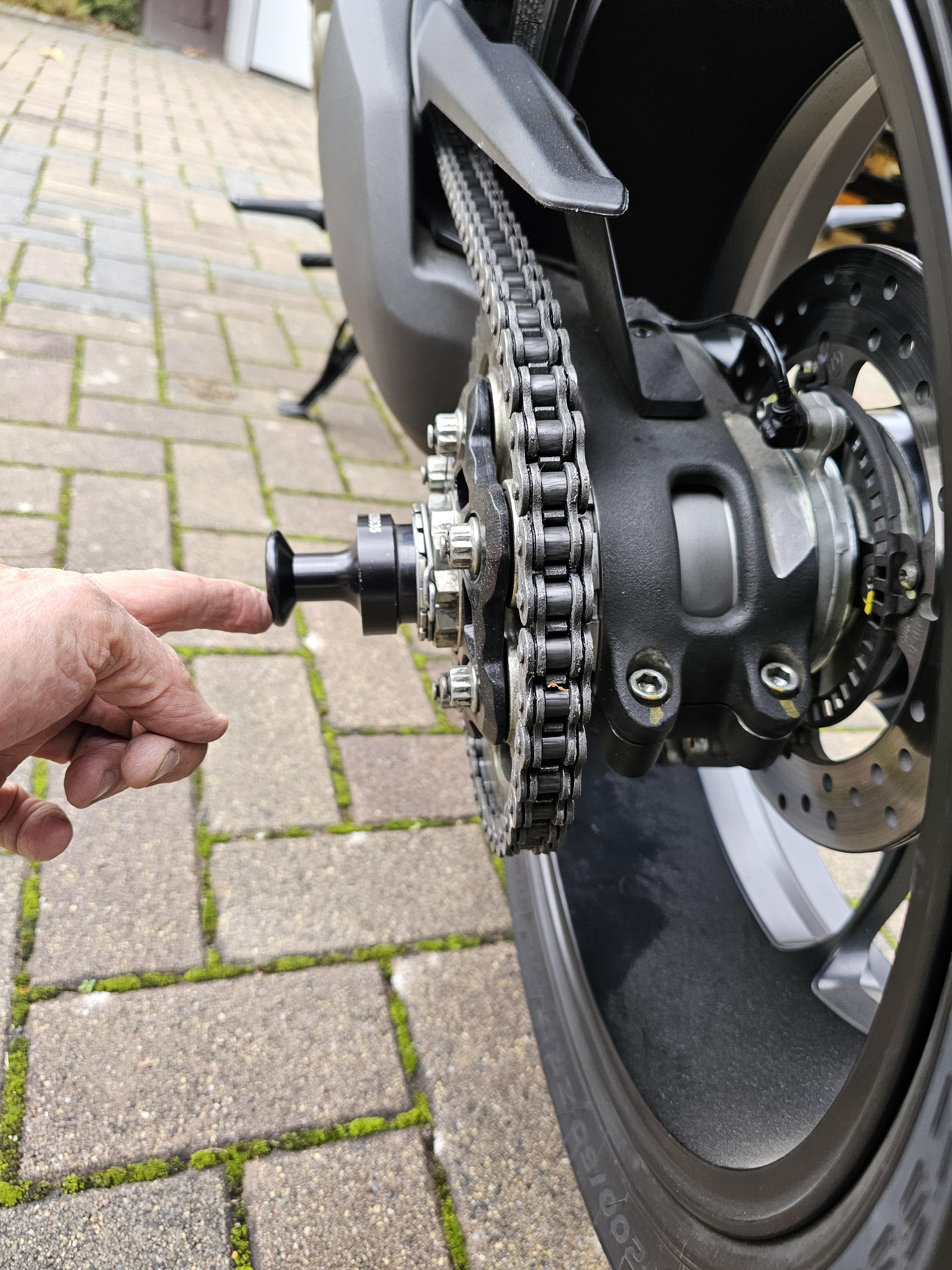

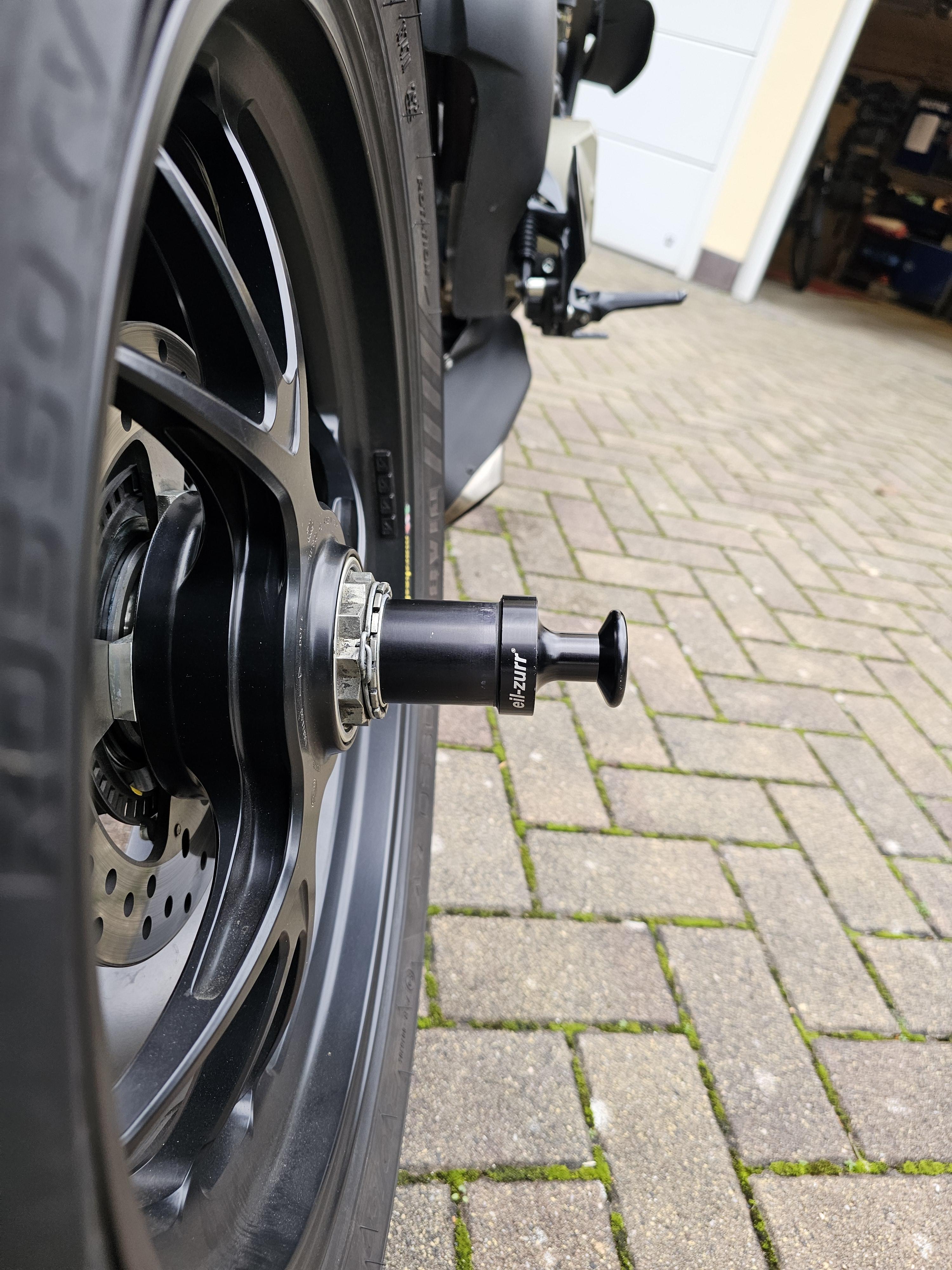

Duke Geschrieben 22. Oktober 2025 Geschrieben 22. Oktober 2025 (bearbeitet) Gestern wurde auch meine Achse getauscht. Als ich die SF heute mit dem Anhänger abgeholt hab, habe ich etwas dumm aus der Wäsche geschaut. Die neue Achse ist in der Mitte verstärkt bzw von innen nun über ein längeres Stück verjüngt. Ich verzurre die Fighter ausschließlich mit Eilzurr. Die beiden Aluminium Achsen passen zwar noch in die Hohlachse der Duc rein, aber lassen sich nicht mehr verschrauben, zu gross der Abstand in der Mitte. Ist natürlich ärgerlich wenn man sich dieses teure Set dafür angeschafft hat. Werde wohl umsteigen auf das "Gewindestangensystem" Mal ein paar Bilder wie das ausschaut. PS: der Montageständer hinten passt glücklicherweise noch genauso rein wie vorher. Bearbeitet 22. Oktober 2025 von Duke 2 ++
Janis Geschrieben 22. Oktober 2025 Geschrieben 22. Oktober 2025 Ich würd einfach ne Stufe reindrehen lassen... 1 ++
Duke Geschrieben 22. Oktober 2025 Geschrieben 22. Oktober 2025 vor 16 Minuten schrieb Janis: Ich würd einfach ne Stufe reindrehen lassen... Daran hab ich inzwischen auch gedacht. Erstmal jemanden finden. ++
Schmied Schos Geschrieben 23. Oktober 2025 Geschrieben 23. Oktober 2025 hier im Forum haben einige eine Drehbank zuhause... u.A. ich wenn du mir die Teile und eine Skizze dazu schickst, ist das schnell abgedreht. LG 1 ++
Skrillex1327 Geschrieben 23. Oktober 2025 Geschrieben 23. Oktober 2025 Wie hoch ist denn die Stufe? Wenn die Dinger hohl sind kann es natürlich sein, dass abdrehen keine Option ist. Mal bei Eilzurr angefragt, ob die planen den Leuten sowas mit Vorzugspreis anbieten? Vielleicht sind sie ja kulant und lassen die Kunden nicht einfach im Regen stehen. Ich würde es mal probieren, fragen kostet nichts und schlimmer kanns nicht mehr werden. ++
Duke Geschrieben 23. Oktober 2025 Geschrieben 23. Oktober 2025 vor 2 Stunden schrieb Skrillex1327: Wie hoch ist denn die Stufe? Wenn die Dinger hohl sind kann es natürlich sein, dass abdrehen keine Option ist. Mal bei Eilzurr angefragt, ob die planen den Leuten sowas mit Vorzugspreis anbieten? Vielleicht sind sie ja kulant und lassen die Kunden nicht einfach im Regen stehen. Ich würde es mal probieren, fragen kostet nichts und schlimmer kanns nicht mehr werden. Die bieten eine korrigierte Einzel-Achse für 119 € an. Unter Ducati Rückrufaktion. ++

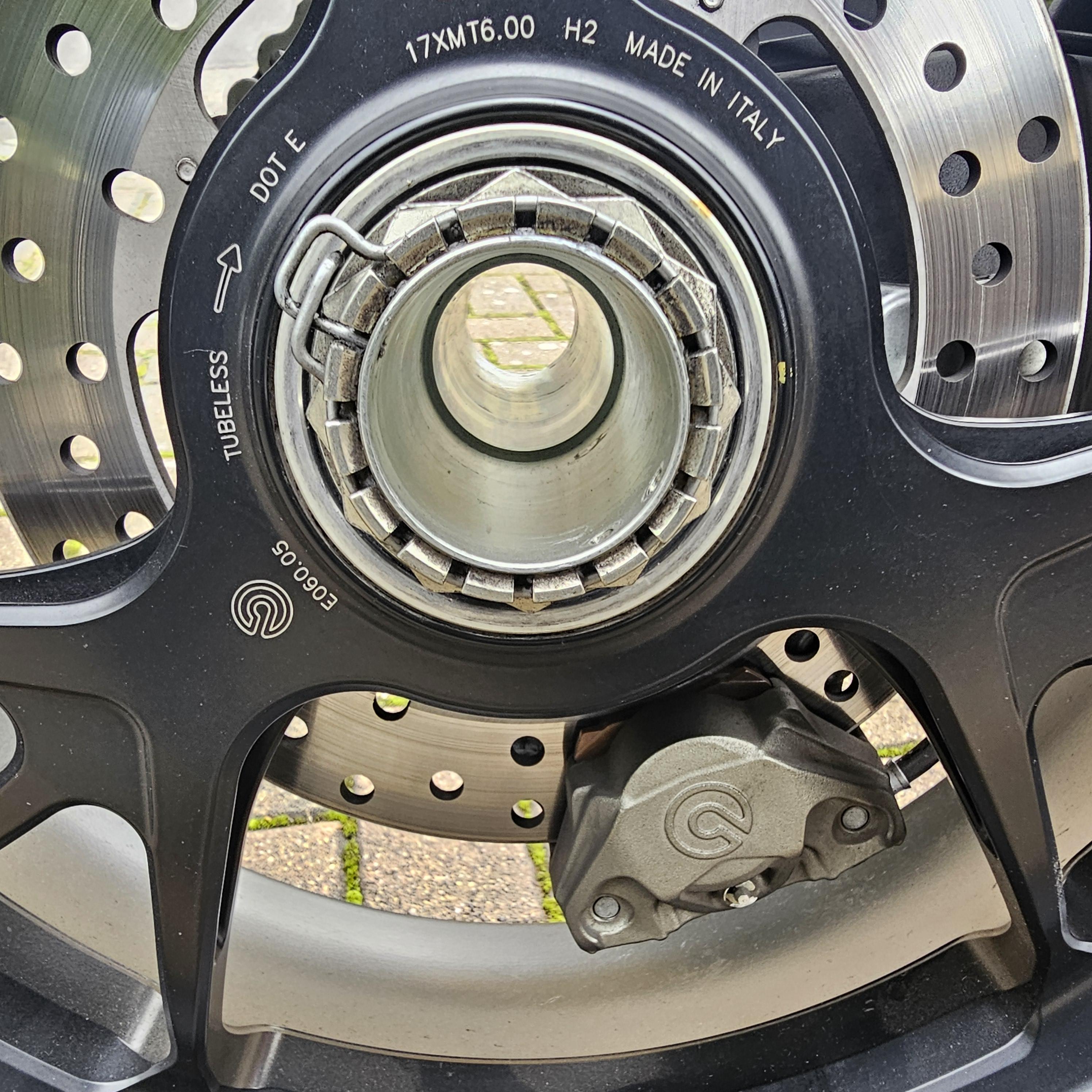

Mr.T Geschrieben 23. Oktober 2025 Geschrieben 23. Oktober 2025 vor 23 Stunden schrieb Duke: Gestern wurde auch meine Achse getauscht. Als ich die SF heute mit dem Anhänger abgeholt hab, habe ich etwas dumm aus der Wäsche geschaut. Die neue Achse ist in der Mitte verstärkt bzw von innen nun über ein längeres Stück verjüngt. Ich verzurre die Fighter ausschließlich mit Eilzurr. Die beiden Aluminium Achsen passen zwar noch in die Hohlachse der Duc rein, aber lassen sich nicht mehr verschrauben, zu gross der Abstand in der Mitte. Ist natürlich ärgerlich wenn man sich dieses teure Set dafür angeschafft hat. Werde wohl umsteigen auf das "Gewindestangensystem" Mal ein paar Bilder wie das ausschaut. PS: der Montageständer hinten passt glücklicherweise noch genauso rein wie vorher. Meines Wissens wird doch nur die Nabe getauscht und nicht die Achse. Oder liege ich da Falsch. Bei meiner V4 SF wurde nur die Nabe getauscht. ++
Duke Geschrieben 23. Oktober 2025 Geschrieben 23. Oktober 2025 vor 53 Minuten schrieb Mr.T: Meines Wissens wird doch nur die Nabe getauscht und nicht die Achse. Oder liege ich da Falsch. Bei meiner V4 SF wurde nur die Nabe getauscht. Im Ducati-Anschreiben von der KBA steht "Hinterradachse" ++
Mr.T Geschrieben 23. Oktober 2025 Geschrieben 23. Oktober 2025 Interessant, da werde ich nochmal nachhacken. 👍 ++
Janis Geschrieben 23. Oktober 2025 Geschrieben 23. Oktober 2025 vor 6 Stunden schrieb Skrillex1327: Wenn die Dinger hohl sind kann es natürlich sein, dass abdrehen keine Option ist. Sehr unwahrscheinlich, da der Verzurrknauf ja auch aus dem vollen gedreht ist. Die Abzudrehende Länge ist das was fehlt um es bündig einzuschieben. Einfach mit nem Stahlmaß messen. Stufe würd ich einfach großzügig machen. Man muss ja auch nicht aus allem ne Wissenschaft machen. 😉 1 ++

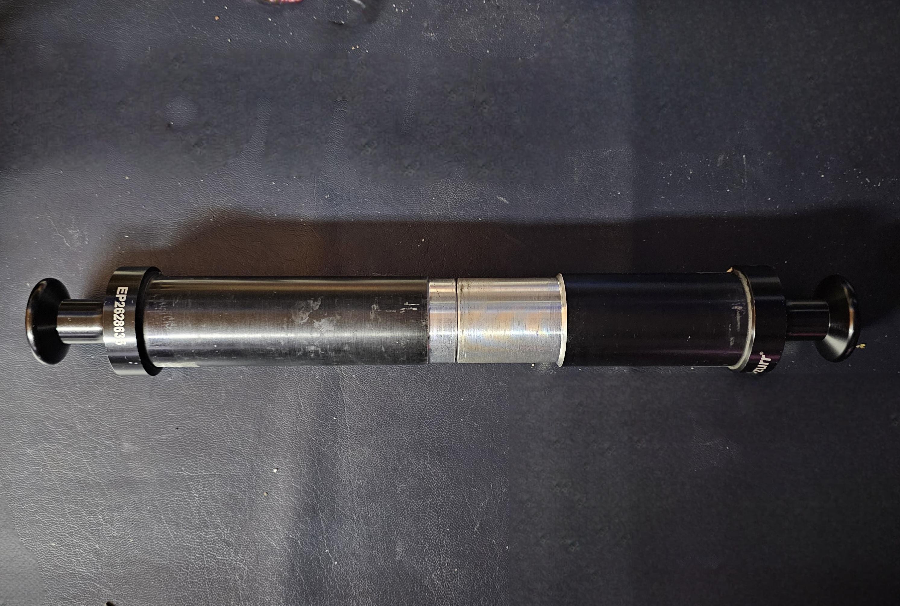

Duke Geschrieben 21. Februar Geschrieben 21. Februar Meine Eilzurrachse wurde inzwischen auch überarbeitet. Beide Teile wurden auf 38,8 mm runter gedreht. 2 ++
