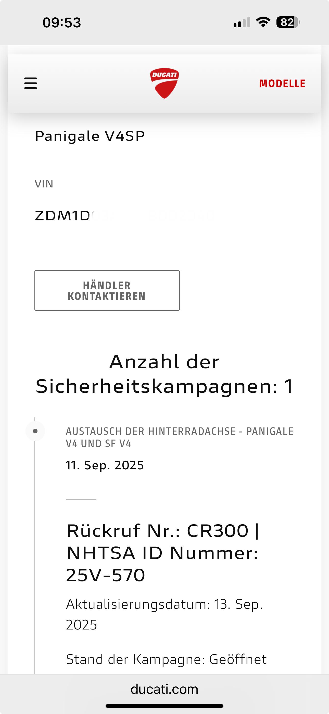

bonefive Geschrieben 13. September 2025 Geschrieben 13. September 2025 (bearbeitet) Einige V4 Modelle werden wegen der Hinteren Achse zurückgerufen. Auch in Deutschland!. https://www.nhtsa.gov/recalls?nhtsaId=25V570000 SRV-RCL-25-002 Bearbeitet 13. September 2025 von bonefive 1 ++
Simbl Geschrieben 13. September 2025 Geschrieben 13. September 2025 Laut Facebook auch in D. Hinterrad Achse könnte brechen ++
bonefive Geschrieben 13. September 2025 Autor Geschrieben 13. September 2025 Ja große Scheisse!. Mein Händler ist Insolvent und hab da echt bedenken die dort hinzubringen!. ++
Desmonaut Geschrieben 13. September 2025 Geschrieben 13. September 2025 (bearbeitet) Jup, trifft auch D. habe mal über die FIN gesucht, und voila: Die Händler kennen das Thema schon, mein Termin für den Austausch steht: …Ende September…🤐 Da freut man sich, so kurz vor dem Forentreffen… grüße Dan Bearbeitet 13. September 2025 von Desmonaut Info edit 1 ++

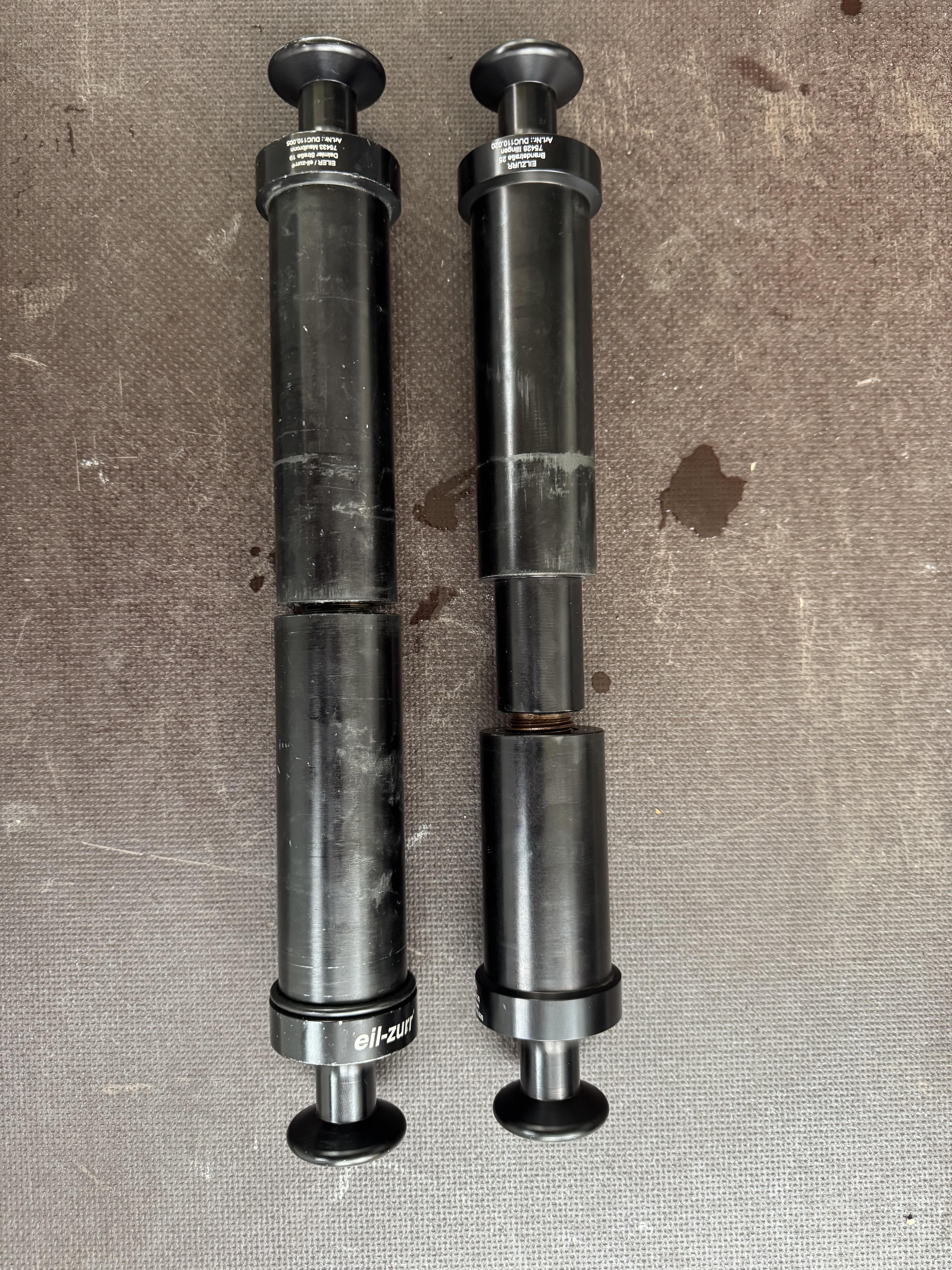

bonefive Geschrieben 13. September 2025 Autor Geschrieben 13. September 2025 Was mich mehr irritiert ist die schreiben das neue Achsen mit größeren Querschnitt verbaut werden!. Passen dann noch alles sachen in die Achse?. Sprich: Ständer, Eilzurr usw.? ++

bonefive Geschrieben 25. Oktober 2025 Autor Geschrieben 25. Oktober 2025 So meine Achse ist nun auch getausch inkl neuem Lager!. was mich tierisch abfuckt ist das mein Eilzurr System jetzt nicht mehr durch die Hohlachse Passt!. Die neue ist innen in der Mitte Deutlich kleiner im Durchmesser!. werde mich damit wohl wegen Ersatz an Ducati wenden müssen!. Das geht garnicht, erst die Scheiss Fahrerei die Geld und Zeit kostet und jetzt das!. ++

Benno Geschrieben 28. Oktober 2025 Geschrieben 28. Oktober 2025 vor 40 Minuten schrieb desmoandi: ok. aber warum gibts es dann ein neues Teil von Eilzurr? Naja egal. Wenn ich die Teile in der Hand halte mess Ich´s mal durch und stell es hier rein Servus Andi, weil der rechtsseitige Innendurchmesser der neuen Achse scheinbar um ein Stückl verengt wurde. PS: meine SF hat am 19.09.25 eine neue HA bekommen. Einen Tag vor Übergabe an mich, Tut zwar nichts zu Sache, doch meine SF hat auch eine neue Bremsscheibe hinten bekommen. ++
desmoandi Geschrieben 28. Oktober 2025 Geschrieben 28. Oktober 2025 vor einer Stunde schrieb Benno: Servus Andi, weil der rechtsseitige Innendurchmesser der neuen Achse scheinbar um ein Stückl verengt wurde. PS: meine SF hat am 19.09.25 eine neue HA bekommen. Einen Tag vor Übergabe an mich, Tut zwar nichts zu Sache, doch meine SF hat auch eine neue Bremsscheibe hinten bekommen. aha, jetzt hab Ichs begriffen. Na dann werd ich mal auf die neue Achse und das Teil von Eilzurr warten und dann die Drehmaschine anschmeissen und das alte Teil von Eilzurr anpassen. 2 ++
desmoandi Geschrieben 3. November 2025 Geschrieben 3. November 2025 Am 28.10.2025 um 14:49 schrieb desmoandi: aha, jetzt hab Ichs begriffen. Na dann werd ich mal auf die neue Achse und das Teil von Eilzurr warten und dann die Drehmaschine anschmeissen und das alte Teil von Eilzurr anpassen. Neues und altes Eilzurr Teil 1 ++
bonefive Geschrieben 4. November 2025 Autor Geschrieben 4. November 2025 Falls es die ganzen Neu Reichen hier überhaupt interessiert, habe von Ducati die Rückmeldung das Sie für die kosten einer neuen Eilzur Steckachse aufkommen!. Also fragen lohnt sich!. 1 ++
