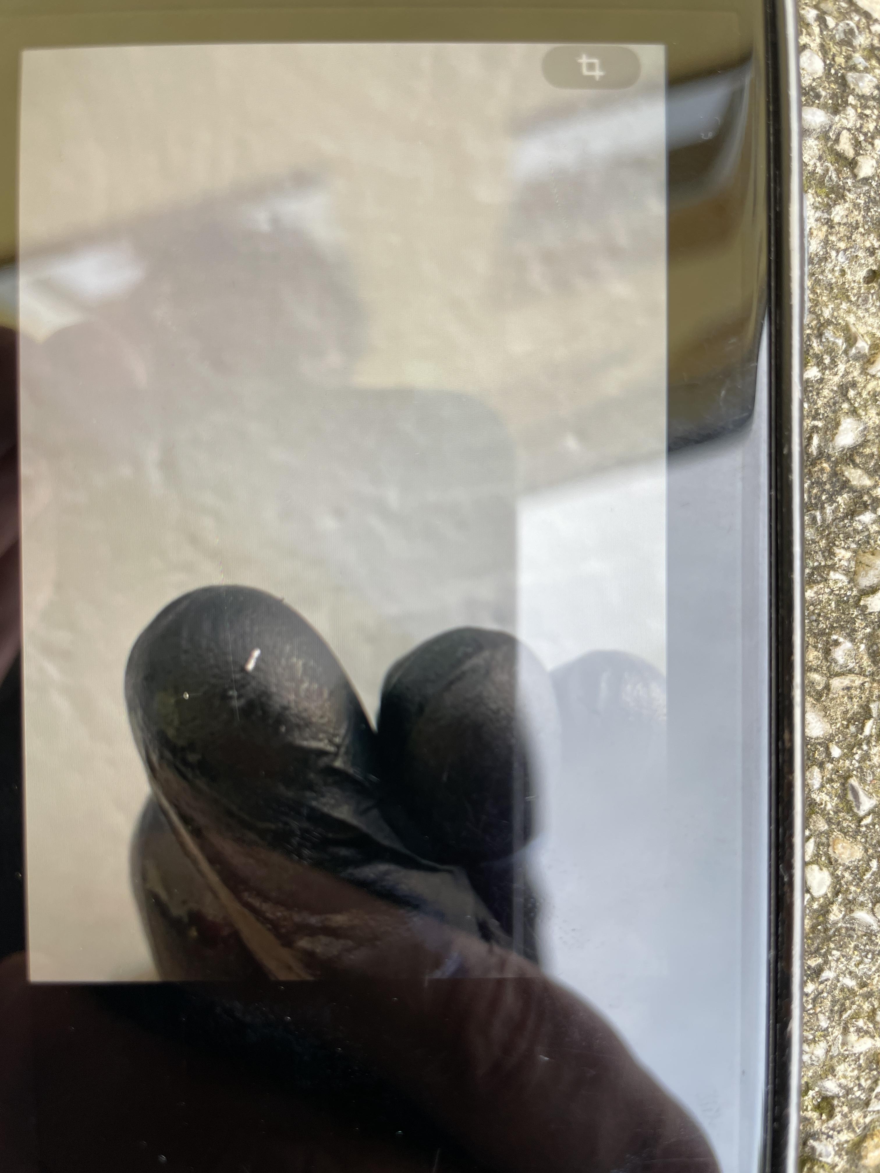

Tom V4 Geschrieben 6. September 2025 Geschrieben 6. September 2025 Hallo Leute, ich bin gerade dabei nen Ölwechsel zu machen. Moped hat 7.000 Kilometer und wurde Artgerecht bewegt. Letzter Ölwechsel war vor 1.700 km und das Öl davor war gerade mal 600 km im Motor.Immer Motul 300V Factory Line 15W50. Hab mir für dieses Jahr ne offene Auffangwanne besorgt… Das abgelassene Öl in nen leeren Behälter gekippt und festgestellt, das am Boden der Auffangwanne unzählig viele silberne Pünktchen zu sehen waren. Darunter waren auch ein paar größere Stücke zu erkennen. So um die 2 Millimeter lang aber eben dünn. Als ich mit dem Finger durchs Öl gefahren bin, war das auch sehr Schlierenhaft. Währe das jetzt der erste Ölwechsel (1000der Service) würde ich sagen passt. Aber bei 7.000 Kilometern und mittlerweile der 6. Ölwechsel bin ich schon etwas erstaunt 😳 Habt ihr auch so viel Abrieb im Öl? Oder kann da jemand was zu sagen? Grüße, Tom ++
lunschi Geschrieben 6. September 2025 Geschrieben 6. September 2025 Geh doch mal mit dem Magneten da durch und schau ob die Bröckchen im Öl dran hängen bleiben (Stahl) oder nicht (Alu, Zinn). Was verstehst Du unter "schlierenhaft"? Klar ist das Öl irgendwie glitschig, soll ja auch schmieren... Bei Motorrädern die sehr zügig und unter Nutzung von Schaltassistenten (d.h. ohne Kupplung) geschaltet werden wäre eine gewisse Menge Stahlspäne (von den Klauen der Getrieberäder) mehr oder weniger normal. Eventuell sollte man eine Ölanalyse machen lassen. Kai ++
Tom V4 Geschrieben 6. September 2025 Autor Geschrieben 6. September 2025 vor 1 Stunde schrieb lunschi: Geh doch mal mit dem Magneten da durch und schau ob die Bröckchen im Öl dran hängen bleiben (Stahl) oder nicht (Alu, Zinn). Was verstehst Du unter "schlierenhaft"? Klar ist das Öl irgendwie glitschig, soll ja auch schmieren... Bei Motorrädern die sehr zügig und unter Nutzung von Schaltassistenten (d.h. ohne Kupplung) geschaltet werden wäre eine gewisse Menge Stahlspäne (von den Klauen der Getrieberäder) mehr oder weniger normal. Eventuell sollte man eine Ölanalyse machen lassen. Kai Hallo Kai, rein von der Optik würde ich sagen Alu. Und an der magnetischen Ablassschraube war gar nichts dran. Komischerweise war auch der Ölfilter tadellos. Keinerlei Späne,Rückstände oder sonst was zu sehen🤷♂️ Darum war ich um so mehr verwundert wie viel da am Boden der Auffangwanne zu sehen war. Die Wanne war Nagelneu, also keine Rückstände von vorherigen Ölwechsel möglich. Schaltautomat benutze ich nur zum hochschalten… Ich werde aus dem Kanister in dem ich das Öl geschüttet habe (ist nur das drin) was in nen Behälter geben und schauen ob das was magnetisches drin ist. Aufgrund der Ablassschraube denke ich es war Alu oder eben Zinn wie du sagst. In welchen Bauteilen ist den Zinn enthalten? Mit schlierenhaft meinte ich, wenn man mit dem Finger oder Schraubenzieher, oder sonstwas durch das Öl fährt, scheint es so, als würde sich in dem Bereich die Farbe ändern. Wie so ein schimmern… Grüße, Tom ++
lunschi Geschrieben 6. September 2025 Geschrieben 6. September 2025 Hallo Tom, Zinn im Öl wäre ein Zeichen für ein Problem mit Pleuel- oder Kurbelwellenlagern (Gleitlager). Vielleicht solltest Du doch eine Ölprobe zur Analyse wegschicken... Aluspäne könnten auch aus der Kupplung oder woanders her stammen das wäre dann denke ich nicht so dramatisch. Für Ölanalysen gibts mehrere Anbieter, ich schicke das immer zu Oelcheck. Viel Erfolg Kai ++
Tom V4 Geschrieben 6. September 2025 Autor Geschrieben 6. September 2025 Hab’s getestet, leider nicht magnetisch. vor 4 Minuten schrieb lunschi: Hallo Tom, Zinn im Öl wäre ein Zeichen für ein Problem mit Pleuel- oder Kurbelwellenlagern (Gleitlager). Vielleicht solltest Du doch eine Ölprobe zur Analyse wegschicken... Aluspäne könnten auch aus der Kupplung oder woanders her stammen das wäre dann denke ich nicht so dramatisch. Für Ölanalysen gibts mehrere Anbieter, ich schicke das immer zu Oelcheck. Viel Erfolg Kai Hallo Kai, hab’s gerade getestet, leider nicht magnetisch. Ich kann hier leider keine Fotos hochladen… Bei Oelcheck hab ich auch schon Analysen durchführen lassen. Hab das Set immer über Amazon bestellt. Dann werd ich das wohl machen. Ich werde über das Ergebnis berichten… Hab den Motor immer penibel warm und auch kalt gefahren. Ca. alle 1.500 Kilometer nen Ölwechsel gemacht. Echt ärgerlich. Hoffe mal es kommt nur von der Kupplung… Vielen Dank für Deine Antwort! Grüße, Tom ++

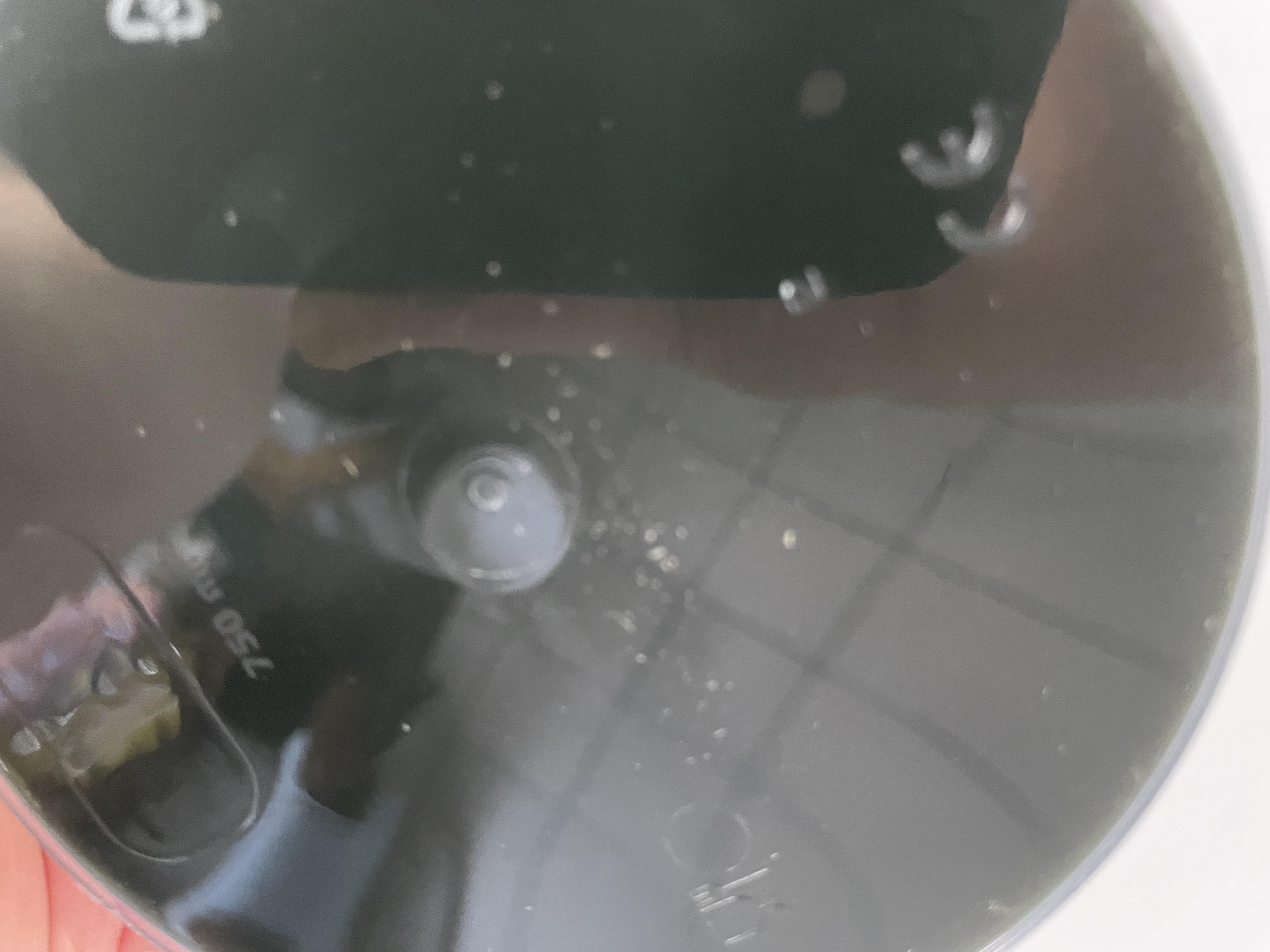

Tom V4 Geschrieben 7. September 2025 Autor Geschrieben 7. September 2025 Nachdem da ja nichts im Ölfilter war, muss das Zeug ja in der Ölwanne geschlummert haben 🤔 Oder sehe ich da was falsch? Grüße, Tom ++
mariogsxr1000 Geschrieben 7. September 2025 Geschrieben 7. September 2025 Hi Tom, hast du den Filter aufgeschnitten und auseinander gezogen um ihn zu begutachten? ++
Tom V4 Geschrieben 7. September 2025 Autor Geschrieben 7. September 2025 vor 1 Stunde schrieb mariogsxr1000: Hi Tom, hast du den Filter aufgeschnitten und auseinander gezogen um ihn zu begutachten? Hallo, hab den Filter in der Mitte durchgeschnitten, Filtermaterial auseinandergezogen und nicht nur einen kleinen Span oder metallischen Punkt gefunden. Echt schräg🤷♂️ Das Motul ist ja auch neongelb und beim ablassen war es fast schwarz (sehr dunkles grün). Nach 1.700 km. Vielleicht hat sich das Zeug echt in der Ölwanne gesammelt. Ich hab keine Ahnung was da abgeht 🤷♂️ Grüße, Tom ++
lunschi Geschrieben 7. September 2025 Geschrieben 7. September 2025 Die Schwarzfärbung dürfte unter anderem von der Nasskupplung kommen - der Kupplungsabrieb ist sehr fein und in der Regel dunkel. Bei Motoren mit Trockenkupplung dauert es schon wesentlich länger bis das Öl dunkel wird und dann wird es meist auch eher bräunlich. Und im Filter war definitiv nichts von den Metallflittern? Das ist dann in der Tat seltsam. VIelleicht sollte man doch den Kupplungsdeckel ziehen und mal nach der Kupplung schauen. Und ob vielleicht die Steuerketten irgendwo gegenschlabbern... War da nicht mal irgendwas mit Steuerkettenspannern? Kai ++

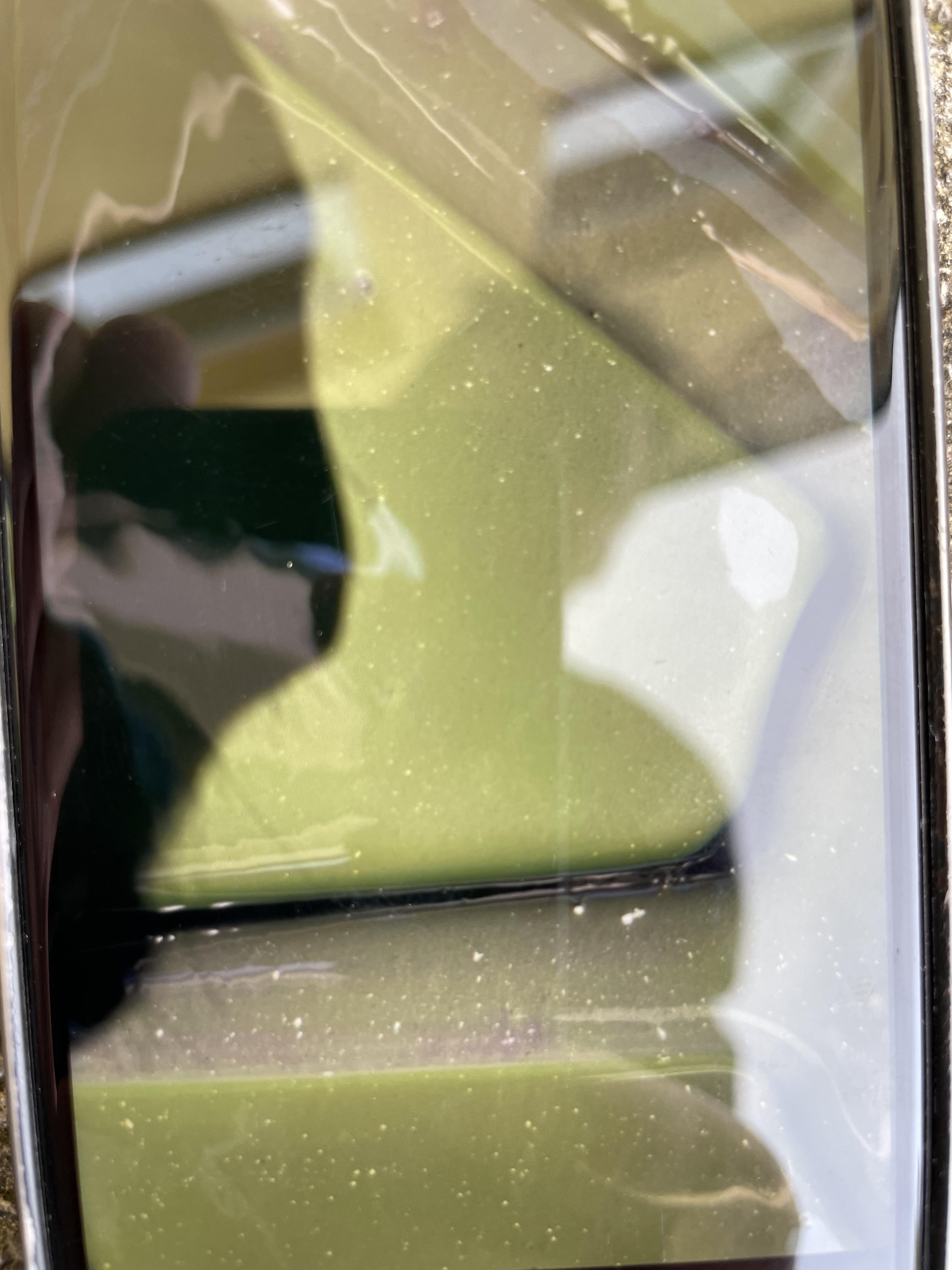

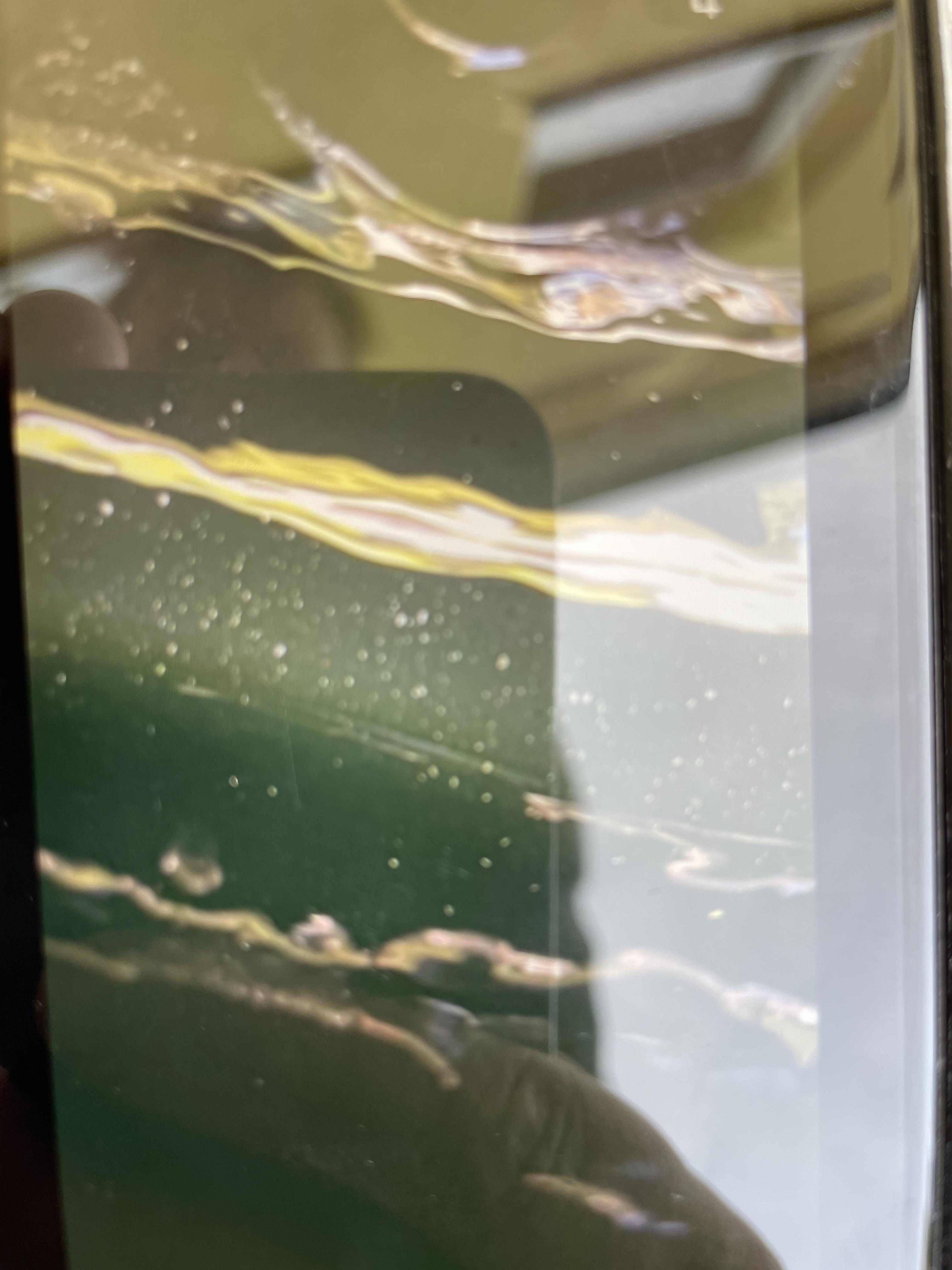

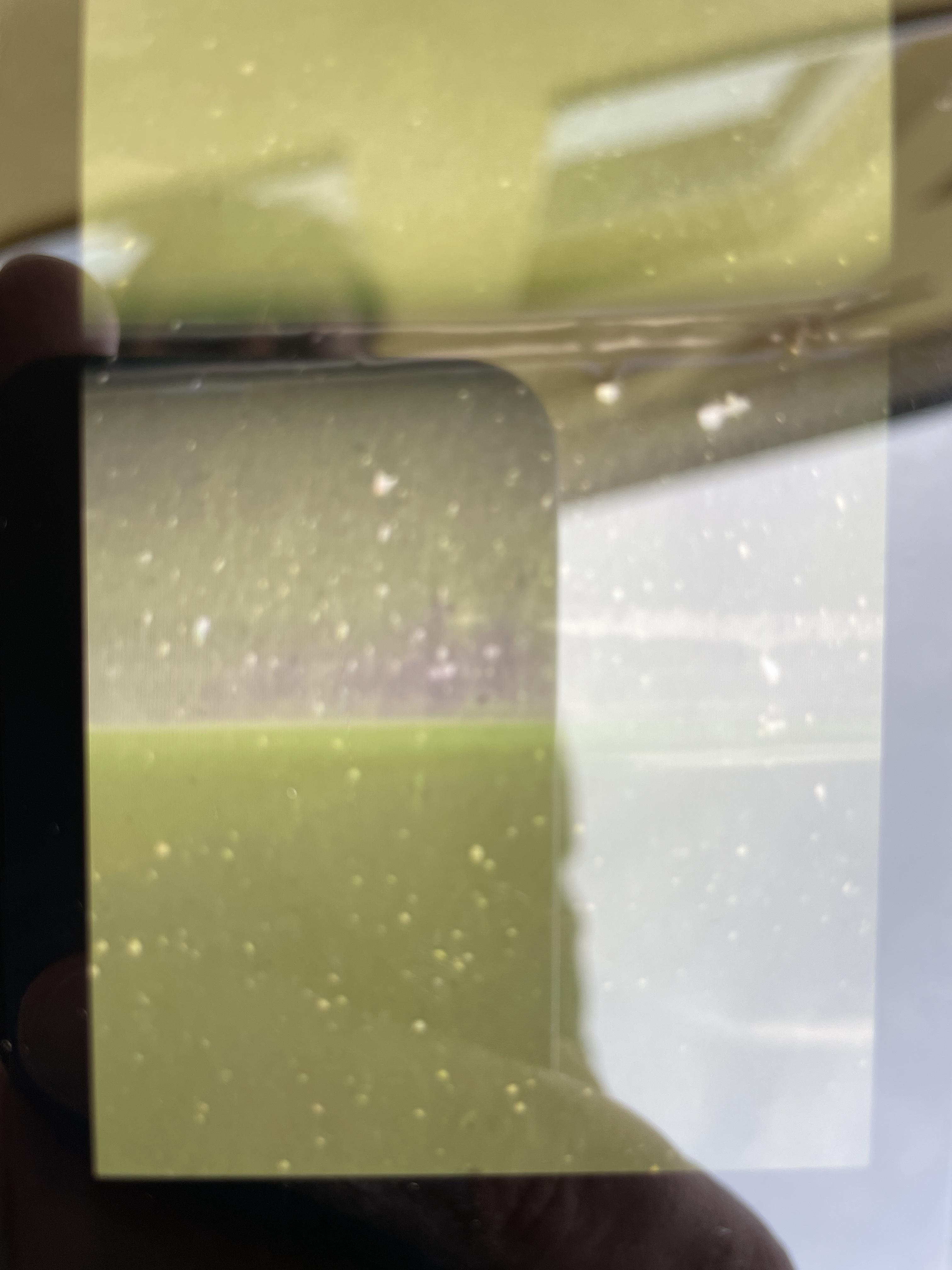

Tom V4 Geschrieben 13. September 2025 Autor Geschrieben 13. September 2025 Am 9.9.2025 um 22:03 schrieb lunschi: ...ich hab noch kein Bild gesehen... Eigentlich sind aber Aluflocken im Öl nicht normal das sollte nicht sein. Also für mich wärs auf jeden Fall mal ein Grund nach Steuerketten, Kupplung und vielleicht dem Ventiltrieb zu schauen. Auf jeden Fall würde ich mal das Ansaugsieb der Ölpumpe genauer in Augenschein nehmen. Kai Hallo Kai, die Qualität der Bilder hat ziemlich gelitten, da ich die jetzt von nem anderen Gerät abfotografiert musste um die hochladen zu können. Hoffe du kannst was damit anfangen. Von dem Stück auf meinem Handschuh waren etwa 15 in vergleichbarer Größe am Boden der Auffangwanne… Grüße, Tom ++
dev3 Geschrieben 13. September 2025 Geschrieben 13. September 2025 wow, ich hab zwar keine Ahnung. Aber ist schon viel? ++
mariogsxr1000 Geschrieben 13. September 2025 Geschrieben 13. September 2025 Ist schon wirklich viel, was da so rumschwimmt. Bin gespannt, was Ducati sagt bzw. macht. Könnte schon sein, dass es irgendwas am Kupplungskorb oder an der Druckplatte zerlegt hat. Ich hatte mal eine angeschliffene Druckplatte bei einem Kumpel gesehen, der allerdings so ein komisches Einschraubthermometer für das Öl hatte, und jedes Mal beim Betätigen der Kupplung hat die Druckplatte an dem Ding geschliffen. ++

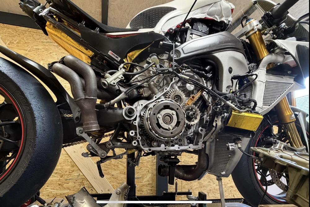

Tom V4 Geschrieben 13. September 2025 Autor Geschrieben 13. September 2025 Naja, selbst wenn es tatsächlich nur der Kupplungskorb ist, fragt man sich natürlich schon wo diese kleinen, fiesen Späne schon überall hingewandert und eventuell Schaden angerichtet haben. Riefen in Lagerschalen, Zylinderlaufbahnen, also Zylinderwände, wie auch immer. Eventuell zugesetzte oder teils zugesetzte Bohrungen wo eigentlich das Öl durch soll. Und und und … Echt beschissen. Klar, abwarten was Ducati sagt. Am liebsten würde ich eigentlich den ganzen Motor zerlegen und untersuchen lassen… Natürlich von jemandem der weiss was er tut. Wird vermutlich gar nicht so leicht da jemanden zu finden. Wie gesagt, abwarten wie sich Ducati dazu äußert… Grüße, Tom ++
lunschi Geschrieben 14. September 2025 Geschrieben 14. September 2025 Na ja weil die Späne ja recht groß sind ist die Wahrscheinlichkeit, das einer davon es durch das Filtersieb der Ölpumpe und den Hauptstromölfilter in den Motor geschafft hat, relativ gering. Dennoch sollte geklärt werden wo die her kommen, definitiv. Kai ++
Tom V4 Geschrieben 15. September 2025 Autor Geschrieben 15. September 2025 vor 9 Stunden schrieb lunschi: Na ja weil die Späne ja recht groß sind ist die Wahrscheinlichkeit, das einer davon es durch das Filtersieb der Ölpumpe und den Hauptstromölfilter in den Motor geschafft hat, relativ gering. Dennoch sollte geklärt werden wo die her kommen, definitiv. Kai Hast schon recht, wenn der Ölfilter jetzt voll mit Spänen oder Abrieb gewesen wäre, müsste man sich eher nen Kopf machen. Schätze mal im Sieb hängt so einiges… Trotzdem hab ich bei sowas immer ein ungutes Gefühl. Hab halt absolut keinen Bock darauf mich wegen nen Kolbenfresser oder so auf die Schnauze zu legen…. Denke heute oder morgen kommt das Ergebnis von Oelcheck. Grüße, Tom ++

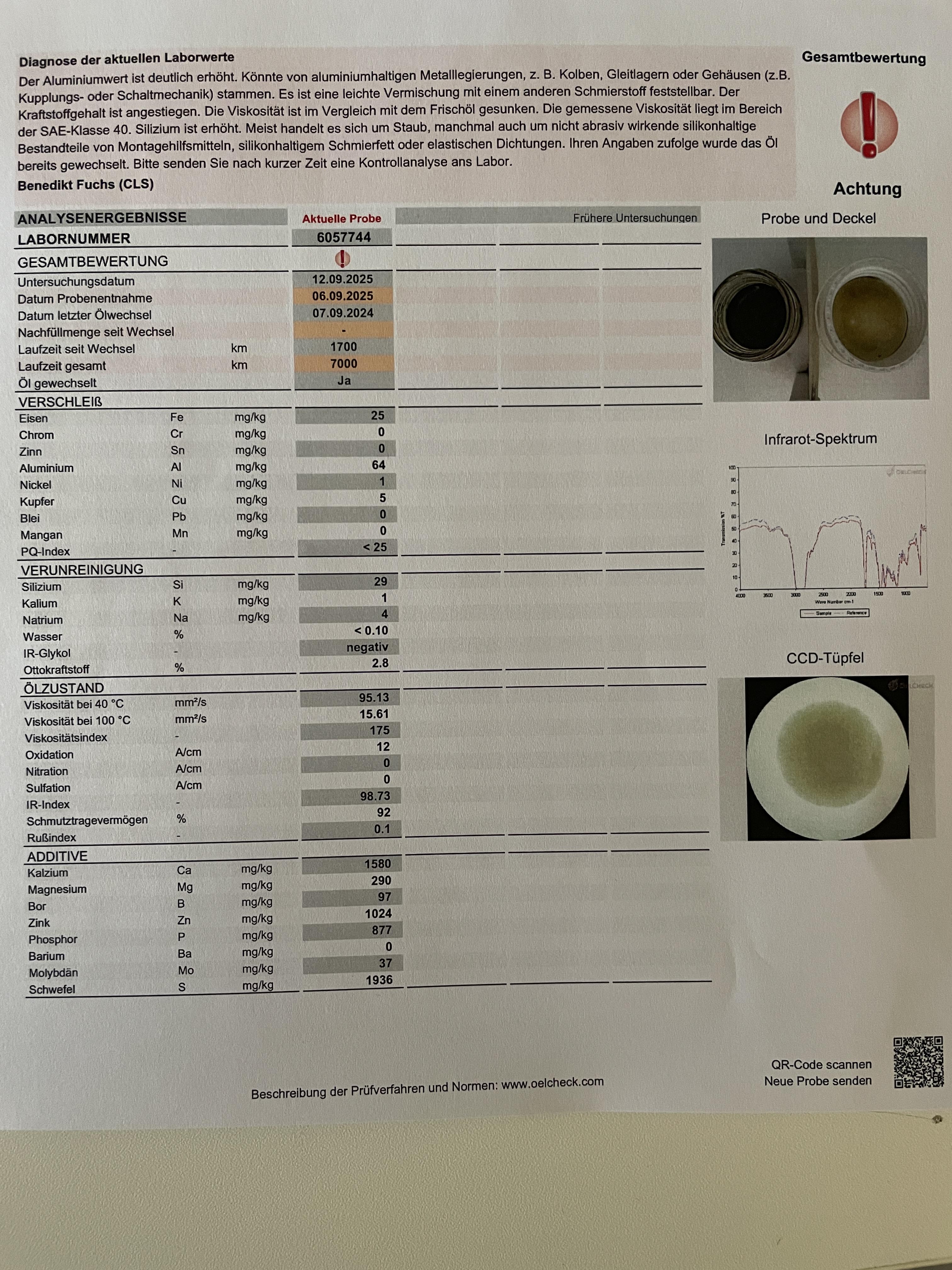

Tom V4 Geschrieben 15. September 2025 Autor Geschrieben 15. September 2025 Am 6.9.2025 um 20:18 schrieb lunschi: Hallo Tom, Zinn im Öl wäre ein Zeichen für ein Problem mit Pleuel- oder Kurbelwellenlagern (Gleitlager). Vielleicht solltest Du doch eine Ölprobe zur Analyse wegschicken... Aluspäne könnten auch aus der Kupplung oder woanders her stammen das wäre dann denke ich nicht so dramatisch. Für Ölanalysen gibts mehrere Anbieter, ich schicke das immer zu Oelcheck. Viel Erfolg Kai Hallo Kai, das Ergebnis der Analyse ist da. Kein Abrieb von Zinn zu erkennen. Deutlich erhöhter Aluminiumwert. Das ist jetzt auch keine Überraschung… Bisschen Kupfer… Jetzt muss man halt schauen wo das herkommt. Da soll sich jetzt Ducati darum kümmern… Grüße, Tom ++
Cityfoxxx Geschrieben 15. September 2025 Geschrieben 15. September 2025 vor 5 Stunden schrieb Tom V4: Hallo Kai, das Ergebnis der Analyse ist da. Kein Abrieb von Zinn zu erkennen. Deutlich erhöhter Aluminiumwert. Das ist jetzt auch keine Überraschung… Bisschen Kupfer… Jetzt muss man halt schauen wo das herkommt. Da soll sich jetzt Ducati darum kümmern… Grüße, Tom Spannend so eine analyse habe ich no nie gesehen. Auf was willst Du dich gegenüber Ducati jetzt berufen, dass die da jetzt aktiv werden sollen? Gibt ja keine datenbasis/grenzwerte über abrieb im Öl und defekt ist ja auch nichts. grüsse ++
Tom V4 Geschrieben 15. September 2025 Autor Geschrieben 15. September 2025 vor 36 Minuten schrieb Cityfoxxx: Spannend so eine analyse habe ich no nie gesehen. Auf was willst Du dich gegenüber Ducati jetzt berufen, dass die da jetzt aktiv werden sollen? Gibt ja keine datenbasis/grenzwerte über abrieb im Öl und defekt ist ja auch nichts. grüsse Hallo, die Menge die da an Aluminium im Öl zu finden war, ist laut der Analyse ja deutlich erhöht. Ich habe schon insgesamt 3 Analysen bei anderen Bikes durchführen lassen und im Vergleich ist dieser Wert schon verdammt hoch. Ob es da Grenzwerte gibt, weiss ich nicht. Könnte ich mir aber durchaus vorstellen. Ich hoffe jetzt einfach mal, das es auch im Interesse von Ducati liegt, die Ursache dafür zu lokalisieren. Wäre ja auch nicht gerade die beste Werbung wenn ein Hochleistungsaggregat aus dem Hause Ducati nach 7.000 km die Grätsche macht… Vielleicht bin ich da aber auch zu blauäugig. Jedenfalls ist der Außendienstler informiert. Der wollte das Öl Ende dieser Woche bei meinem Händler abholen und auch zur Analyse bringen. Ich werde das Ergebnis von Oelcheck an meinen Händler weiterleiten. Vielleicht fahre ich da auch hin und quatsche selber mal mit dem Außendienstler. Ich erwarte aber schon das zumindest mal die Kupplung überprüft wird und man das Ölsieb nach eventuellen Rückständen in Augenschein nimmt und gegebenenfalls austauscht. Das Sieb kostet um die 30€. Grüße, Tom ++
Janis Geschrieben 16. September 2025 Geschrieben 16. September 2025 (bearbeitet) vor 9 Stunden schrieb Tom V4: Ich hoffe jetzt einfach mal, das es auch im Interesse von Ducati liegt, die Ursache dafür zu lokalisieren. Das bezweifle ich stark. vor 9 Stunden schrieb Tom V4: Vielleicht bin ich da aber auch zu blauäugig. Ja 😄 Drück dir natürlich trotzdem die Daumen. Ich könnte mir auch vorstellen dass da irgendwas am Gehäuse schleift reibt. Vielleicht ist es beim nächsten Wechsel weg oder bedeutend weniger. Gut ist schon mal, dass es nicht von den Lagern kommt. Bearbeitet 16. September 2025 von Janis ++
Kauther Geschrieben 16. September 2025 Geschrieben 16. September 2025 Meine Einschätzung: Solange sich der Motor dreht oder nicht völlig offensichtlich kaputt ist macht Ducati gar nix... ++
maddin Geschrieben 16. September 2025 Geschrieben 16. September 2025 zumindest wurde das Problem in der Garantiezeit benannt. Könnte helfen, falls es zum echten Problem wird... 1 ++
Tom V4 Geschrieben 16. September 2025 Autor Geschrieben 16. September 2025 Ihr macht mir ja Hoffnung Jungs 😅 Hab eigentlich nen ganz guten Draht zu meinem Händler (Werkstatt). Liegt aber vermutlich nicht in seinem Ermessen… Ich lass das das jetzt mal auf mich zukommen… Ich werde jedenfalls berichten wie Ducati das Problem behandelt. Grüße, Tom ++
Tom V4 Geschrieben 16. September 2025 Autor Geschrieben 16. September 2025 vor 26 Minuten schrieb maddin: zumindest wurde das Problem in der Garantiezeit benannt. Könnte helfen, falls es zum echten Problem wird... Das denke ich auch. ++
lunschi Geschrieben 16. September 2025 Geschrieben 16. September 2025 (bearbeitet) ...den Kupfer-Wert würde ich als völlig normal bezeichnen; jedenfalls ist der bei meiner 1198 bei mehreren Ölanalysen auch immer etwa auf dem Level. Aluminium war zwischen 4 und 8 mg/kg also schon deutlich weniger. Ducati lässt übrigens soweit ich weiß die Ölanalysen auch bei Ölcheck machen. Kai Bearbeitet 16. September 2025 von lunschi ++
Tom V4 Geschrieben 16. September 2025 Autor Geschrieben 16. September 2025 vor 16 Minuten schrieb lunschi: ...den Kupfer-Wert würde ich als völlig normal bezeichnen; jedenfalls ist der bei meiner 1198 bei mehreren Ölanalysen auch immer etwa auf dem Level. Aluminium war zwischen 4 und 8 mg/kg also schon deutlich weniger. Ducati lässt übrigens soweit ich weiß die Ölanalysen auch bei Ölcheck machen. Kai Ja, der Aluminiumanteil ist schon enorm! Normal kann das nicht sein…Ich werde morgen mal das Ergebnis an meinen Händler weiterleiten. Ob Ducati dann selbst noch eine Analyse in Auftrag gibt, müssen die dann entscheiden. Bin wirklich gespannt wie Ducati agieren wird… Grüße, Tom ++

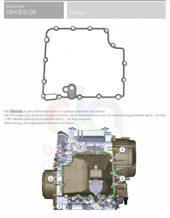

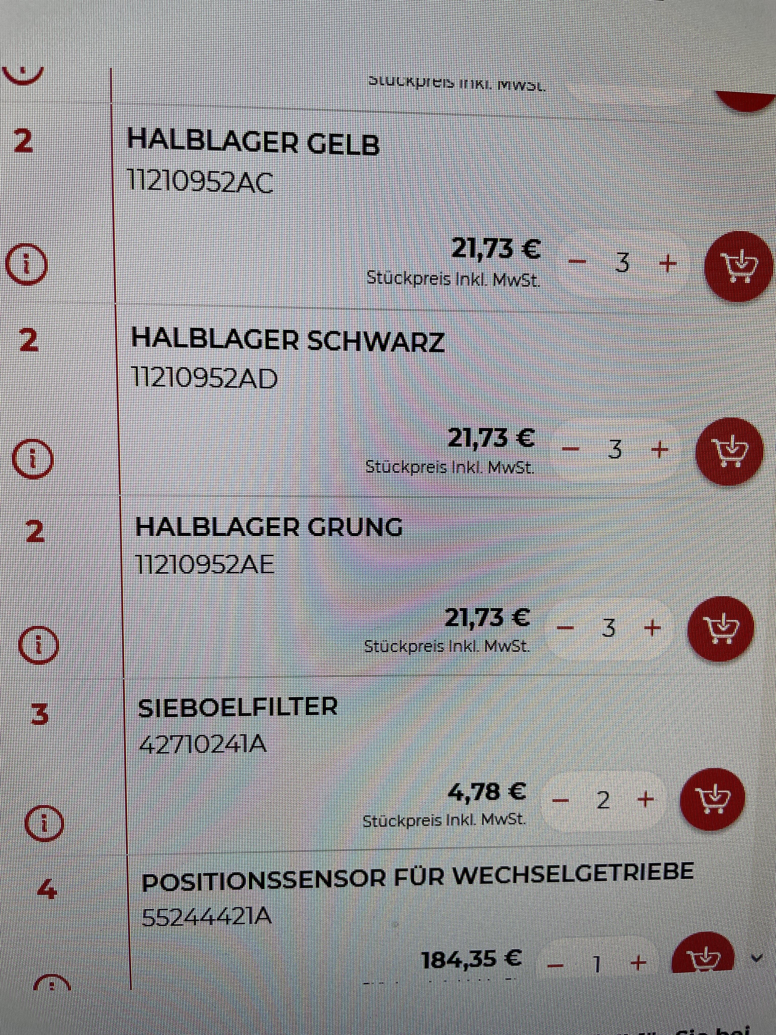

Tom V4 Geschrieben 18. September 2025 Autor Geschrieben 18. September 2025 Am 8.9.2025 um 23:41 schrieb lunschi: Grundsätzlich gibt es noch ein grobes Filtersieb das verhindern soll, das grobe Späne die Ölpumpe erreichen (und ggf. kaputtmachen, Nr. 9 auf diesem Bild, das Ding ist aus Plastik). Wenn die Späne also groß genug sind wirst Du sie nicht im Hauptfilter finden. Um da ranzukommen muss aber die Ölwanne ab. Kai Hallo Kai, weisst du zufällig ob die Siebe hier im Bild (ganz unten Nr.3) die Siebe sind welche in dem Plastikteil sitzen? Oder sind da nochmal extra Ölsiebe verbaut 🤔 Grüße, Tom ++

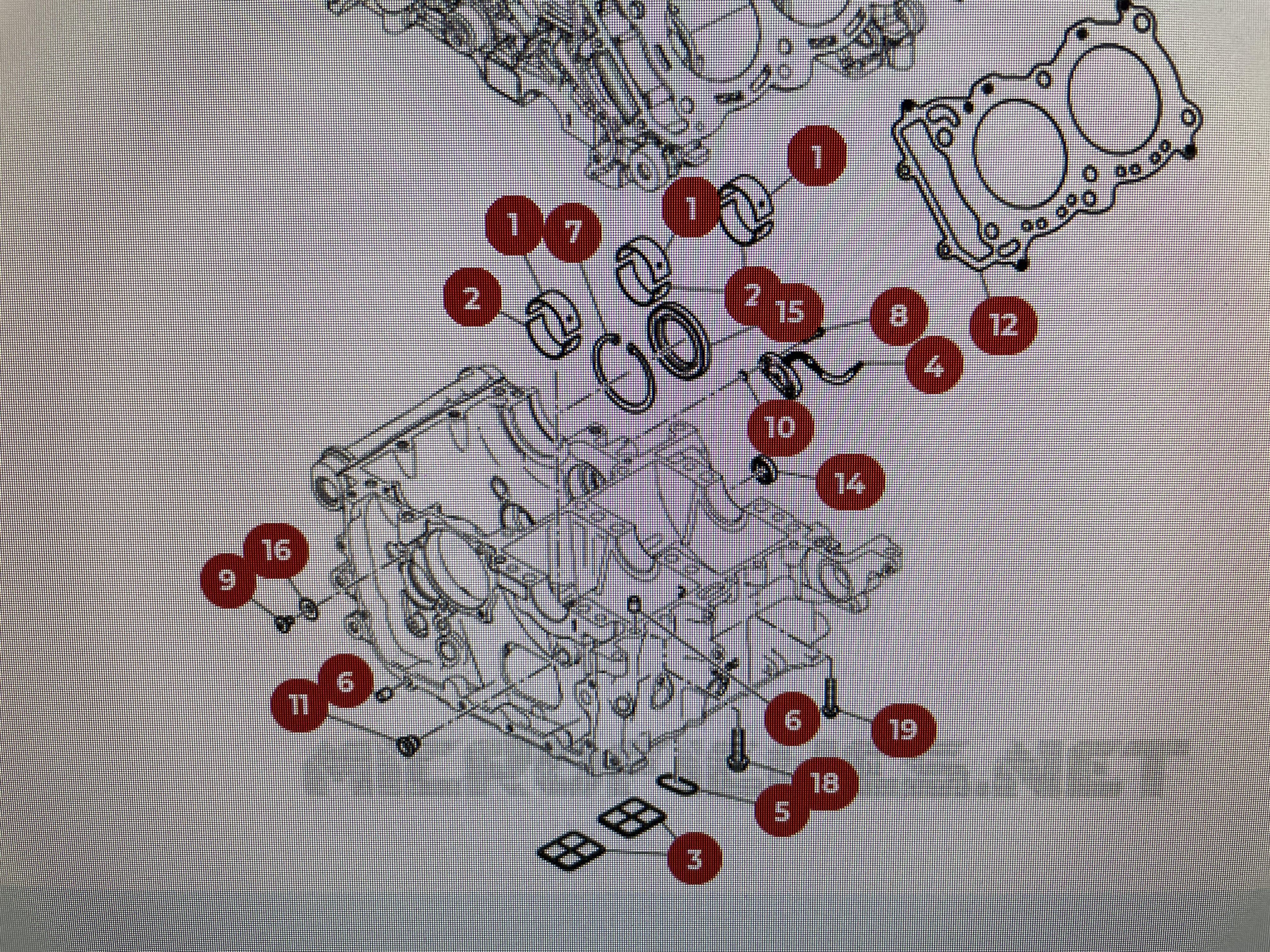

lunschi Geschrieben 19. September 2025 Geschrieben 19. September 2025 Ich meine da wär noch mal ein extra-Sieb in dem Ansaugschnorchel der Pumpe drin. Kann ich aber nicht beschwören. Kai ++
Tom V4 Geschrieben 20. September 2025 Autor Geschrieben 20. September 2025 vor 18 Stunden schrieb lunschi: Ich meine da wär noch mal ein extra-Sieb in dem Ansaugschnorchel der Pumpe drin. Kann ich aber nicht beschwören. Kai Danke Kai! ++
Gegi Geschrieben 20. September 2025 Geschrieben 20. September 2025 Am 18.9.2025 um 07:14 schrieb Tom V4: Hallo Kai, weisst du zufällig ob die Siebe hier im Bild (ganz unten Nr.3) die Siebe sind welche in dem Plastikteil sitzen? Oder sind da nochmal extra Ölsiebe verbaut 🤔 Grüße, Tom die siebe sind direkt im gehäuse eingelegt und da rinnt das öl vom kurbelgehäuse zurück in die 2 rücklauf ölpumpen .., ++
Tom V4 Geschrieben 21. September 2025 Autor Geschrieben 21. September 2025 vor 11 Stunden schrieb Gegi: die siebe sind direkt im gehäuse eingelegt und da rinnt das öl vom kurbelgehäuse zurück in die 2 rücklauf ölpumpen .., Ok Vielen Dank! Also kommt man da gut an die Siebe ran, wenn die Ölwanne ab ist? Grüße, Tom ++
