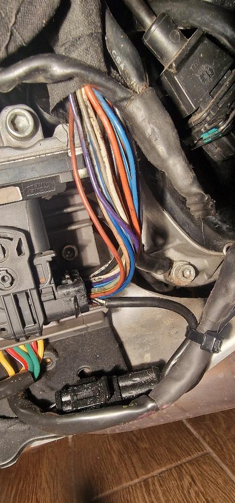

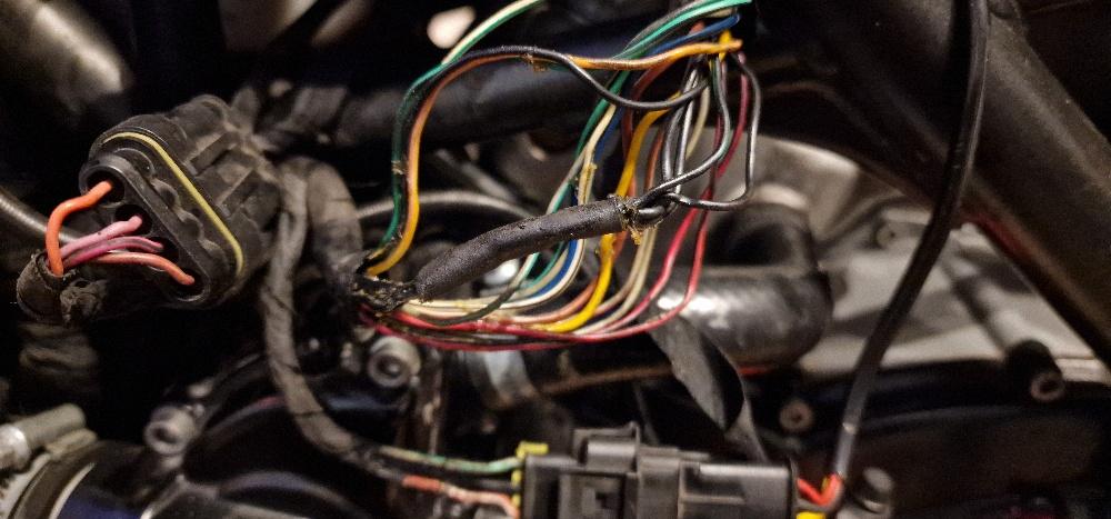

Tony Mohr Geschrieben 6. Oktober 2025 Autor Geschrieben 6. Oktober 2025 Hallo zusammen, ich wollte mal kurz einen aktuellen Zwischenstand geben 🙂 Der Fehler mit dem PickUp Sensor ist, nachdem ich ihn gelöscht hatte, nicht wieder aufgetreten. Was immer mal wieder, sporadisch aufgetreten ist, war die Zündspule 1 mit zu wenig Spannung. Der gleiche Fehler war bei Zündspule 2 zuletzt dauerhaft. Jetzt habe ich zum testen mal 2 andere Spulen eingebaut.... Alles wie zuvor.... 🤮 Also habe ich mal angefangen, mir den Kabelbaum mal genauer anzusehen... recht schnell habe ich da auch schon eine erste "professionell geflickte" Stelle gefunden. Ich werde einfach mal dem kompletten Kabelbaum ausbauen und, wie ich es auch schon bei meiner 8er gemacht hatte, komplett durchmessen und überarbeiten. 1 ++
