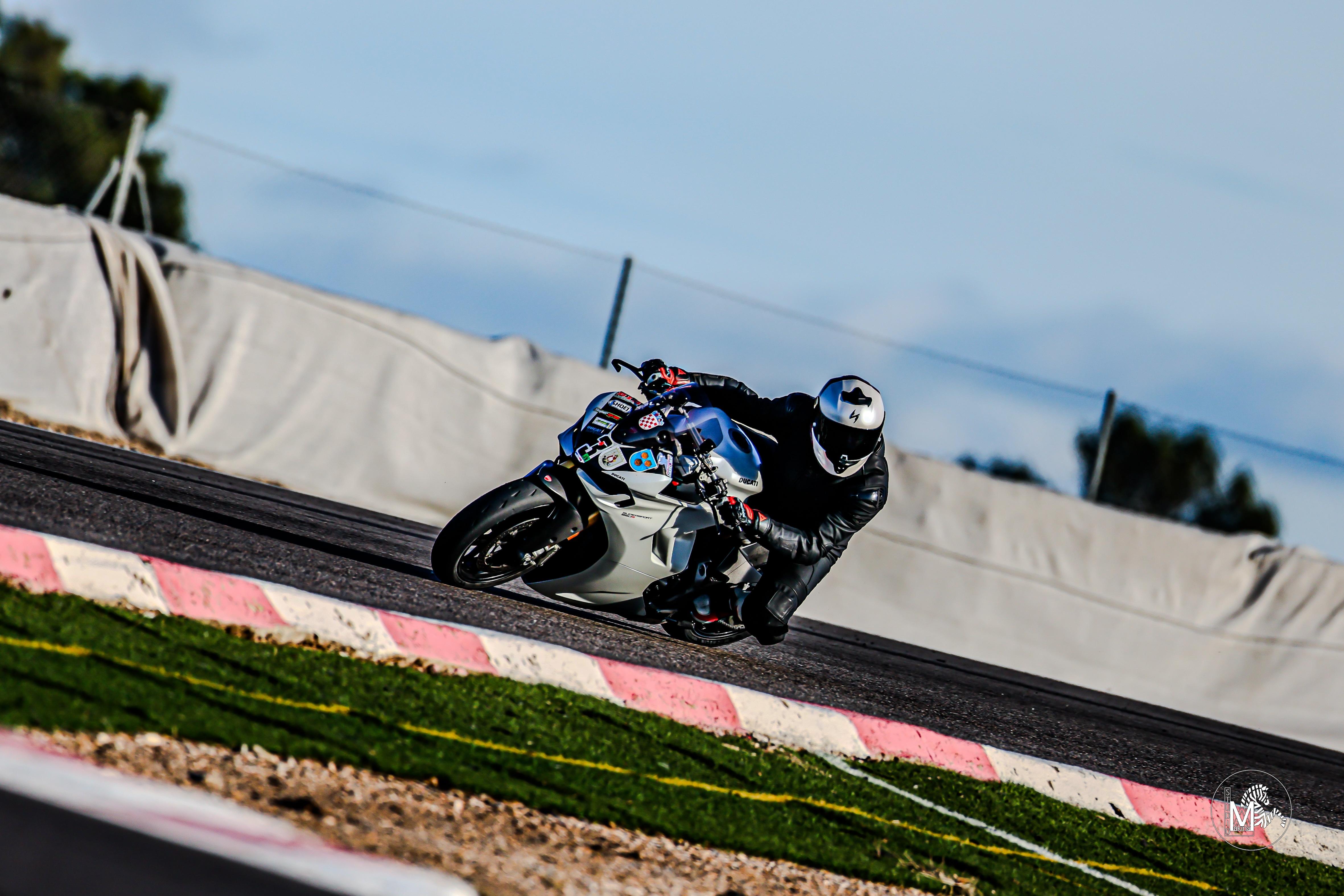

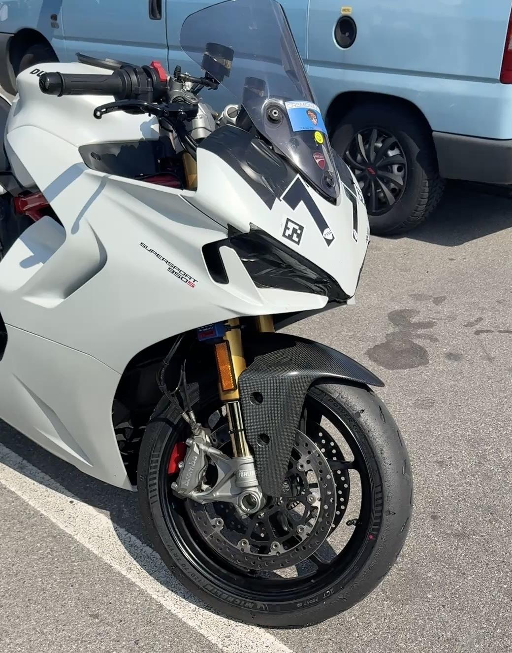

SeljakTT Geschrieben 28. August 2025 Autor Geschrieben 28. August 2025 Kurzes Update zu den Erfahrungen die ich machen durfte auf der Rennstrecke: Spiegel abnehmen und Maschine vorbereiten war einfach, dank wie beschrieben Aufgesetzt hat ein, zwei mal meine Fussspitze da ich beim Hanging-off diesen zu weit vorne auf den Rasten hatte. Danach wurde es der Knieschleifer. Ist noch weit Luft nach oben 😁 Aber alles in allem war es wirklich besser als erwartet. Fahrwerk hab ich härter eingestellt, kam aber auch nicht auf Block beim Bremsen. Die Bremsen und Reifen (Michelin Power Cup 2) waren sagenhaft gut und die Strecke (Cremona) ist echt spassig zum Fahren. 2 ++

SeljakTT Geschrieben 11. November 2025 Autor Geschrieben 11. November 2025 Letztes Wochenende mit der SupSpo950 in Alcarras gewesen. Sehr viel Spass gemacht und wunderbares Wetter zum das Jahr abzuschliessen. 🥰 Leider ging am letzten Tag am Nachmittag die Motorlampe an und die Leistung wurde gedrosselt. Mal sehen, was sie mir beim Freundlichen dazu sagen. 1 ++
