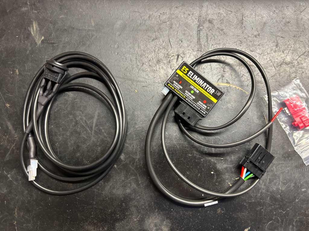

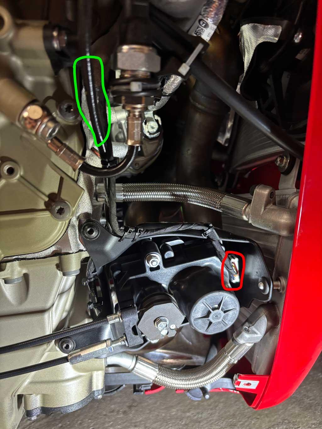

homer_killer Geschrieben 22. Juli 2025 Geschrieben 22. Juli 2025 (bearbeitet) Hallo, wie in dem dem Thread geschrieben, habe ich mir das Modul bestellt und es gestern ist angekommen. Da es vielleicht auch andere interssiert, wollte ich zum Einbau einen eigenen Threat aufmachen. Im Gegensatz zu dem Modul, welches ich bei meiner BMW verbaut habe, muss das Modul nicht "nur zwischen den Stecker an der Auspuffklappe zwischen gesteckt werden, sondern es benötigt per Stromdieb noch zusätzlich einen Anschluß an 12V+. Die Klappe findet sich hinter der rechten Verkleidung. Anleitung zur Demontage: Auf meinem angehängten Foto sieht man in rot eingekreist den Stecker an dem Klappensteuerung. Jetzt suche ich noch eine brauchbare Stelle, wo ich "+" abgreifen kann. Jemand eine Idee was das Kabel ist was ich grün eingekreist habe? Könnte das da gehen? Das läuft an der eingekreisten Stelle parallel zu dem Kabel für die Klappensteuerung. VG Sven PS: Einbau mache ich erst nach der 1000er Inspektion Anfang August. Wollte nur schon mal prüfen Bearbeitet 22. Juli 2025 von homer_killer ++
MaxMuc99 Geschrieben 22. Juli 2025 Geschrieben 22. Juli 2025 Ich verstehe nicht warum noch ein zusätzliches Plus notwendig sein sollte. Die Klappe ist im Grunde die gleiche wie bei der alten V4. Die Klappe kriegt Strom über das Kabel welches man schlussendlich blindsteckt. 1 ++
homer_killer Geschrieben 22. Juli 2025 Autor Geschrieben 22. Juli 2025 Hier noch 2 Bilder. 1. Das Modul (links der Schalter, an dem eigentlich Modul rechts ist das Rote Kabel zu erkennen. 2. Die Anleitung. VG Sven ++
homer_killer Geschrieben 22. Juli 2025 Autor Geschrieben 22. Juli 2025 vor 1 Stunde schrieb MaxMuc99: Ich verstehe nicht warum noch ein zusätzliches Plus notwendig sein sollte. Die Klappe ist im Grunde die gleiche wie bei der alten V4. Die Klappe kriegt Strom über das Kabel welches man schlussendlich blindsteckt. Du hast scheinbar recht. Bei dem Modul muss laut Anleitung das Plus nicht angeschlossen werden. Hätte ich mal besser ordentlich gelesen Danke Sven ++
MaxMuc99 Geschrieben 22. Juli 2025 Geschrieben 22. Juli 2025 Wäre doppelt gemoppelt, deswegen hats mich gewundert ++
