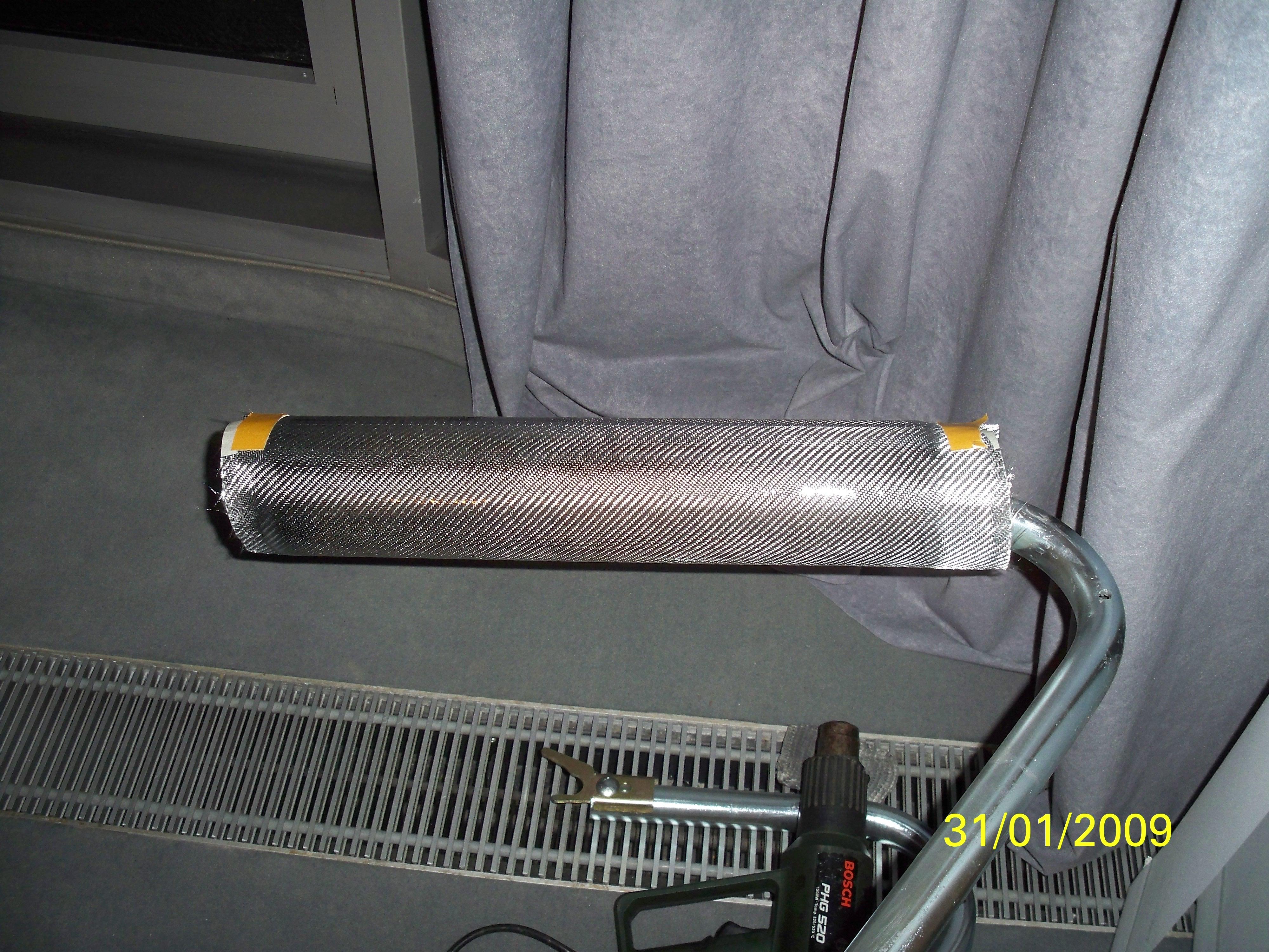

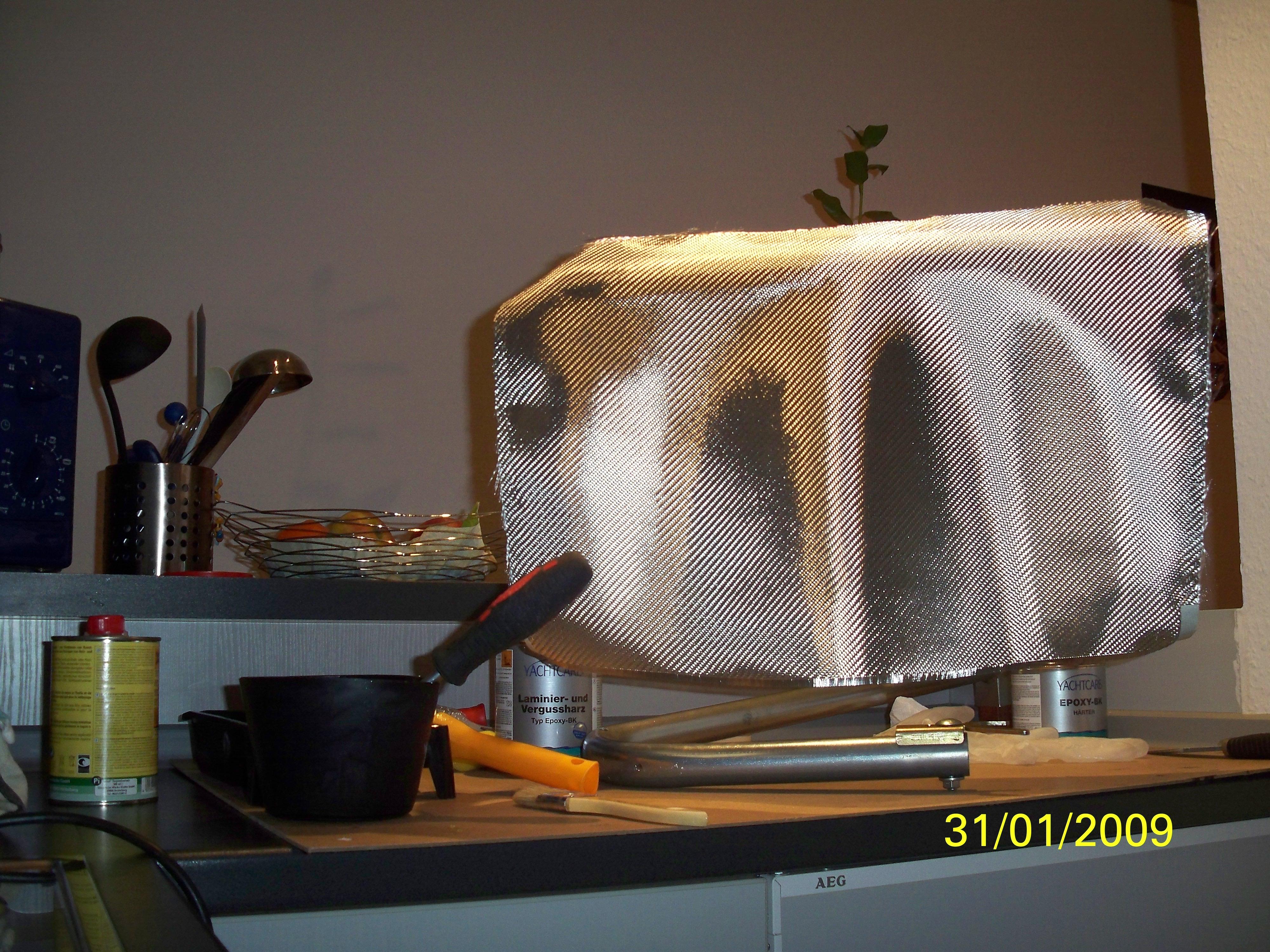

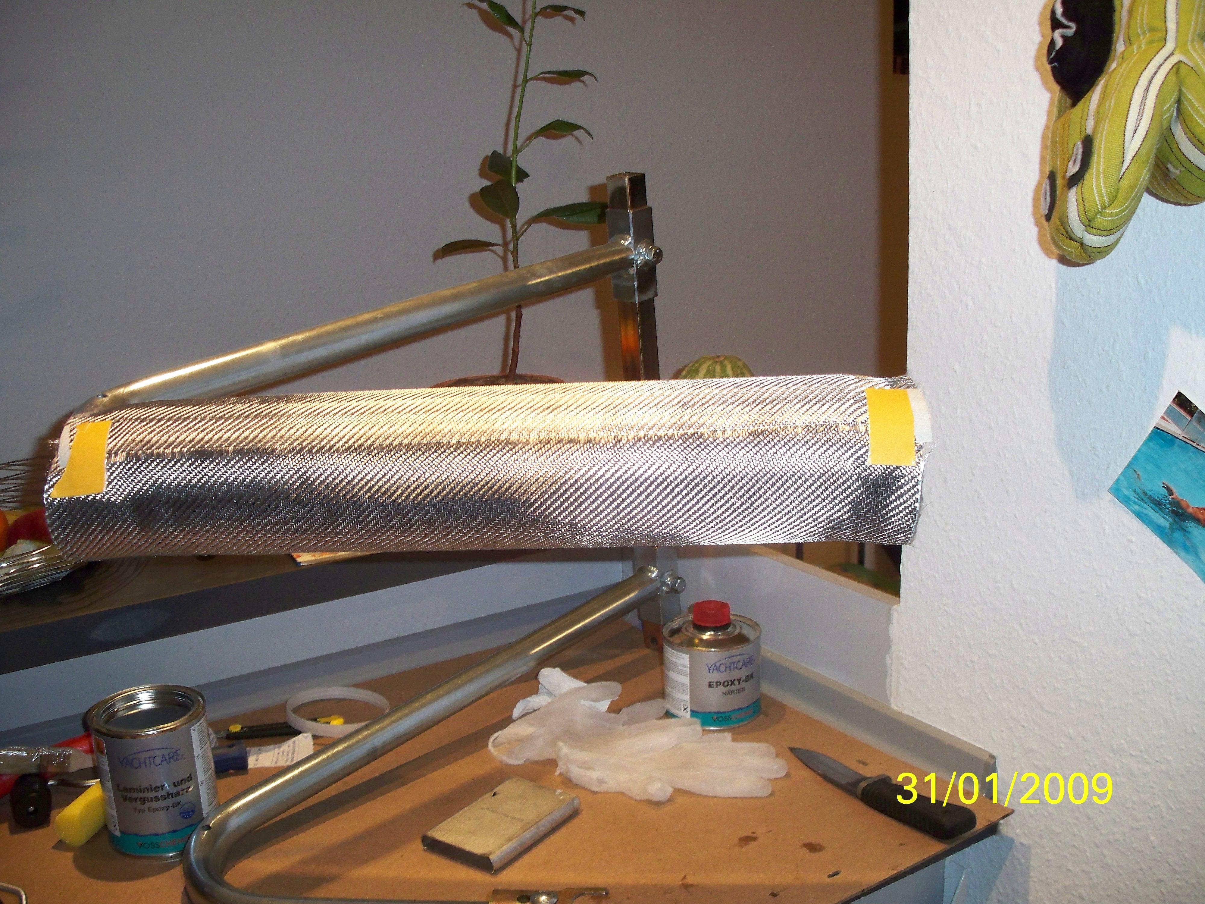

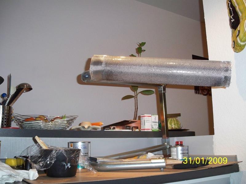

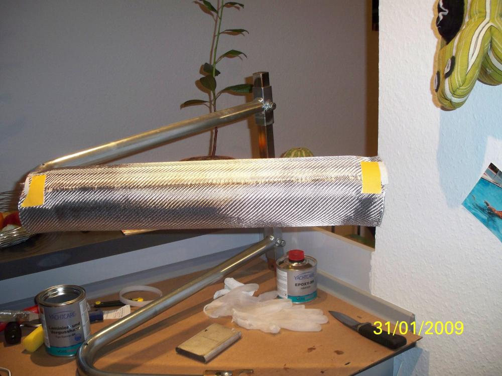

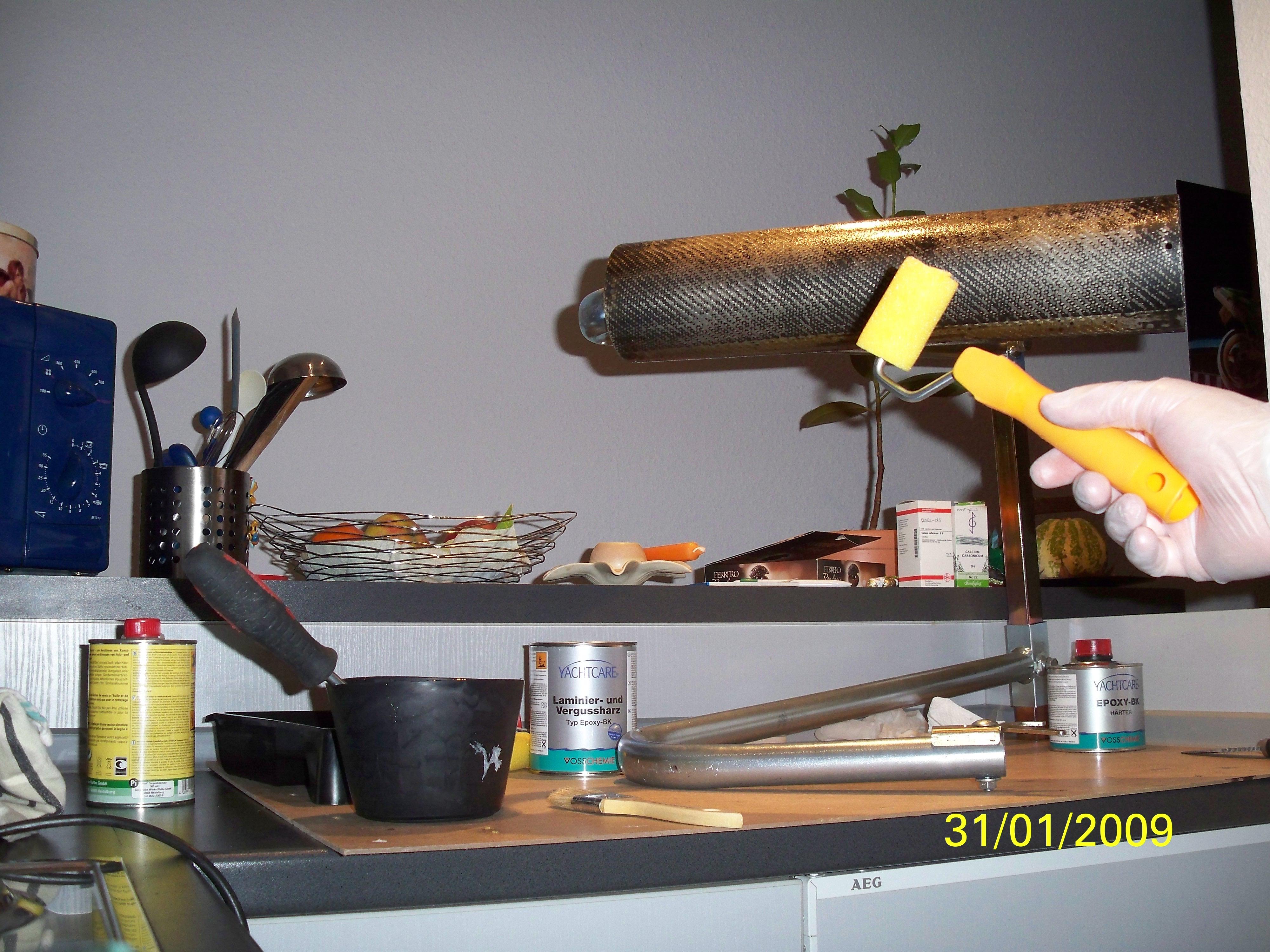

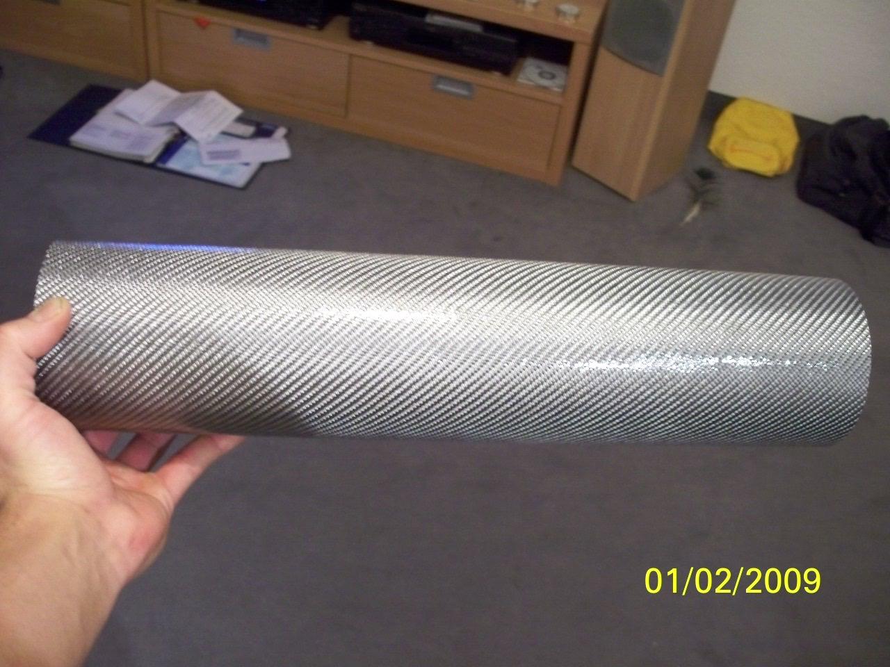

raser83 Geschrieben 4. Juli 2025 Geschrieben 4. Juli 2025 (bearbeitet) Ansich ein relativ einfaches verfangen. Carbon matten kaufen. Die alte Hülle heftig mit groben Schleifpapier bearbeiten. Mit 80er oder so. Neue matte vorbereiten/lange-umfang/Ausrichtung... Alte Hülle mit einer passenden Harzgetränkten Lackrolle benetzen. Matte vorsichtig drauf/rum legen. Und mit einer ungetränkten Rolle vorsichtig anrollern. Wenn das Harz und die Matte fest ist. Mit einer speziellen Rolle das carbon von außen gleichmäßig benetzen. Trocknen lassen. Schleifen. UV festen 2k-klarlack drüber. Wenn alles trocken ist. Mit einem und trennscheibe mit viel Drehzahl auf Länge kürzen. Ich schau später mal nach Fotos. Hab ich noch irgwo rumliegen. Ich hatte silbernes Alubeschichtestes Glasfaser genommen. Bearbeitet 4. Juli 2025 von raser83 1 ++

raser83 Geschrieben 6. Juli 2025 Geschrieben 6. Juli 2025 So hier die Fotos, wie man so einen Dämpfer repariert oder schön macht. 1 ++

raser83 Geschrieben 24. Juli 2025 Geschrieben 24. Juli 2025 Am 8.7.2025 um 10:22 schrieb TermigToni: Wie hast du die Nieten drauf bekommen? Wäre halt gut wenn es einem Service dafür gäbe 😉 Drauf? Oder meinst du rein oder auf? Die alten ausgebohrt. In die neubezogene Hülle. Löcher gebohrt. Alles zusammen gebaut und mit Edelstahlnieten vermietet. ++
