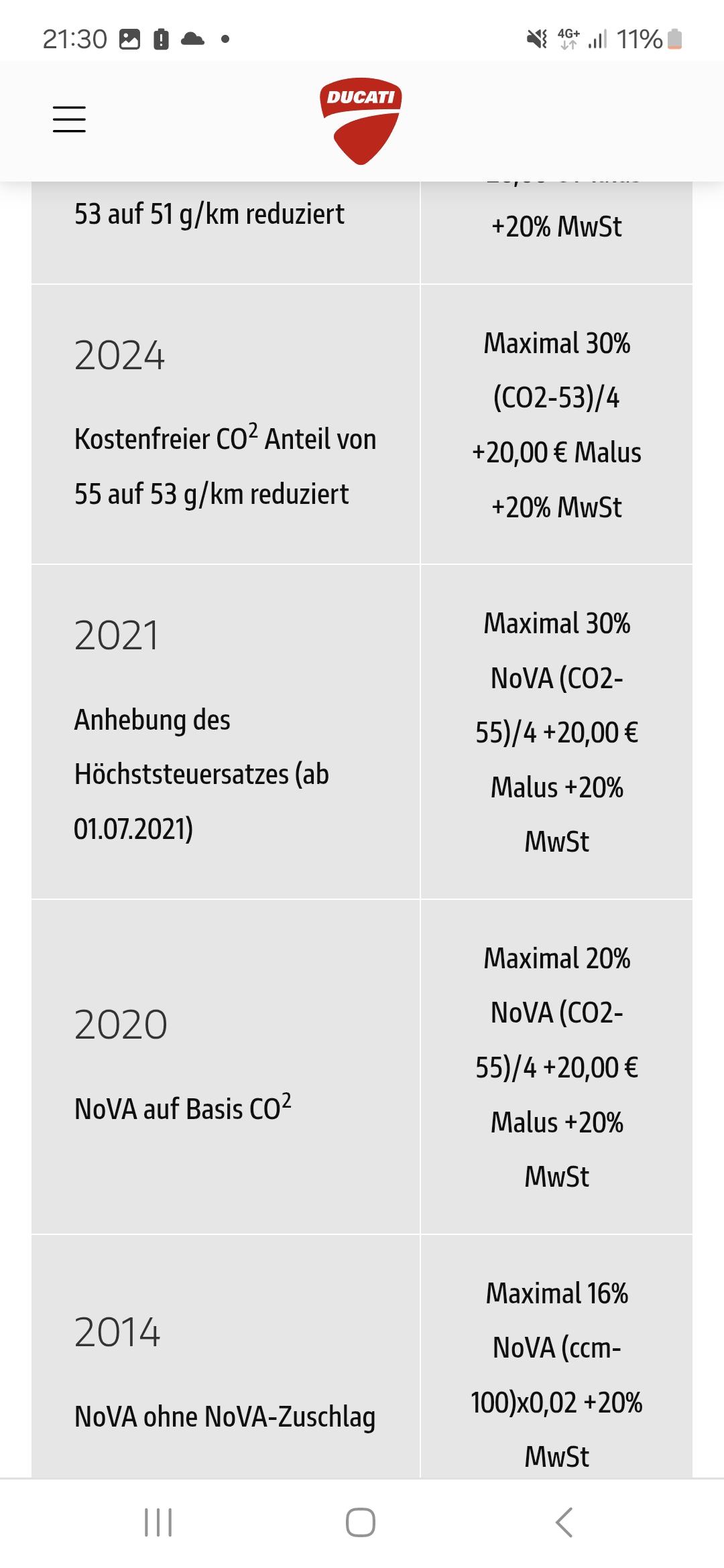

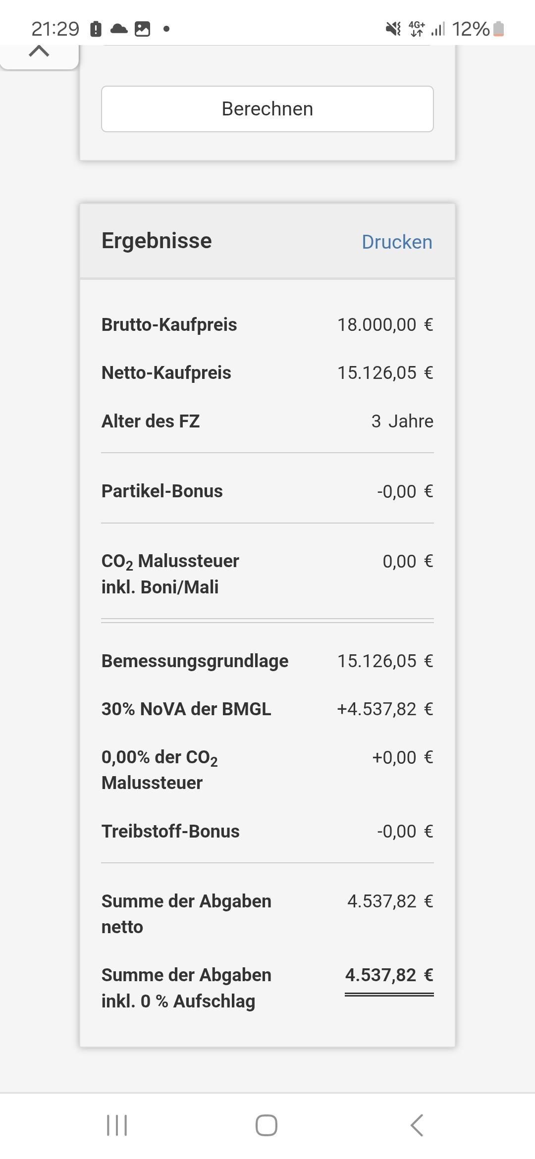

Alex_T Geschrieben 27. Juni 2025 Geschrieben 27. Juni 2025 Hallo zusammen.Hab mir eine 2021 V4 mir nur 1700km aus DE um 19.000 gekauft.Im Vorfeld wollte ich beim Finanzamt klären was den ca an Nova anfällt.Erfolglos. Im Nova Rechner kommt 4500 raus,Rechner Finanzamt ca 3500.von 4500eu bin ich ausgegangen, da bin ich immer noch billiger als in AT. Auf der Ducati Seite steht aber komplett was anderes, siehe Foto unten.Da steht 177 g co2 -55 ÷4 plus MWSt, was dann ca 1000 Euro ausmachen würde.Was stimmt denn nun?? Ist von der Ducati.at Seite. ++
Gegi Geschrieben 27. Juni 2025 Geschrieben 27. Juni 2025 177-55:4=30,5 also hast du 30% Nova zum zahlen .. 19000-19%=15966,38 ist der netto preis davon 30% macht 4789,91 nova also 20.756,29 netto und dann noch 20% mwst wären dann gesamt 24907,55 € minus deinen 19000 sind noch 5907,54 zum draufzahlen .. soviel ich weiss gilt das aber nur wenn die nach dem 1.juli.21 zugelassen wurde ++
Gegi Geschrieben 27. Juni 2025 Geschrieben 27. Juni 2025 vor 5 Minuten schrieb Alex_T: Vielen Dank für die Info vor dem 1.juli wären es 20% nova also 15966,38 plus 20% nova plus 20% MWST ergibt 22991,58 -19000 = 3991,58 Euro zum draufzahlen .. ++
Alex_T Geschrieben 27. Juni 2025 Autor Geschrieben 27. Juni 2025 Verdammt, Erstzulassung 7.2021.Wegen 1 Monat drüber 🤮🤮 ++
