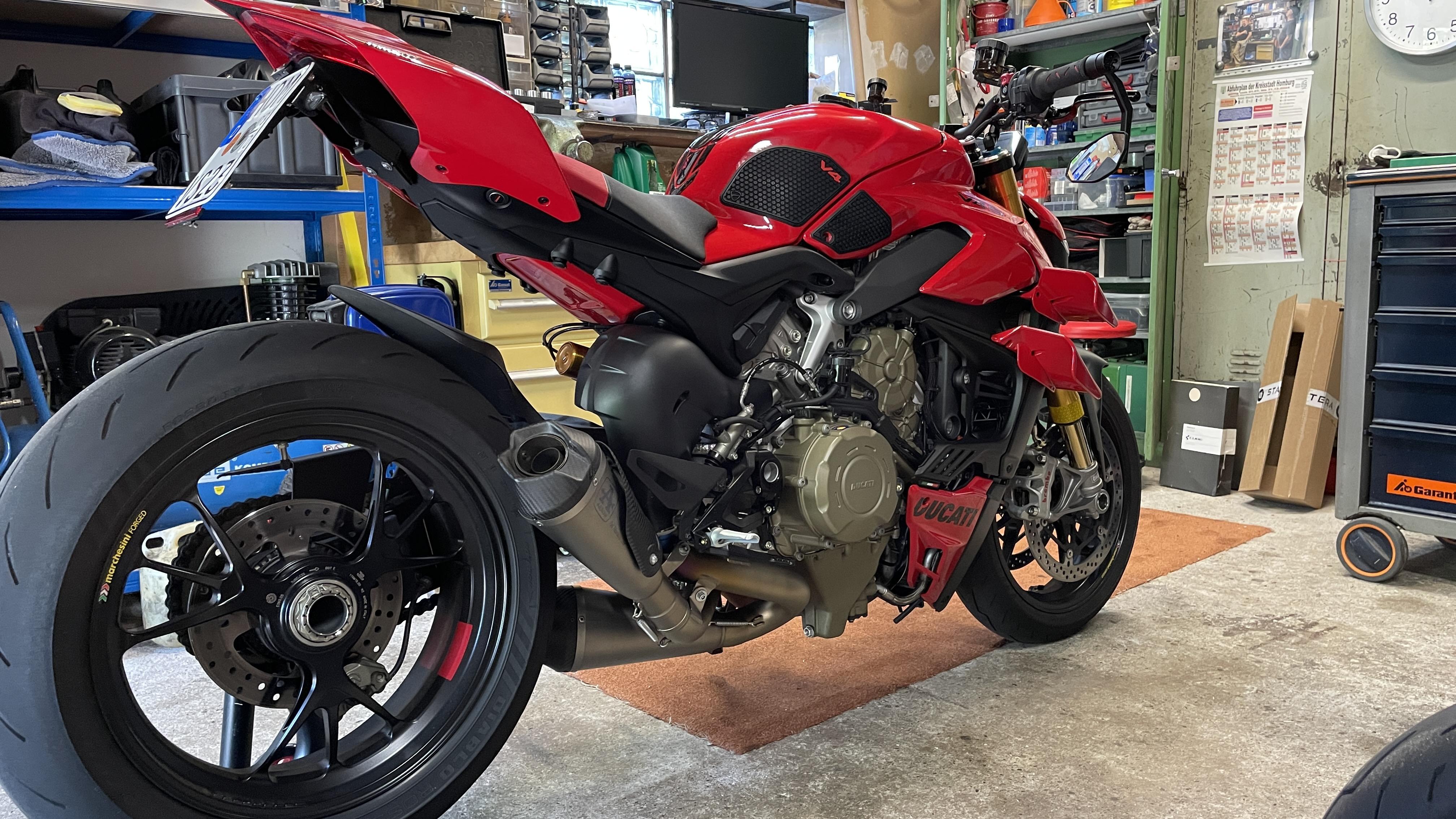

Minium Geschrieben 7. Juli 2025 Geschrieben 7. Juli 2025 vor 13 Stunden schrieb Alex_T: Die Slip On Racing Töpfe der STREETFIGHTER passen vermutlich nicht auf die V4 oder? Ich finde in den Kleinanzeigen immer wiedr für die Fighter was, bin mir aber nicht sicher ob ich das kaufen kann. Arrow ist für beide gleich wobei man je nach Straße/Rennstrecke/Fahrweise/Gewicht das "Problem" haben kann das der linke Endtopf aufm Boden schleift. Bei der kurzen Akra gibt es jeweils 2 Versionen. Für die Panigale sind zusätzliche Halter für eine extra Akrapovic Belly Pan am Krümmer. Die Streetfighter Version geht aber trotzdem. Dann verbaut man dieses Verkleidungsteil halt nicht bzw. hat es dann auch gar nicht. Die Akra Streetfighter Version ist nämlich gleich zur Arrow Anlage (minus das schleifen Problem). SC Project S1/CRT ist für beide gleich. Termignoni D184 ist fast gleich. Bei der Panigale Version sind nur die Carbon Blenden minimal anders und scheinbar etwas an die bestehende Verkleidung angepasst. Obs da ein Problem gäbe mit der Streetfighter Version kann ich dir nicht sagen. ++

Schmied Schos Geschrieben 8. Juli 2025 Geschrieben 8. Juli 2025 dann überleg mal, bei dem originalen Auspuff die KATs zu entfernen, die Klappe stillzulegen und noch dazu ein Mapping von Deussen raufzuspielen (hat nichts mit dem Sound zu tun) eine günstige alternative und für die Straße unauffällig und doch merklich besser als komplett original. LG Georg ++

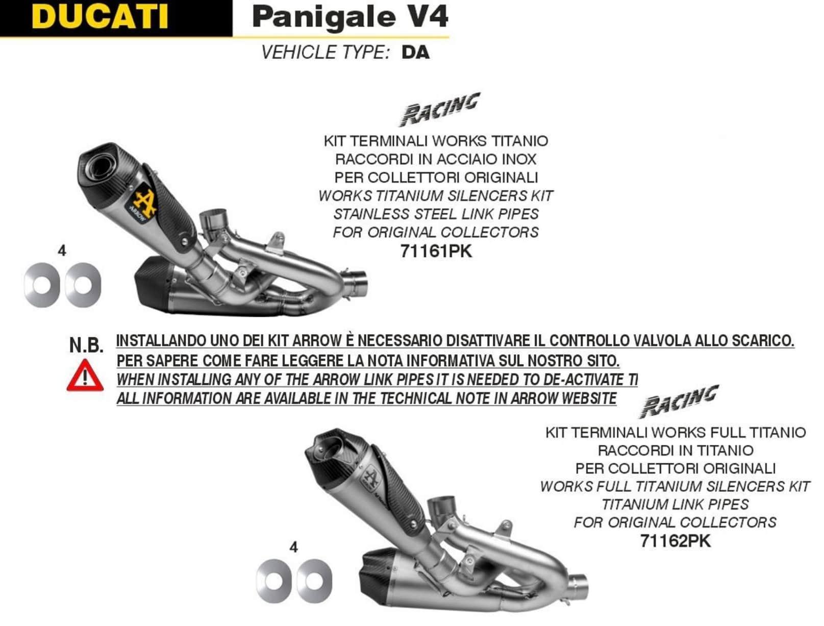

Alex_T Geschrieben 8. Juli 2025 Autor Geschrieben 8. Juli 2025 Hallo zusammen, ich würde für meine 2021er Panigale v4 ein Arrow Slip On bekommen. Artikelnummer 71161PK. Ist wie auf dem Foto unten der gelbe kleber. Ich kann keinen Unterschied erkennen zum anderen Modell siehe unten. Hier im Tread hat dann Stefan die Nummer 71146PK drauf, jetzt kenn ich mich garnicht mehr aus. Unterscheiden sich die Anlagen auch im Sound? Weil die Fighter oben im Video klingt richtig super, im Vergleich zum Nachbarn der eine Arrow drauf hat wo einfach nur laut ist,und kein Klang hat(ich bin nicht grad gut mit dem, sonst klar, könnte ich rüber fragen). ++
Minium Geschrieben 8. Juli 2025 Geschrieben 8. Juli 2025 Ich hatte den unteren 71162PK. Ich finde das Design viel schöner und der ist komplett Titan. Wenn man den länger fährt wird die Titan Version natürlich auch blau. Der 71161PK ist ewig alt und hat 1. polierte Endtöpfe und 2. nur nen Edelstahl Krümmer der entsprechend ziemlich schnell ziemlich scheiße aussieht. ++

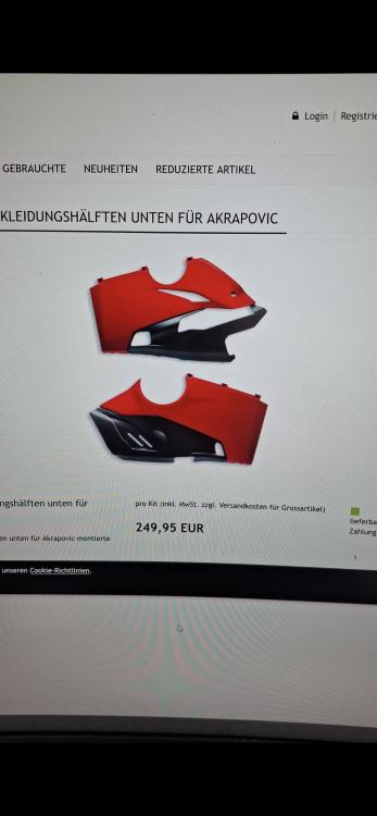

Minium Geschrieben 8. Juli 2025 Geschrieben 8. Juli 2025 vor 10 Minuten schrieb Alex_T: Auf alle fälle ist der neuere schöner wo das eingraviert ist, ich bin jedoch froh wenn ich den kleber runter machen kann, und die Rohre sind mit der Verkleidung dann e nicht Sicht.Ich hoffe nur das die so klingt wie bei dir im Video, das ist schon mega Ist halt unfassbar laut. Im Video kommt das natürlich nicht ansatzweise rüber. Das geknalle beim hochschalten ist respektlos. Wenn man das neben nem Auto macht fliegen dem die Scheiben raus und der fährt vor Schreck in den Graben. Bei höherer Drehzahl auch unglaublich. Hört sich an wie ne MotoGP Karre. Jetzt da ich die Arrow nochmal gehört hab fällt mir erst wieder der Unterschied zur Akra auf. Die Akra ist krank aber Arrow ist nochmal ne Nummer härter. Lauter, deutlich dumpfer und das geknalle ist auch ne andere Welt. Wie auch immer das möglich ist. Verkleidung gibts doch aber gar keine ? ++
Alex_T Geschrieben 8. Juli 2025 Autor Geschrieben 8. Juli 2025 (bearbeitet) Doch, zumindest bei der älteren Verkleidung kannst du die Akra Verkleidungen unten dran machen.ansonsten finde ich, sieht das schrecklich aus.Anbei Bild aus dem Forum Bearbeitet 8. Juli 2025 von Alex_T ++
