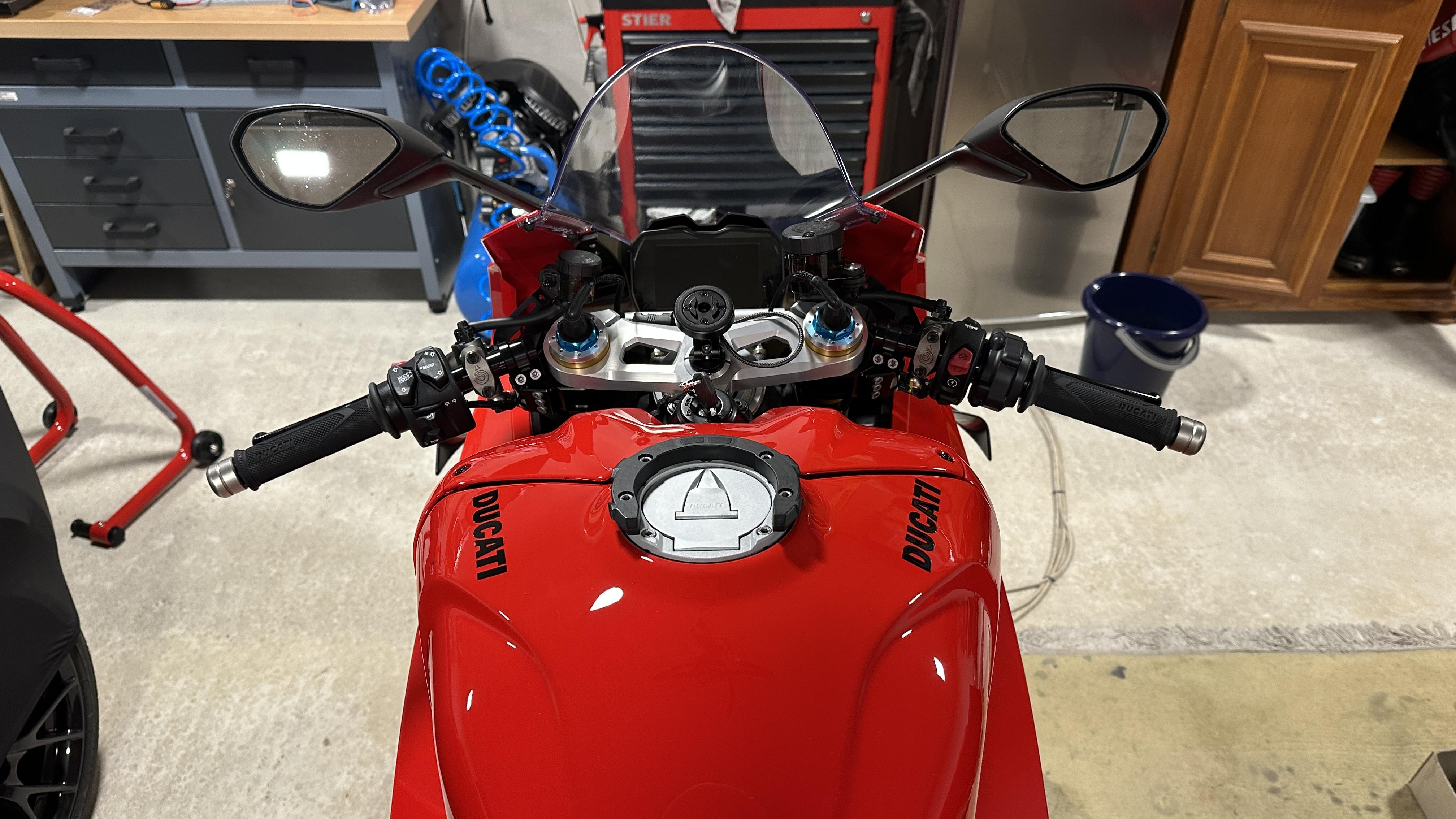

bu2tler Geschrieben 5. April 2025 Geschrieben 5. April 2025 Am 18.12.2021 um 10:09 schrieb McFlyV4: Ich habe Ende 2019 noch eine neue V4 ohne Flügel bestellen können. Und das zu einem unschlagbaren Neupreis. Bis jetzt keine Probleme. Weder mit Luft in der Kupplung / Bremse noch sonst was. 3xKlopfAufHolz OK, einzig die Hitze und dass der Lüfter oft läuft. Habe sie auf den ABM Multiclip Sport Lenker umgebaut. Absolut hammer das Teil! Serpentinen mit engen Kurven lassen sich mühelos (fast besser und einfacher als mit meiner 1200er Monster) durchfahren. Touren kein Problem. Handling wie ein Fahrrad. Sportliches andrücken auch kein Problem. Für Renne nur 3 Schrauben auf jeder Seite lösen und auf Höhe der original Stummel positionieren. - fertig. Mcfly✌🏻 ++

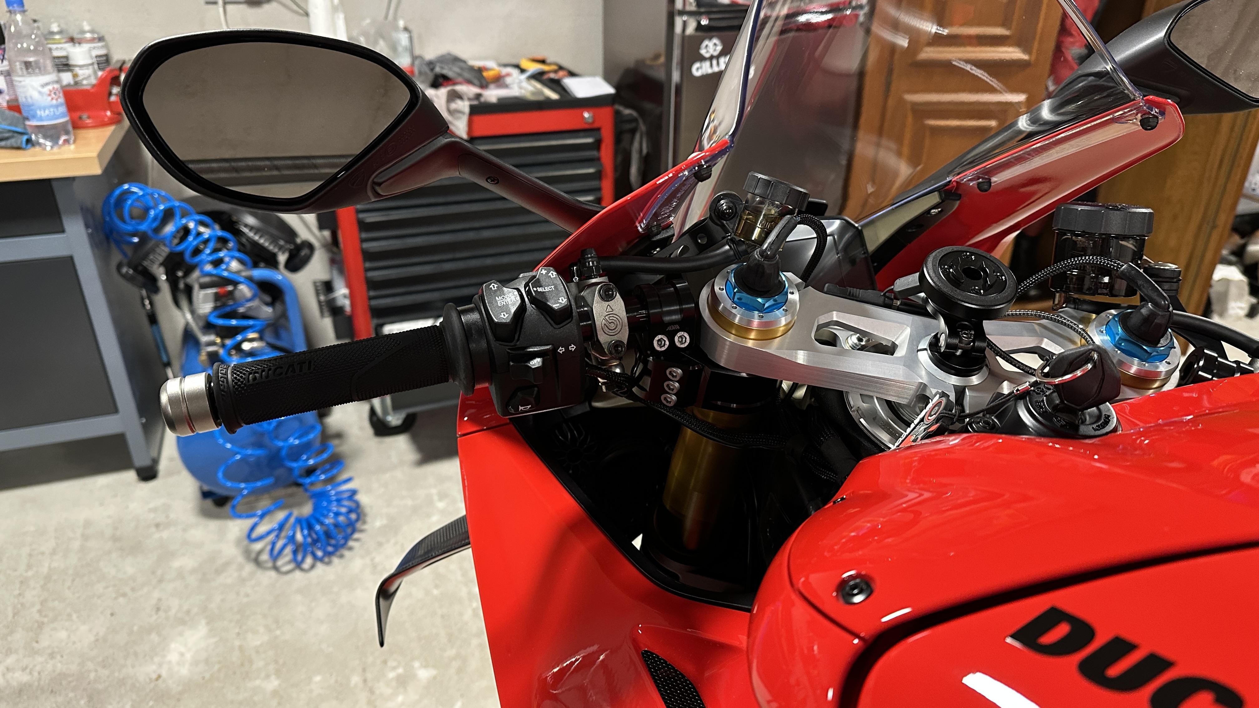

McFlyV4 Geschrieben 9. April 2025 Geschrieben 9. April 2025 Am 6.4.2025 um 07:32 schrieb HeinzS: Danke👍 Hat die schon jemand montiert und wie wirkt es sich optisch aus? ++

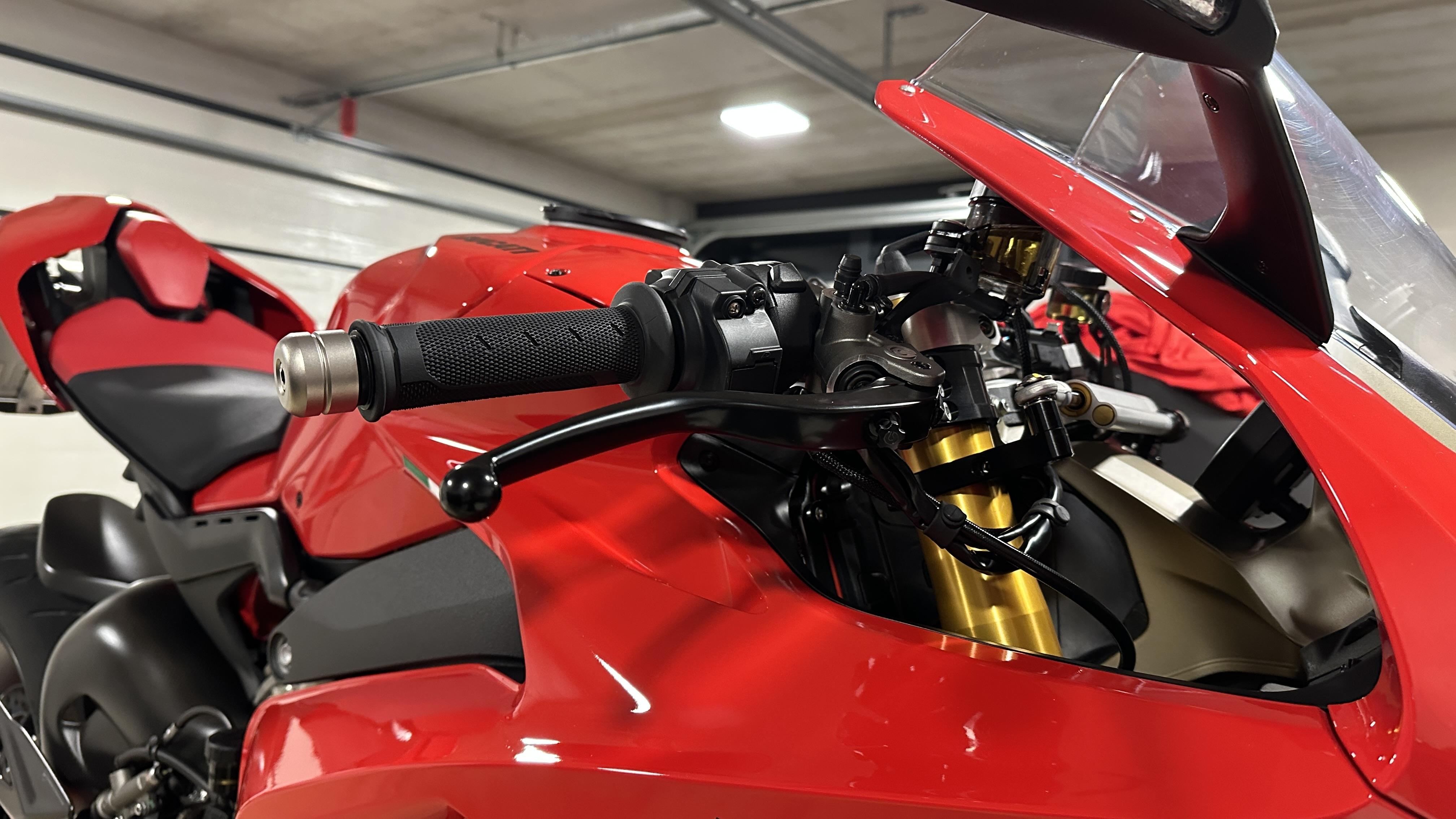

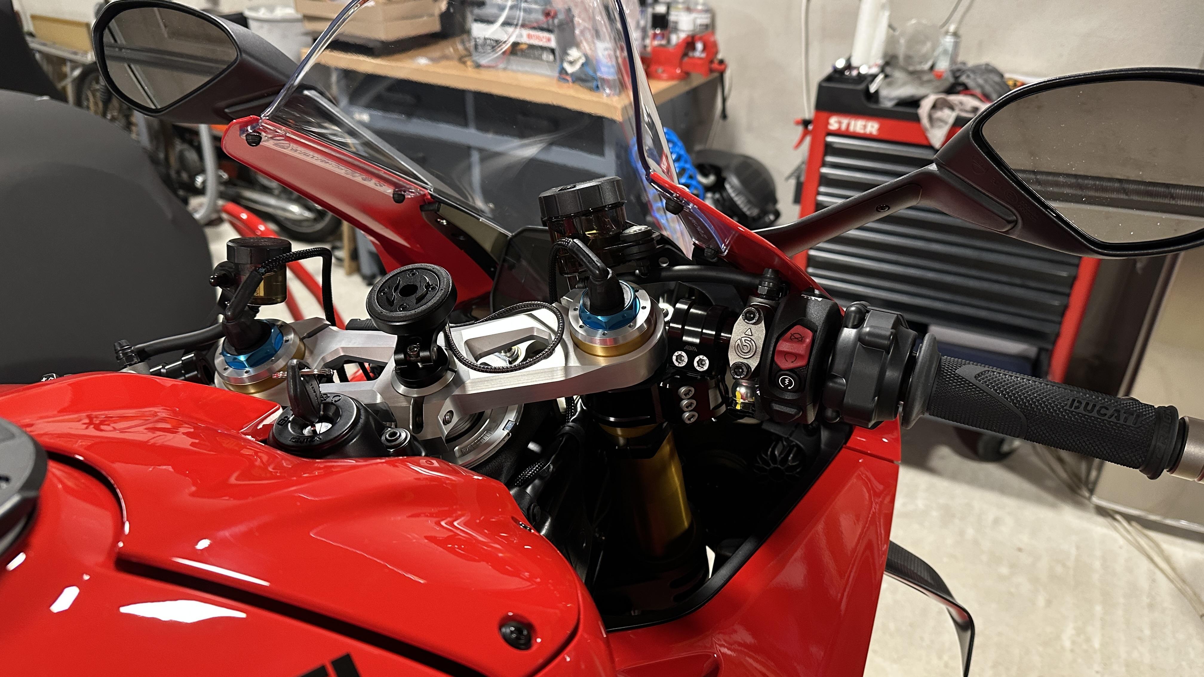

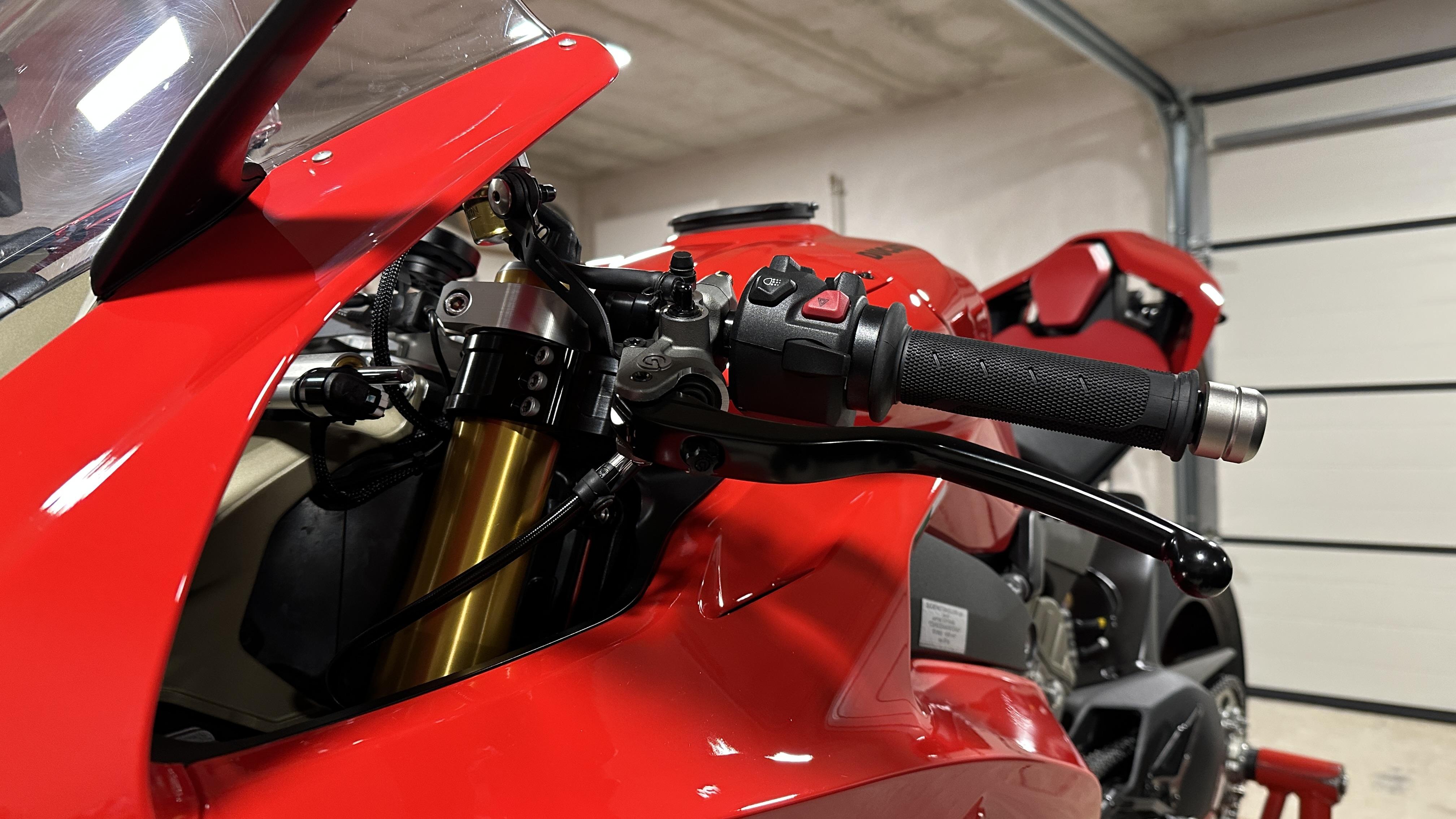

McFlyV4 Geschrieben 9. April 2025 Geschrieben 9. April 2025 Die Kanzel wird mit Alu Unterleger ein wenig erhöht. Ist gleichzeitig auch ein besserer Windschutz und man spart sich ne höhere Scheibe. Die Kanzel steht quasi ein wenig steiler. ++
HeinzS Geschrieben 9. April 2025 Autor Geschrieben 9. April 2025 Vielen Dank für die Fotos! 👍 Ist das die max. mögliche Erhöhung, die ich bei Deinem Motorrad sehe? ++
McFlyV4 Geschrieben 9. April 2025 Geschrieben 9. April 2025 Ja. Sieht zwar nicht so aus aber es macht einiges aus weil du nicht nur die "Erhöhung" sehen musst sondern die gesamte Einstellung mit Neigung, Kröpfung und die Position zu dir bzw Ausstellung der Stummel etc..... Man könnte auch die Stummelaufnahmen vom ABM Tour nehmen und die Flüssigkeitsbehälter tiefer setzen dann wären noch ca 2 cm mehr Höhe drin. ++

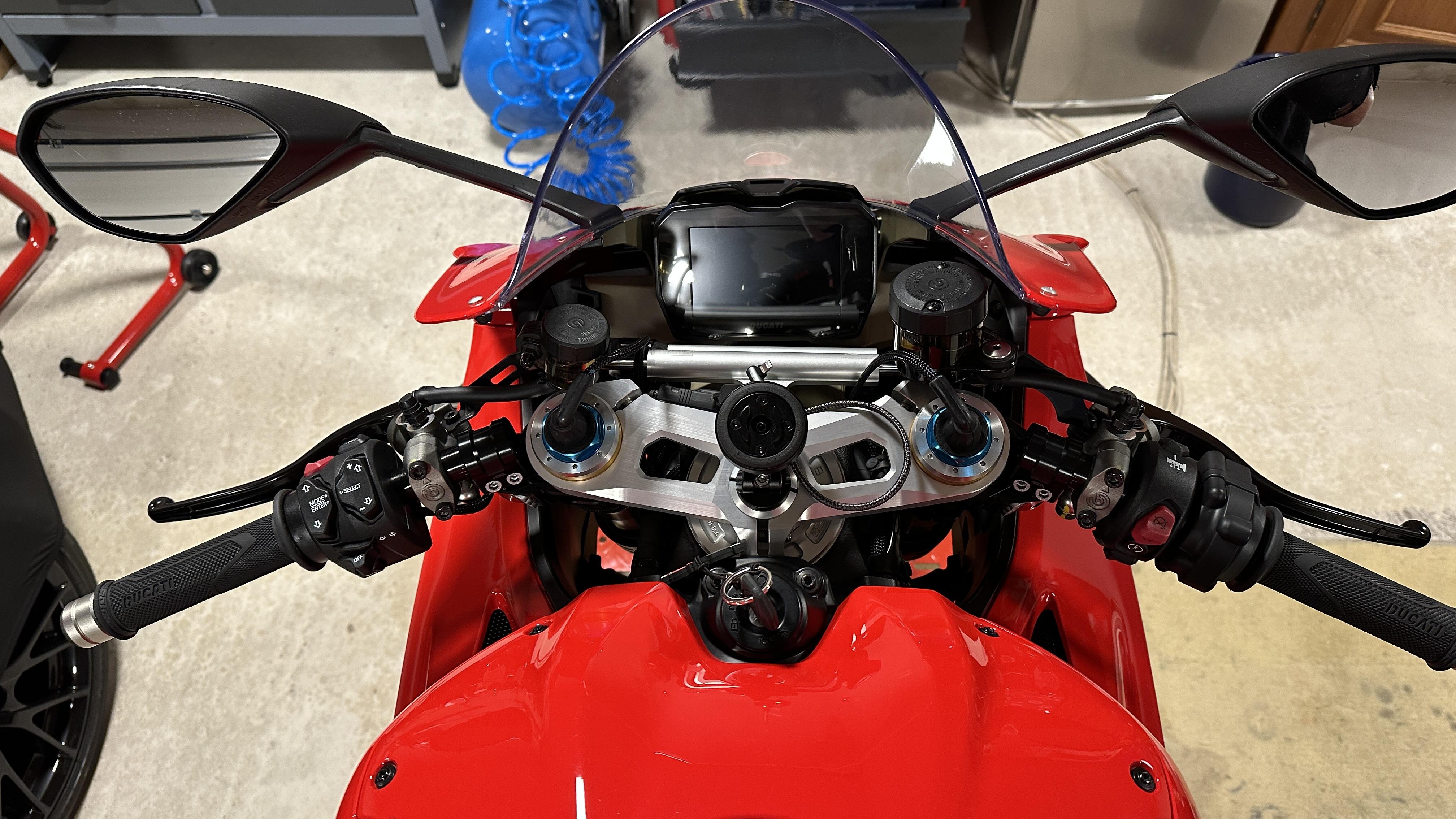

Jochen M. Geschrieben 3. April Geschrieben 3. April (bearbeitet) Hi, noch mal eine Frage zu den ABM Stummeln: Bei meiner V4S 2024 ist mit den OE-Stummeln beim Volleinschlag links und rechts nur ein paar mm Luft über der Brems-und Kupplungspumpe zur Verkleidung. Der Kit von AMB beinhaltet ziemlich dicke Distanzstücke zwischen Halter und Verkleidung, die du nach den Fotos verbaut hast. https://ab-m.de/de/motorradzubehoer-shop-details/1/shop/23/stummellenker-kit-multiclip-sport Oder könnte man die Stummelaufnahme so weit nach hinten positioniert, dass man hier mit Distanzscheiben geringerer Dicke auskommt? Bearbeitet 3. April von Jochen M. ++
McFlyV4 Geschrieben 3. April Geschrieben 3. April (bearbeitet) Hi✌🏻 Nein ist eigentlich nicht möglich. Mit der erhöhten Kanzel gefällt es mir aber tatsächlich besser als mit so einer hohen Bubble Scheibe. Windschutz ist sehr gut. Bei Fragen immer fragen.... Gruß Flo Bearbeitet 3. April von McFlyV4 1 ++
Jochen M. Geschrieben 3. April Geschrieben 3. April (bearbeitet) Ich komme mit dem Windschutz eigentlich auch ohne höhere Scheibe gut zurecht. Noch ne Frage: Du hast die Stummel ohne die beiliegenden Verlängerungen "Largo" (+30mm je Seite) verbaut, oder nicht? Sieht auf deinen Fotos jedenfalls so aus im Vgl. zu den Fotos von ABM. Bearbeitet 3. April von Jochen M. ++
McFlyV4 Geschrieben 3. April Geschrieben 3. April Ja genau. Der ist ohne die Verbreiterung eh schon sehr breit da ich ihn auch weit ausgestellt hab. ++
Ulli848 Geschrieben 4. April Geschrieben 4. April Hallo Flo, macht das Verkleidungsoberteil diese 3cm? Spacer an der Spiegelaufnahme so klaglos mit? Kommt durch das quasi hochbiegen nicht zu viel Spannung auf die ganze Verkleidung? Gruß, Ulli ++
Desmo Topschi Geschrieben 4. April Geschrieben 4. April vor 19 Stunden schrieb Jochen M.: Ich komme mit dem Windschutz eigentlich auch ohne höhere Scheibe gut zurecht. Noch ne Frage: Du hast die Stummel ohne die beiliegenden Verlängerungen "Largo" (+30mm je Seite) verbaut, oder nicht? Sieht auf deinen Fotos jedenfalls so aus im Vgl. zu den Fotos von ABM. Falls du noch Ducati Aufkleber brauchst kannst dich ja gerne melden! ++
McFlyV4 Geschrieben 4. April Geschrieben 4. April vor 3 Stunden schrieb Ulli848: Hallo Flo, macht das Verkleidungsoberteil diese 3cm? Spacer an der Spiegelaufnahme so klaglos mit? Kommt durch das quasi hochbiegen nicht zu viel Spannung auf die ganze Verkleidung? Gruß, Ulli Ja die Verkleidung macht das alles anstandslos mit. Nach über 10.000km keine Probleme. Wird auch jedes Jahr demontiert wegen Folierung und saubermachen. ++

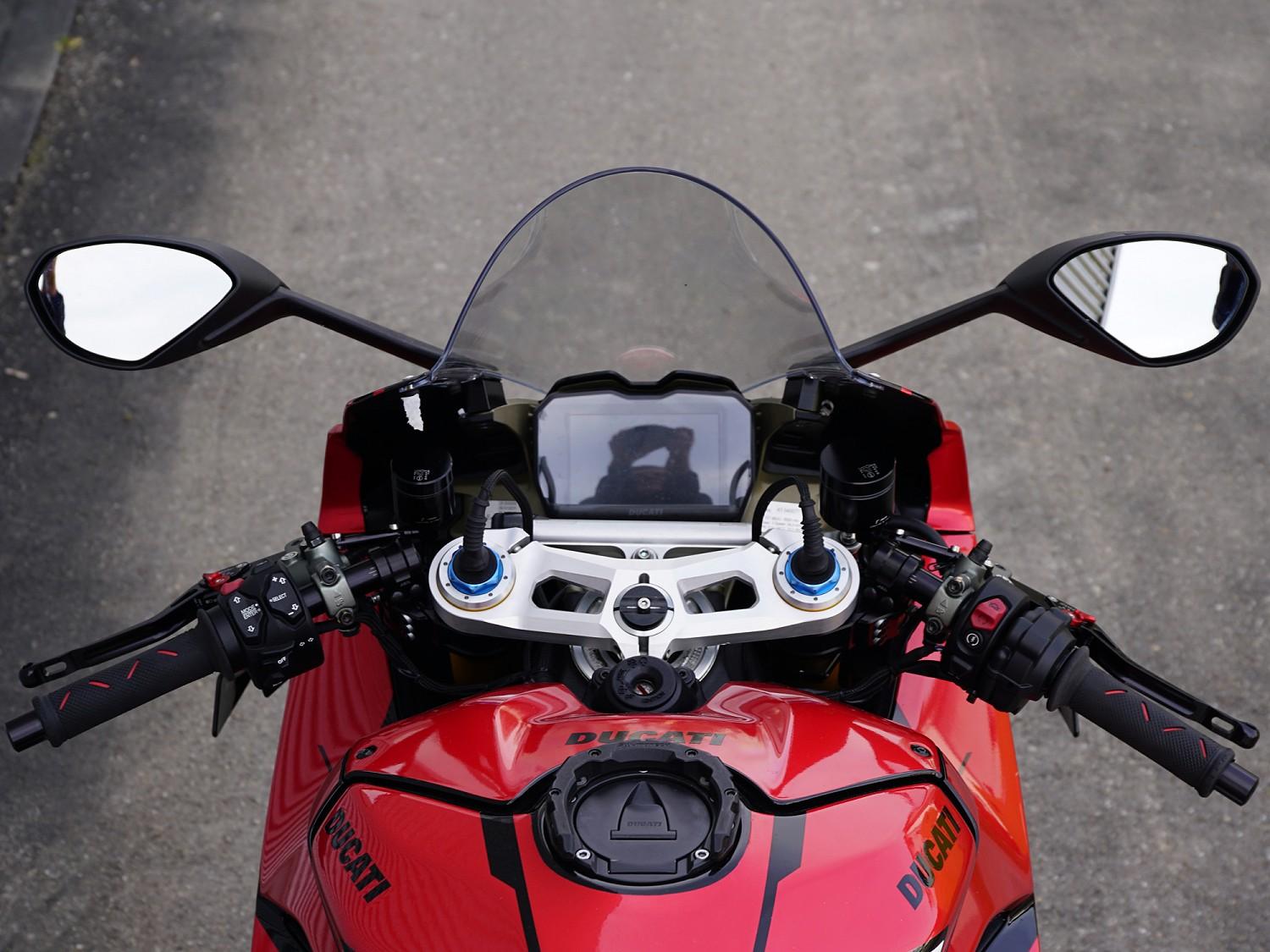

Jochen M. Geschrieben 10. April Geschrieben 10. April (bearbeitet) Habe die ABM MultiClip Sport jetzt an meine Pani V4 verbaut. Ging sogar ohne Anheben der Verkleidung mittels der mitgelieferten Distanzstücke. Ich habe die mitgelieferten Lenkrohrverlängerungen nicht verwendet, aber die Stummel sind bei meiner EInstellung ohnehin mit 78 cm vom Griffende zu Griffende deutlich breiter als die OE-Stummel (ca, 72 cm). Die Stummel sind ca. 3,5 cm höher und 2-3 cm weiter Richtung Sitz. Die Sitzposition ist sehr entspannt, genau richtig fürs Fahren auf der Straße auch bei längeren Touren. Längere Brems- und Kupplungsleitung gehört auch zu dem Kit, man muss allerdings aufpassen, die richtig anzubauen. Bearbeitet 10. April von Jochen M. 2 ++
