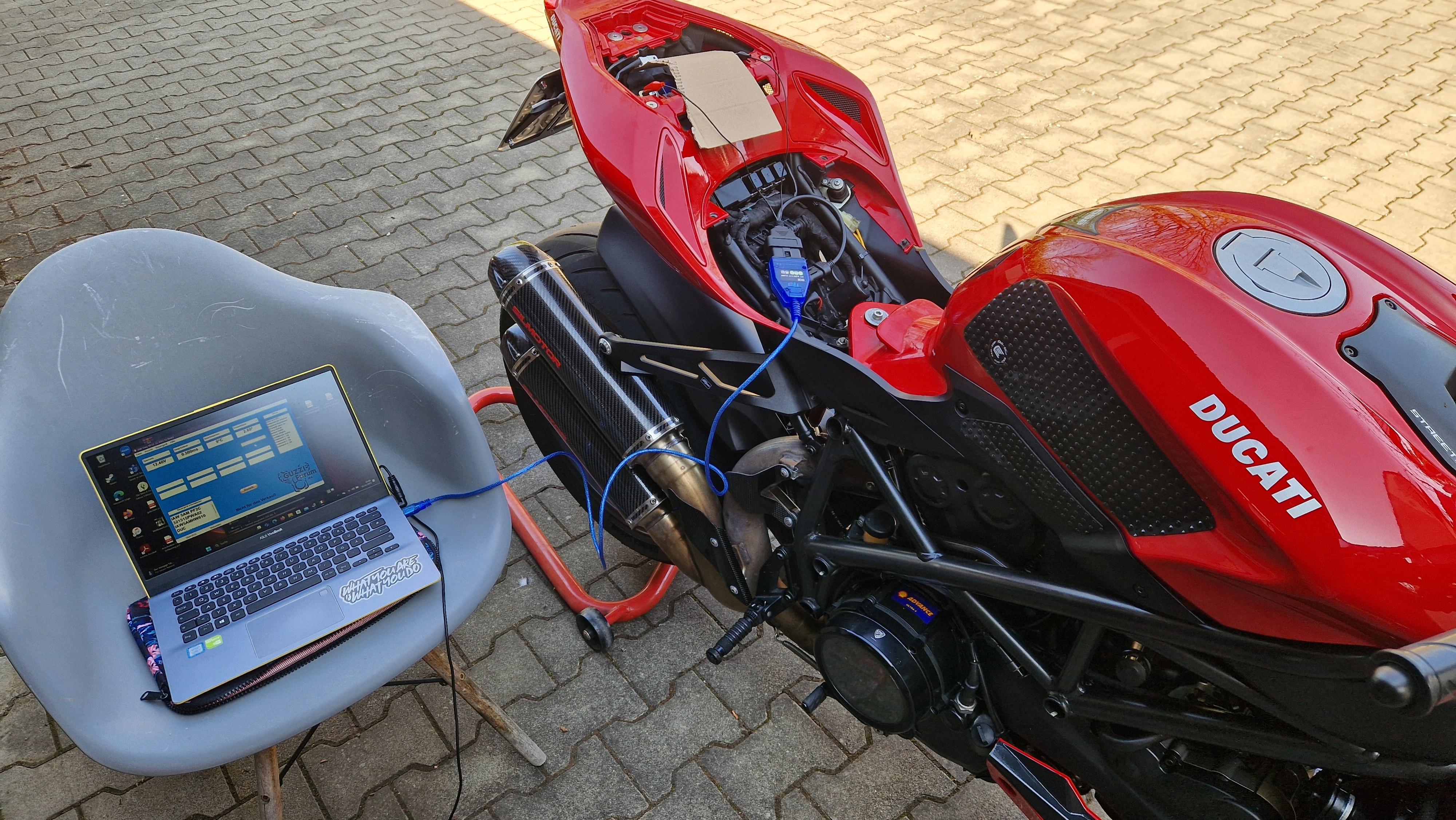

coyote_ Geschrieben 1. April 2025 Geschrieben 1. April 2025 Hallo ihr am Gashahn drehenden, bekloppt aber auf ne gute Art seienden Ducati Liebhaber , ich habe für meine SF1098 das Steuergerät ergattern können, welches zu anderen Slip Ons passt. Also nur für Slip Ons, mit orginalem Krümmer. Das würde ich jetzt gerne rein schmeißen, muss ja dann aber das TPS reseten. NUN zur Frage: Wie kann ich das ganze am besten selbst anstellen? Welches Programm, Tool oder Handyapp(?) und welchen Adapter zum verbinden mit der Duc könnt ihr mir empfehlen? Was sollte ich beachten? Danke schonmal und schöne Woche. Luca ++
dhnsl1988 Geschrieben 1. April 2025 Geschrieben 1. April 2025 Moin, ich habe mich damals durch diesen Thread hier gelesen: Da findet man dann schon einiges dazu. Letzlich habe ich mir über my-obd ein KKL Interface gekauft und einen Diagnose Adapter für Fiat,Alfa etc mit Stecker 3-Pin. Software habe ich die iawdiag verwendet, hat auch alles prima funktioniert. Greetz ++
coyote_ Geschrieben 1. April 2025 Autor Geschrieben 1. April 2025 vor 2 Stunden schrieb dhnsl1988: Moin, ich habe mich damals durch diesen Thread hier gelesen: Da findet man dann schon einiges dazu. Letzlich habe ich mir über my-obd ein KKL Interface gekauft und einen Diagnose Adapter für Fiat,Alfa etc mit Stecker 3-Pin. Software habe ich die iawdiag verwendet, hat auch alles prima funktioniert. Greetz Ah perfekt, ich glaube jetzt hab ich alle Infos zusammen! 🤔 Danke dir für den verweis zum bereits bestehenden Thread👍 Also ich halte auch hier nochmal etwas vereinfacht für die Nachwelt fest: Man braucht zwei Kabel ( KKL Interface; Fiat/Alfa Adapter mit 3Pin-Stecker) um die SF1098 mit dem Laptop paaren zu können. Dazu noch das passende Programm: GuzziDiag/IAWDiag oder JPDiag. Im Programm den richtigen USB port auswählen und dann sollte sich der Quark connecten. Soweit richtig? Gruß Luca ++
dhnsl1988 Geschrieben 1. April 2025 Geschrieben 1. April 2025 vor 2 Stunden schrieb coyote_: Ah perfekt, ich glaube jetzt hab ich alle Infos zusammen! 🤔 Danke dir für den verweis zum bereits bestehenden Thread👍 Also ich halte auch hier nochmal etwas vereinfacht für die Nachwelt fest: Man braucht zwei Kabel ( KKL Interface; Fiat/Alfa Adapter mit 3Pin-Stecker) um die SF1098 mit dem Laptop paaren zu können. Dazu noch das passende Programm: GuzziDiag/IAWDiag oder JPDiag. Im Programm den richtigen USB port auswählen und dann sollte sich der Quark connecten. Soweit richtig? Gruß Luca So sollte das funktionieren, ansonsten noch darauf achten nicht Plus und Minus beim Anschließen zu verwechseln 😉 ++
coyote_ Geschrieben 1. April 2025 Autor Geschrieben 1. April 2025 vor 23 Minuten schrieb dhnsl1988: So sollte das funktionieren, ansonsten noch darauf achten nicht Plus und Minus beim Anschließen zu verwechseln 😉 Sonst BZZZT Aber rot und schwarz werd ich wohl noch auseinanderhalten können 😄 ++

lunschi Geschrieben 2. April 2025 Geschrieben 2. April 2025 Ja die cable test-Funktion... Keine Ahnung was das macht. Bei mir gings auch so. KKL Interface mit FTDI-Chip, COM-Port korrekt einstellen und funzt. Ich bevorzuge GuzziDiag / IAWDiag weil es einfach stabiler läuft und nicht diese Registriererei hat. Kai ++

lunschi Geschrieben 2. April 2025 Geschrieben 2. April 2025 (bearbeitet) Am 2.4.2025 um 21:24 schrieb coyote_: Auf der Downloadseite von dem Guzzidiag bin ich iwie noch nicht so durchgestiegen. Weiß nich was ich da genau runterladen muss 😅 Aber ich geb dir Recht, ohne sich iwo anmelden zu müssen wäre mir eigentlich auch lieber. Öhm... das ist doch relativ simpel oder? Hier findet man alles zum runterladen. Dann hier auf das eingekreiste zum Runterladen von IAWDiag klicken. Entpacken und installieren. Das sollte eigentlich alles mehr oder weniger selbsterklärend sein... Kai Bearbeitet 6. Januar von lunschi ++
coyote_ Geschrieben 3. April 2025 Autor Geschrieben 3. April 2025 vor 9 Stunden schrieb lunschi: Öhm... das ist doch relativ simpel oder? Hier findet man alles zum runterladen. Dann hier auf das eingekreiste zum Runterladen von IAWDiag klicken. Entpacken und installieren. Das sollte eigentlich alles mehr oder weniger selbsterklärend sein... Kai Ah geil, vielen Dank! Das waren so viele Links und das hat mich verwirrt Ich werde berichten obs geklappt hat, oder ich meine ECU abgeraucht hab. VG Luca ++
coyote_ Geschrieben 5. April 2025 Autor Geschrieben 5. April 2025 Okay soweit sogut, nur welches Steuergerät wähl ich denn jetzt aus im IAW diag? Man findet da nur vier 5AM typen und keins davon ist das gleiche wie auf dem Steuergerät🤔 5AM PF09 5AM PF3C 5AM PF1C 5AM PF2C Luca ++
coyote_ Geschrieben 5. April 2025 Autor Geschrieben 5. April 2025 vor 4 Minuten schrieb coyote_: Okay soweit sogut, nur welches Steuergerät wähl ich denn jetzt aus im IAW diag? Man findet da nur vier 5AM typen und keins davon ist das gleiche wie auf dem Steuergerät🤔 5AM PF09 5AM PF3C 5AM PF1C 5AM PF2C Luca Ok habs selbst rausgefunden. Das bezieht sich auf den TPS sensor und ist somit der PF2C. ++
coyote_ Geschrieben 5. April 2025 Autor Geschrieben 5. April 2025 Update: Bei mir steht jetzt "Racing" im Dash und die Duc fährt sich deutlich besser! Danke nochmal an alle für die Antworten, hat alles perfekt funktioniert. Gruß Luca ++
