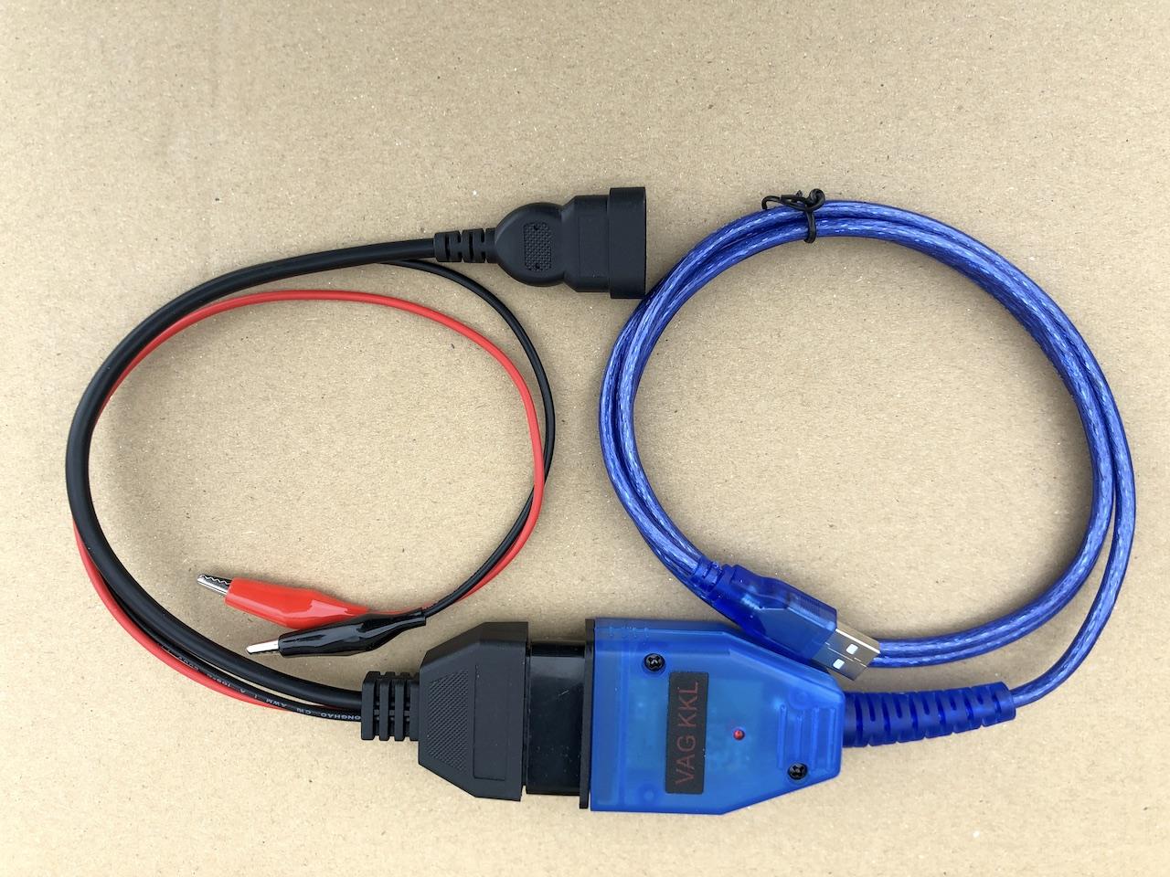

HF Geschrieben 4. März 2025 Geschrieben 4. März 2025 Ola, Hab gerade nachgeschaut, mein OBDSTAR geht leider nicht so weit zurück was das Auslesen anbelangt. Dann musst du wahrscheinlich den steinigen Weg gehen: DucatiDiag, GuzziDiag oder JPDiag. Keine Ahnung welcher funktionniert und wo man den noch runterladen kann. HF 1 ++
Speedfreak874 Geschrieben 4. März 2025 Geschrieben 4. März 2025 Hallo Stephan, ob die Software bei der ECU funktioniert, weiß ich nicht. Hier aber mal die Links: JPDiag GuzziDiag Gruß Michael ++
Mo1n Geschrieben 4. März 2025 Geschrieben 4. März 2025 Nein, die Software funktioniert nicht. Die P8 (und die 1.6M) sind noch pre-CAN-Zeiten, da wird Diagnose noch per Blinklicht gemacht. ++
Fahnone916 Geschrieben 4. März 2025 Autor Geschrieben 4. März 2025 (bearbeitet) Hallo, danke für die Antworten. Hab auch schon ein bisschen was von JPDiag gelesen, würde es mit so einem Adapter und der Ducatidiag funktionieren bei dem P8? Oder geht es ausschließlich per Blinklicht? Mit freundlichen Grüßen Stephan Bearbeitet 4. März 2025 von Fahnone916 ++
