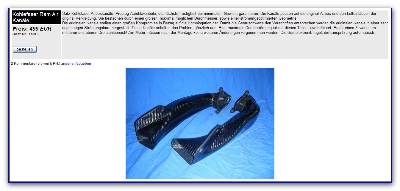

Thommy-Duc Geschrieben 24. Januar 2010 Geschrieben 24. Januar 2010 Beschreibung von Rüdiger : Satz Kohlefaser Airboxkanäle. Prepreg-Autoklaventeile, die höchste Festigkeit bei minimalem Gewicht garantieren. Die Kanäle passen auf die original Airbox und den Lufteinlässen der original Verkleidung. Sie bestechen durch einen großen, maximal möglichen Durchmesser, sowie einer strömungsoptimierten Geometrie. Die originalen Kanäle stellen einen großen Kompromiss in Bezug auf die Homologation dar. Damit die Geräuschwerte den Vorschriften entsprechen werden die originalen Kanäle in einer sehr ungünstigen Strömungsform hergestellt. Diese Kanäle schalten das Problem gänzlich aus. Eine maximale Durchströmung ist mit diesen Teilen gewährleistet. Ergibt einen Zuwachs im mittleren und oberen Drehzahlbereich! Am Motor müssen nach der Montage keine weiteren Änderungen vorgenommen werden. Die Bordelektronik regelt die Einspritzung automatisch. *laut* Gruß Thomas 0 Zitieren ++
Speedy_gonzales Geschrieben 24. Januar 2010 Geschrieben 24. Januar 2010 Hallo, also ich habe die vom Sigl an meiner 1098 mit der Termi Komplettanlage, die Teile sind wie auf dem Bild zu sehen echt ein gewaltiger Unterschied zu den org. Kanälen. Vom Durchmesser her und vom Gewicht ganz zu schweigen, das Termisteuergerät ist so auf irgendwas um die C0 6% eingestellt, sollen die Kanäle jetzt das Co um ein halbes bis 1% drücken da kann nix passieren! Ob die Kanäle im übrigen so viel mehr bringen ist fraglich, wäre auf dem Prüfstand zu ermitteln, wie sich das dann auch auf das Co auswirkt müsste man Messen. Die org. 1098 läuft mit Lamdregelung die ist viel magerer eingestellt als CO 5-6%, wenn da was gravierendes nicht passen würde hätten wir alle schon nen Motorschaden. Also keine Aufregung!! Vielleicht schreibt ja BD Perform. noch mal was dazu, mit Daten und Messwerten hinterlegtes zu dem Thema! Gruß 0 Zitieren ++

Dr. Nos Geschrieben 26. Januar 2010 Geschrieben 26. Januar 2010 Gibts so Teile auch aus ABS und billiger..? Die 100Gramm mehr stören eigentlich mich nicht .. in ebay.com.uk habe ich schwarze gesehen für vielleicht 100.- pfund.. das sind genau die auf dem Foto... 0 Zitieren ++
