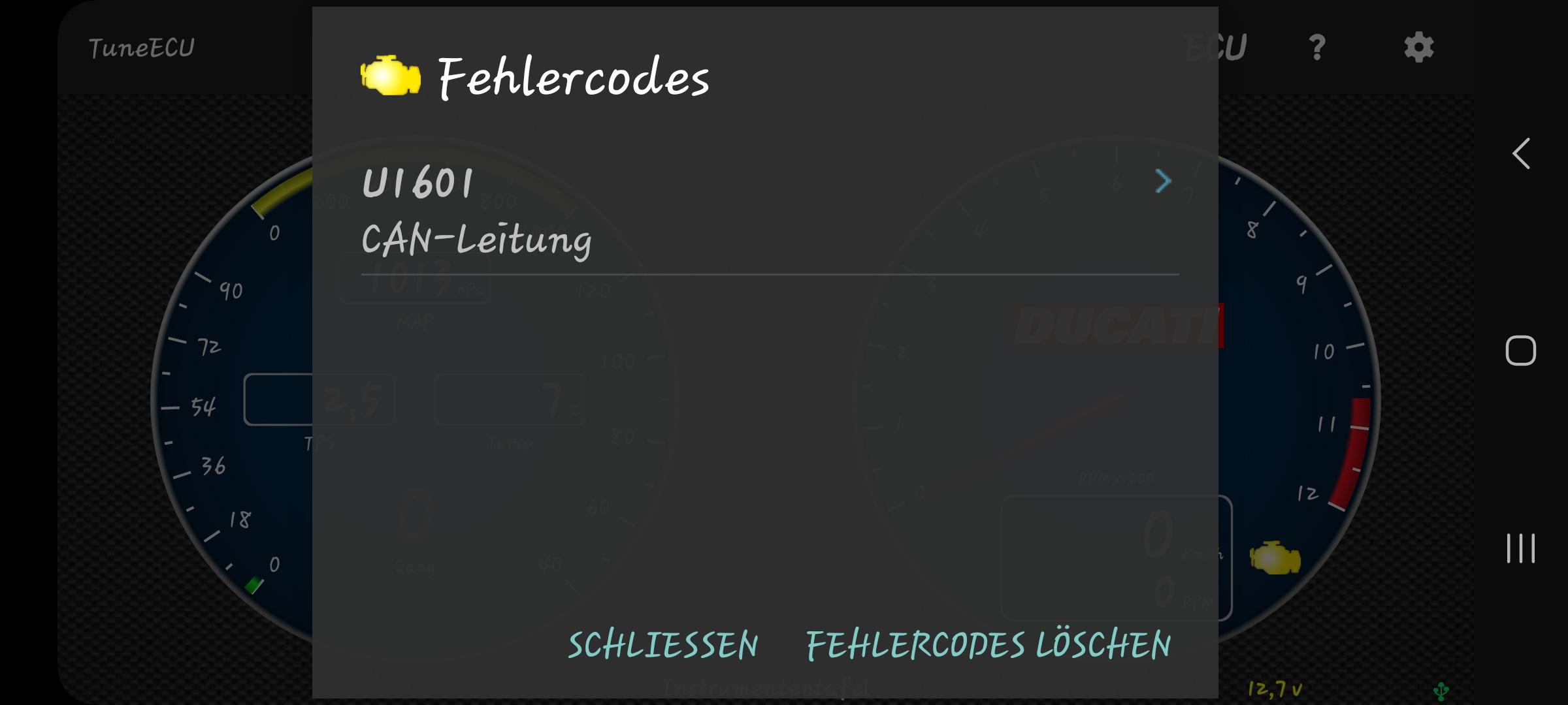

desmo1078 Geschrieben 19. Februar Autor Geschrieben 19. Februar Am 2.2.2025 um 20:42 schrieb todde574: Strom am DiagKabel? Also Plus und Minus Klemmen an der Batterie? Yo, hab jetzt eine Verbindung herstellen können und hier kommt die Auflösung ich bin an den Anschluss und dem Soziussitz drangegangen, dieser ist aber nur für den DDA gedacht. Neues Kabel inkl. +- Anschluss und den bei der Batterie liegenden Anschluss verwendet und Zack läuft alles. 🥳🥳🥳 !!! Neue Quizfrage kann man mit TuneECU die Lambda (ja meine Mühle hat nur eine Lambdasonde) ausprogrammieren bzw. still legen oder mit DucatiDiag??? Ciao Claudio ++

Mo1n Geschrieben 21. Februar Geschrieben 21. Februar Du solltest auf den Map-Screens (nach links wischen) rechts oben im Menü "Map runterladen" (oder so) finden. Dann liest TuneECU die ECU aus und speichert das HEX-File. Die HEX-Files aus TuneECU sind übrigens kleiner als die BIN-Files aus IAWDiag – letztere enthalten (meine Theorie) auch die eigentliche Software. ++
desmo1078 Geschrieben 21. Februar Autor Geschrieben 21. Februar (bearbeitet) Moinsen Mo1n, ich habe gerdae alles inder Mittagspause erledigt, es wurde seinerzeit beim Vorbesitzer schonmal ein anderes Mapping (1098S) draufgespielt. Mein Original Map als .hex Daeti hab ich gespeichert und mir das Racing Map runtergeladen und aufgespielt, die Racing anlage ist ja ohne Lambdas, was ich jetzt nicht mehr geschafft habe die Lambda abzustöpseln um zu prüfen, ob die MKL aus bleibt, berichte aber wenn ich dazu gekommen bin. Mal schauen ob ich am WE mal ne Probefahrt machen kann, wenn das Mapping nix taugt für mein Setup, spiel ich es wieder zurück, Gruß Claudio Bearbeitet 21. Februar von desmo1078 ++
lunschi Geschrieben 22. Februar Geschrieben 22. Februar @desmo1078 : Du solltest auf jeden Fall noch mal den Fehlerspeicher auslesen/löschen könnte sonst sein das der Fehler noch da ist und daraufhin die MKL kommt obwohl bei der neuen Map das Fehlerbit ausgeknipst ist. Kai ++

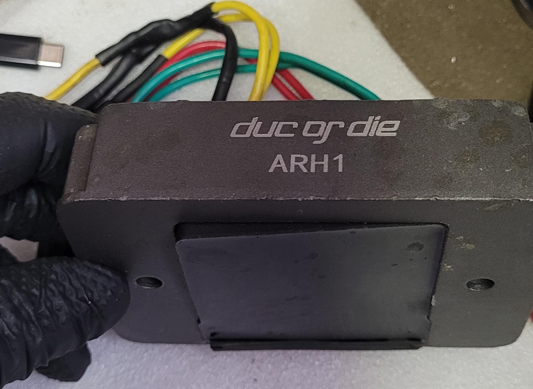

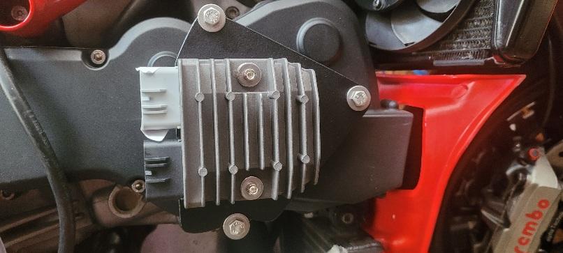

desmo1078 Geschrieben 26. Februar Autor Geschrieben 26. Februar Der Patient ist tot ma sagen. 😂 Ich bin noch nicht sicher, ob ich wieder den Duc or die einbaue, aber ich werde den Regler in jedem Fall auf die andere Seite bauen, hab das mal bei so nem amerikanischen Youtuber gesehen. folgender Fehler wurde noch ausgegeben. Also fix nen neuen Regler besorgen, umbauen, Fehlerspeicher löschen und ab geht's back on track. ++
todde574 Geschrieben 26. Februar Geschrieben 26. Februar Na also, immer die gleichen Verdächtigen. Kauf dir nen Carmo, oder bau gleich auf den Suzuki-Regler um, wenn du nach rechts verlegst. ++
todde574 Geschrieben 26. Februar Geschrieben 26. Februar Den SH847, ist ein echter Längsregler. Ist Standard bei diversen Suzis und wird relativ oft für die Rechtsverlegung genutzt. Brauchst aber einen Eigenbau-Halter und einen Kabelsatz. ++
desmo1078 Geschrieben 26. Februar Autor Geschrieben 26. Februar Grazie Mille. Das mit dem Eigenbau Halter und den 5 Kabeln sollte kein Problem sein. Ich geb laut, wenn die Mühle wieder bollert. 😉 ++

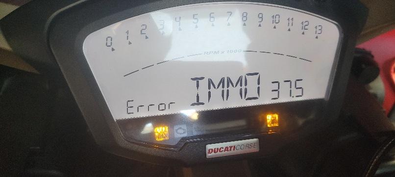

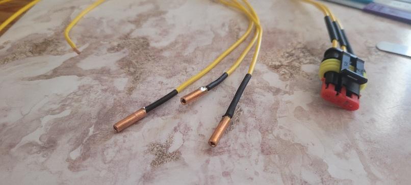

desmo1078 Geschrieben 7. März Autor Geschrieben 7. März (bearbeitet) Moin Leute, kurzes Update neuen Mosfet Regler gekauft und gleich ne Öldiffusionssperre in die Lima Kabel eingelötet aber die Mühle läuft leider nicht Was bisher geschah. Alle Sicherungen auf Durchgang geprüft. Meine Vermutung, dass der Ring der Wegfahrsperre von der Carbon Abdeckung abgerutscht is hat sich auch nicht bestätigt. Batterie vom Bordnetz getrennt Fehler lässt sich mittels TuneECU nicht löschen. Habt Ihr noch Lösungsansätze??? Bearbeitet 7. März von desmo1078 ++
todde574 Geschrieben 7. März Geschrieben 7. März Ohne Carbonabdeckung versuchen. Bei mir war das ein Problem. Und prüf mal, ob du das Massekabel wieder an der ECU dran hast. Wenn Nein, ist das dein CAN-Error 38.0. ++
desmo1078 Geschrieben 7. März Autor Geschrieben 7. März Moin todde, beides versucht, negativ. Im Display hab ich die Möglichkeit den CODE für die Wegfahrsperre einzugeben, vllt hängt er Fehler mit dem abbrennen des alten Reglers zusammen??? ich hab schon alles durchsucht und finde diesen Sch.... Code nicht.... ++
idaka Geschrieben 7. März Geschrieben 7. März Der Code steht auf einer Karte die du zum Moped bekommst. Der Immo-Fehler könnte eine Folge des Canbus-Fehlers sein. Wird der Schlüssel erkannt,wird über den Canbus vom Dash eine Start-Freigabemeldung zur ECU gesendet. Prüfe die Canbus Verbindung Dash-Ecu. Am Dash sind es die Pins Can-H PIN 19 und Can-L PIN 26. An der ECU weiß ich es nicht auswendig, schau in Schaltplan oder sag Bescheid, dann suche ich sie Dir morgen raus. ++

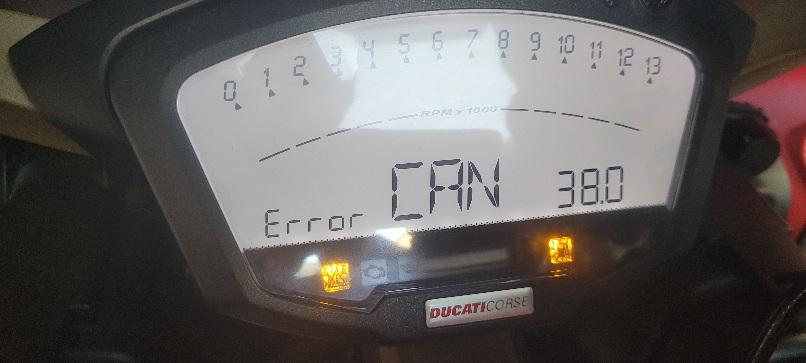

desmo1078 Geschrieben 16. März Autor Geschrieben 16. März Update. LÄUFT GAR NICHT FEHLERCODE Änderung ERROR IMMO 37.0 ERROR CAN 38.0 ++
idaka Geschrieben 16. März Geschrieben 16. März Scheixxe.Ich würde mich als erstes auf den Canbus Fehler konzentrieren. Bei der 1x98 ist dies überschaubar: Am Canbus hängt die ECU,das Dashboard und das DTC-Modul. Hier irgendwas gemacht? Pins überprüfen, sind ja nur 2,Can-H und -L. Kurzschluss?Masseschluss? Masse an den 3 Verdächtigen ebenfalls checken. DTC Modul mal abstecken Mehr fällt mir aus der Ferne nicht ein. ++
