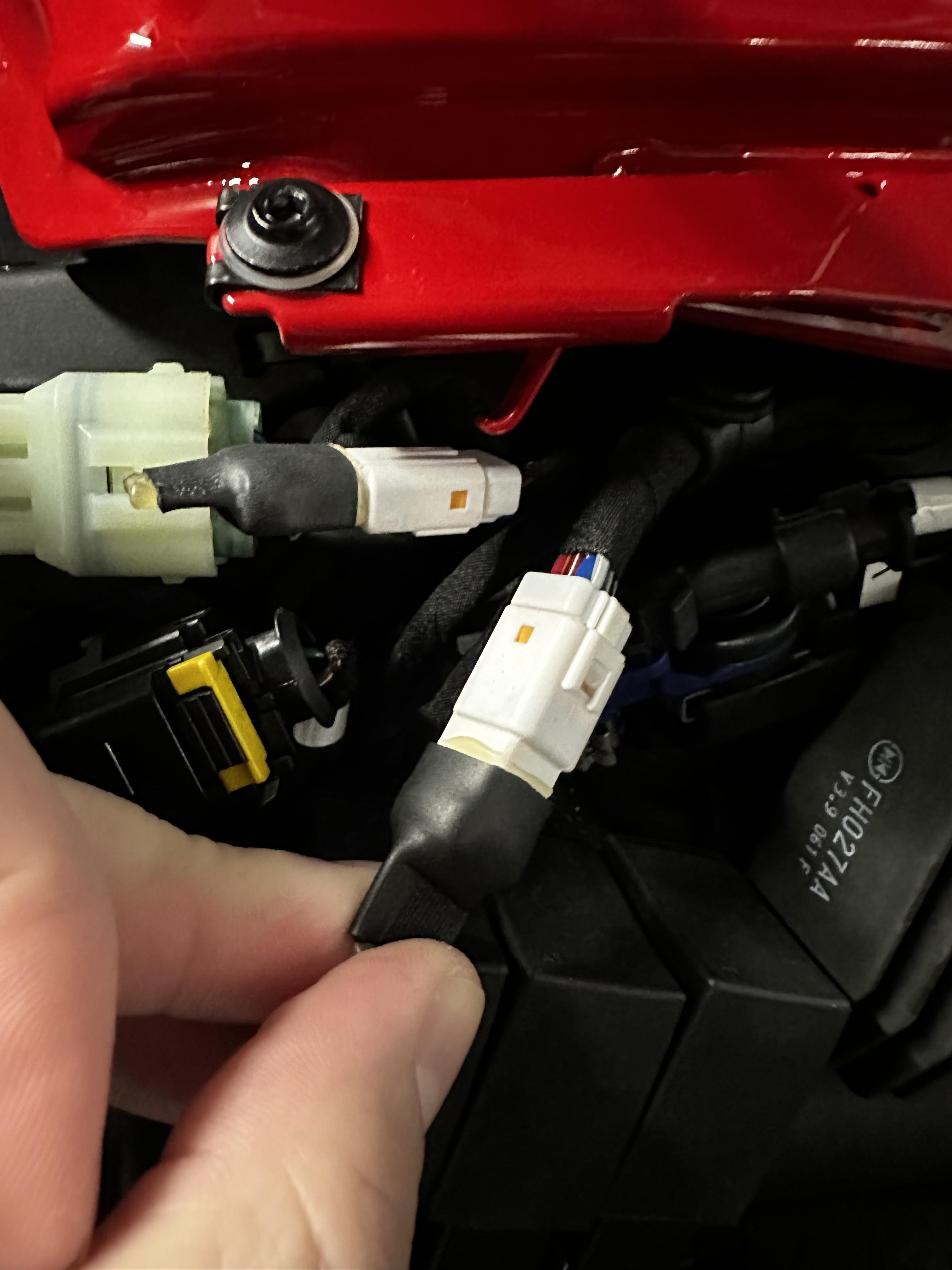

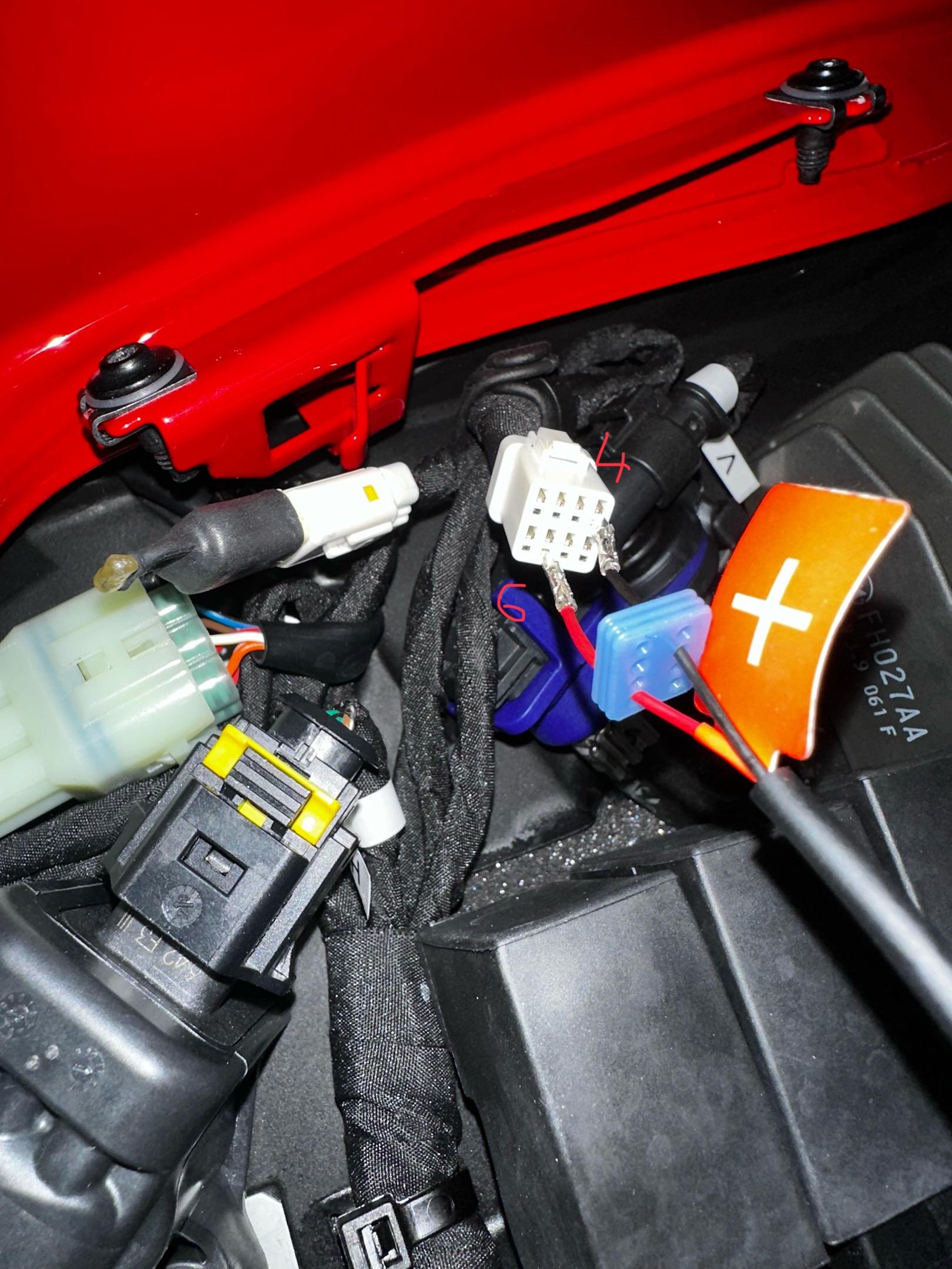

Hier eine Anleitung für eine Handyhalterung für eine Streetfighter V2 von 2024.

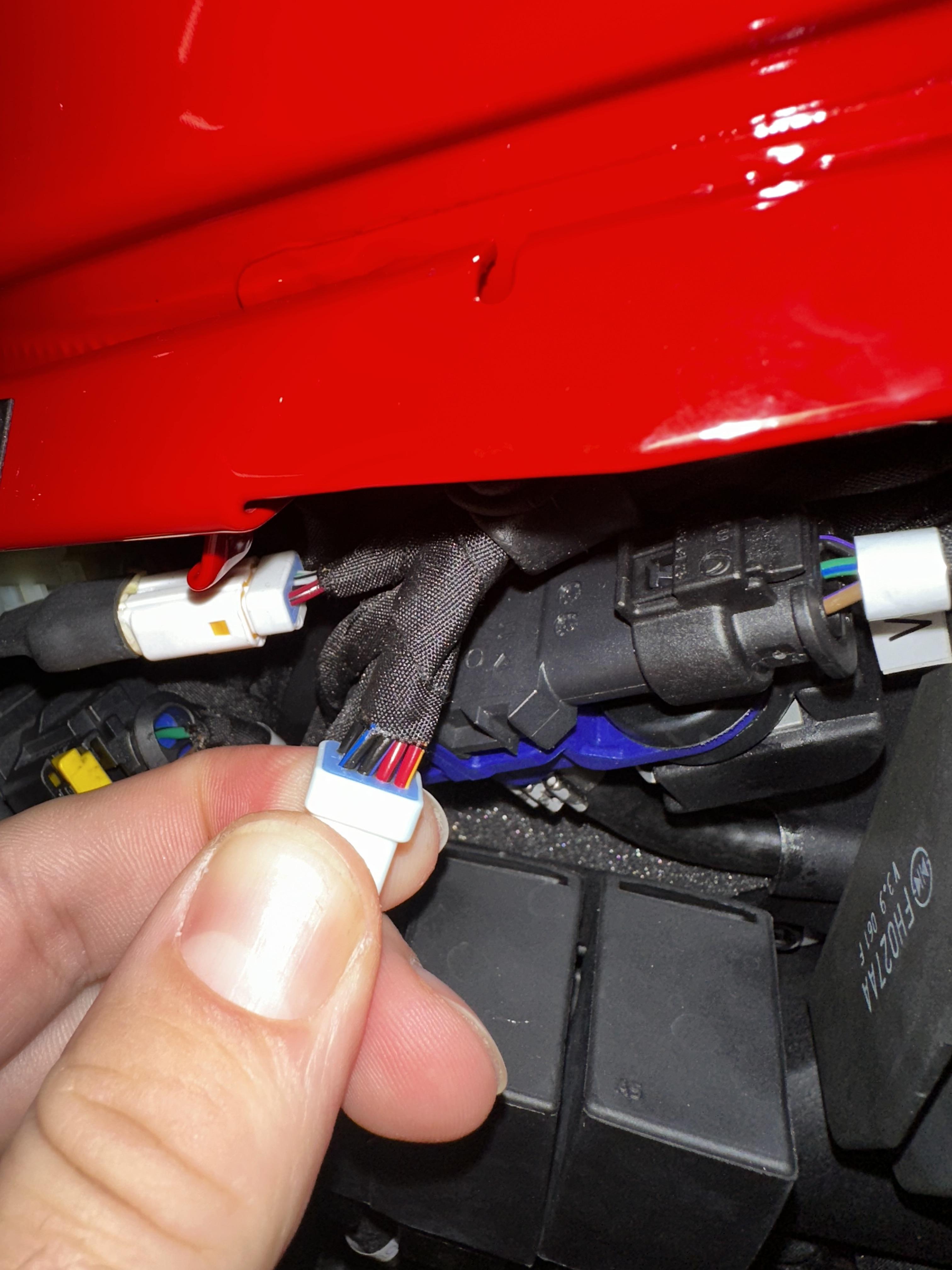

Zunächst muss die linke Verkleidung demontiert werden, damit man an einen 8-poligen Stecker kommt, der auf der linken vorderen Seite liegt.
Stecker habe ich bei eBay bestellt: https://www.ebay.de/itm/134625871212
Kabel: SP-Connect cable - 12V DC
Handyhalterung: SP-Connect Moto Mount pro mit Charging anti Vibration Module
Ich habe habe die Handyhalterung nun an Zündungsplus angeschlossen, damit das Handy nur bei angeschalteter Zündung läd.
Hierzu den 4. Pin (minus/schwarz) und 6. Pin (plus/rotschwarz) verbinden.
Wenn man gerne Dauerstrom haben möchte, dann muss man Plus einfach an den 5. Pin anschließen (rotgelbes Kabel). Direkt der Pin links neben dem Zündungsplus.
