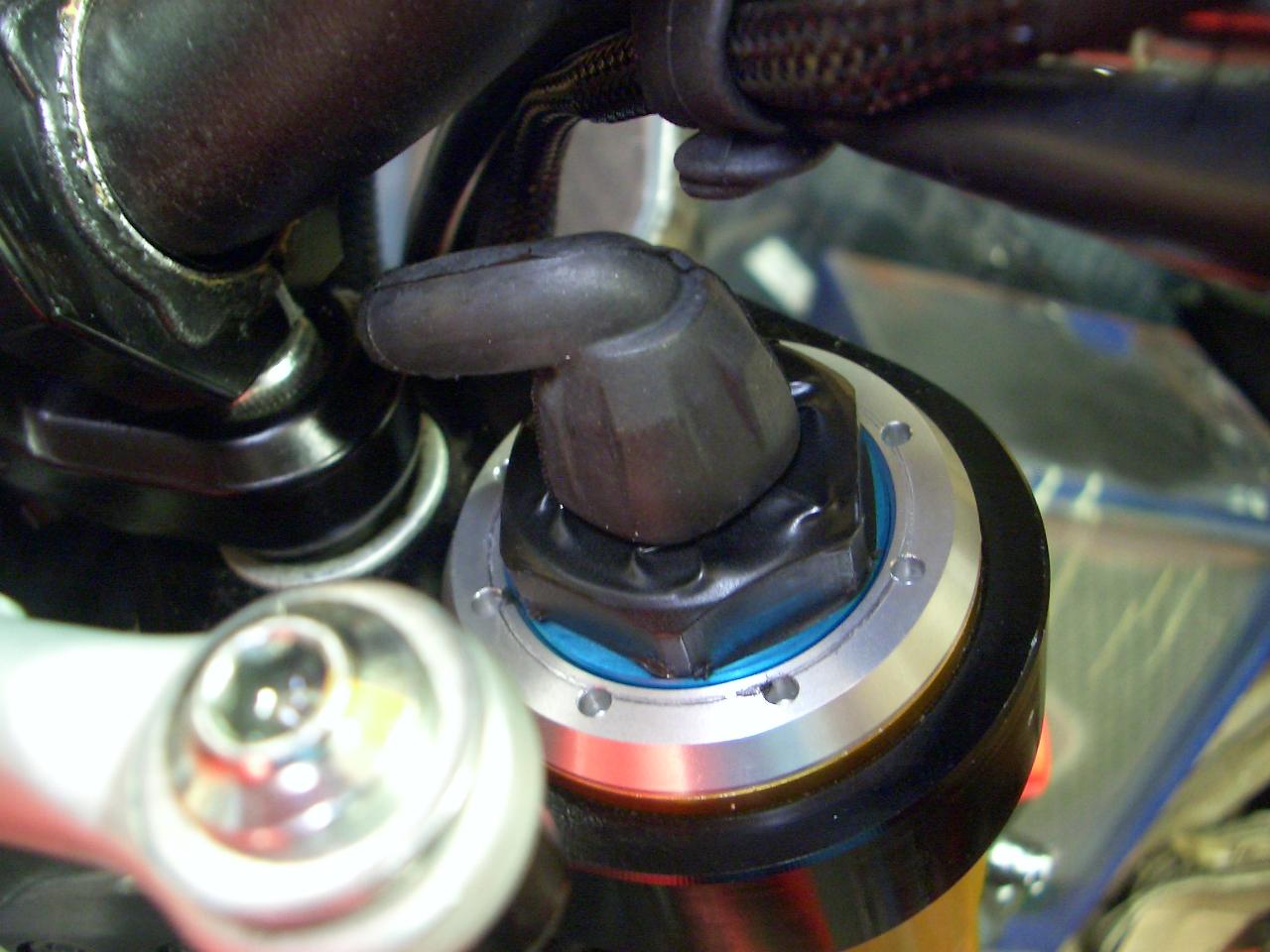

lunschi Geschrieben 19. Januar 2025 Geschrieben 19. Januar 2025 (bearbeitet) Doch kannst Du natürlich auch selbst machen. Du musst nur aufpassen das sich da an den Dämpfer-Stellmotoren nichts verstellt weil Du, um die Federvorspannung zu verstellen, die am Gabelkopf angeschlossenen Stecker/Kabel abziehen musst. Das sind JWPF-Stecker die sind bissl fummelig und auch nicht allzu robust also vorsichtig vorgehen. Vor allem sollte, bevor Du damit anfängst, die Zündung schon eine ganze Weile aus sein damit garantiert alles in Ruhestellung gefahren ist. Dann die Stecker an den Gabelköpfen entrasten, abziehen und die Federvorspannung nach Gusto einstellen. Danach die Stecker wieder dran und dann erst die Zündung wieder einschalten! Zur Schonung der blauen Verstell-Sechskante lege ich immer ein Stück PE-Folie dazwischen (kleine Ersatzteil-Plastiktüte z. B.). Kai Bearbeitet 19. Januar 2025 von lunschi 1 ++

lunschi Geschrieben 28. März Geschrieben 28. März Wenn ich mich richtig erinnere dreht sich der Stecker mit muss also definitiv ab. Sollte aber kein Problem sein. Vorsichtig die Verrastung reindrücken (evtl. mit Hilfswerkzeug, ich nehme für sowas Bambus-Essstäbchen, ggf. bissl an der Spitze zugeschnitzt, die machen nichts kaputt). Dann sollte der ohne Gewalt abgehen. Draufstecken ist eh kein Problem. Vorteil: dann kannst Du mit einem Ringschlüssel arbeiten das schont die farbige Eloxierung am Sechskant. Ich lege immer etwas Plastikfolie (z. B. kleine Plastiktüte) zwischen zur zusätzlichen Schonung. Kai ++

lunschi Geschrieben 28. März Geschrieben 28. März vor 4 Stunden schrieb Chiller54: Ok danke für die Tipps! Schade, Google KI sagte der Stecker dreht sich nicht mit 😉 Die Gummiabdeckung über dem Stecker ist einfach abzuziehen oder? Ja probiere es auf jeden Fall noch mal aus - 100% sicher bin ich da auch nicht. Allerdings würde ich da nicht mit einem Maulschlüssel rummachen wollen, die Gefahr den eloxierten Sechskant zu beschädigen wäre mir einfach zu groß. Daher lautet der Tipp eher den Stecker abzuziehen. Ja die schwarze Gummiabdeckung sollte sich soweit nach oben ziehen lassen dass man an die Verriegelung vom Stecker rankommt. Kai ++

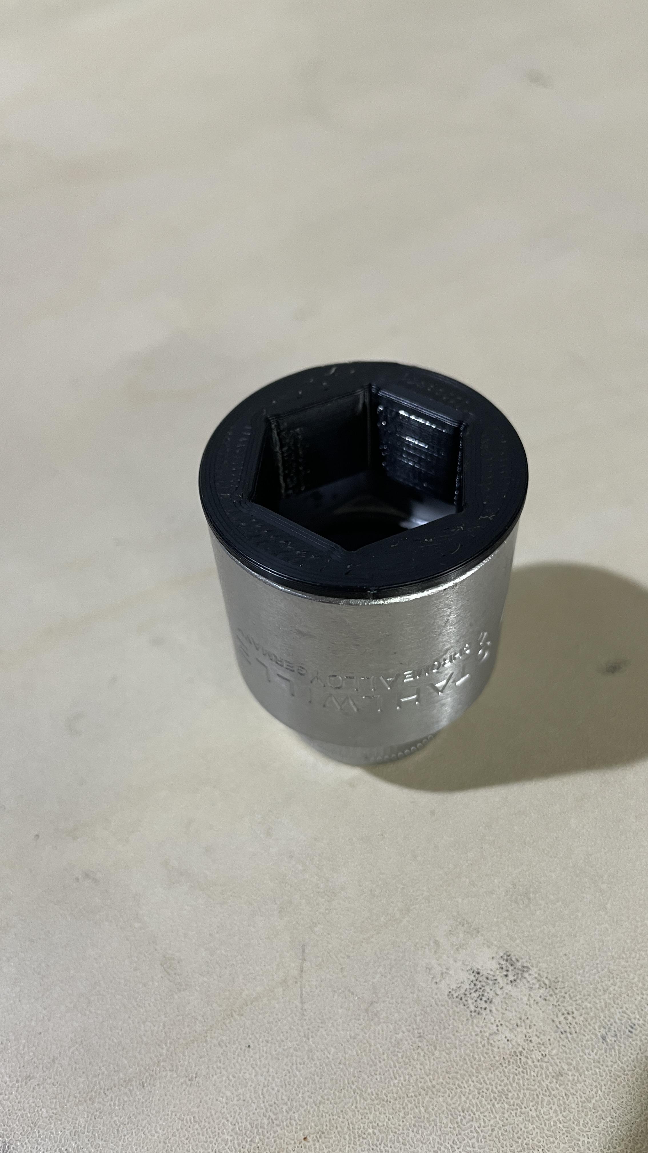

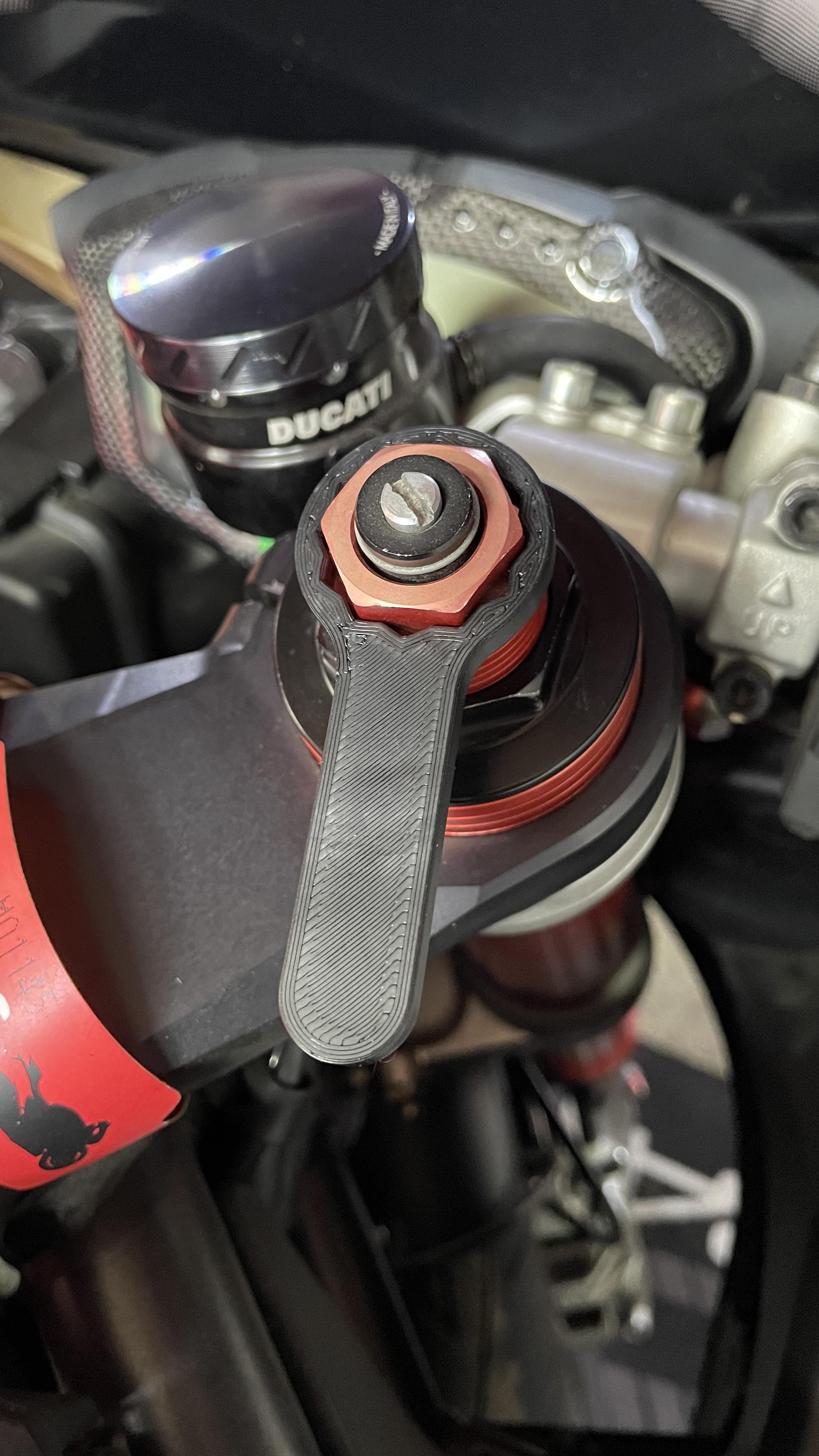

adi1204 Geschrieben 29. März Geschrieben 29. März Oder man nimmt einen Ringschlüssel oder einen Einsatz für eine Nuss aus dem 3D Drucker. 😎 Habe ich ja schon mal hier gepostet. ++
