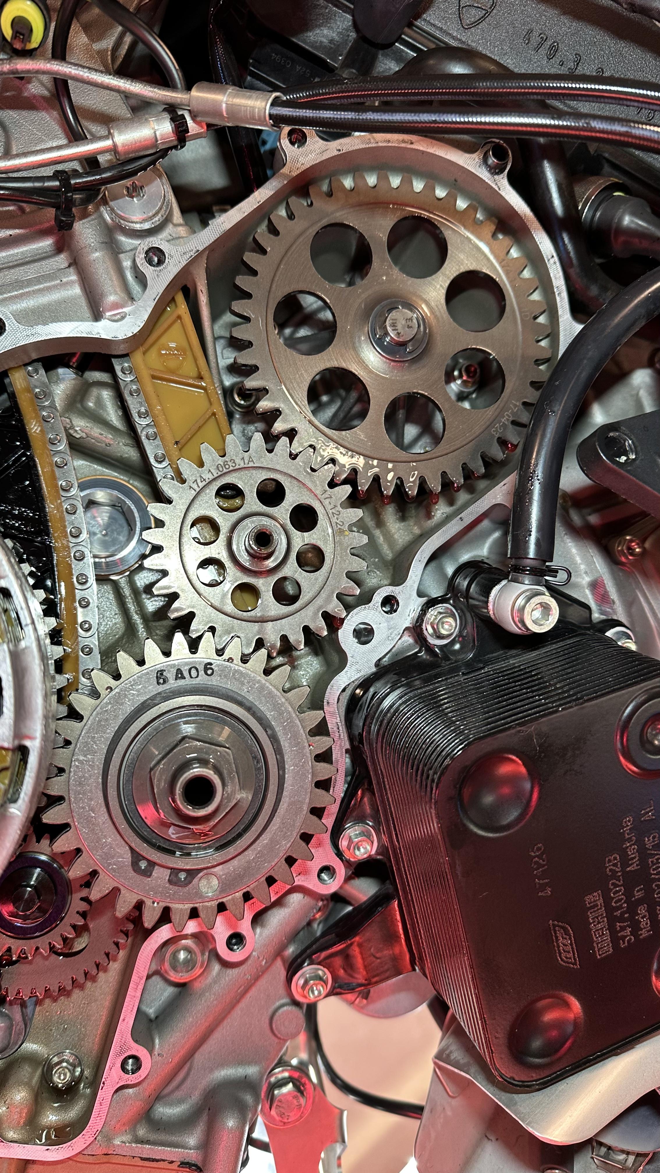

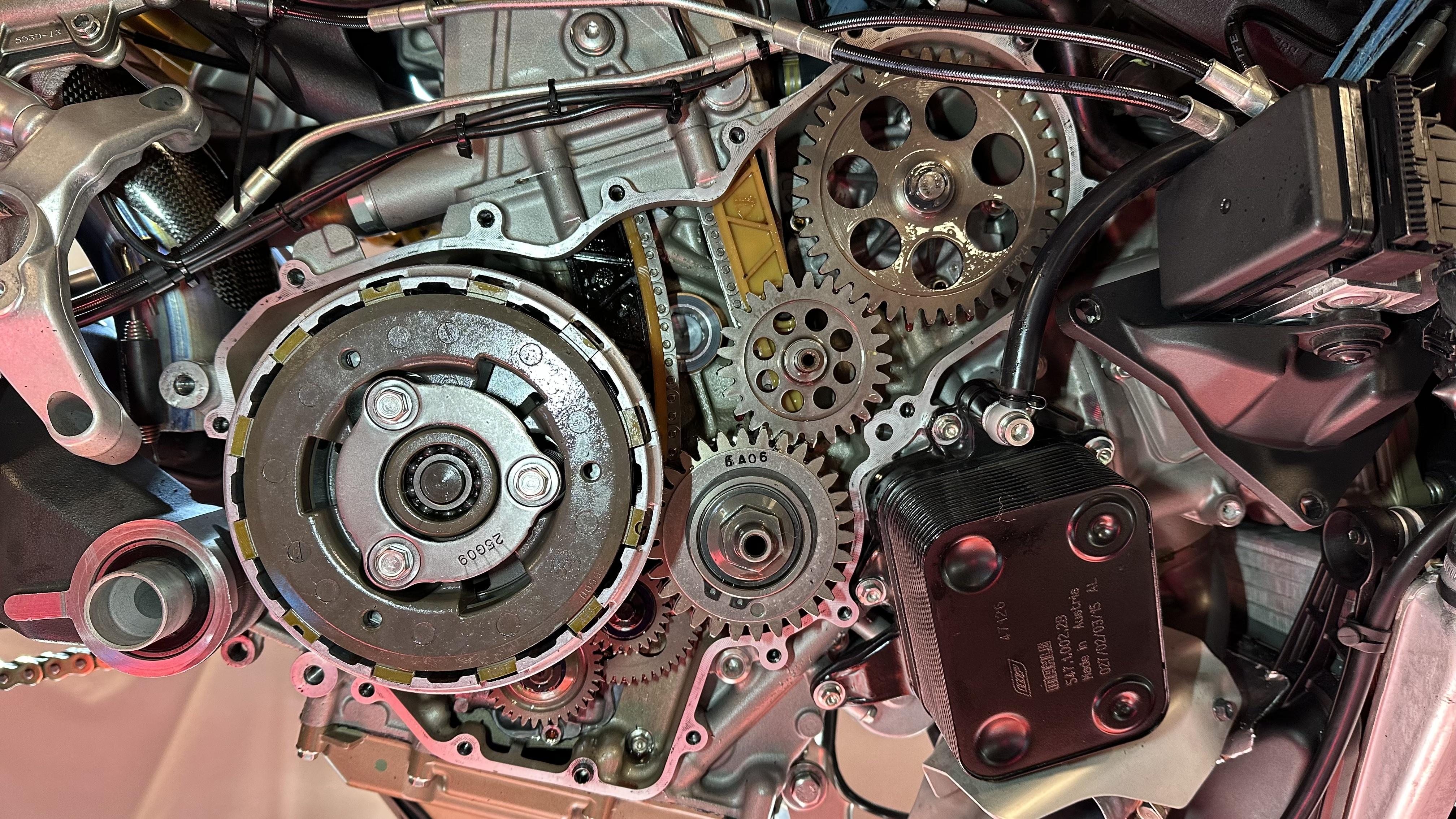

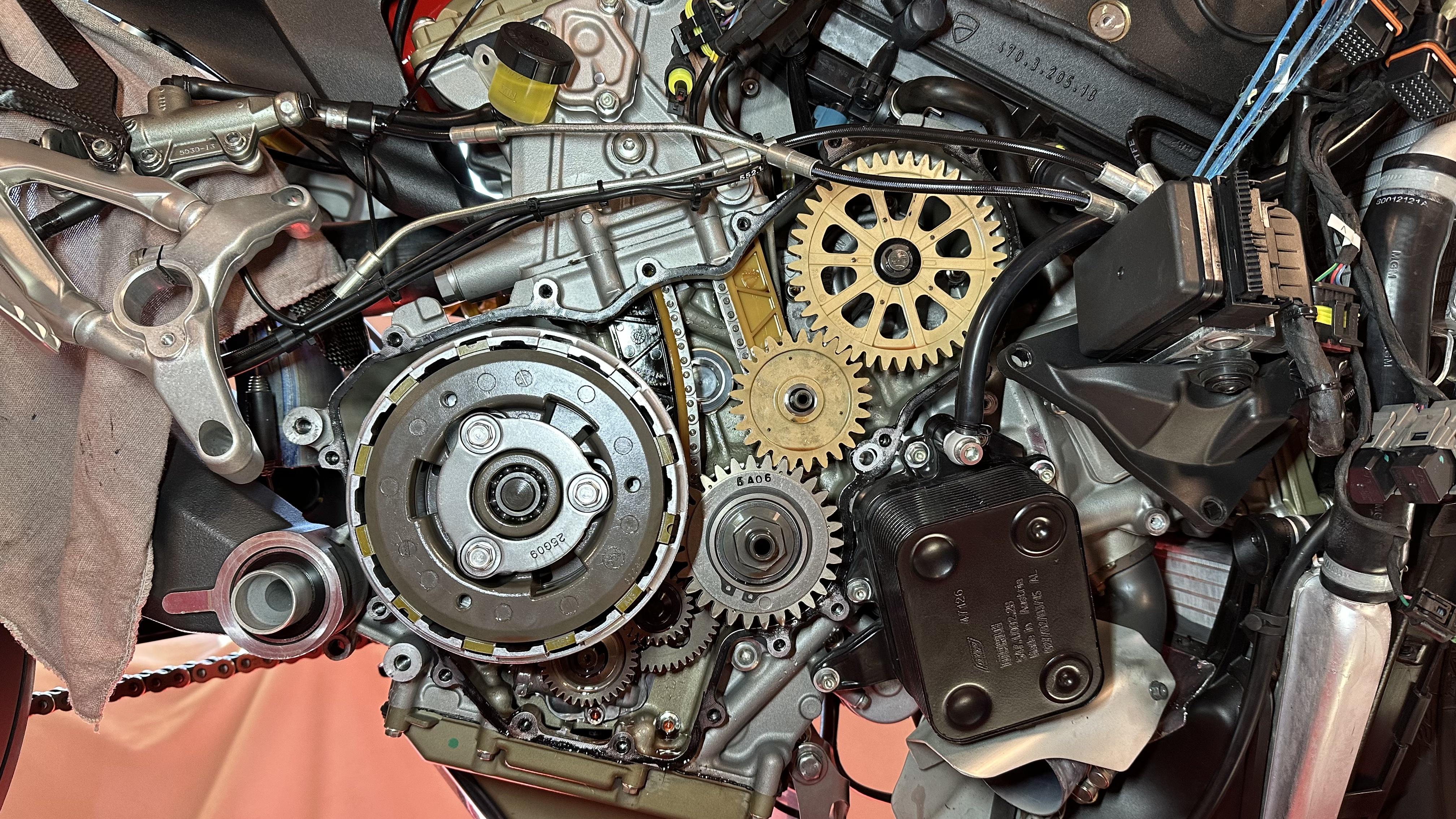

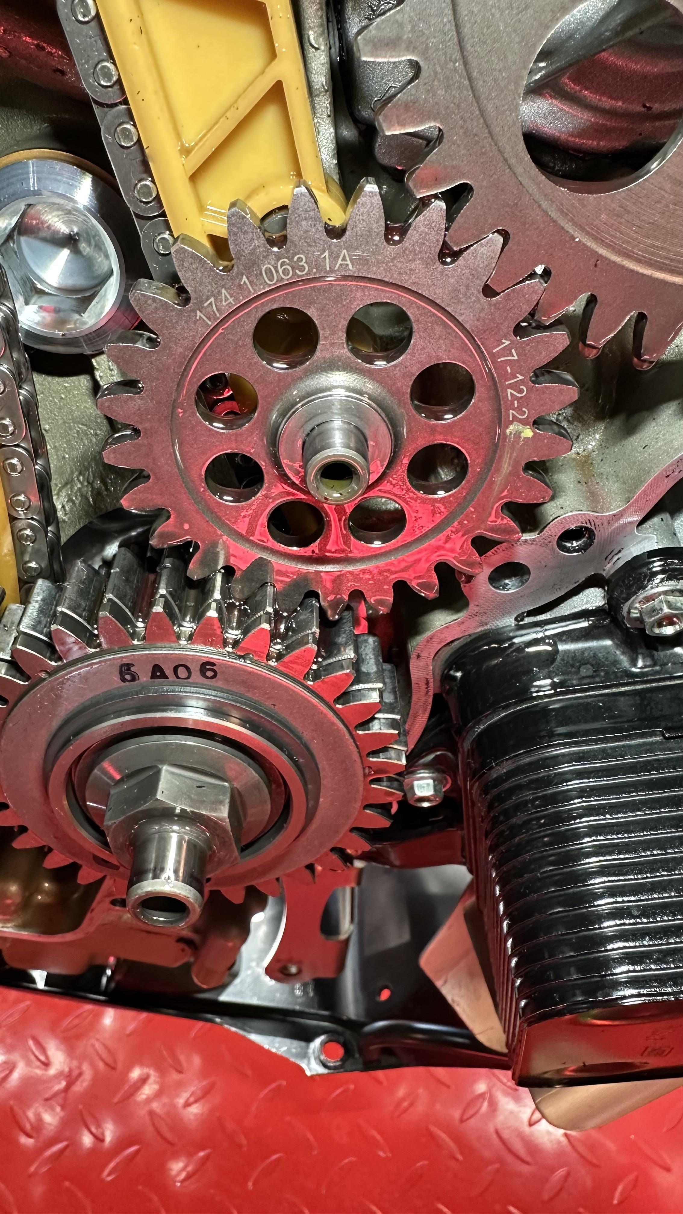

Jochen M. Geschrieben 18. Januar Geschrieben 18. Januar (bearbeitet) Die Panigale R ab 2015 hat ab Werk Stahlräder, die kann man einzeln bei KFM bestellen, die passen an allen 898, 955, 1199 und 1285 cm3 Superquadr V2, die hier ab Werk Kunststoff-Zahnräder haben: 17410641D Ducati Zahnrad Wasserpumpe - KFM-Motorräder: 100 EUR 17410631A Ducati Zahnrad Wasserpumpe - KFM-Motorräder: 57 EUR 85213461A Ducati Distanzscheibe - KFM-Motorräder: 11 EUR Summe: 168 EUR, bei Kämna kostet der Umrüstkit happige 219 EUR! :Race Wasserpumpenzahnrad-Satz, Stahl - Panigale R/899/959/1199/1299 - Leichte Bauteile für Ducati Motorräder - DUCATI - Online-Shop | Ducati & Aprilia-Tuning Kämna Ich habe mir die OE-Teile bei KFM bestellt. sollten Anfang kommender Woche ankommen. Werde sie in meiner 1299S 2015 mit rund 28.000 km sicherheitshalber einbauen. Es gab laut US Forum vereinzelt Fälle am Superquadro, wo die Kunststoff-Zahnräder versagt haben: Idle gear (plastic) and primary sprocket failure – 2017 1299 Pani | Ducati Motorcycle Forum Bearbeitet 18. Januar von Jochen M. 3 ++
Jochen M. Geschrieben 2. Februar Geschrieben 2. Februar habe die Wasserpumpen-Antriebsräder jetzt auf die aus Stahl von der Panigale R gewechselt. Die OE-Kunststoff-Antriebsräder sehen allerdings bei mir vollkommen intakt aus. Dennoch bin ich jetzt beruhigter, denn ich will mit der 1299S noch einige km fahren, bis ich irgendwann zu alt für SBK bin... ++
Diaveldave Geschrieben 2. Februar Geschrieben 2. Februar vor 3 Stunden schrieb Jochen M.: habe die Wasserpumpen-Antriebsräder jetzt auf die aus Stahl von der Panigale R gewechselt. Die OE-Kunststoff-Antriebsräder sehen allerdings bei mir vollkommen intakt aus. Dennoch bin ich jetzt beruhigter, denn ich will mit der 1299S noch einige km fahren, bis ich irgendwann zu alt für SBK bin... Super, wie lange hast du gebraucht zum tauschen? ++
Jochen M. Geschrieben 2. Februar Geschrieben 2. Februar (bearbeitet) insgesamt etwa fünf Stunden, ich habe auch den Auspuff / Y-Rohr abgebaut, weil man sonst das vordere Rohr nicht abbekommt, was aber besser ab ist, um vernüftig an die unteren Schrauben vom Seitendeckel zu kommen. Sonst muss man nur die Fußrasten-Platte und das ABS-Modul lösen (Bremsleitungen nicht lösen!) und etwas zur Seite schieben sowie ein paar Kabel/Stecker lösen und den Halter für die Elektrik rechts abbauen. Und natürlich die alte Dichtmasse vom Motor und Deckel vollständig entfernen, was etwas dauert.... Bearbeitet 20. Februar von Jochen M. ++
