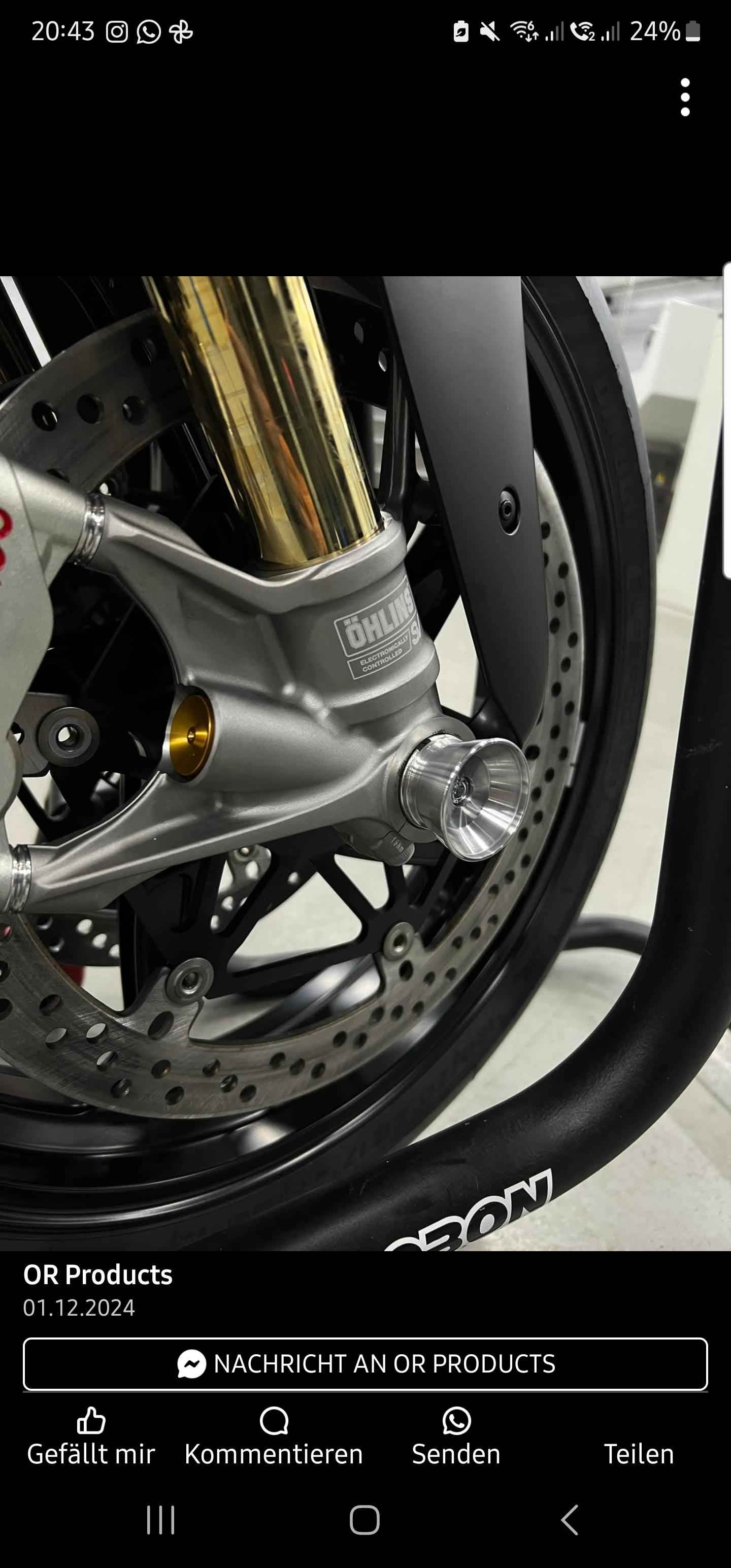

Felix87 Geschrieben 18. Dezember 2024 Autor Geschrieben 18. Dezember 2024 (bearbeitet) Ein Kiesbettausflug in Rijeka durch den Vorbesitzer hatte der Schwinge diverse dauerhafte Schönheitsflecken hinzugefügt. Da die Optik ja bekanntermaßen mitfährt, gab es eine Quick&Dirty Aktion unter Einbeziehung von Schleifpapier, einer Sprühdose (mattschwarz) und Abklebeband - reicht für's erste: Zufällig habe ich noch eine original Schwinge im Ersatzteileregal - deshalb gibt es für 2025 noch eine Option, die ich in ähnlicher Weise am Straßenmopped durchgeführt habe. Als Beschäftigungstherapie zu Corona-Lockdown-Zeiten wurde mit stunden- und tagelangem Handeinsatz eine originale Schwinge blank geschliffen und anschließend aufpoliert: Die zweite Schwinge lasse ich diesmal von @SWOOP vorbehandeln, um sie dann nur noch grob per Hand aufzubereiten. Sicherlich nicht mehr auf dem Niveau und in den kleinsten Winkel wie beim Straßenmopped. Ein unbehandelter "Raw"-Look wie es so schön heißt, wie hier am Beispiel einer V4, würde mir auch taugen: Bearbeitet 18. Dezember 2024 von Felix87 ++
SWOOP Geschrieben 18. Dezember 2024 Geschrieben 18. Dezember 2024 Meinst du so oder ? sorry für die Unordnung. 2 ++
Felix87 Geschrieben 18. Dezember 2024 Autor Geschrieben 18. Dezember 2024 vor 1 Minute schrieb SWOOP: Meinst du so oder ? sorry für die Unordnung. Wäre absolut perfekt 😎 ++
SWOOP Geschrieben 18. Dezember 2024 Geschrieben 18. Dezember 2024 ich gebe mein bestes, oder du kannst auch die Schwinge eventuell haben ++

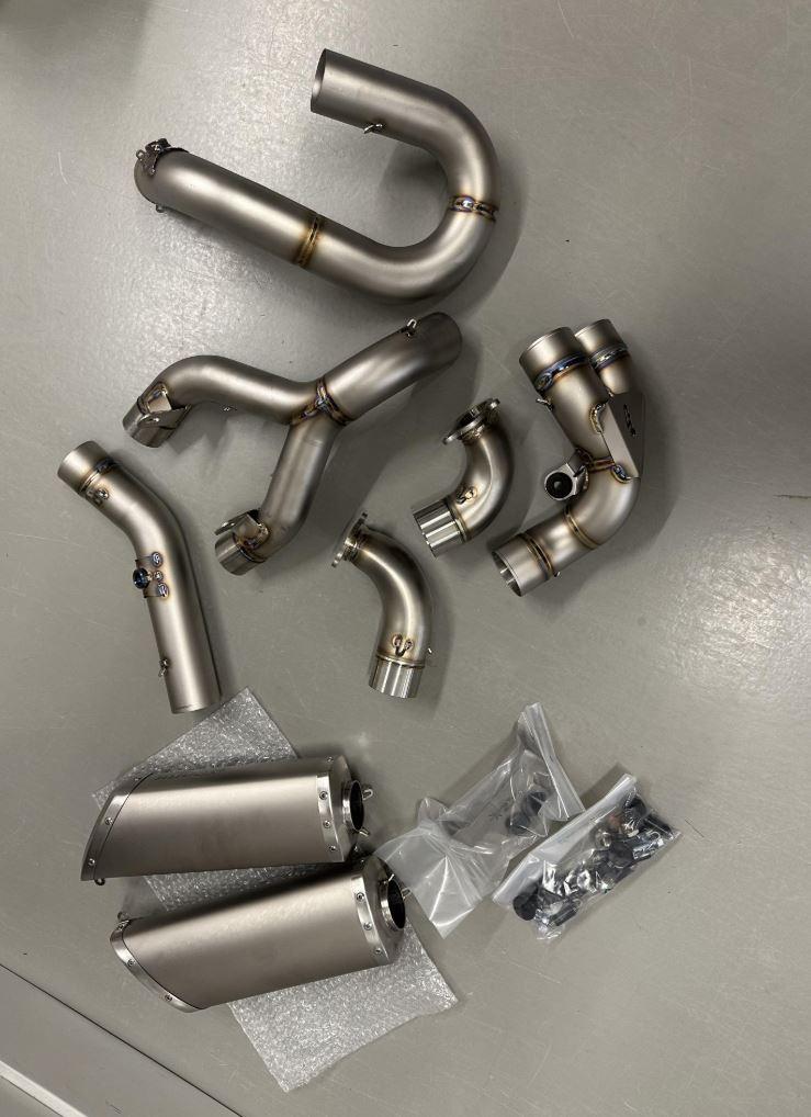

Felix87 Geschrieben 23. Dezember 2024 Autor Geschrieben 23. Dezember 2024 Mittlerweile läuft ja gefühlt 95% der Anzeigen über "Kleinanzeigen" - aber auch über die ursprüngliche Plattform "Ebay" kann man hin und wieder noch etwas interessantes finden. So fand sich eine Anzeige aus Italien, in der diverse Teile einer ehemaligen Barni Rennmaschine angeboten wurden. Ich hab beim Race Seat und dem Carbon Kotflügel zugeschlagen: ++

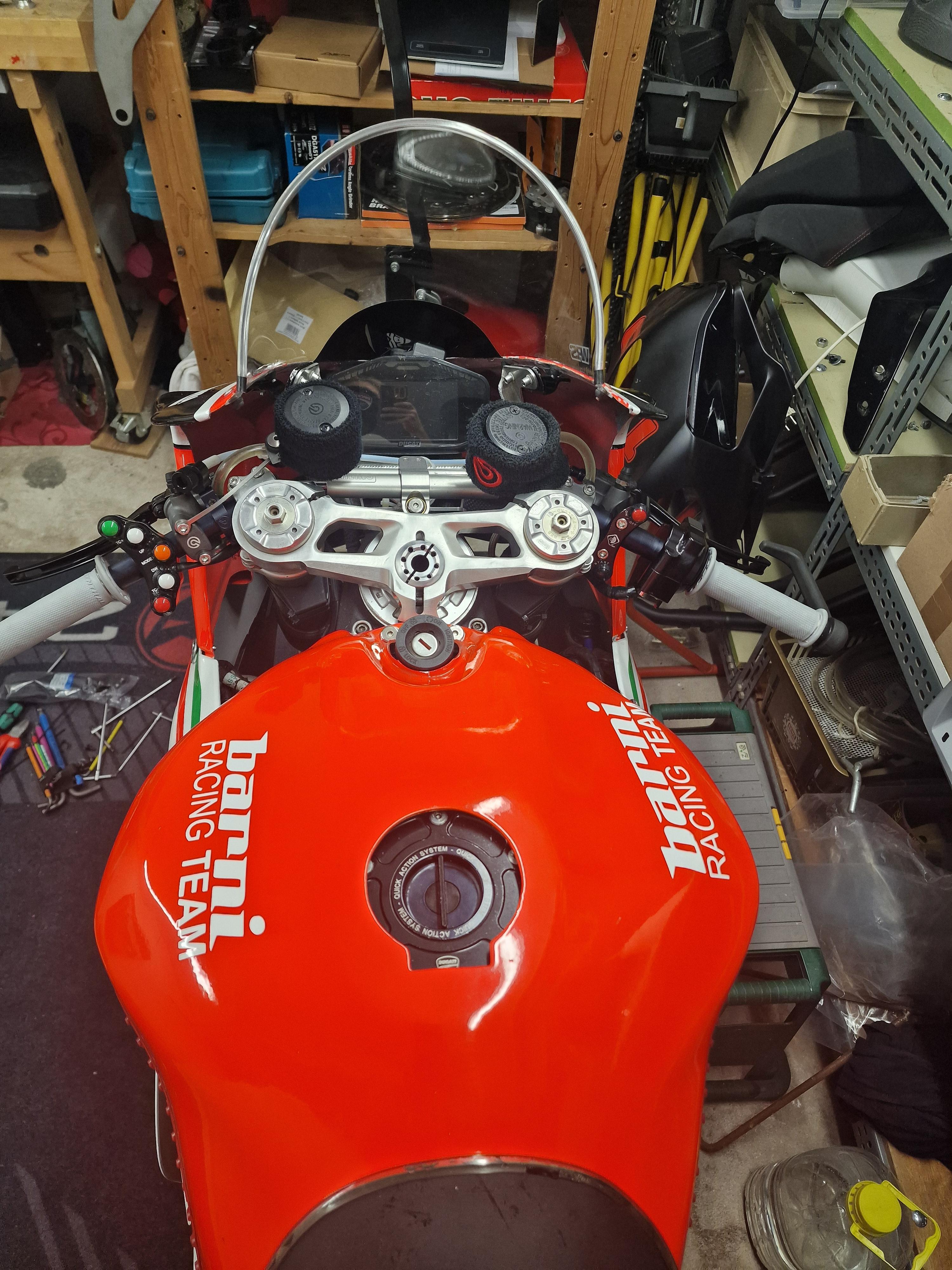

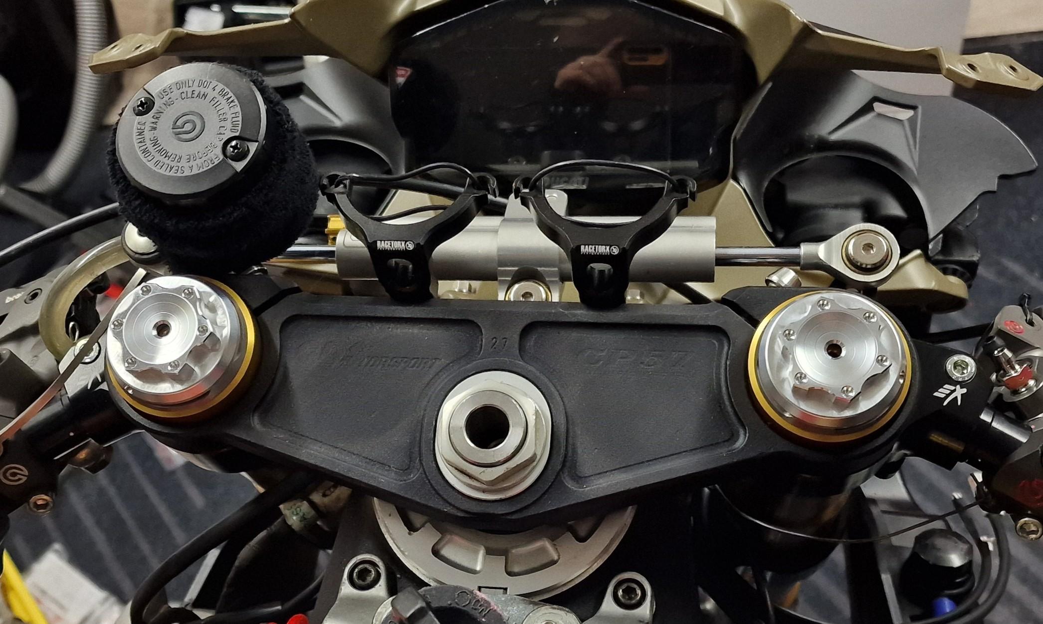

Felix87 Geschrieben 21. Januar 2025 Autor Geschrieben 21. Januar 2025 Kommen wir zum Cockpit der Spaßmobils: Bei der Verkleidungsscheibe fiel die Wahl auf WRS, diese ist mit +5cm deutlich höher als die mir bekannten Alternativen und bietet damit genug Schutz Die originalen Lenkrohre wurden gegen längere getauscht Neuer (vorhandener) Öhlins Lenkungsdämpfer verbaut RCS Bremspumpe + Hebelverstellung links (vorhanden) + RCS Kupplungspumpe Für beide Pumpen die geschlitzten Brembo Hebel Start/Stop Schalter und CNC Gasgriffgehäuse (originales lies sich nicht mehr fest arretieren) Schaltereinheit links (originaler Wählhebel war abgebrochen) Neue Edelstahl/Titan Schrauben überall (tlw. verrostet und vergammelt) Renthal Griffe 3D gedruckter Bremshebelschutz ++

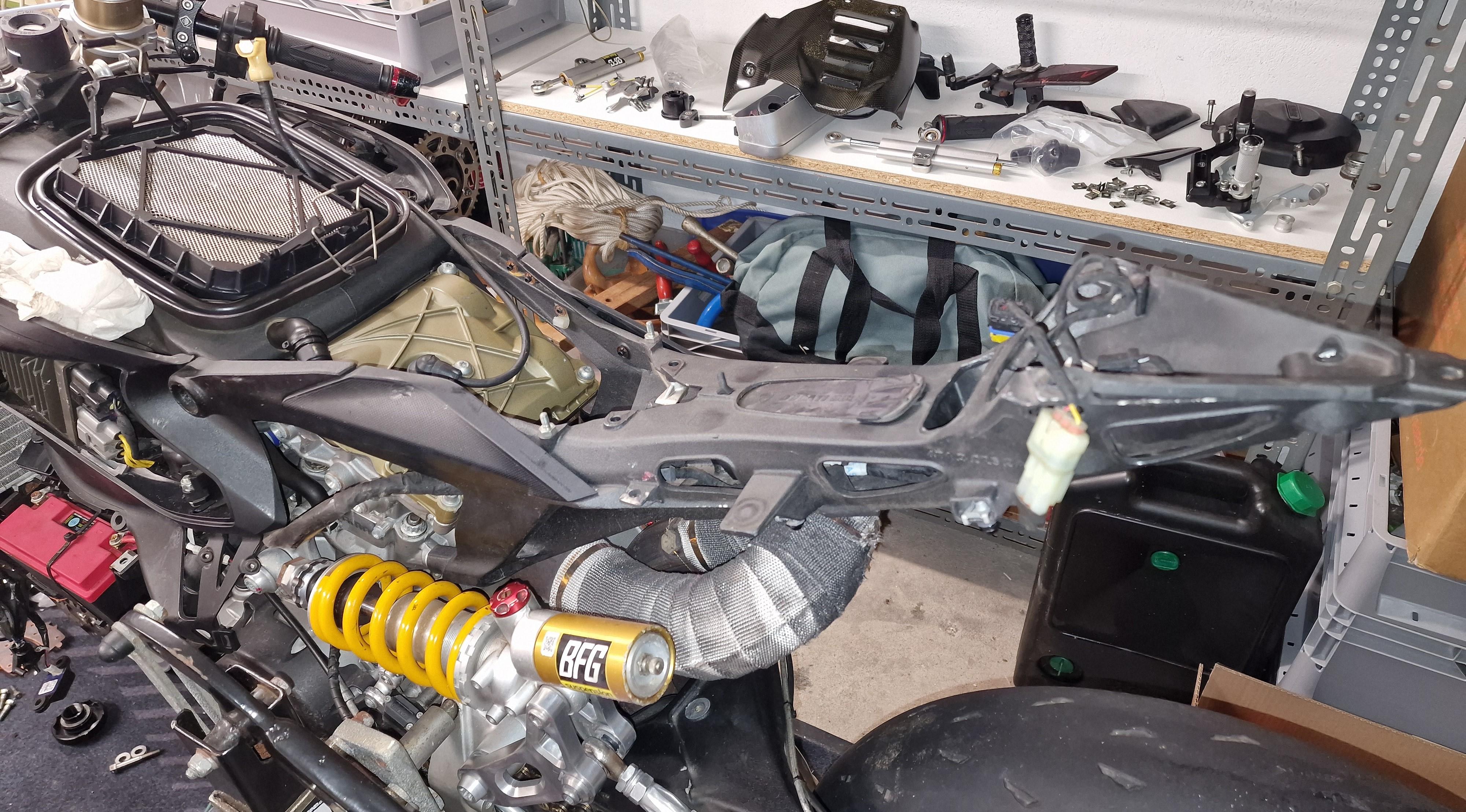

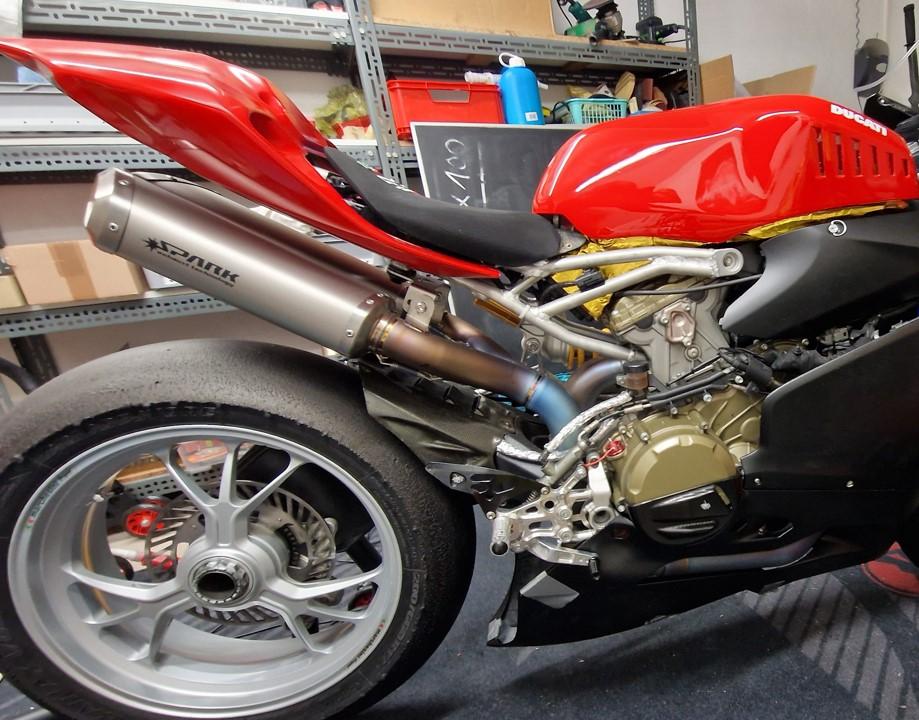

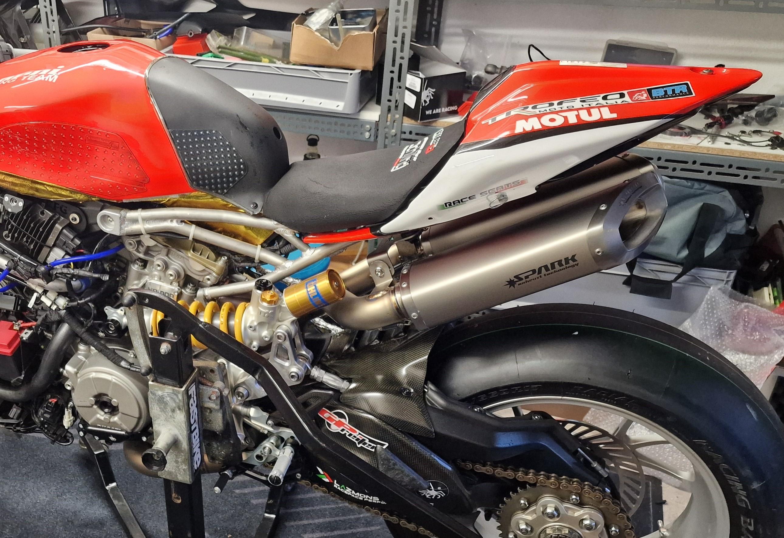

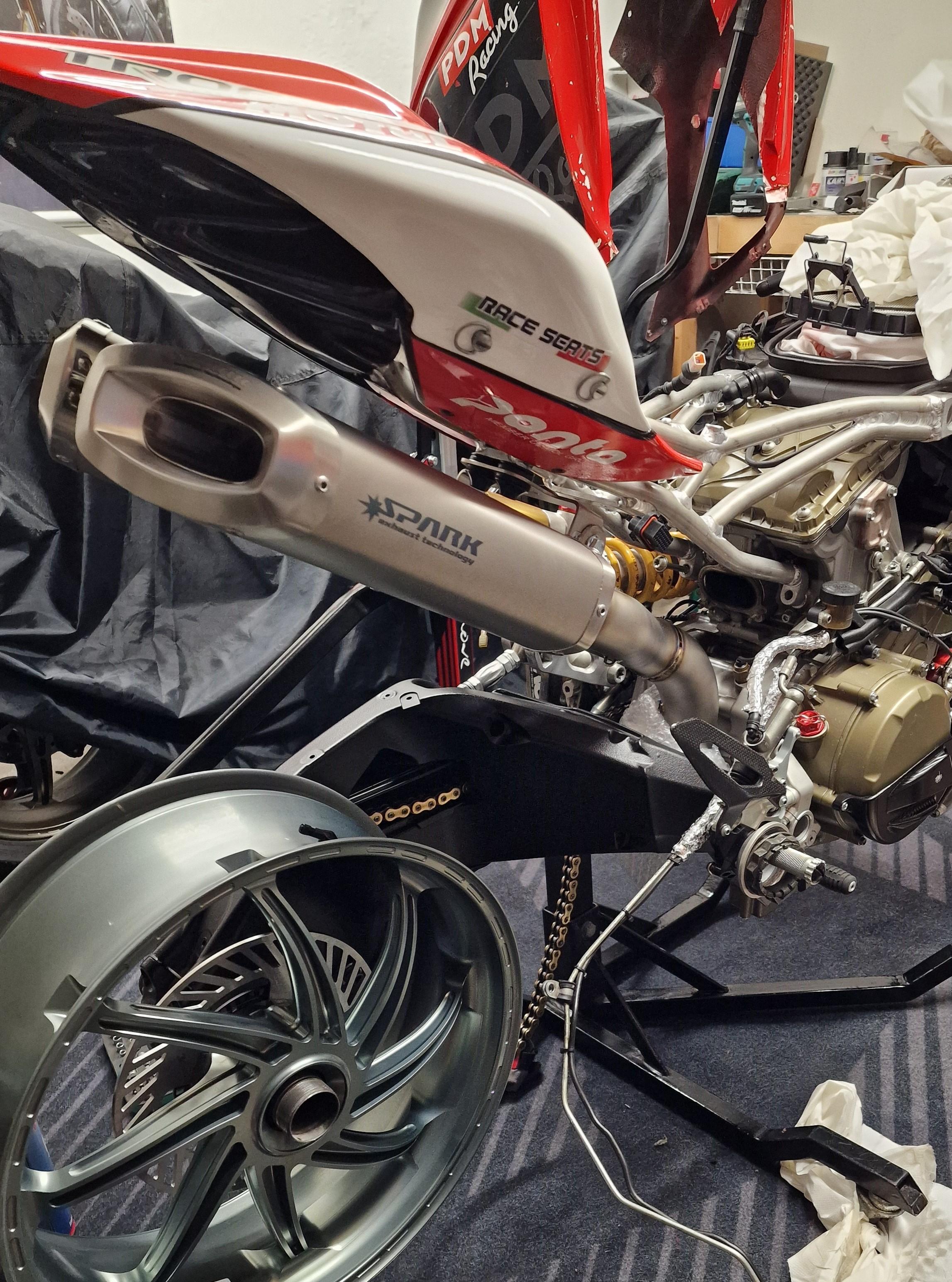

Felix87 Geschrieben 18. Februar 2025 Autor Geschrieben 18. Februar 2025 (bearbeitet) Für das Heck gab es zunächst folgende Änderungen: Der originaler Heckrahmen wird gegen einen aus zusammengeschweißten Aluminiumrohren getauscht. Über die Passgenauigkeit vom allseits bekannten DB Holders las ich eher negative Erfahrungsberichte und persönlich war mir der Pedant von Pieroborn zu kostspielig. Über WRS wurde ich auf eine kleine Schmiede aus Bologna - DM Telai - aufmerksam und bestelle für ca. 415€ den Heckrahmen in Alu natur: wunderschön gefertigt und absolut passgenau 👍 Bei der Auspuffanlage hielt ich aufgrund der Optik Ausschau nach einer gebrauchten Termignoni D170 - dann kam hier über das Forum ein unschlagbares Angebot für eine neue Spark Volltitan-Anlage bei dem ich nicht nein sagen konnte. Ursprünglich für die V2 Modelle (2020-24) und WSSP entwickelt, aber absolut identisch von der Pass- und Einbauform. Die Anlage ist sehr gut verarbeitet und eine Freude anzusehen - das Ganze bei einem Preis deutlich unterhalb der Termignoni oder vergleichbaren Akrapovic-Anlagen. Es gibt 3 verschiedene Endtöpfe zur Auswahl, die Wahl fiel auf die größte Variante, auch weil sie - bei leider immer strengeren Beschränkungen der Strecken - von den drei die leiseste Variante ist und die Möglichkeit besteht, DB-Eater zu verbauen. Persönlich glaube ich, dass sich die Underseat-Anlagen aufgrund der längeren Krümmer positiv auf die Leistung(sentfaltung) auswirken und man doch etwas Hitze von der Ölwanne weg Richtung Heck bekommt. In den letzten Jahren des V2 Motors in der WSBK ist man ja auch den Weg von under-engine zu under-seat gegangen. Das originale (Sachs?) Federbein hatte zwar eine Öhlins Feder verbaut, aber musste ebenfalls weichen. Ein gebraucht erworbenes elektronisches Öhlins Federbein wurde auf mechanische Versteller umgebaut und bekam in diesem Zuge gleich einen Service - Danke an @Andy.S 🔧 Weil der Tank gerade ab war wurde der verbaute K&N Luftfilter überprüft. In dem fanden sich erstaunlich viele Erinnerungen und Rückstände aus diversen vergangenen Einsätzen. Er wurde einmal gereinigt und geölt, letztendlich habe ich dann aber doch einen neuen Sprint P08 verbaut. Bearbeitet 18. Februar 2025 von Felix87 9 ++
Leitwolf Geschrieben 18. Februar 2025 Geschrieben 18. Februar 2025 Das wird ja mal ein Schmaus! Die Spark sieht top aus. Der Rahmen, wenn die Passung gut ist, alles richtig gemacht. Die PVM Felgen sind auch Porno! Gefällt alles sehr gut! 1 ++
Basstler Geschrieben 18. Februar 2025 Geschrieben 18. Februar 2025 (bearbeitet) Die Spark klingt auch geil. Hab gestern meine kleine Pani abgeholt. Wirklich super Klang! Bearbeitet 18. Februar 2025 von Basstler 1 ++

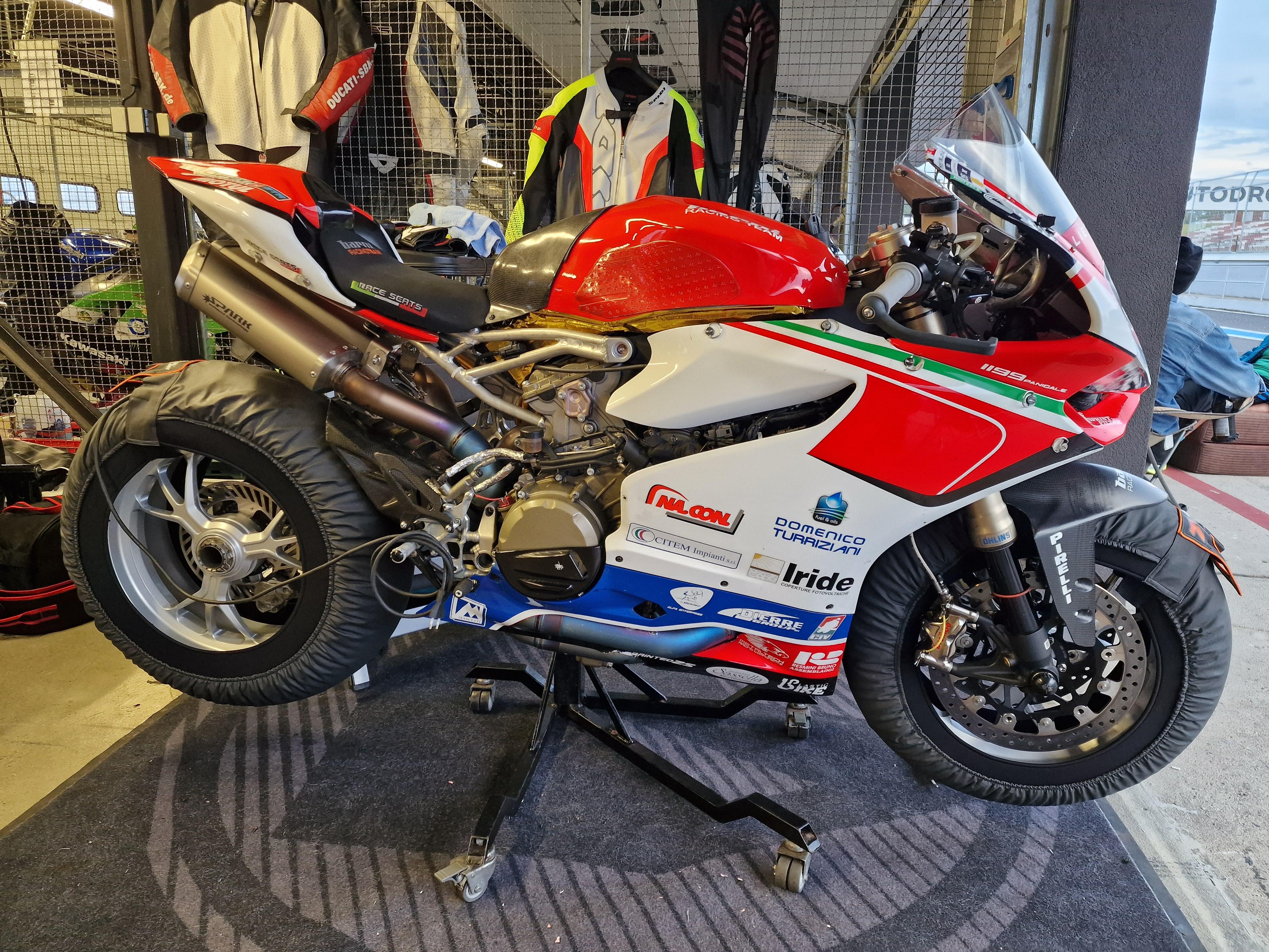

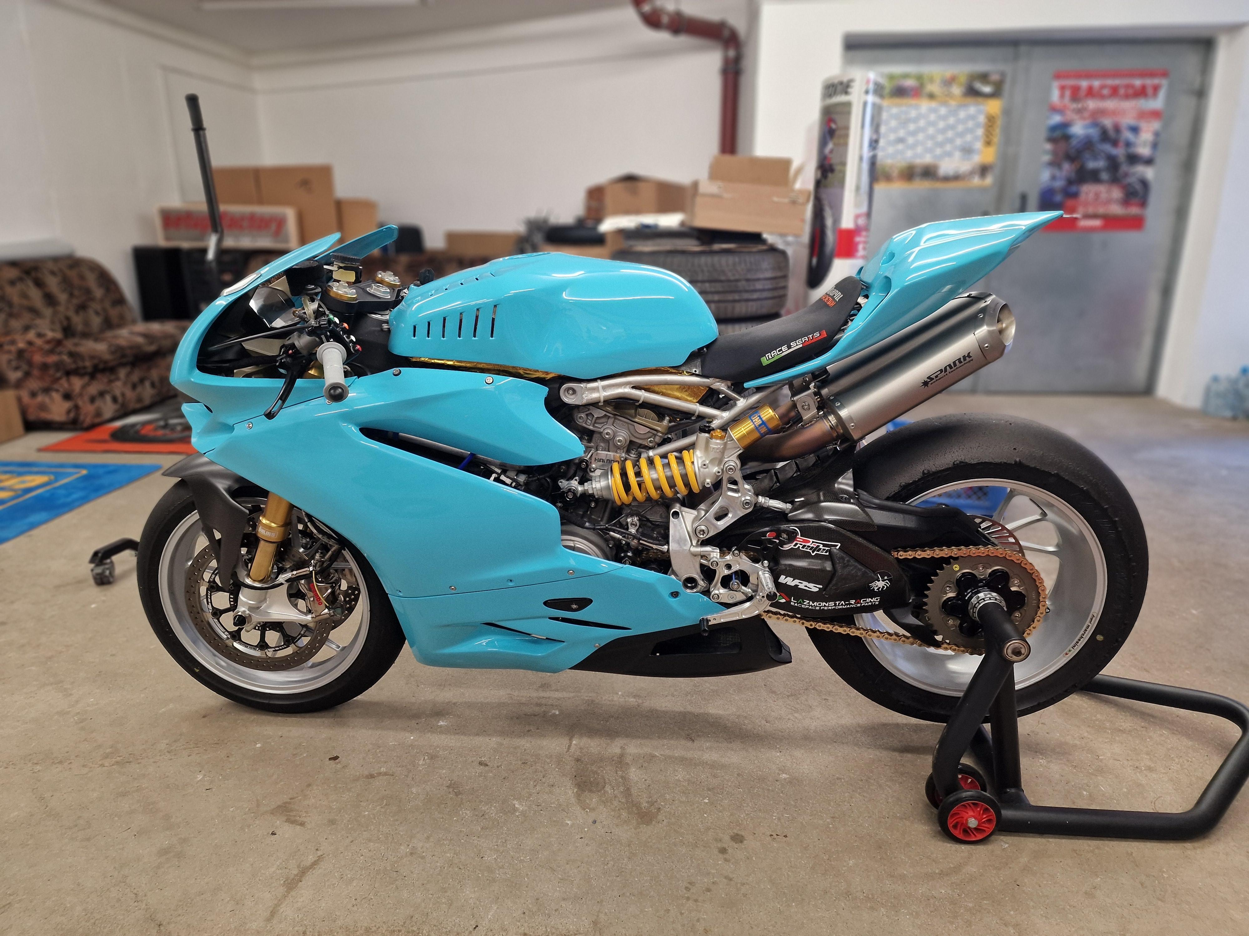

Felix87 Geschrieben 24. April 2025 Autor Geschrieben 24. April 2025 (bearbeitet) Im September 24' war es dann soweit - die 1299 war das erste Mal wieder komplett zusammengebaut, hatte frische Flüssigkeiten und ein erstes Basis-Setup von Andy bekommen. Nach vielen Jahren Rennstreckenabstinenz (bis auf ein Forumstreffen mit Straßenmopped zu Corona Zeiten) ging es das erste Mal wieder mit einem richtigen Rennstreckenmopped nach Most zum letztjährigen Forumstreffen. Fazit: Wie immer eine tolle Veranstaltung mit anderen Gestörten. Leider fiel der 2. Tag wettertechnisch für mich ins Wasser, aber das ist eben manchmal so. Die 1299 hatte soweit gut funktioniert, Leistung ohne Ende, Fahrer am Limit -alles gut 🙂 In der schnellen Links hinter dem Fahrerlager hat das Heck beim Beschleunigen extrem gepumpt, da musste ich von den 3. direkt in den 5. schalten um sauber durchzukommen. Wie schon mit Andy vermutet, war die originale 90er Feder am Heck deutlich zu weich - hier gab es Änderungsbedarf. Mit der Ducati Corse Fußrastenanlage hatte ich auch so meine Schwierigkeiten, die Rasten bzw. den Schalthebel auf die richtige Höhe einzustellen und gefühlt hatte die ganze Umlenkung der Schaltanlenkung relativ viel Spiel - auch hier Handlungsbedarf. Am Nachmittag des ersten Tages gab es eine brenzlige Situation, letzte Kurve Richtung Start Ziel hatte ich zum Überholen angesetzt, der Kollege vor mir sich aber verschalten und gefühlt stehen geblieben. In der Sekunde gab es nur die Entscheidung Ihm aufs Hinterrad zu fahren oder aufzumachen und weit zu gehen. Zum Glück habe ich mich für zweiteres entschieden und bin dafür leider links neben Start/Ziel am Kurvenausgang in den Kies. Konnte noch gut abbremsen, aber dann bei Schrittgeschwindigkeit im Kies umgekippt. Bis auf eine gebrochene Scheibe und paar Kratzer zum Glück nichts passiert. Einen Turn später ging es wieder raus. Bearbeitet 24. April 2025 von Felix87 4 ++

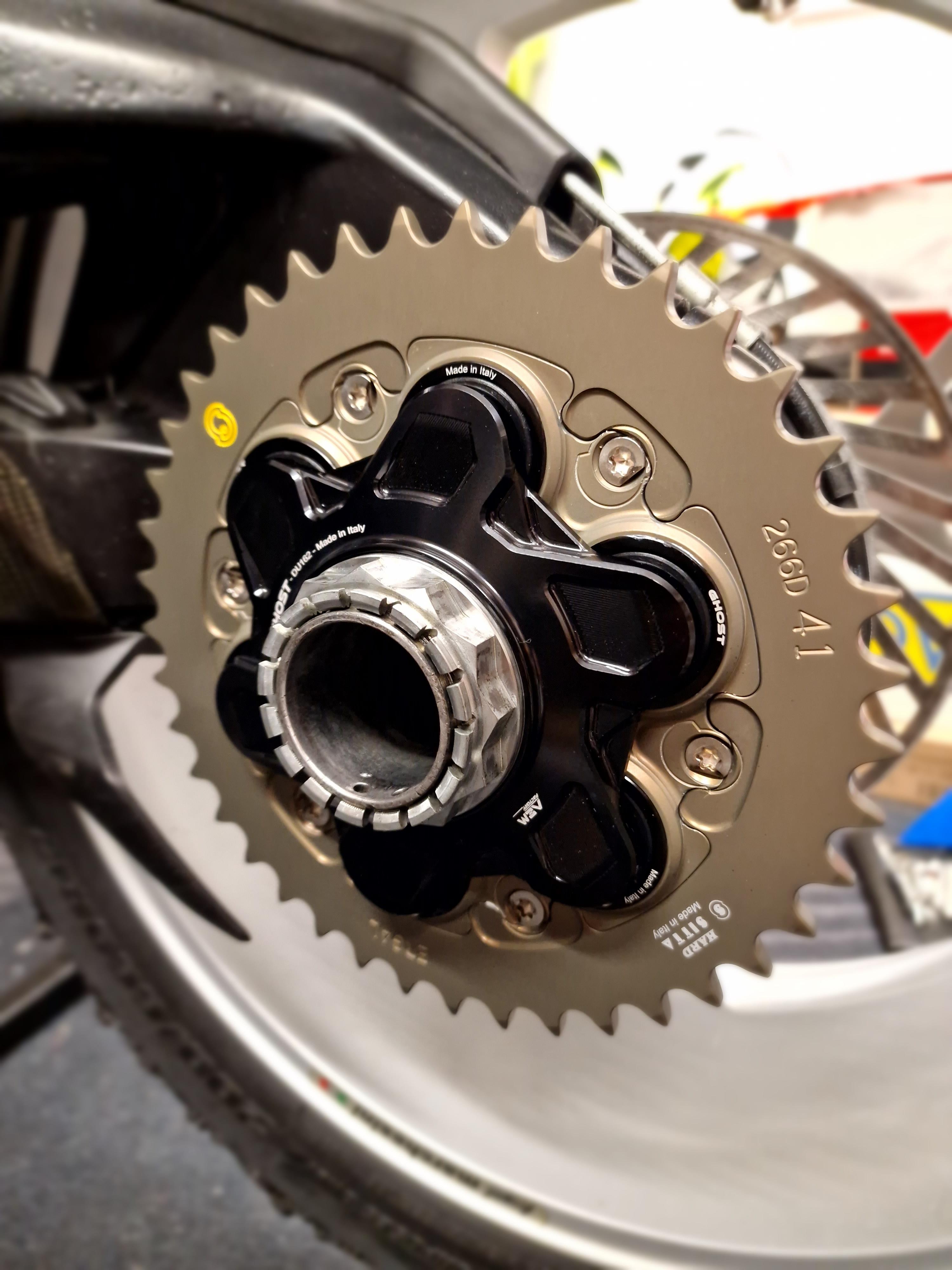

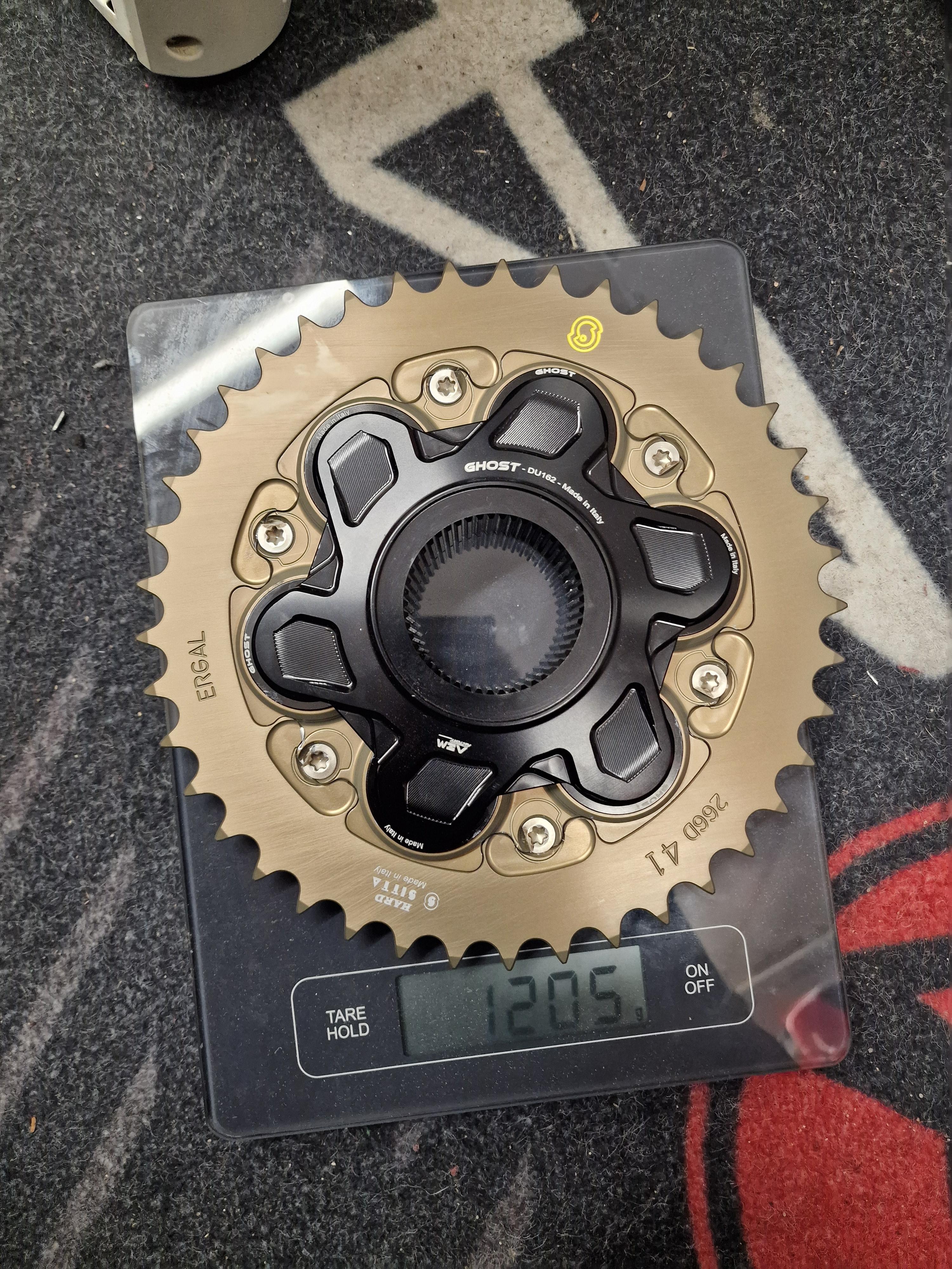

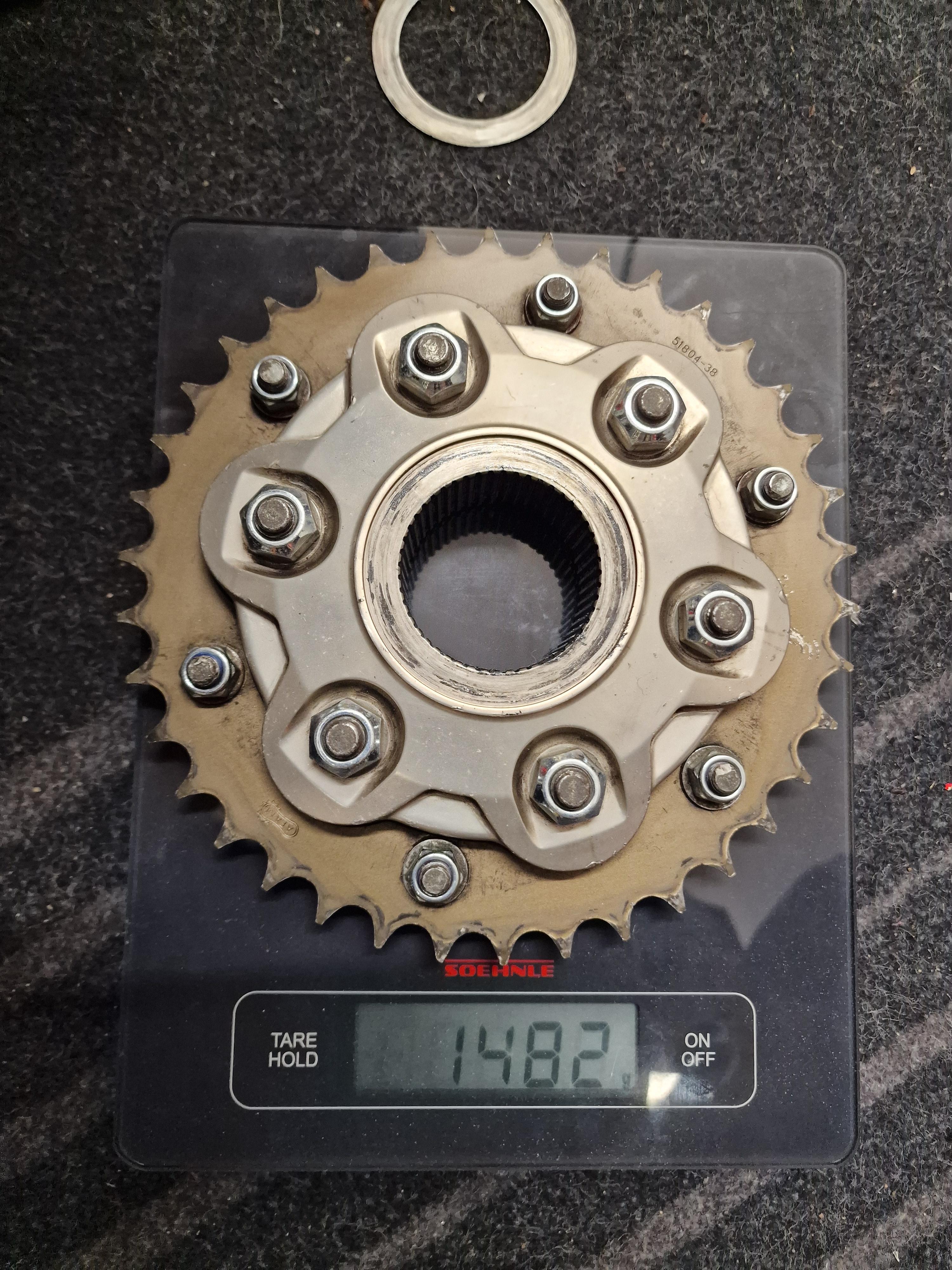

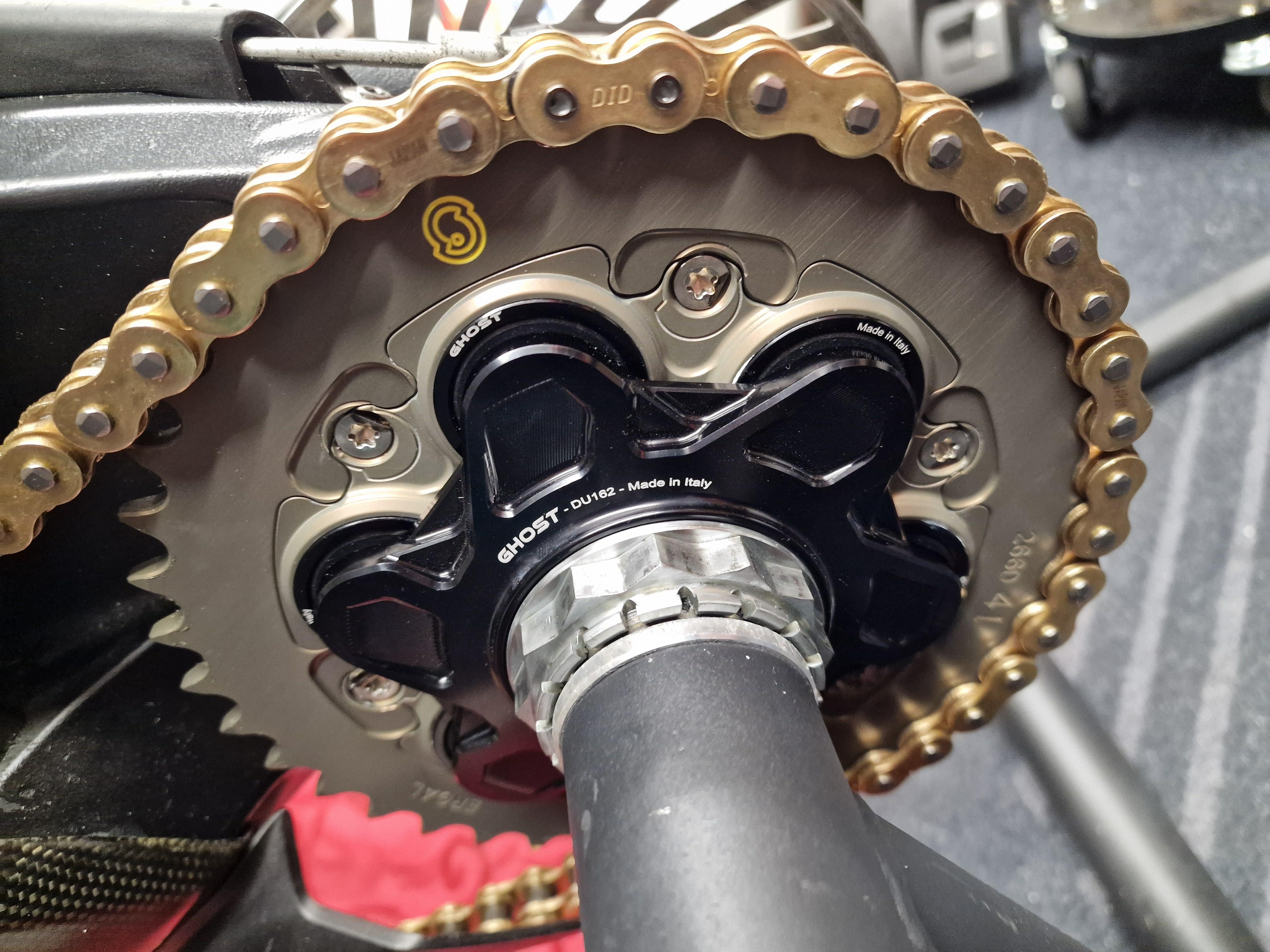

Felix87 Geschrieben 12. Mai 2025 Autor Geschrieben 12. Mai 2025 Nach dem Event ist vor dem Event - beim Reinigen der Kette ist mir aufgefallen, dass sich die Glieder ungleichmäßig bewegen ließen. Einige waren regelrecht fest und mit der Hand kaum zu bewegen. Da ich nichts über die Laufleistung der Ketten wusste, war ein weiterfahren damit ausgeschlossen. Über das Forum bin ich praktischerweise zu einem sehr guten Kurs an ein komplettes Sitta Kit + weitere Ritzel/Kettenräder gekommen - passend dazu ist der AEM Ghost Kettenradträger ohne extra Verschraubung der Ruckdämpfer in den Online-Warenkorb gewandert. Eine freundliche Mail an AEM und es gab ein paar % Rabatt. Die Kombination Sitta + AEM Flansch war dann auch fast 300g leichter als das vorher verbaute Schnellwechselkit von AFAM + original Kettenradträger - das freut doch das Schrauberherz🥳 Die vergammelte Ritzelschraube wurde in dem Zuge gleich gegen eine gebohrte zum Sichern getauscht. Die Kette lässt sich mit einem einfach Kettenwerkzeug, in dem Fall von Kellermann, leicht selbst trennen und die neue Verpressen. Für das Schmieren der Kette nehme ich seit 20 Jahren ausschließlich Profi Dry Lube - fahre bisher nicht (gewollt) im Nassen - Laufleistung und Sauberkeit waren an diversen Motorrädern damit immer top. 3 ++

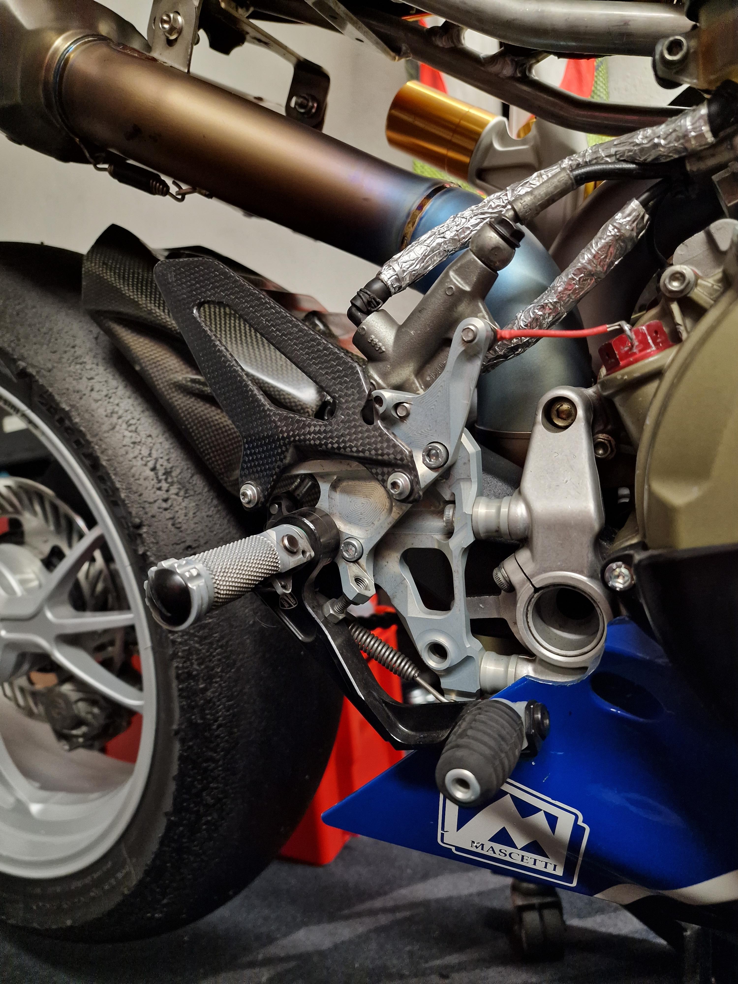

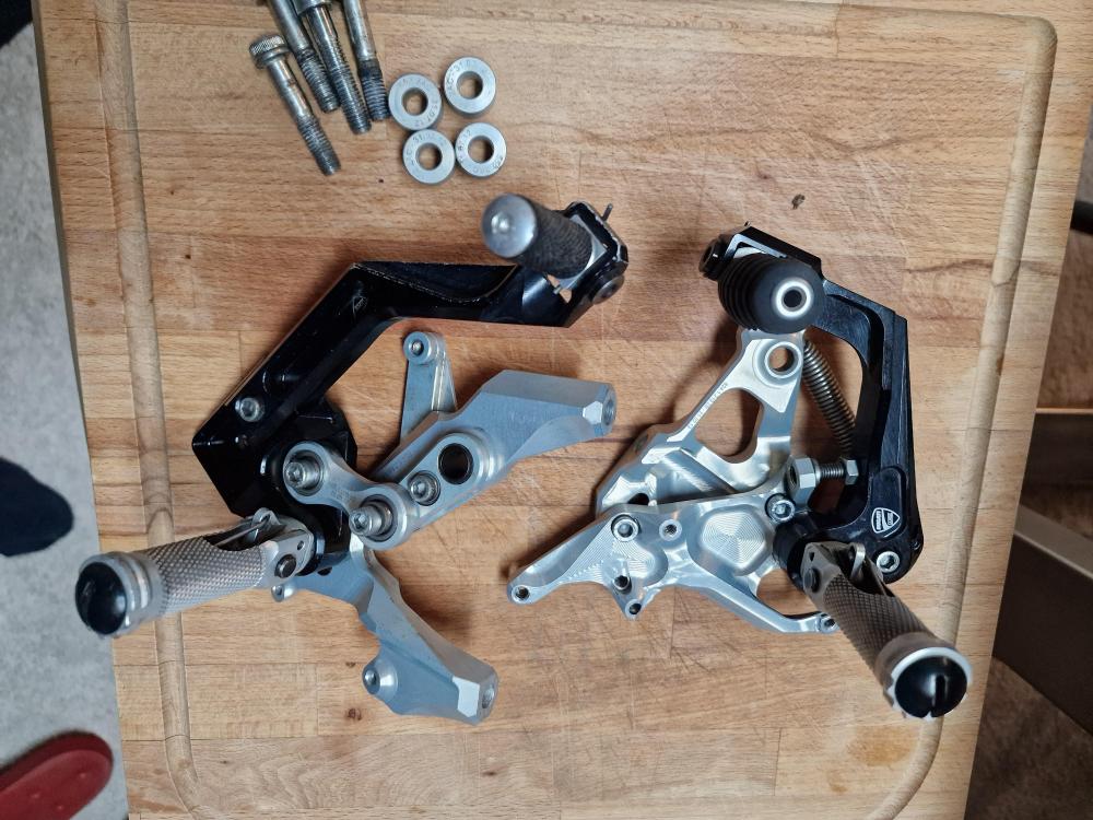

Felix87 Geschrieben 26. August 2025 Autor Geschrieben 26. August 2025 Die originale Ducati Performance Fußrasten schaut zwar schick aus, aber in Puncto Stabilität und Einstellbarkeit war ich nicht überzeugt: Ich habe einen guten Deal für eine schicke Spider Anlage bekommen und direkt zugeschlagen. Ergänzt durch Motorschützer links und rechts, ebenfalls von Spider. Um den IMU-Sensor optimal zu befestigen wollte ich von der 1199 Verkleidung + Geweih auf die 1299 Version wechseln - zum Glück hatte ich noch eine original Ducati Performance Rennverkleidung im Regal, die nichts anderes ist als eine unlackierte Originalverkleidung. Passendes Heck und Tankhaube kamen beim Moppedkauf mit, original 1299 Geweih hatte ich noch von meiner Straßen Maschine. Den Tank habe ich auf der Unterseite mit Hitze-reflektierender Folie beklebt, die hinteren Bremsleitungen am Krümmer ebenfalls isoliert. Die durch die underseat Auspuffanlage entstandenen Löcher an der unteren Verkleidung habe ich in dem Zuge gleich einer zusätzlichen Bugverkleidung verschlossen - finde das gibt eine cleanere Optik. ++

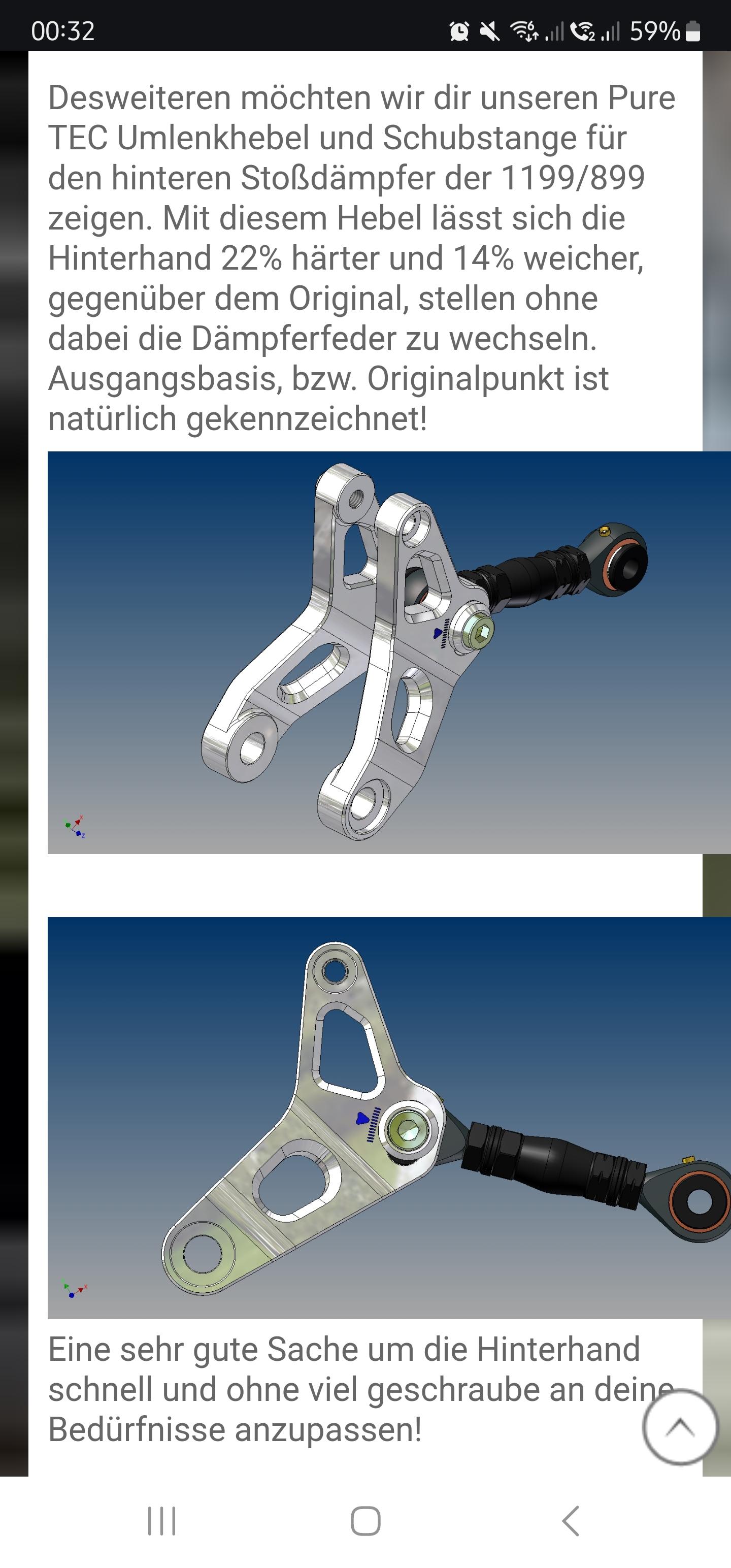

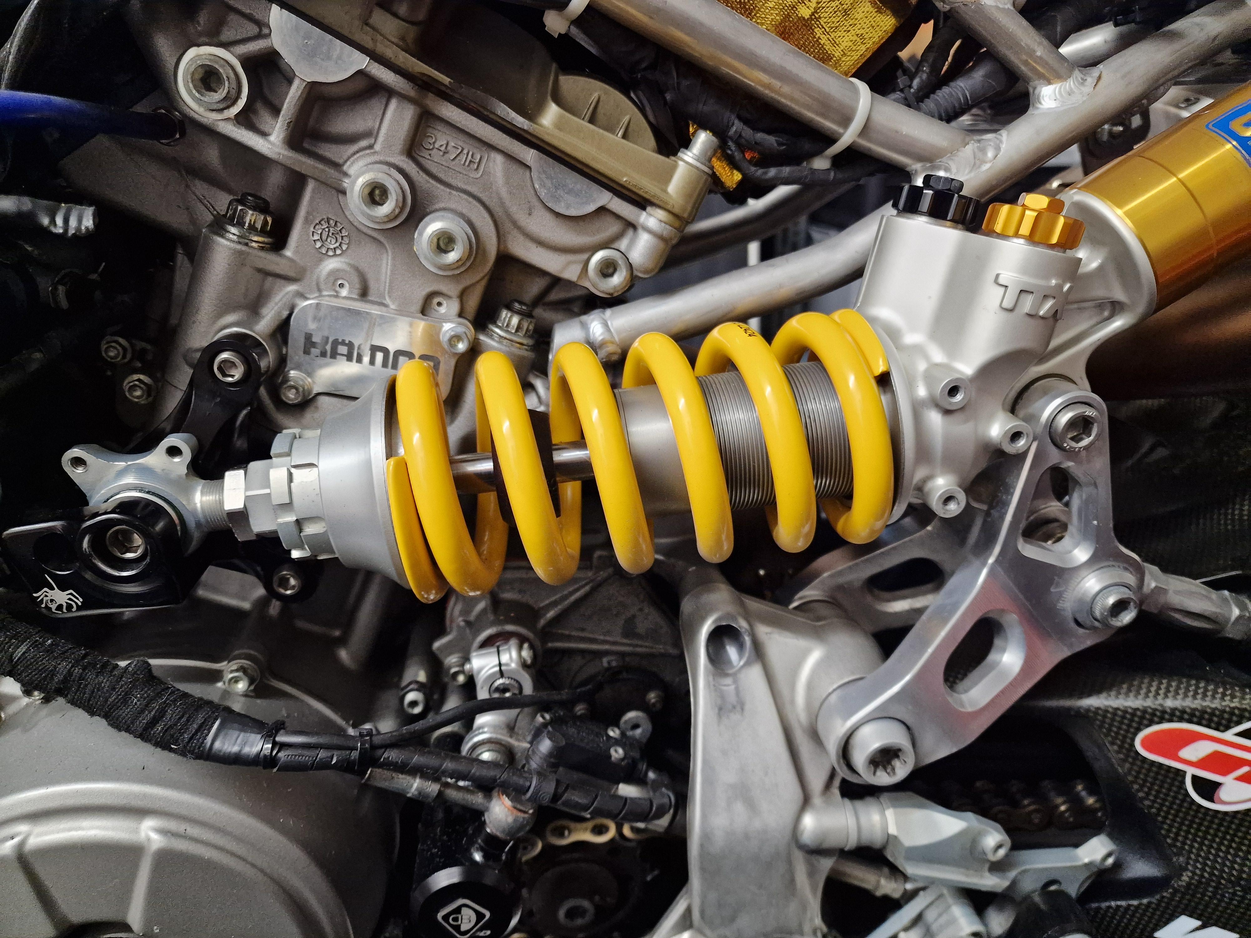

Felix87 Geschrieben 26. August 2025 Autor Geschrieben 26. August 2025 Am Fahrwerk, speziell dem Federbein hat @Andy.S nochmal Hand angelegt, das Setting überarbeitet und eine deutlich härtere Feder verbaut. 🔧 Die sollte das Pumpen beim Beschleunigen deutlich reduzieren. Das Federbein wird links von einer Spider Federbeinaufnahme gehalten und rechts von eine Kämna/PureTec Umlenkung und Schubstange, die beide stufenlos verstellbar sind. 1 ++

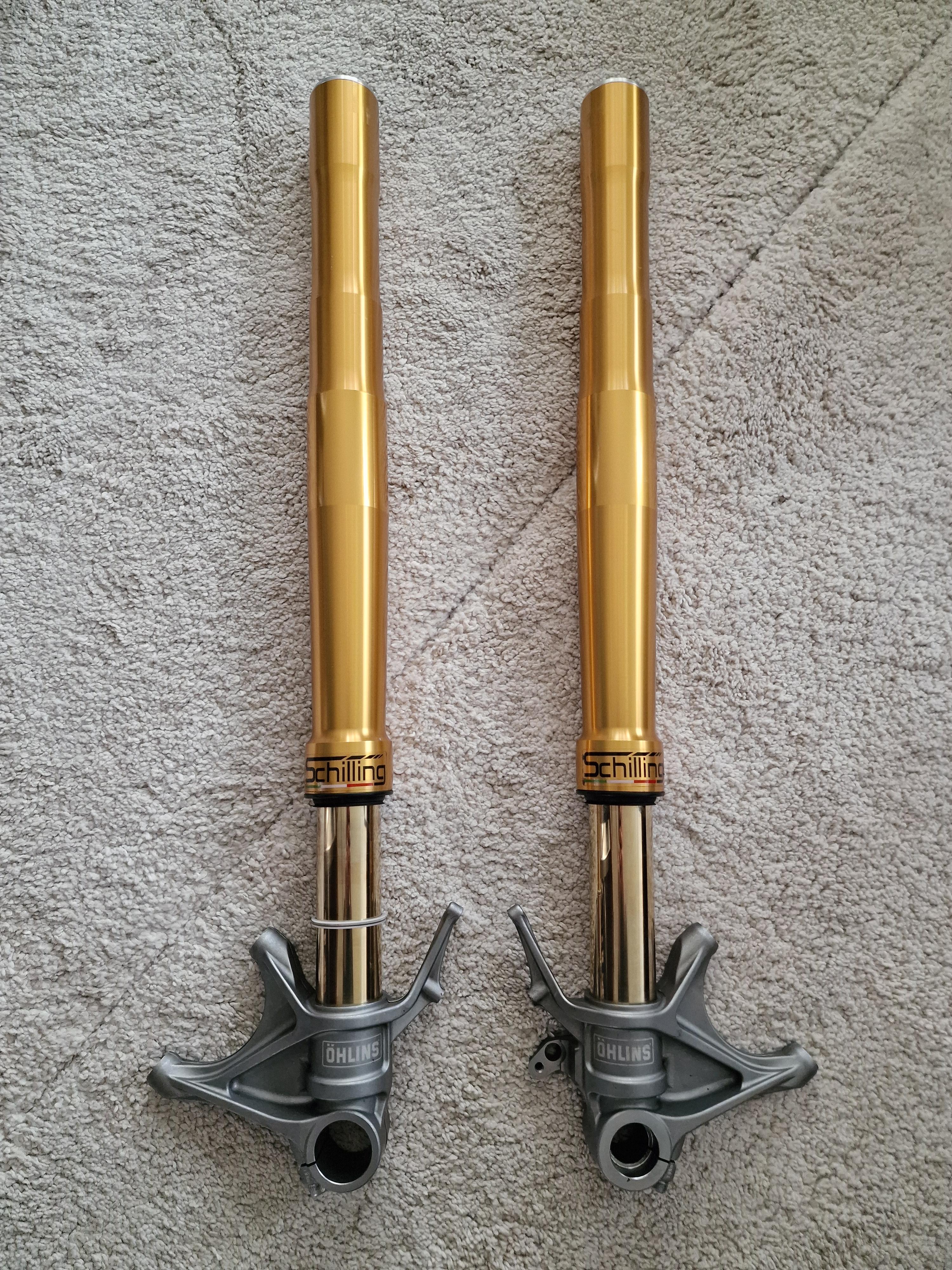

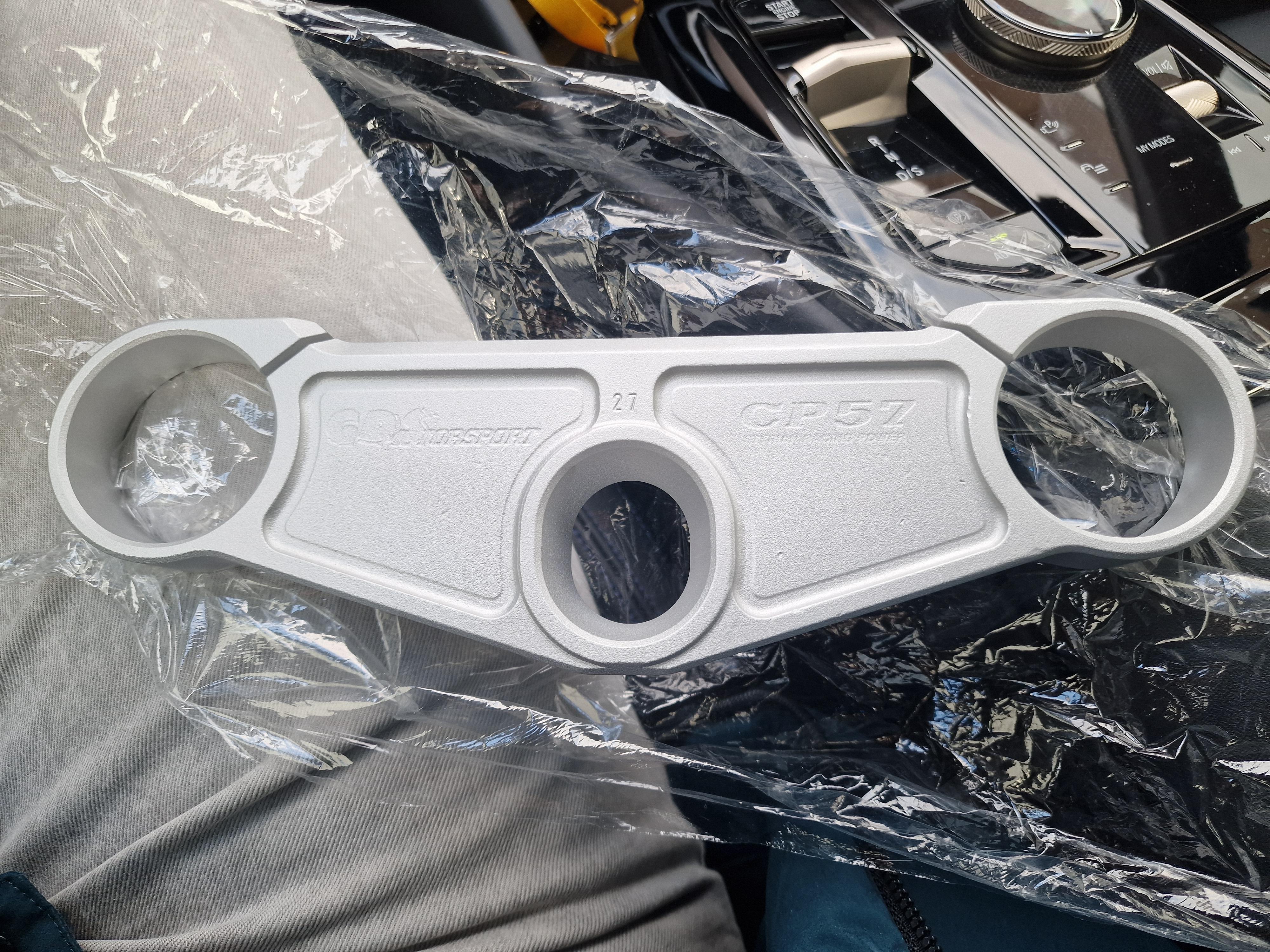

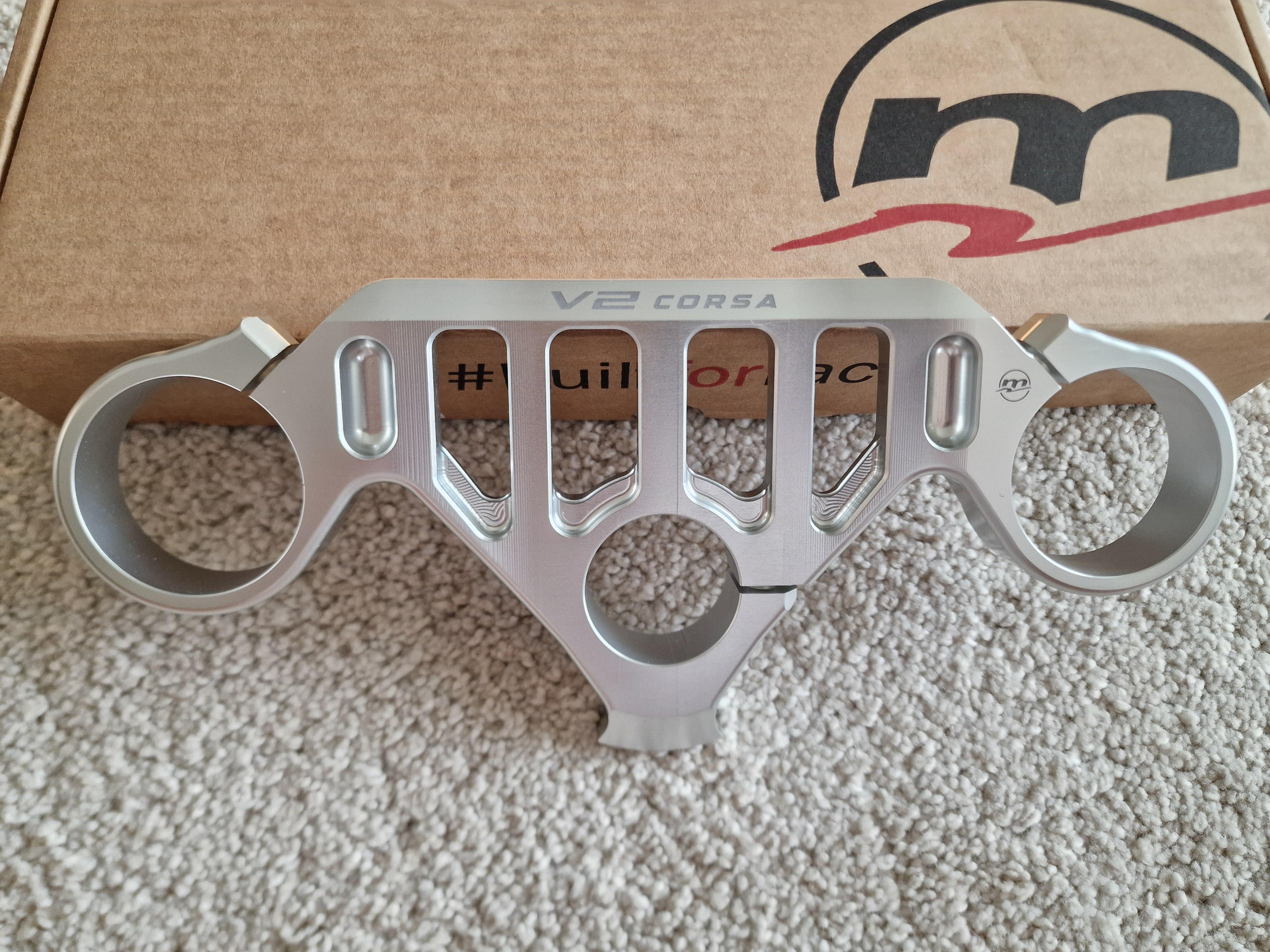

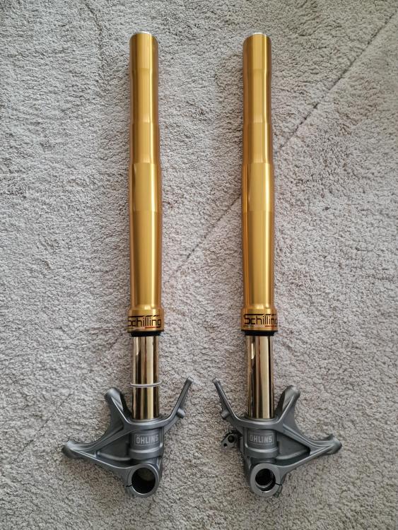

Felix87 Geschrieben 10. September 2025 Autor Geschrieben 10. September 2025 Als nächstes zur Front: Die verbaute original Marzocchi Gabel mit eingebauten Öhlins Cartridge hat m.E. unauffällig gut funktioniert. Aber das Besseres ist ja bekanntlich des Guten Feind. 🫠 Mehr aus optischen Gründen sollte deshalb Schwedengold ans Bike, zunächst habe ich mir eine "Bayliss" Gabel und Gabelbrücke von Melotti aus Italien besorgt - wunderschön gefrästes Teil: Als ich die Teile daheim hatte kam natürlich ein unschlagbares Angebot für eine Öhlins FG Road&Track Gabel rein 🫣 Also zugeschlagen und die Gabel oben wieder verkauft. Dabei blieb es aber nicht, Schilling hatte zum Zeitpunkt gerade ein Racebike zerlegt und ein CP57 Gabelbrückenset mit anpassbarem Offset hat einen neuen Besitzer gesucht. Da der Lack nicht mehr optimal war, hab ich die obere Brücke entlacken und neu pulvern lassen. Für das obere Ende hab es von Racetorx aus England Halterungen für Ausgleichsbehälter mit praktischem Schnellverschluss und gefräste Gabelendstopfen zum Fixieren und ggf. auch Sturzschutz. Für das untere Ende eine Titan-Achse, sehr günstig im Sale in den USA geschossen und aus Holland einen gefrästen PullCup um die Achse leichter rauszuziehen - der wurde gleich mit schwarz beschichtet. Ist also total eskaliert - aber dafür ist ein Hobby ja auch da 😆 5 ++

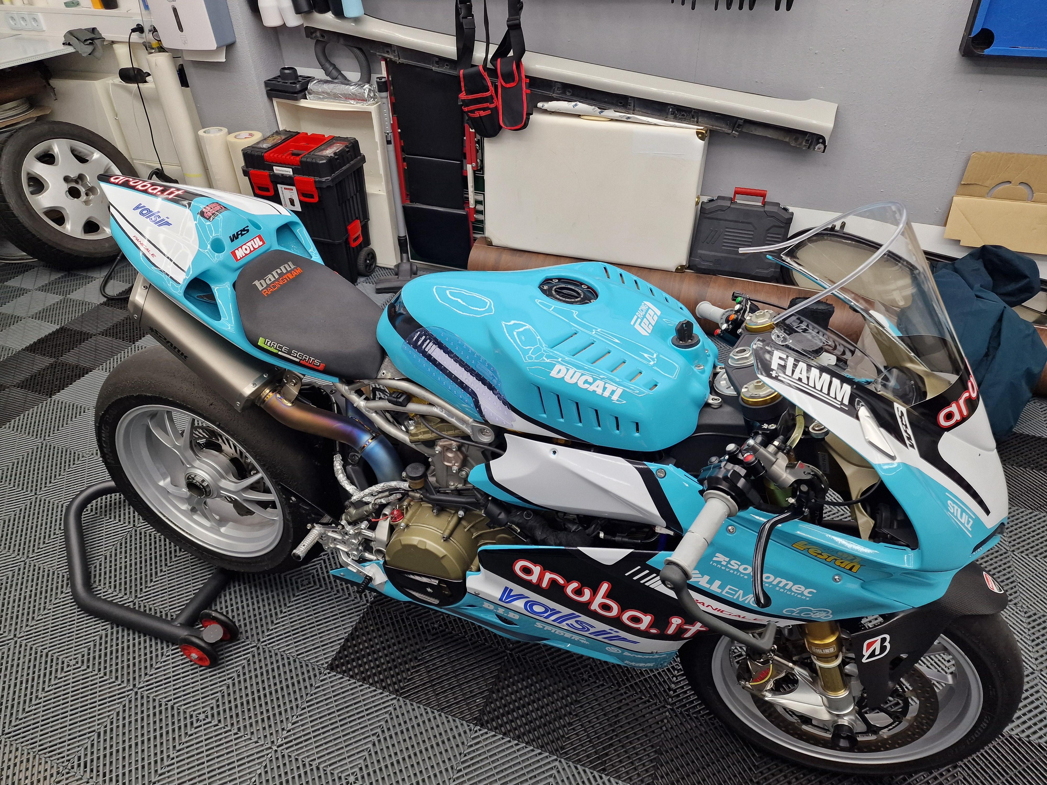

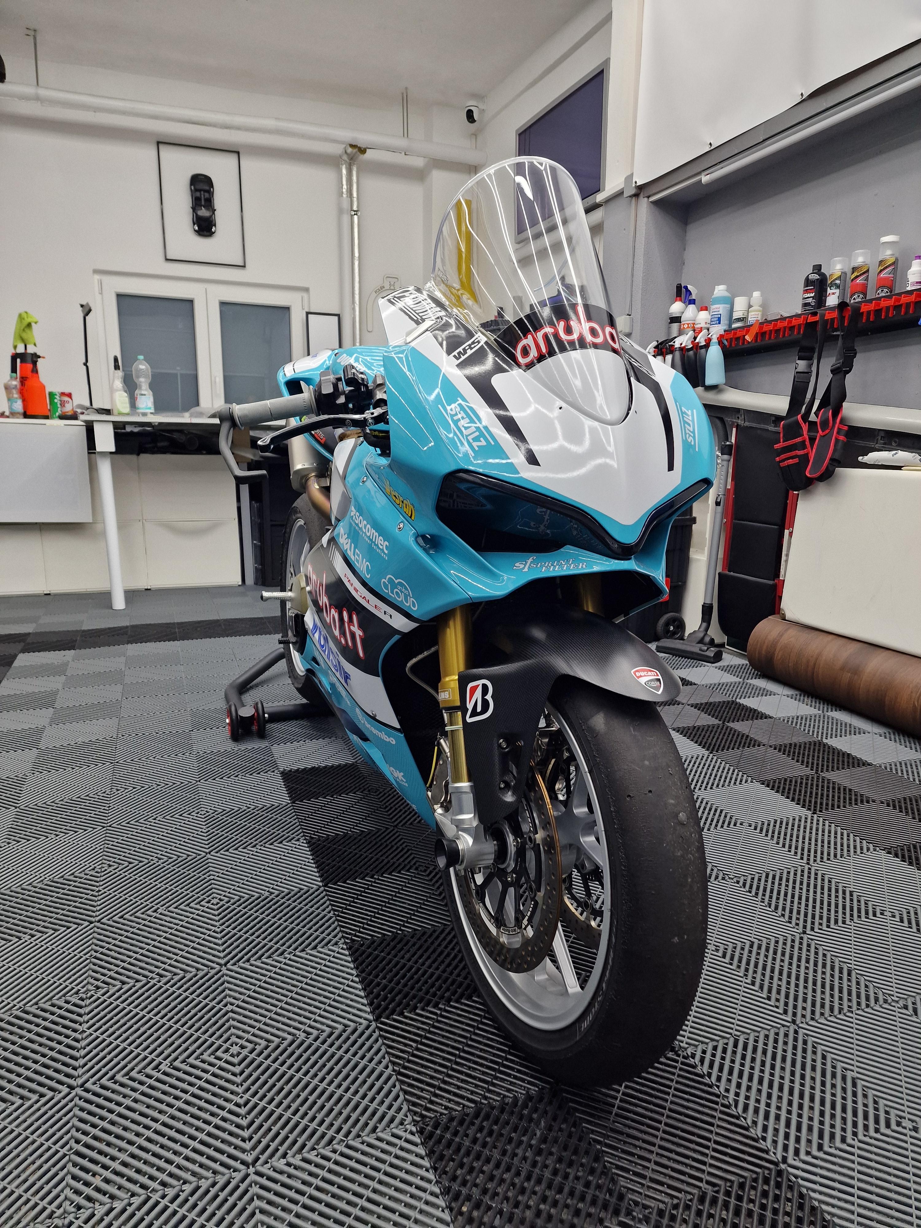

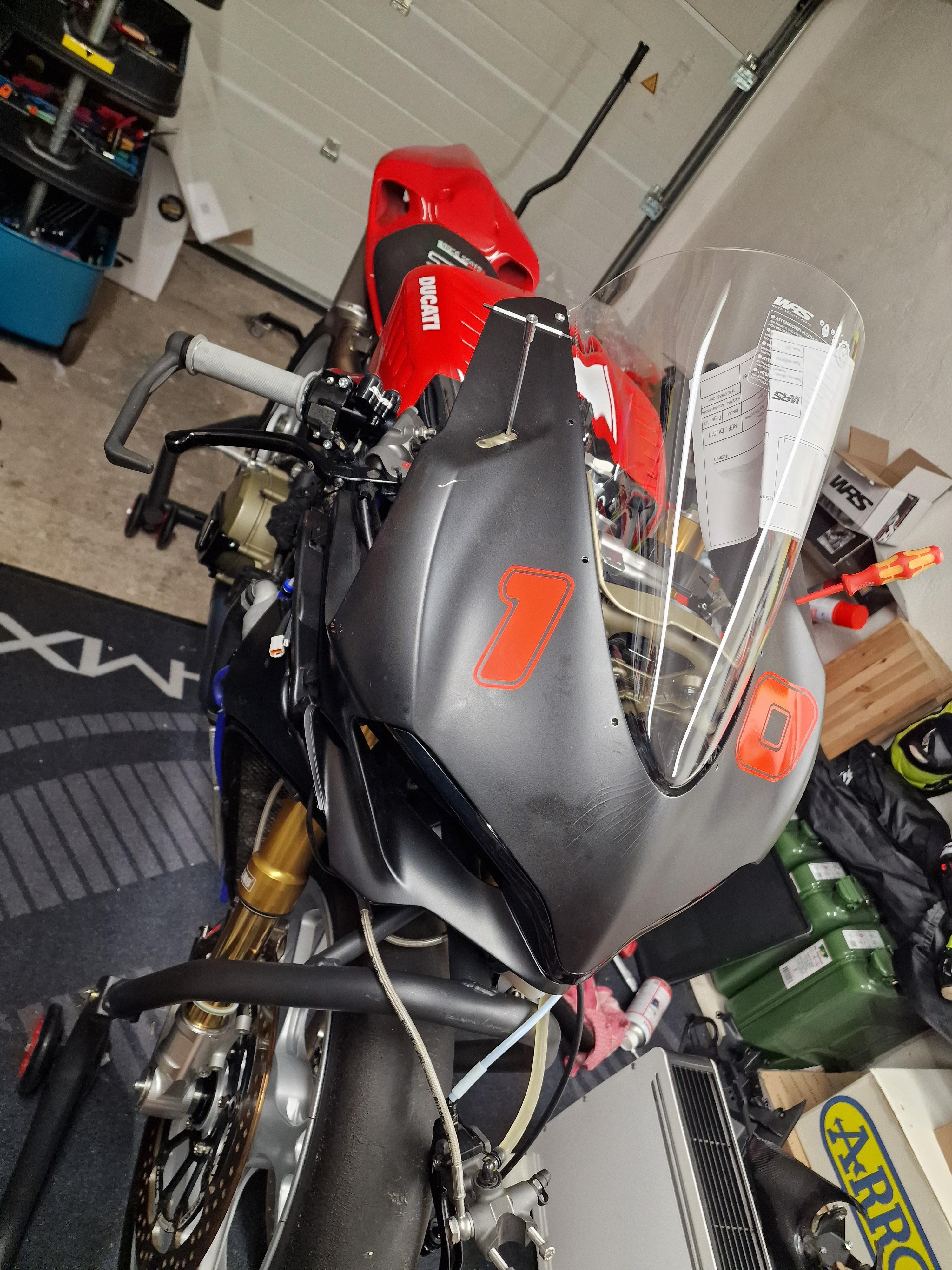

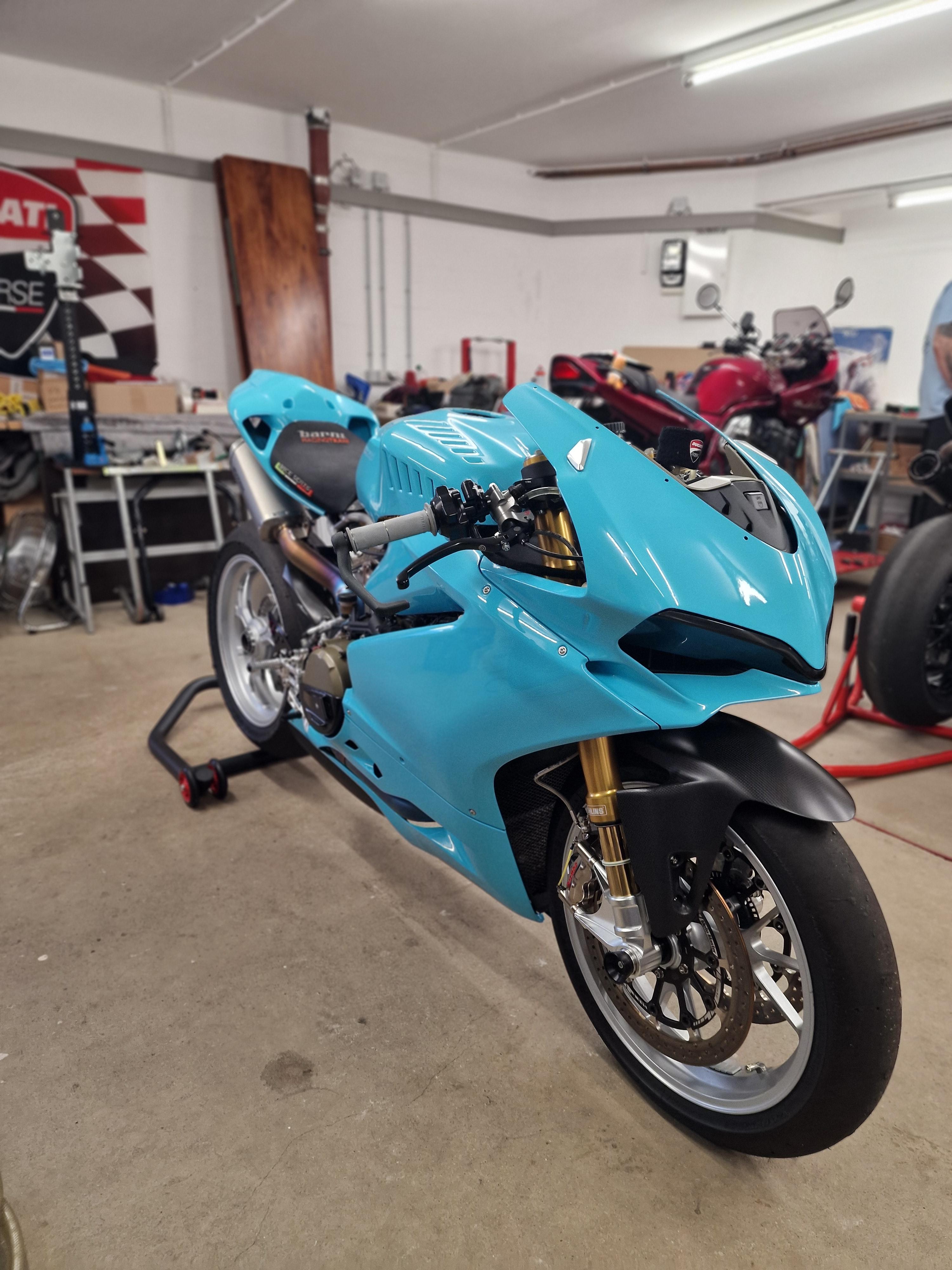

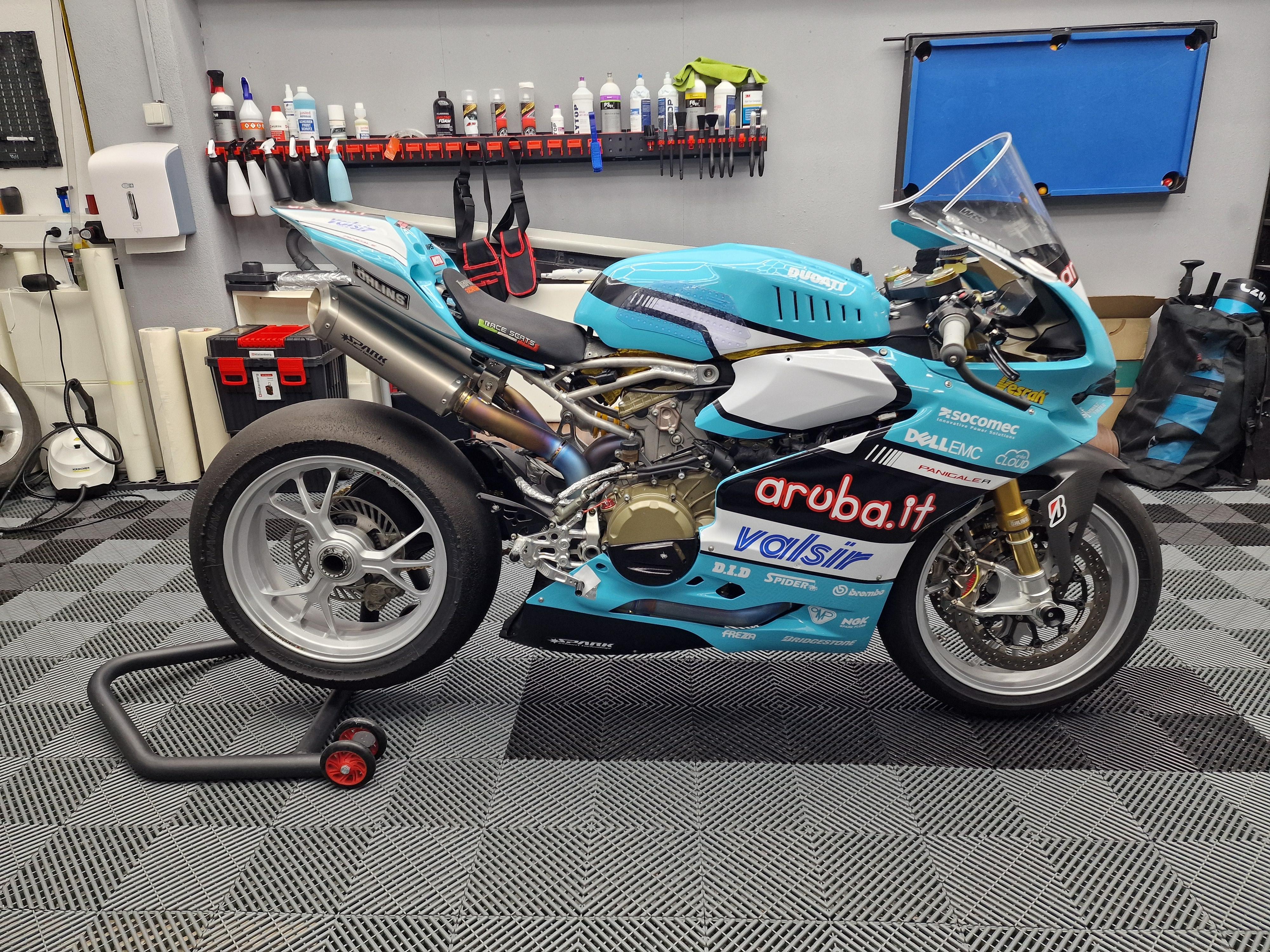

Felix87 Geschrieben 14. September 2025 Autor Geschrieben 14. September 2025 Vor dem Rollout 2025 in Misano über Ostern sollte noch die 1299-Verkleidung dran. Ergänzt durch ein Racing Heck, eine lange Tankhaube von Carbott und wieder einer hohen Scheibe von WRS stand noch die Farb- und Designwahl an. Nachdem das Lichtorange, dass die original Rennbikes von Duc haben recht aufwendig zu lackieren ist, hab ich mich für eine etwas andere Uni-Farbe entschieden: ++

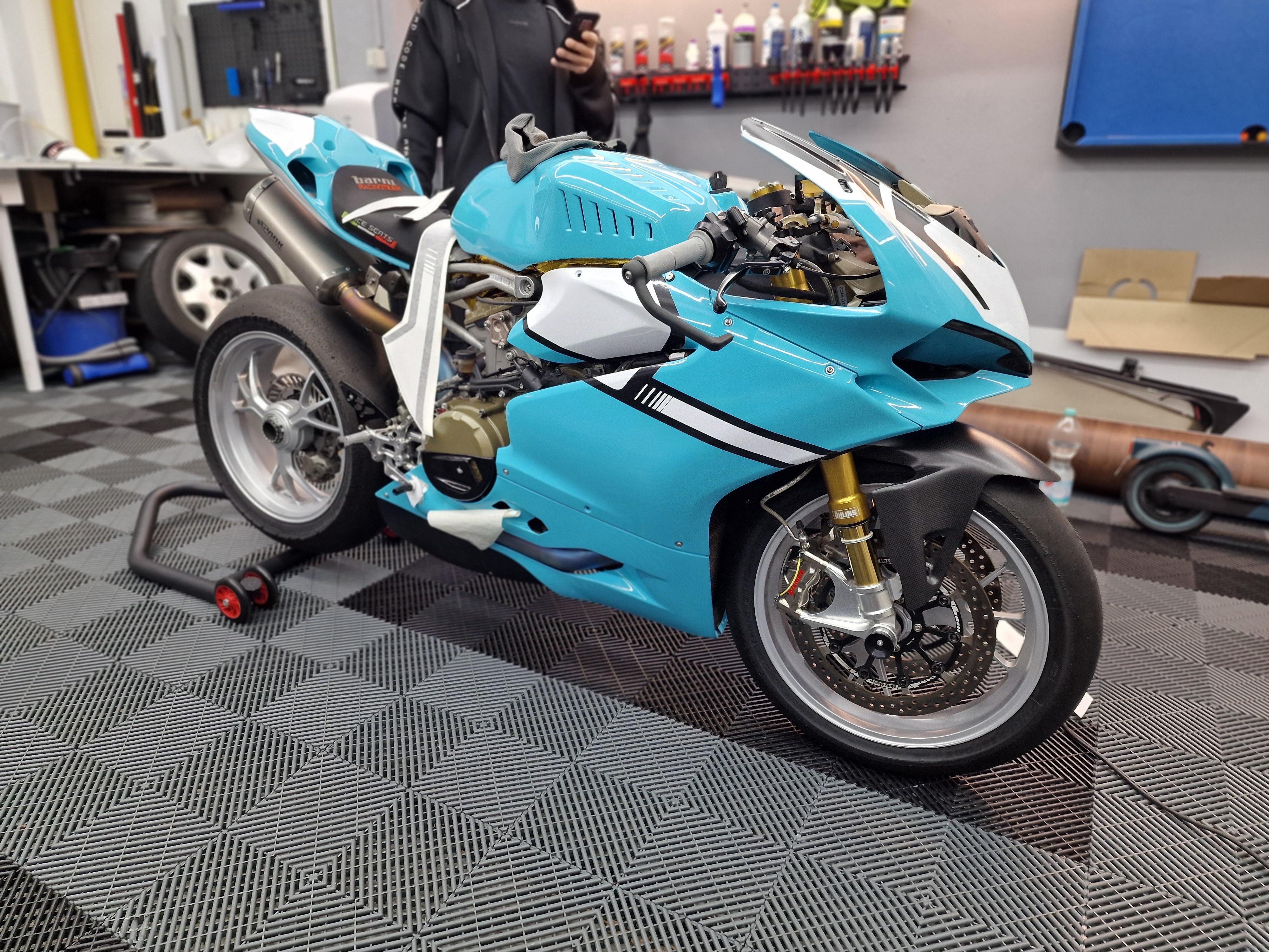

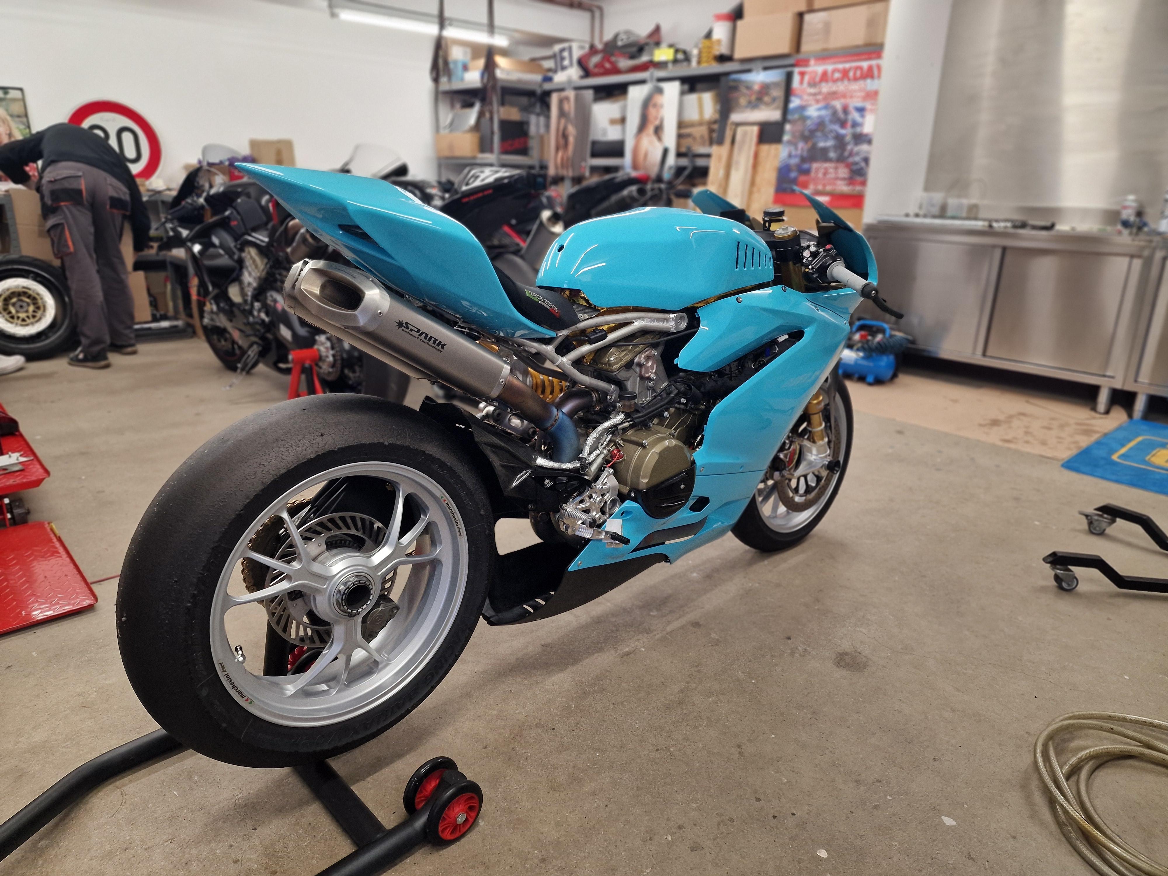

Felix87 Geschrieben 14. September 2025 Autor Geschrieben 14. September 2025 (bearbeitet) Gesagt getan, ein befreundeter Lackierer hat sich der Verkleidung angenommen und von MotoXPricambi aus Italien habe ich ein passendes Decal Set bestellt. Die Kollegen dort wanre sehr entspannt und haben ohne Aufpreis diverse Farbänderungen und zusätzliche Aufkleber auf Wunsch beigelegt - kann man nicht meckern. Nach der Montage ging es direkt nochmal zu @Andy.S der sich nochmal dem Fahrwerk angenommen hat - durch die neue Gabel und das neue Gabelbrückensetup mit geänderten Offset hatte sich ja die Geometrie wieder verändert. Zum Glück wohnt er nicht weit weg von mir. Bike schaut ohne Design natürlich noch ziemlich nackt aus Bearbeitet 14. September 2025 von Felix87 3 ++
Felix87 Geschrieben 14. September 2025 Autor Geschrieben 14. September 2025 Direkt von Andy ging es zu einem befreundetem Folierer nach Nürnberg, der mir bei den großen Decals geholfen hat - dazu braucht man definitiv Erfahrung- wenn es einigermaßen schnell und ordentlich gehen soll. 20 ++

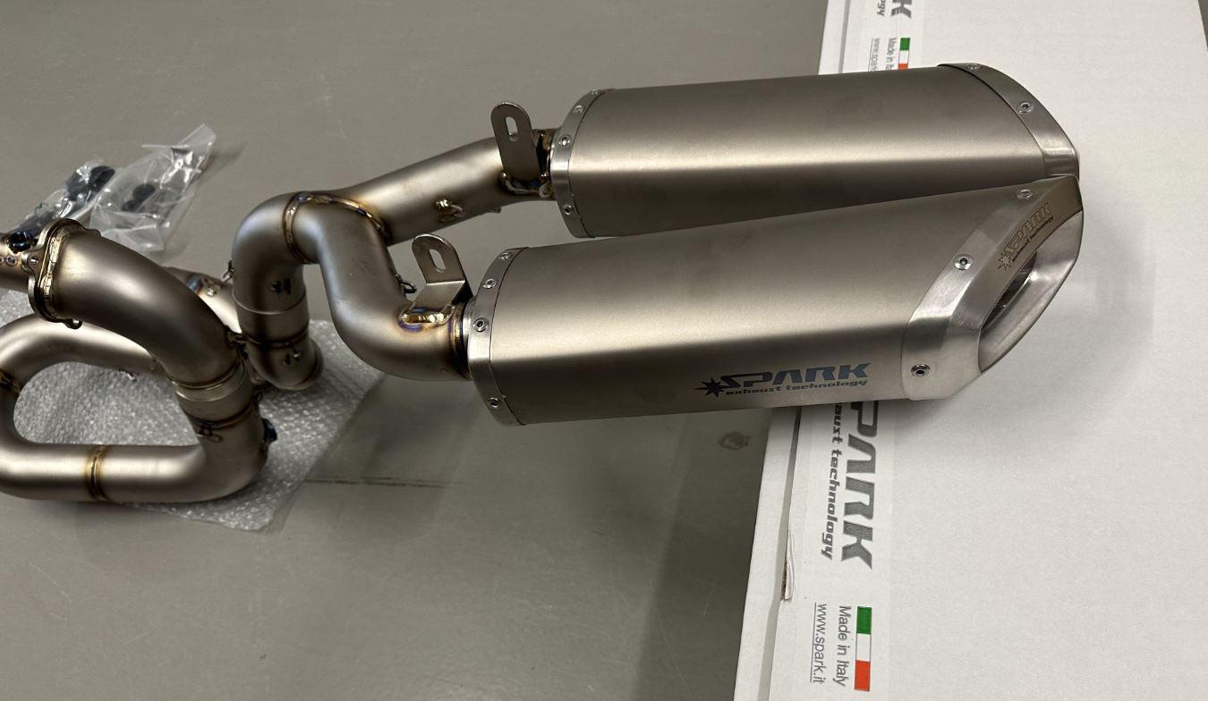

Agent Geschrieben 12. Januar Geschrieben 12. Januar Hi, geiler Umbauthred, macht richtig Spaß hier rein zu schauen, gibts bisweilen nix neues? Bist du soweit zufriden mit der Spark Anlage? Ich bin am Überlegen mir die auch für meine 1299 zu holen. ++
TermigToni Geschrieben 12. Januar Geschrieben 12. Januar Ja, auf jeden Fall ein schönes Projekt und gefällt mir auch optisch ganz gut. War für mich ne Weile schwierig mit dem blau, aber selbst in der MotoGP fahren ja nun blaue und lila Ducatis rum. Die 1299 interessiert mich eh sehr, denn das wäre für mich das einzige Mopped was ich mir gebraucht vorstellen kann. Der letzte V2 mit ordentlich Druck. Nice. Ich würde meine, wenn sie blau wäre, aber noch bissel humoristisch verfeinern: 😜 Irgendwo ganz klein hin. 1 ++
Felix87 Geschrieben 13. Januar Autor Geschrieben 13. Januar (bearbeitet) vor 22 Stunden schrieb Agent: Hi, geiler Umbauthred, macht richtig Spaß hier rein zu schauen, gibts bisweilen nix neues? Bist du soweit zufriden mit der Spark Anlage? Ich bin am Überlegen mir die auch für meine 1299 zu holen. Danke - doch, nur nicht dazu gekommen - ich schieb mal wieder ein Update ein bei Gelegenheit! 🙂 Die Spark Anlage ist super - und preislich für eine Voll Titan Anlage meine ich auch deutlich attraktiver als Akra & Co. Gibt verschiedene Ausführungen (3 oder 4 verschiedene Endtöpfe). Habe bewusst die "leiseste" genommen, außerdem kann man hier auch DB Eater montieren. Gibt mittlerweile leider viele Tracks/Veranstalter, wo man ohne montierte DB Eater auch gar nicht mehr rausfahren darf - hat sich bei mir schon rentiert. Eigentlich für die V2 konzipiert, passt aber ohne Änderungen an 1199/1299. Bearbeitet 13. Januar von Felix87 1 ++
Agent Geschrieben 16. Januar Geschrieben 16. Januar (bearbeitet) top dank dir, ich hatte mich halt immer gefragt wie das mit dem großen Motor so harmoniert, da die Anlage ja im netz nur für die kleinen Modelle angeboten wird. Dass sie passt ist klar, aber warum gibt spark das nicht an? die hätten doch selbst am meisten davon wenn die Anlage auch für 1199/1299 verkauft werden kann?! Warst mal auf dem Prüfstand damit? Grüße, Marc Bearbeitet 16. Januar von Agent ++
Felix87 Geschrieben 23. Februar Autor Geschrieben 23. Februar Am 16.1.2026 um 10:52 schrieb Agent: top dank dir, ich hatte mich halt immer gefragt wie das mit dem großen Motor so harmoniert, da die Anlage ja im netz nur für die kleinen Modelle angeboten wird. Dass sie passt ist klar, aber warum gibt spark das nicht an? die hätten doch selbst am meisten davon wenn die Anlage auch für 1199/1299 verkauft werden kann?! Warst mal auf dem Prüfstand damit? Grüße, Marc Wieso sie das nicht anbieten, erschließt sich mir auch nicht - passt plug&play. Auf dem Prüfstand war sie bisher nicht, funktioniert aber sehr gut. Saubere Gasannahme, Leistung genug (für mich). Wenn ich mal früh genug ans Gas bin am Kurvenausgang konnte ich auch gut mit aktuellen V4 mithalten (in meiner jeweiligen Gruppe). Liegt aber sicher auch an der Übersetzung. ++

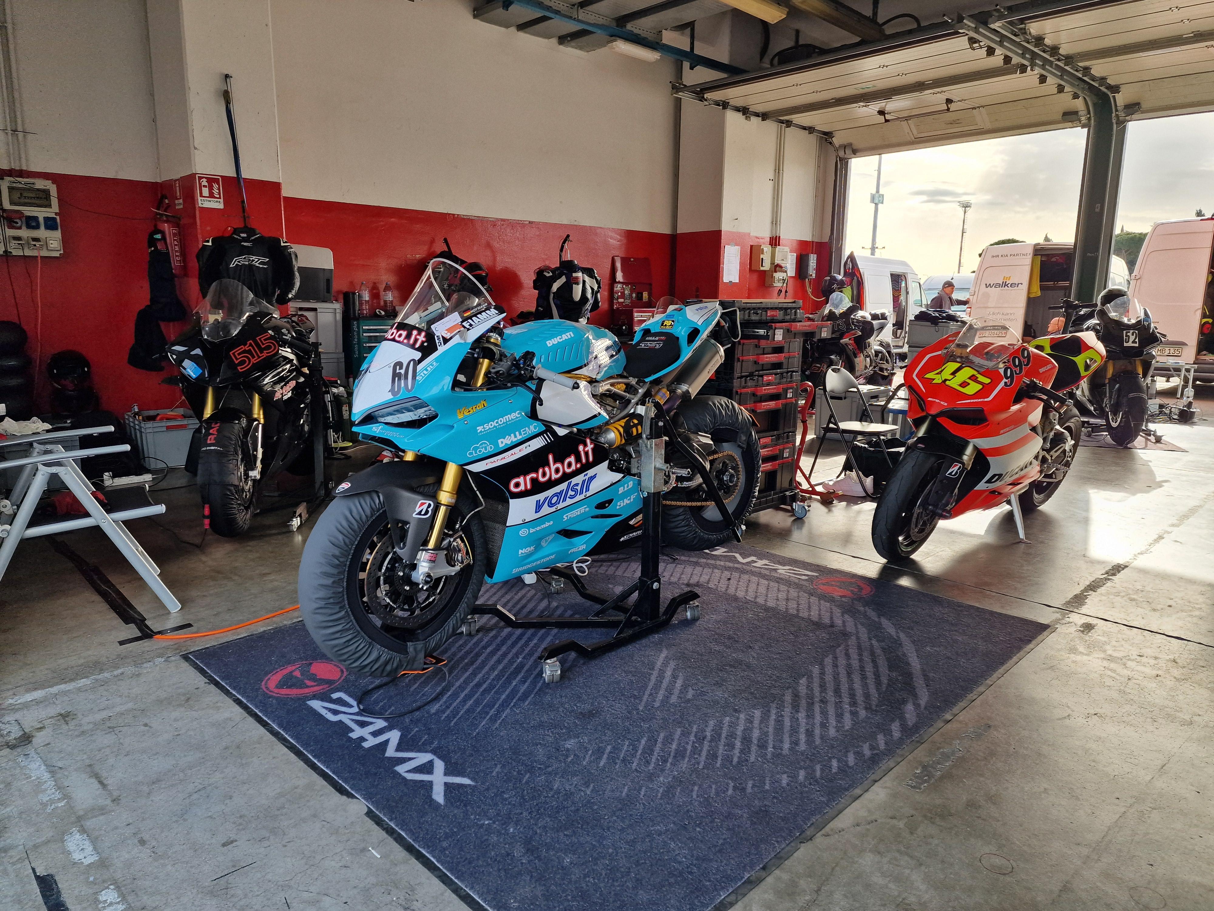

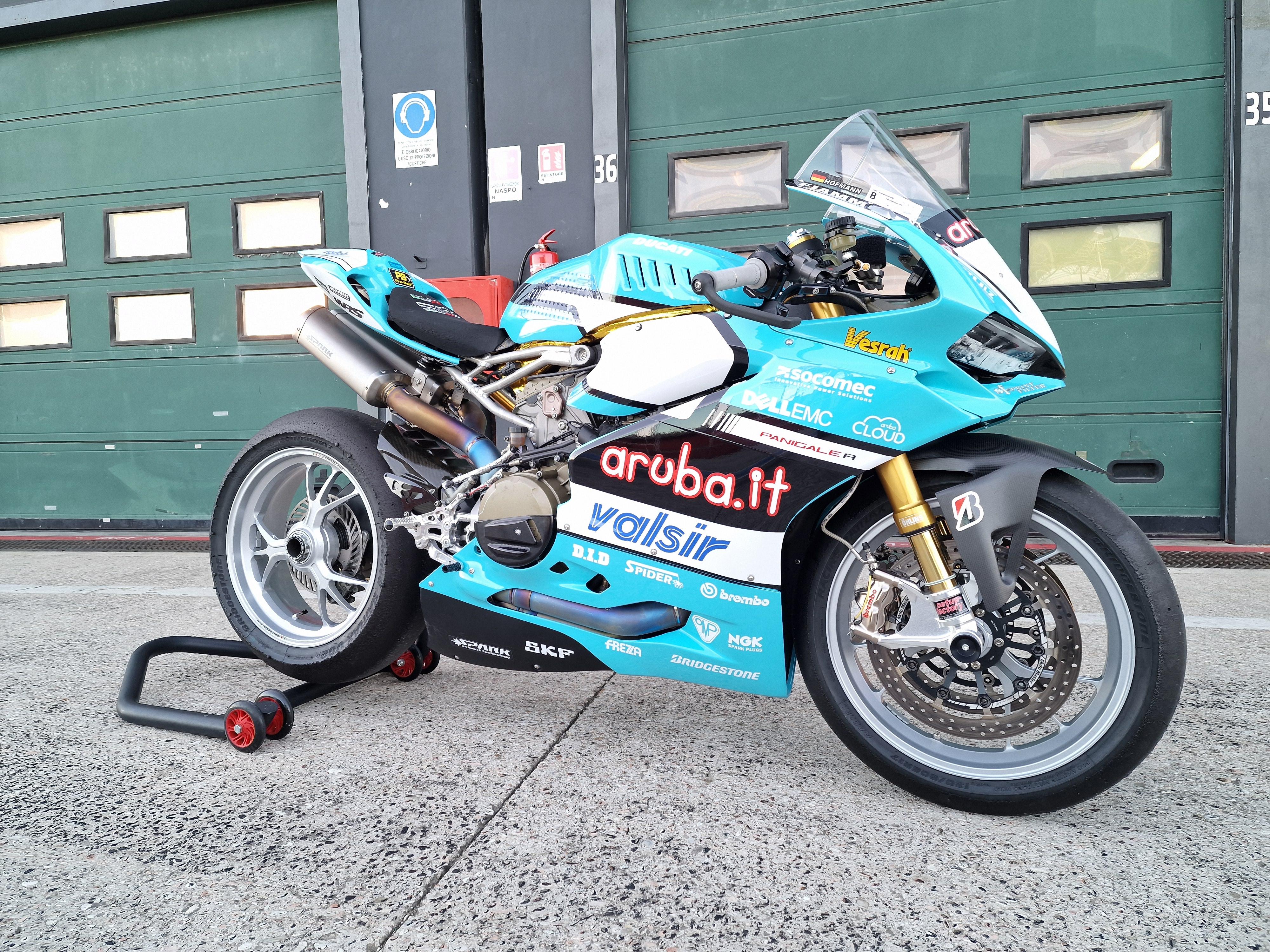

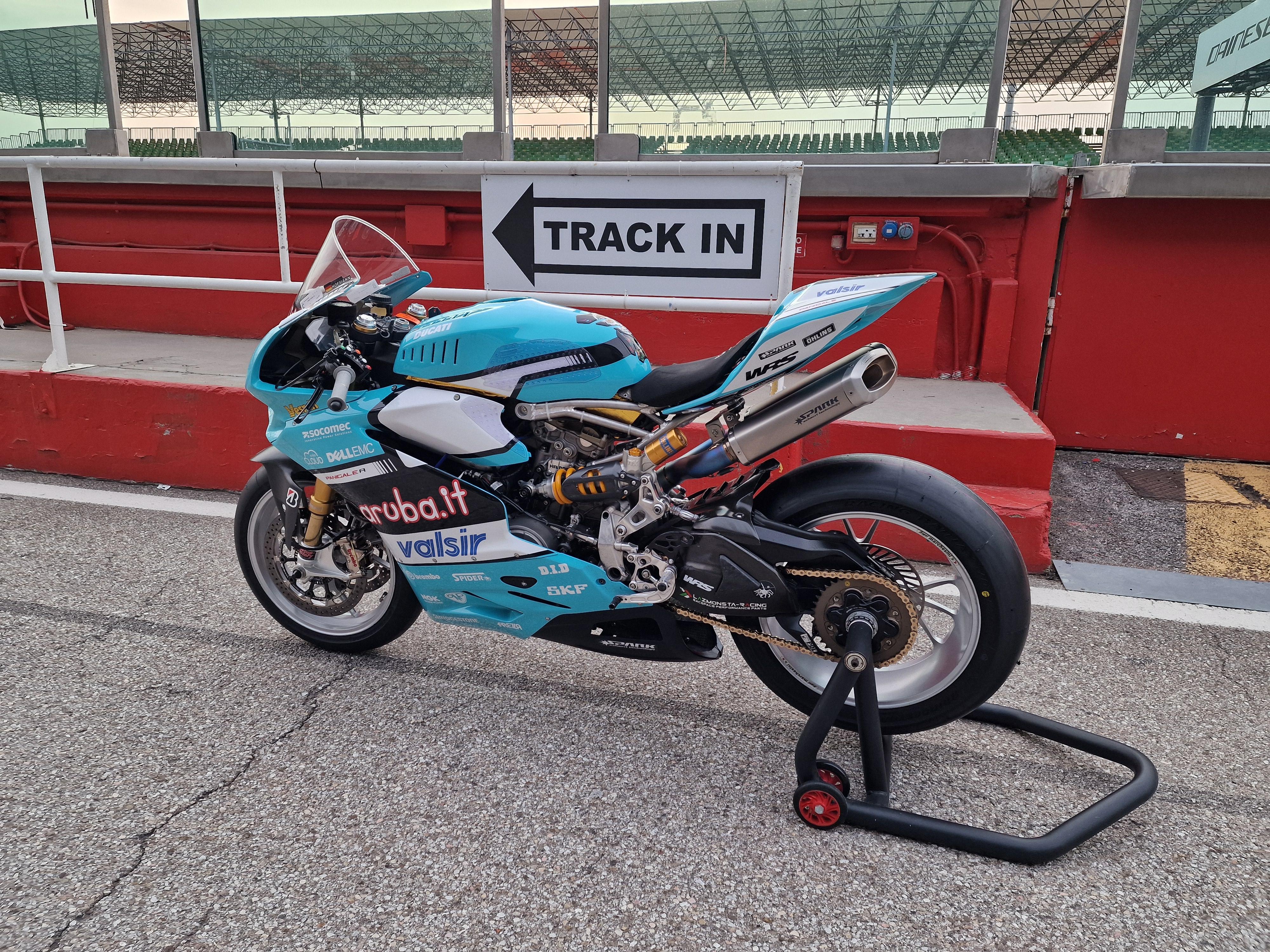

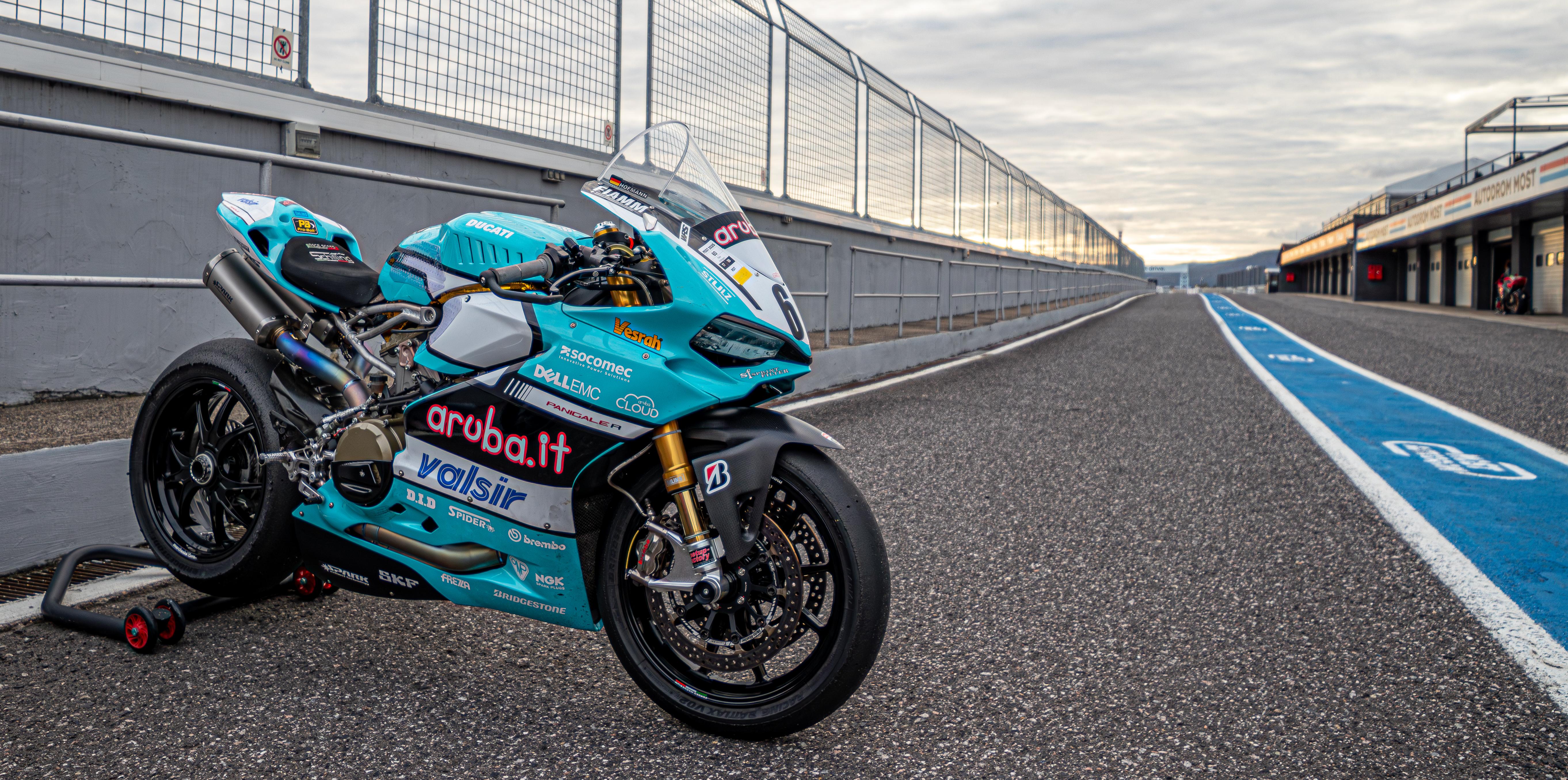

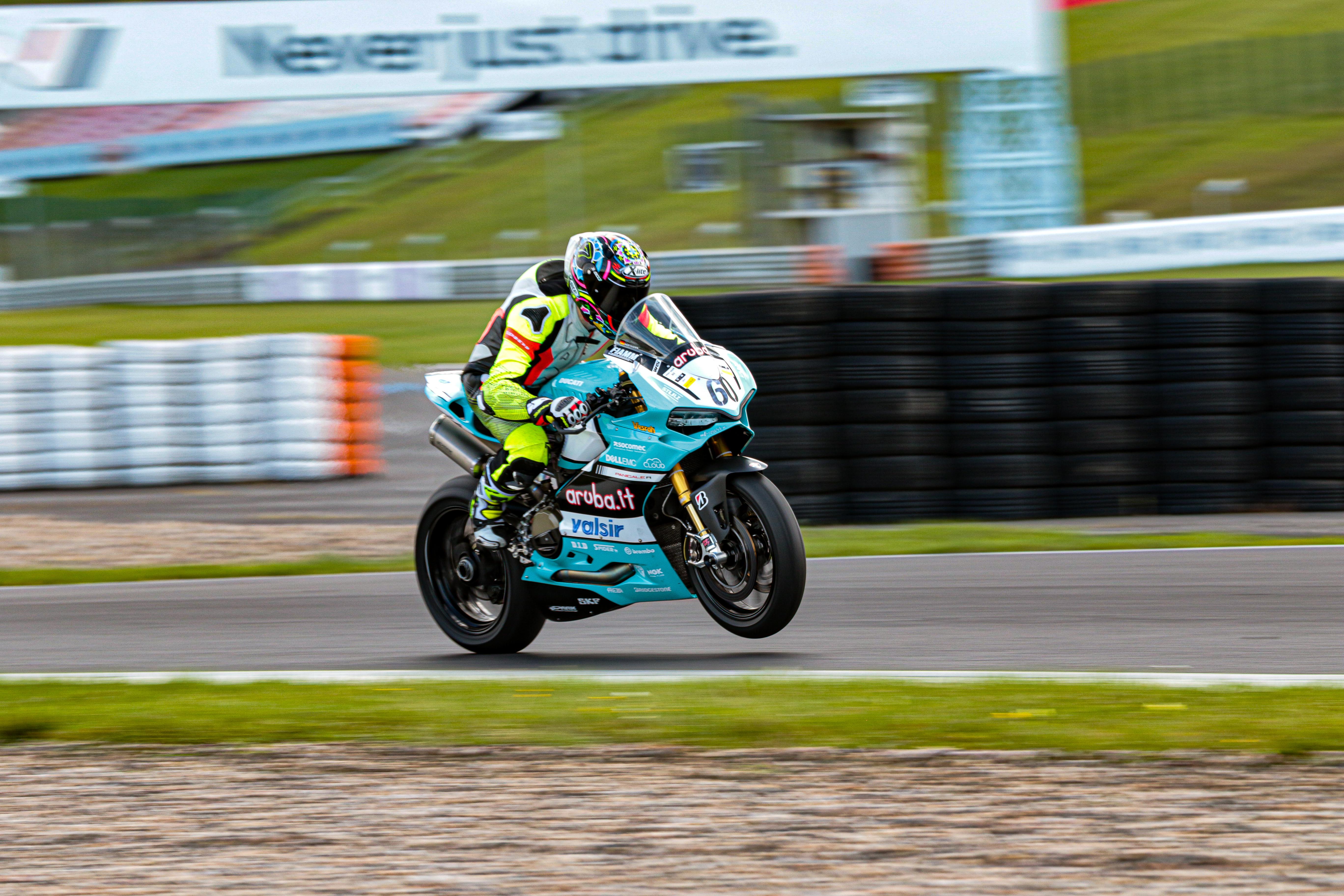

Felix87 Geschrieben 23. Februar Autor Geschrieben 23. Februar Bevor hier alles einstaubt, ein Update zum weiteren Verlauf. Ostern 2025 ging es nach Misano, 3 Tage fahren mit Actionbike. Sind einen Tag früher angereist um bei der Gelegenheit ein wenig dolce vita aufzusaugen. Wetter hat perfekt gepasst - um die Jahreszeit keine Selbstverständlichkeit. Prominenz war auch vor Ort, Florian Alt war mit Team zum Testen da: 1 ++

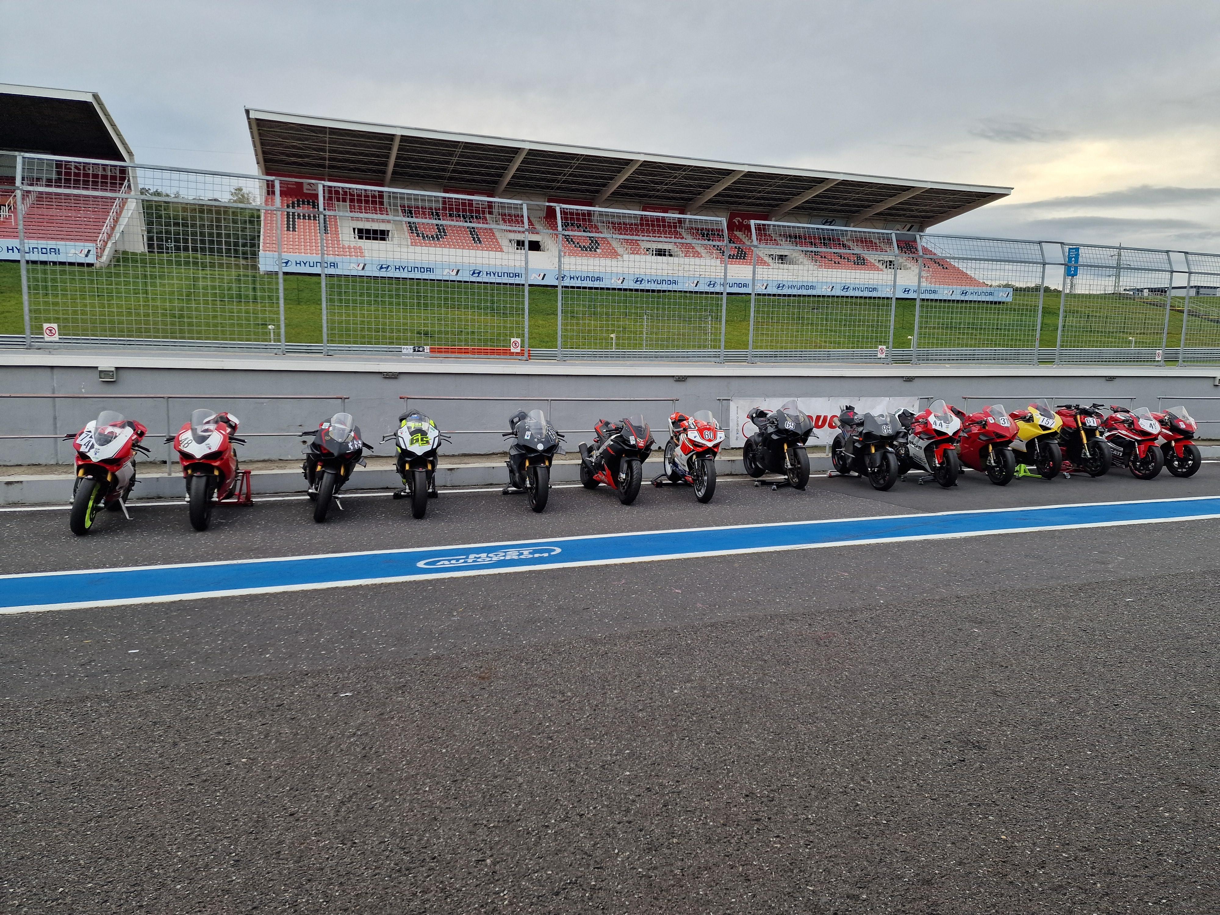

Felix87 Geschrieben 23. Februar Autor Geschrieben 23. Februar Misano war absolut neu für mich, bisher nur als Zuschauer bei MotoGP vor Ort gewesen. Im direkten Vergleich zu bspw. Most merkt man schon einen Unterschied einer "richtigen" GP Strecke. Im ersten Turn direkt ein Problem aufgetreten, die Gänge ließen sich mit dem Schaltautomat nicht hochschalten. Was für ein komisches Gefühl, wenn man nach Jahren des kupplungsfreien Schaltens auf einmal wieder manuell kuppeln muss und was dabei für eine Unruhe ins Fahrwerk kommt. Man fühlt sich im ersten Moment als ob man nicht mehr fahren könnte. Einstellung überprüft - up & down aktiviert, daran konnte es nicht liegen. Aus einigen Erfahrungsberichten hier wusste ich noch, dass der originale 1299 Schaltautomat eine Schwachstelle ist und gerne den Geist aufgibt. Meine Straßenmaschine hatte ich bereits auf den Translogic umgerüstet und den originalen hatte ich glücklicherweise in der Ersatzteilkiste dabei. Also zwischen zwei Turns den Automat getauscht - ist natürlich schön verbaut - aber gerade so geschafft. Danach hat die 1299 wieder einwandfrei funktioniert und die drei Tage ohne Makel durchgezogen. 3 ++

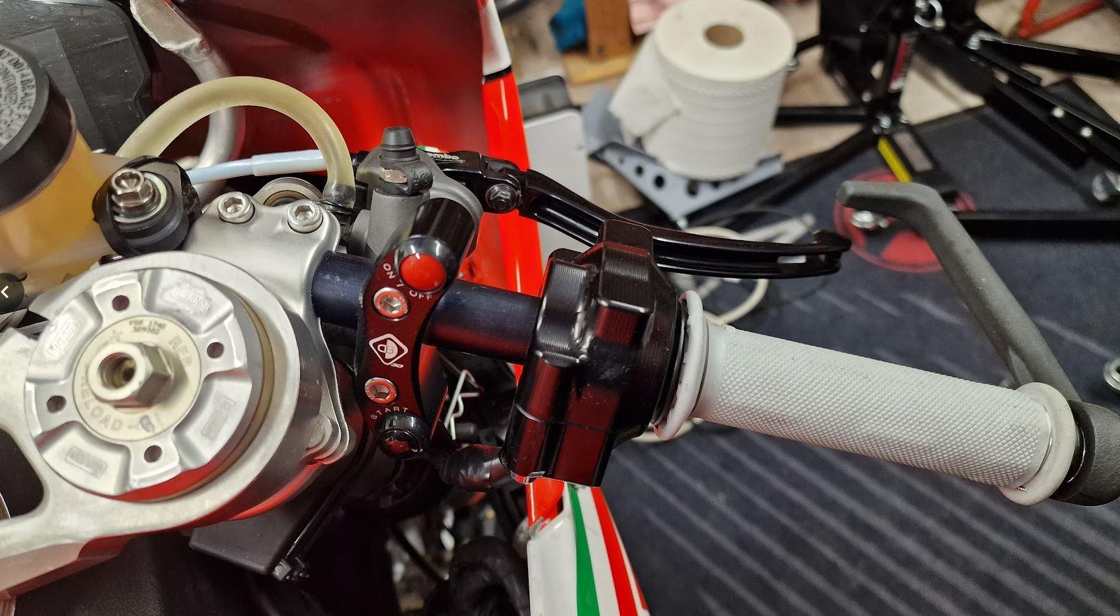

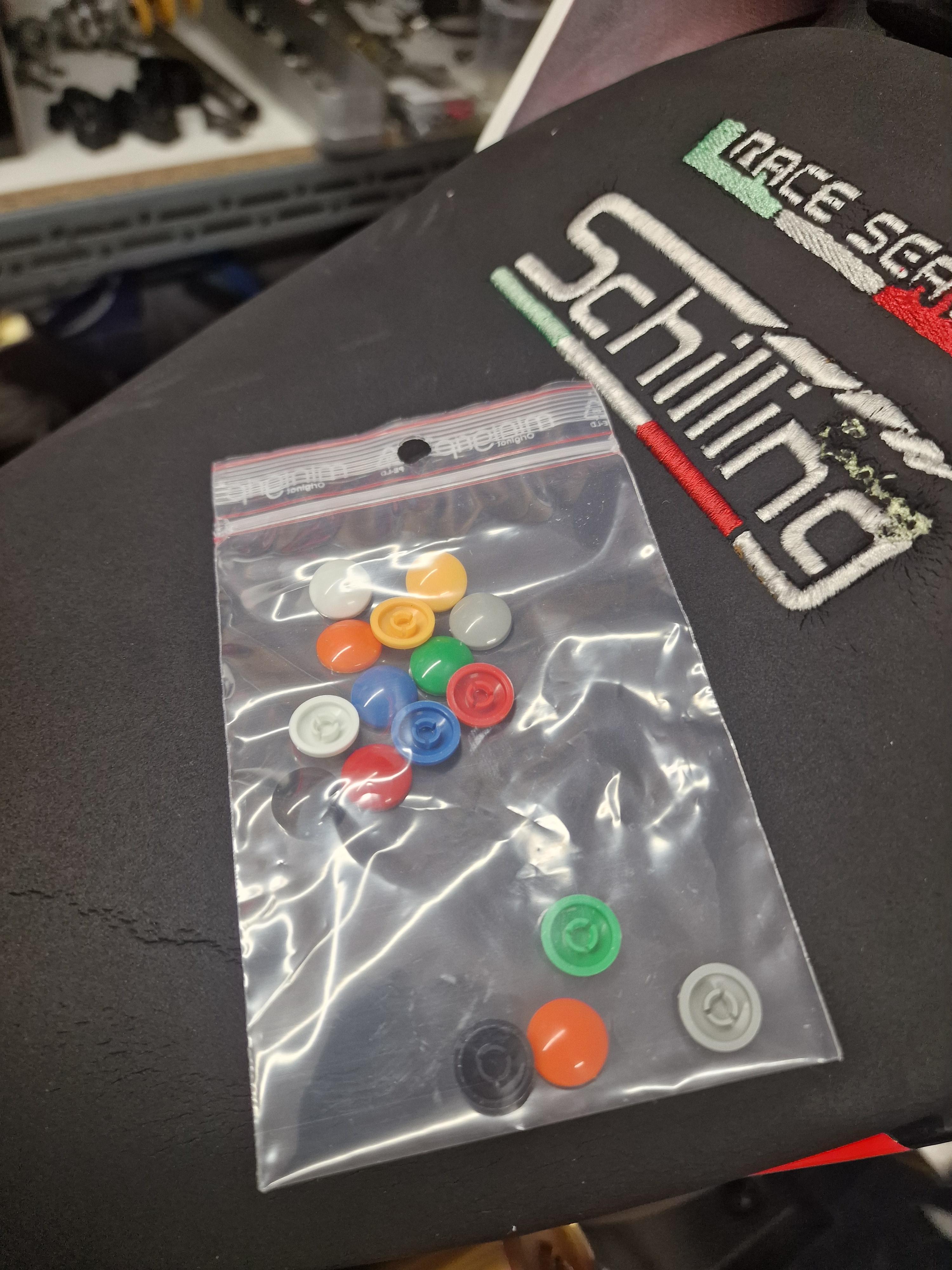

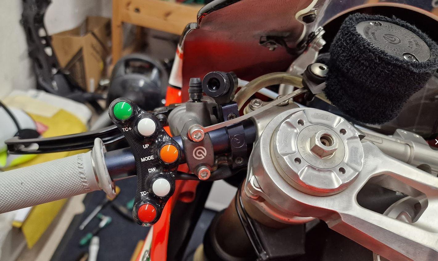

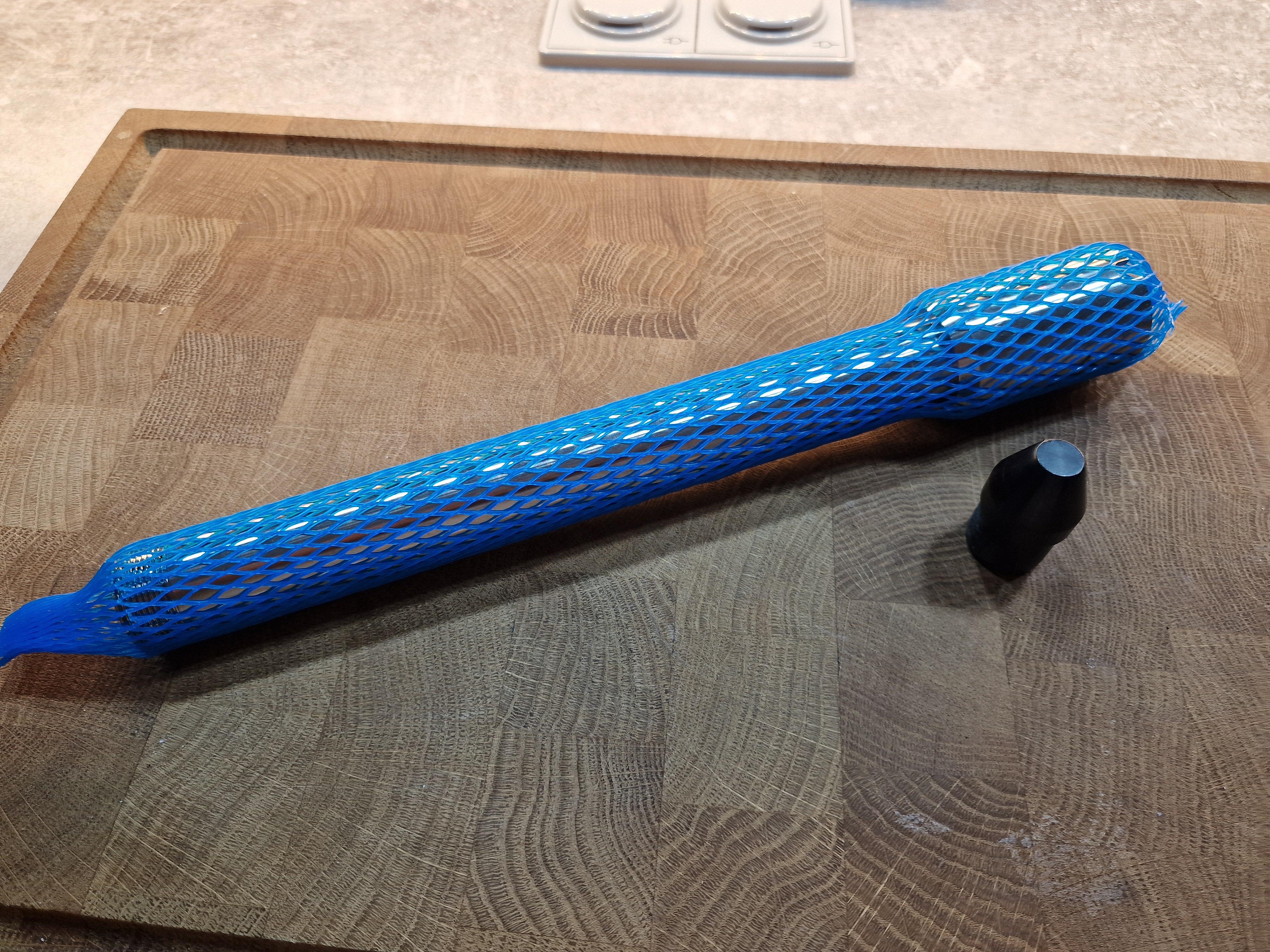

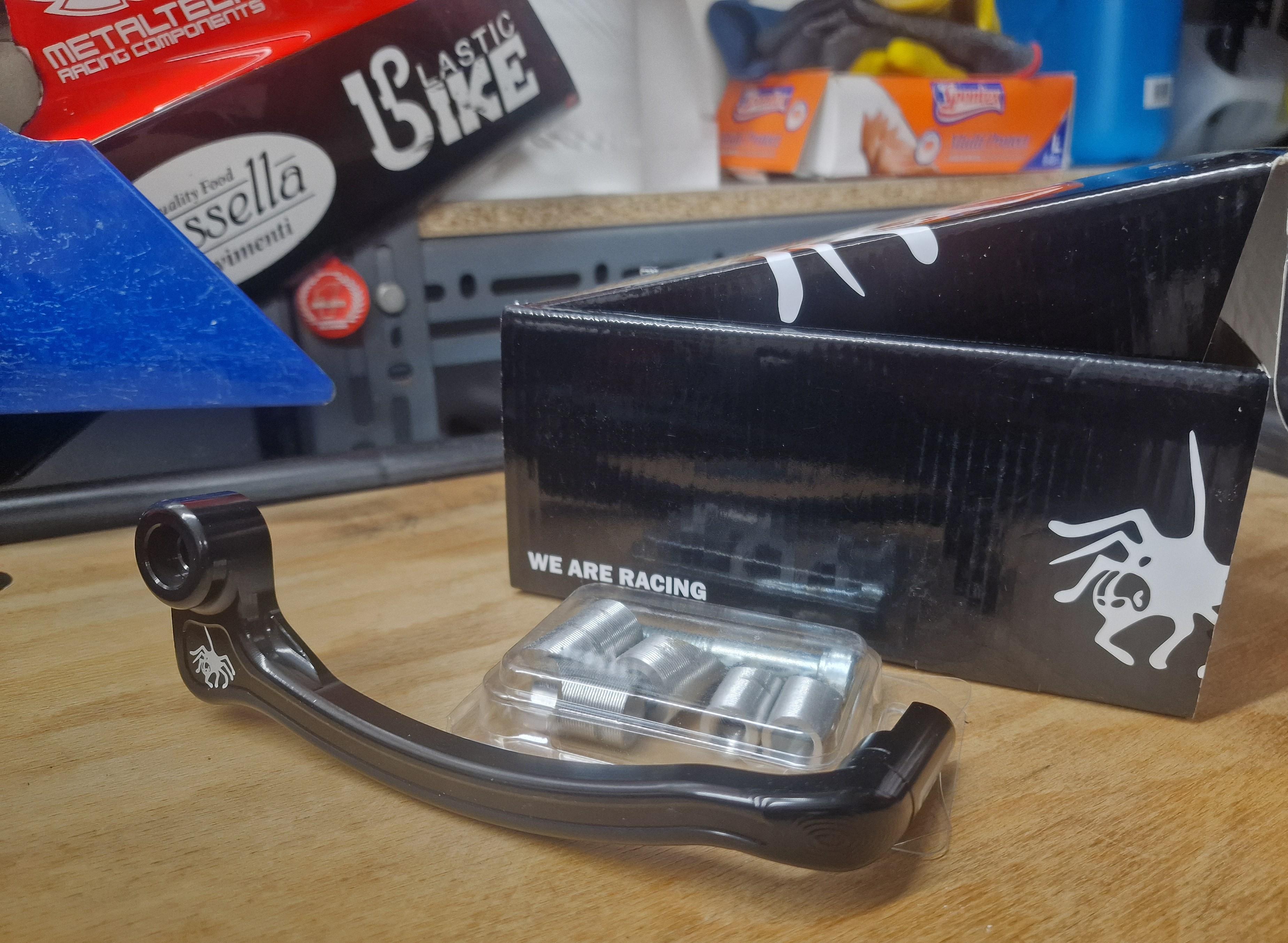

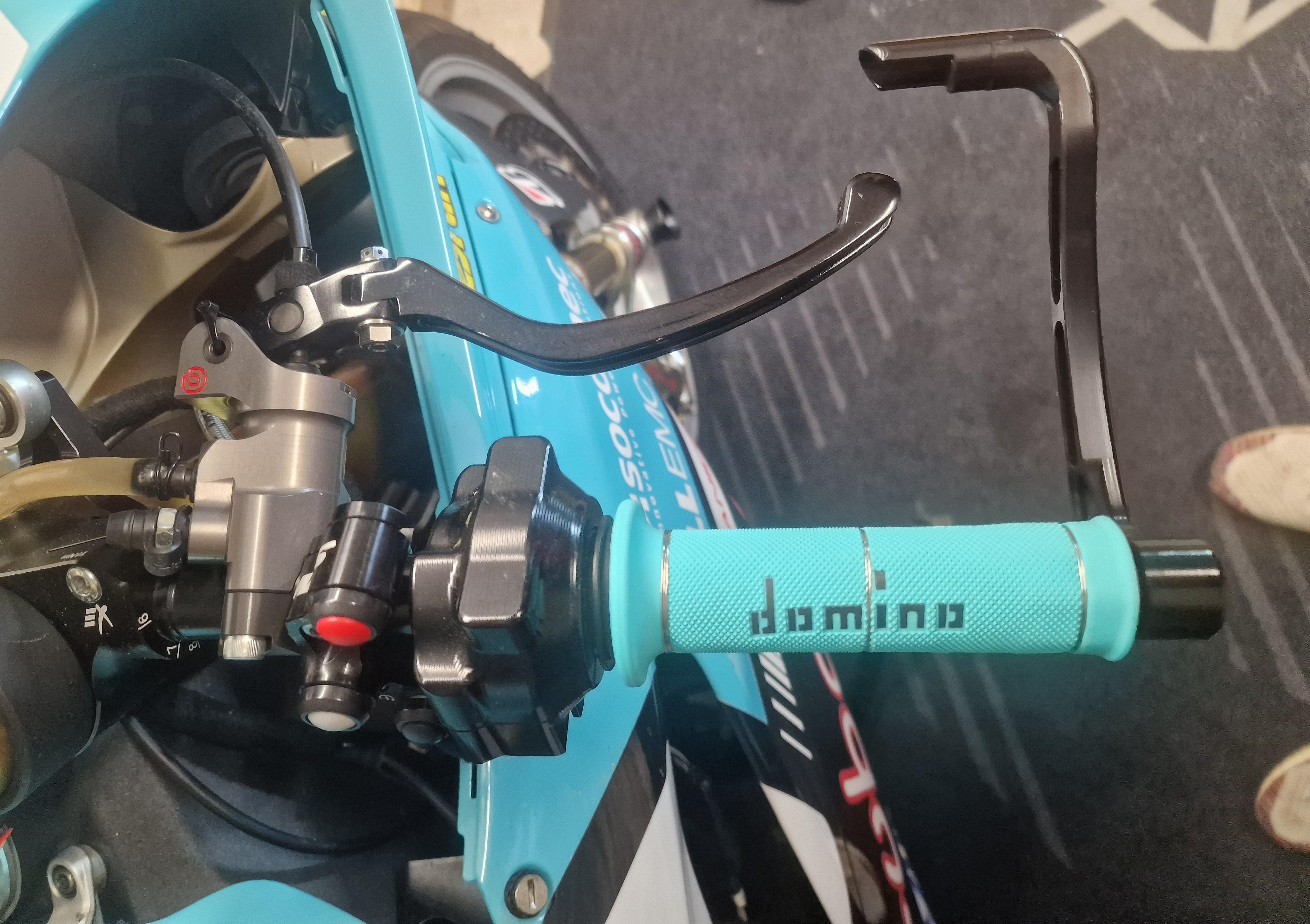

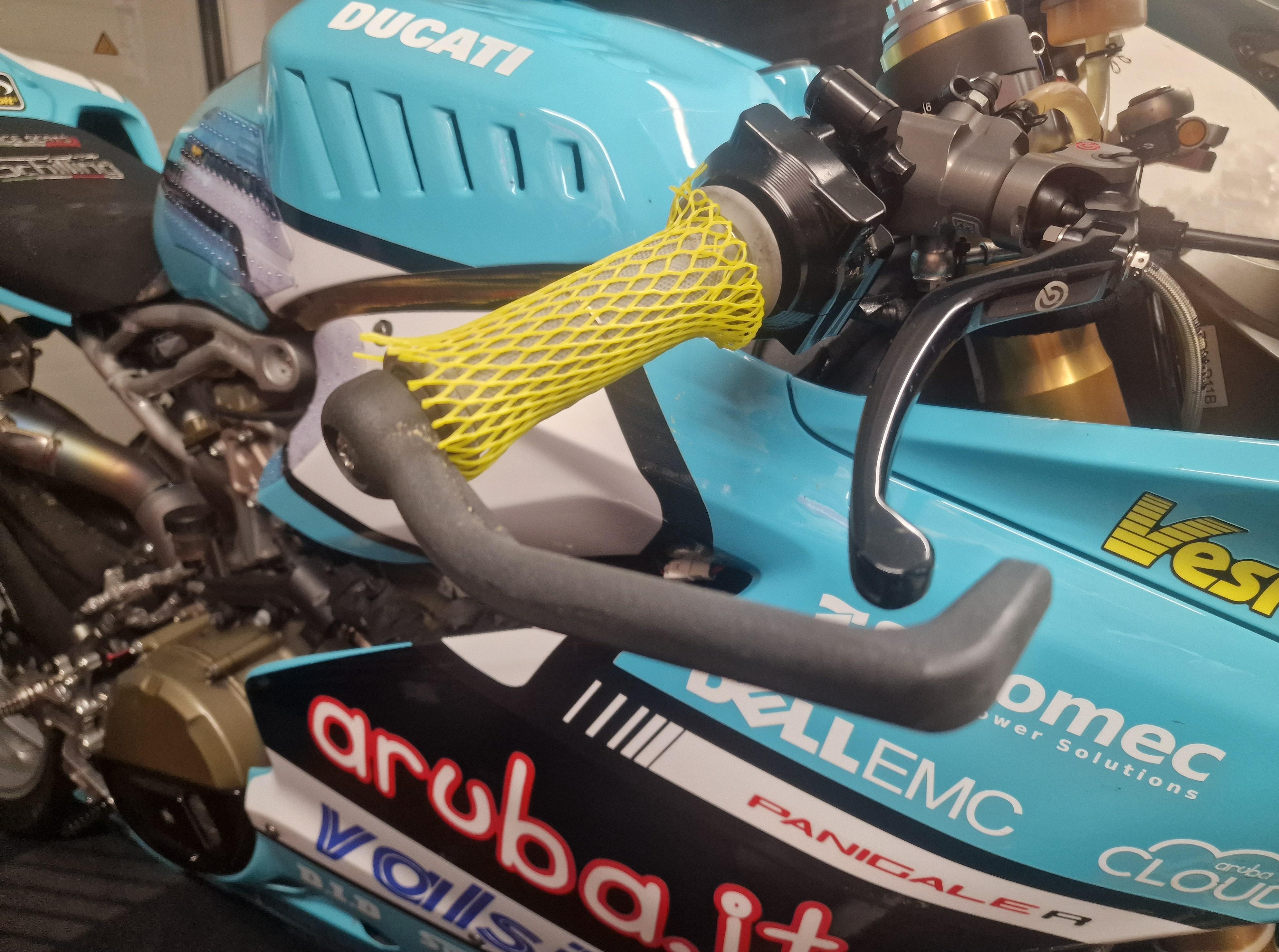

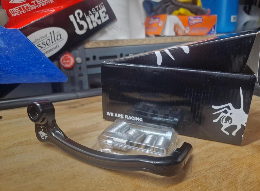

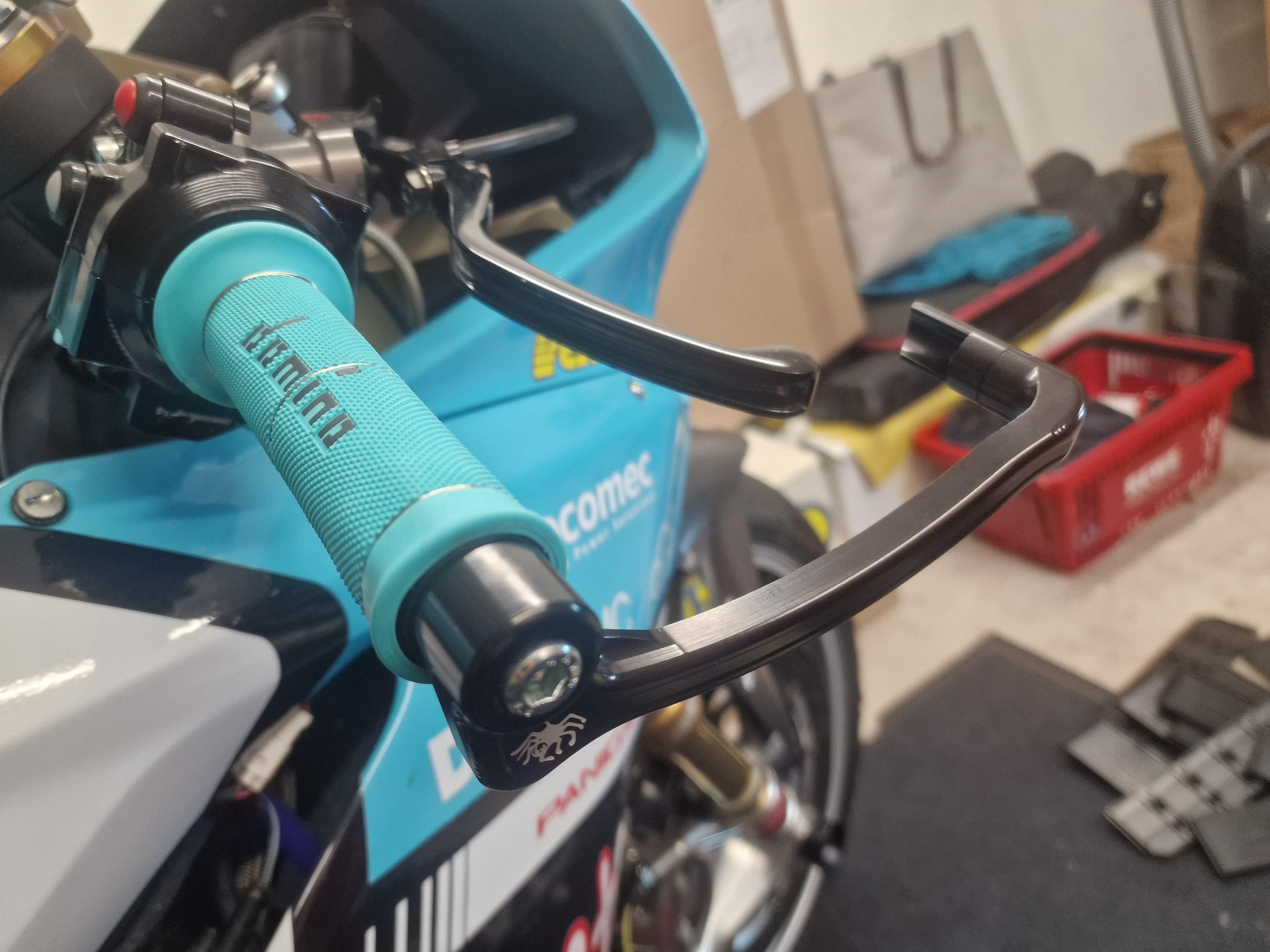

Felix87 Geschrieben 3. August Autor Geschrieben 3. August Domino Griffe / Spider Bremshebelschutz / Brembo PR19 CNC Beim letzten Besuch in Misano musste ein Kollege - gezwungenermaßen nach Sturz - Ersatzteile bei WRS ums Eck einkaufen. Dabei hat er die Domino Griffe entdeckt, die farblich natürlich zum Design der Panigale passten - also kurzerhand eingepackt und nun endlich angebaut. Die grauen Renthal Griffe sind in die Ersatzteilkiste gewandert. Die übliche Drahtsicherung habe ich angebracht. Das gleiche Schicksal hatte letztes Jahr die Bremspumpe ereilt - die bisherige RCS Bremspumpe wurde gegen die CNC-Version aus dem gleichen Hause getauscht. Leider passt der geschlitzte Klapphebel der RCS nicht an die CNC Version, dafür war bereits ein Fernversteller für die Hebelweite an Bord. Auch der bisherige Bremshebelschutz aus dem 3D-Drucker wurde gegen einen Pedanten von Spider getauscht. Der macht zum einen einen wertigeren/stabileren Eindruck, zum anderen bin ich ein Fan der Marke 🖤 Zum Glück kam es noch nie zum Härtefall. 4 ++

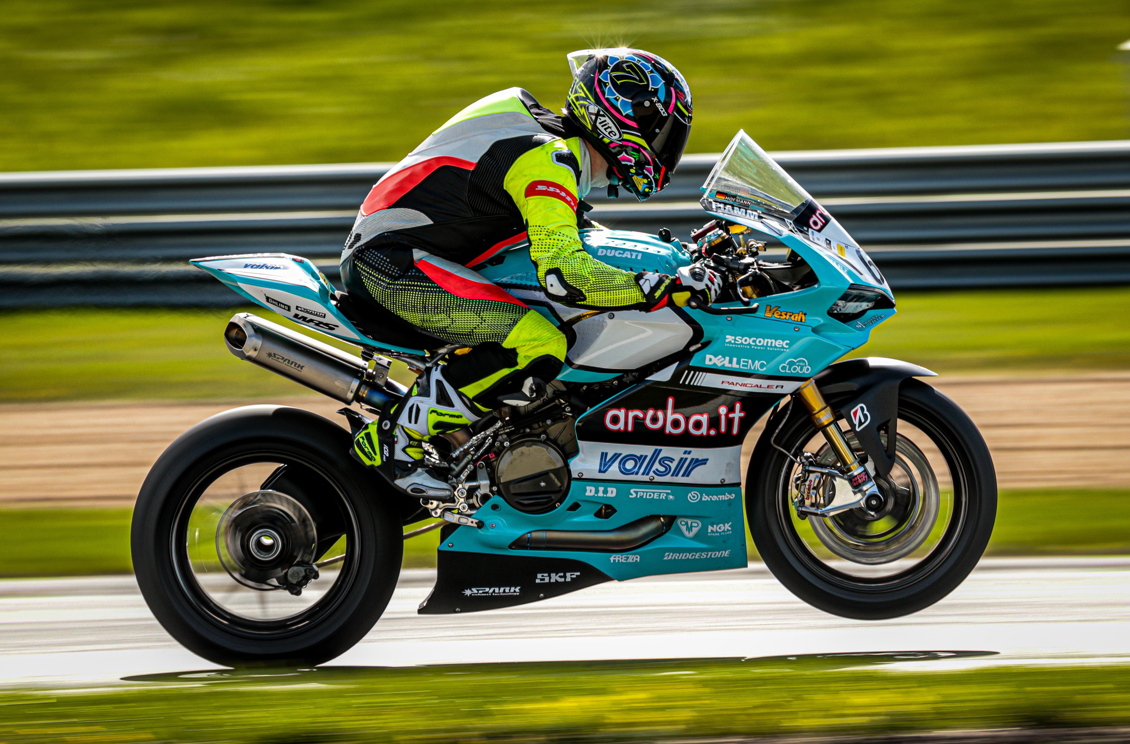

Felix87 Geschrieben 6. August Autor Geschrieben 6. August Marchesini Magnesium MS10 RS In Ergänzung zu den silbernen Schmiedefelgen hatte ich zwischenzeitlich einen neuen Satz geschmiedete Marchesini Mag Felgen in schwarz ergattert. Die sind natürlich super leicht und gefallen mir optisch auch besser als das originale 3 Speichen Design. Anbei ein paar Fotos des Forentreffen 2025 in Most - war wieder eine super entspannte Veranstaltung. Schade das TOP SBK das dieses Jahr nicht mehr angeboten hat, hoffe nächstes Jahr klappt es wieder - da fand ja schon eine Interessensabfrage statt 🙂 11 ++
motomio Geschrieben 7. August Geschrieben 7. August Mega das letzte Bild. Diese Dynamik...Hammer!! Perfekt getroffen! Astreine Blendeneinstellung. Wie man sogar die Hitze hinterm Auspuff erkennen kann 💪 1 ++
Felix87 Geschrieben 8. August Autor Geschrieben 8. August (bearbeitet) Am 3.8.2026 um 11:47 schrieb Gegi: was hast denn für eine pr 19 gekauft -die Die 19 x 18 Bearbeitet 8. August von Felix87 ++
