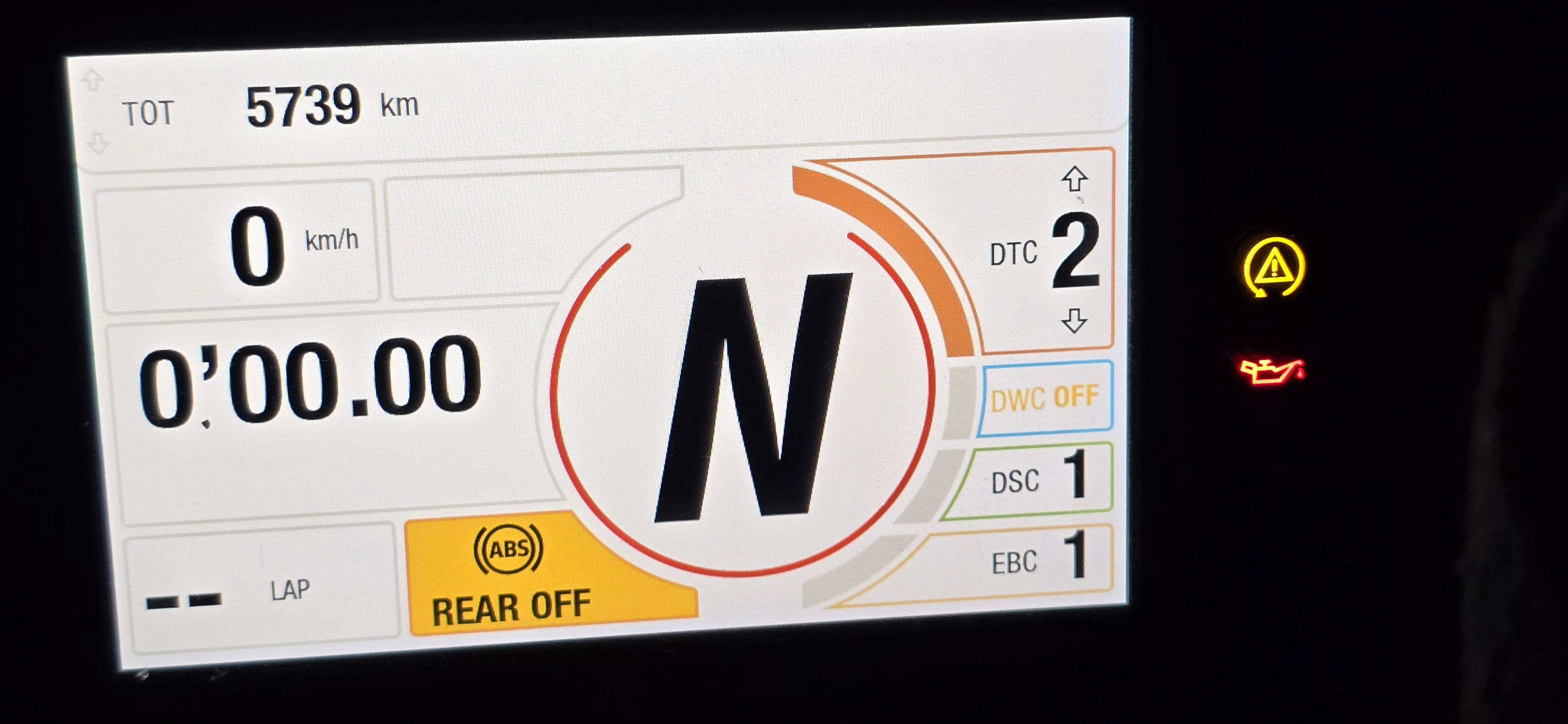

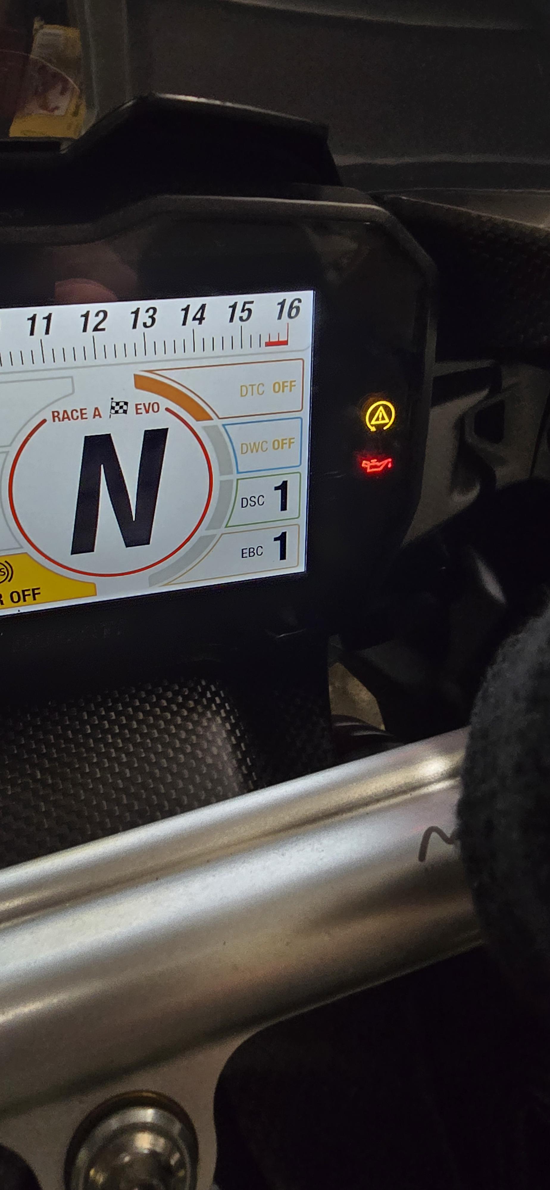

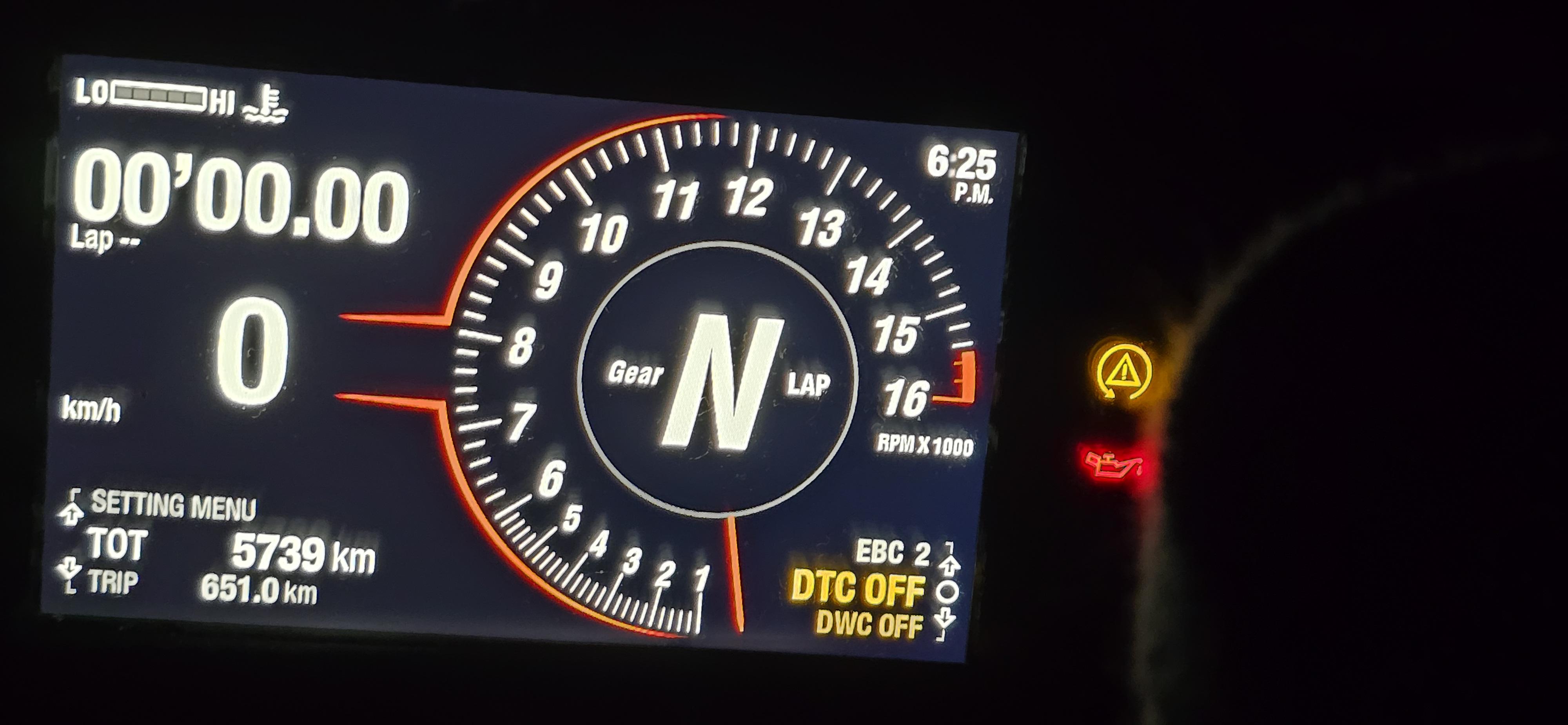

StoniSFV4 Geschrieben 3. November 2024 Geschrieben 3. November 2024 (bearbeitet) Hallo zusammen, hat hierzu jemand eine Ahnung von was das kommen kann? DTC und DWC steht gelb off und kann nicht eingeschaltet werden... Im jeweiligen Menü steht zwar wie gehabt noch DTC auf 1 und antiwheelie auf 2 aber sobald man dann, in dem Fall Race A EVO auswählt, steht wieder off im Display. Egal welcher Modus und was eingestellt wird. Es bleibt immer off. Panigale V4S Modell 2023 Von Deussen zylinderselektiv abgestimmt inkl. DTC Evo3 Software (dies lief bis jetzt über 1 Jahr störungsfrei...) OFF sehe ich heute zum ersten Mal. Gruss Stoni Man kann auch hier mit den Tasten im schnell-menu z.B. 2 wählen, mit enter bestätigen und es steht wieder OFF Bearbeitet 3. November 2024 von StoniSFV4 ++
9to10 Geschrieben 3. November 2024 Geschrieben 3. November 2024 Hast du im Setting Menü unter Riding Mode Änderungen vorgenommen? Ggf. dort mal auf Default zurücksetzen. ++
9to10 Geschrieben 3. November 2024 Geschrieben 3. November 2024 Ach so, wenn DTC auf off steht, ist automatisch DWC auch off ++
Gegi Geschrieben 3. November 2024 Geschrieben 3. November 2024 geschwindigkeit zeigt es dir an wenn du das hinterrad drehst ?? ++
StoniSFV4 Geschrieben 4. November 2024 Autor Geschrieben 4. November 2024 Ja..ich konnte auch die tyrekali machen.(Bei mir auf der Straße mit Slicks und Renntröte) es hat aber nix geändert. Bin ab donnerstag in Navarra und im Anschluss in Portimao. Grisoni muss halt mal auslesen..Sonst mach ich dtc und dwc am rechten Griff. Neue Verkleidung montiert und zuletzt in Misano hat alles problemlos funktioniert.., lag zwar mal wieder im Kies, aber konnte auch so mit 1 Flügel und paar Blessuren noch 2 Tage ohne irgendwelche Fehler fahren. ++

StoniSFV4 Geschrieben 5. November 2024 Autor Geschrieben 5. November 2024 (bearbeitet) ...wegen dem: wenn Teilnehmern bei Grisoni Probleme mit Kühlern oder der Kühlung haben, ist immer ein Zubehör-Kühler montiert. Mit den Serien-Kühlern hatten wir aber nie irgendwelche Kühl-probleme. Ps: mein Fehler hat irgendwas mit dem Fahrwerk-Steuergerät zu tun Edit: BBS-Steuergerät hat ein Schuss Bearbeitet 5. November 2024 von StoniSFV4 ++
