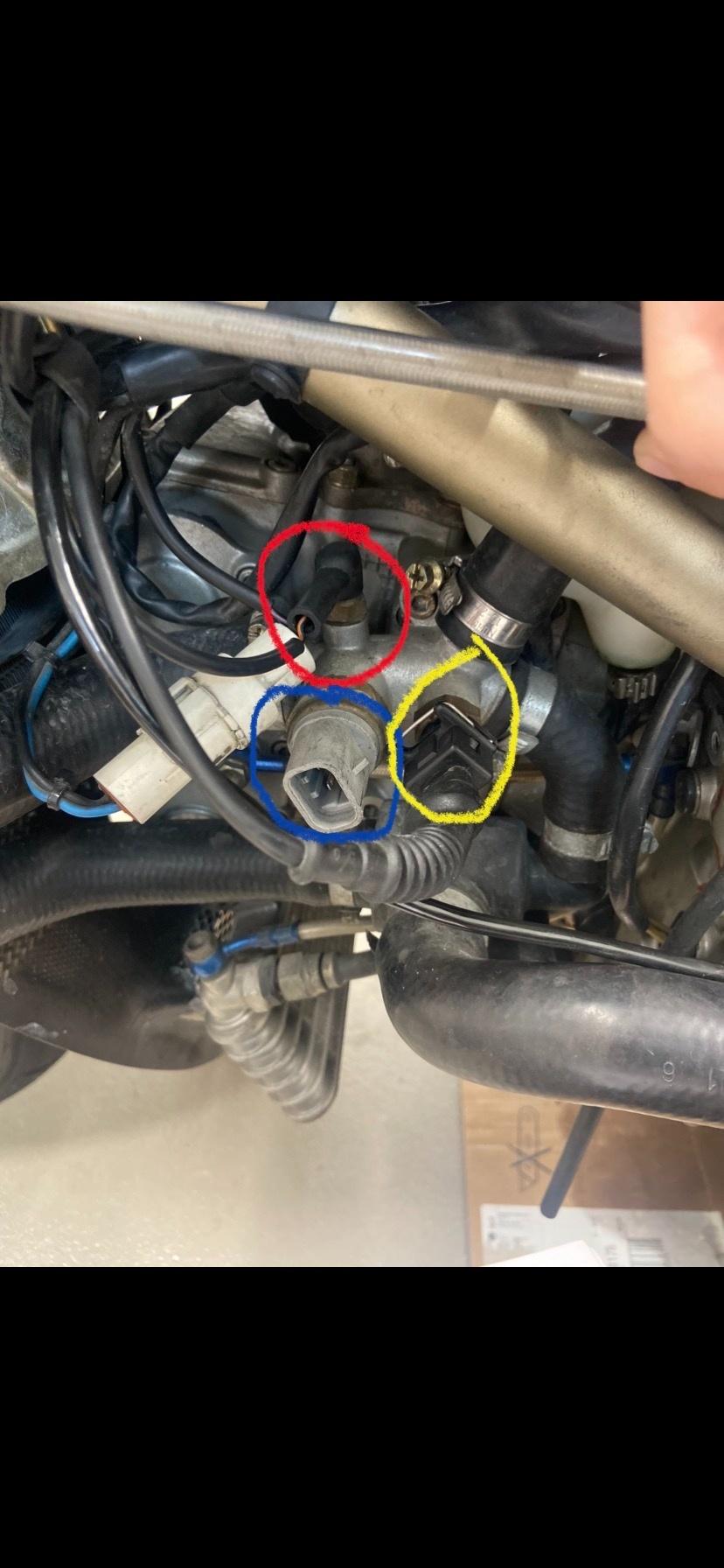

Ranz Geschrieben 8. Oktober 2024 Geschrieben 8. Oktober 2024 Hallo zusammen, da der Lüfter meiner 996 Bj. 1999 nicht mehr funktionierte, bin ich auf die Fehlersuche gegangen und habe den Übeltäter identifiziert. Der Temperaturwächter (blau) ist kaputt. Wenn ich diesen überbrücke, läuft der Lüfter. Darüber befindet sich der Thermistor (rot), welcher der Wassertemperaturanzeige die Information liefert. Meine Frage ist, was macht der gelbe Sensor? Wohin werden die Signale davon geliefert und was macht der Empfänger damit? ++
lunschi Geschrieben 8. Oktober 2024 Geschrieben 8. Oktober 2024 (bearbeitet) ...das rote (einpolige) ist der Sensor für das Anzeigeinstrument im Cockpit, das blaue ist der Thermoschalter für den Lüfter und das gelbe ist der Temperatursensor für die ECU. Sehr aufwändig und teuer gemacht. Bei der 1x98 gibts für das Gleiche nur einen einzigen Sensor. Kai Bearbeitet 8. Oktober 2024 von lunschi 1 ++
nilo Geschrieben 9. Oktober 2024 Geschrieben 9. Oktober 2024 Die 998 Testastrettas hatten zwei Sensoren - einen für's Dash und einen für die ECU 🙈 ++
Ranz Geschrieben 10. Oktober 2024 Autor Geschrieben 10. Oktober 2024 Danke für die Antworten. Was stellt die ECU mit der Information an? ++
Done1199 Geschrieben 10. Oktober 2024 Geschrieben 10. Oktober 2024 vor 3 Minuten schrieb Ranz: Danke für die Antworten. Was stellt die ECU mit der Information an? Evtl. für den Kaltstart die Einspritzmenge? ++
lunschi Geschrieben 10. Oktober 2024 Geschrieben 10. Oktober 2024 vor 6 Stunden schrieb Ranz: Danke für die Antworten. Was stellt die ECU mit der Information an? Es gibt extra eine Tabelle/Map mit der temperaturabhängigen Gemischanpassung. Das ist nicht nur der Kaltstart sondern der gesamte Temperaturbereich. Und nicht nur für die Lufttemperatur sondern auch für die Motortemperatur. Kai ++
