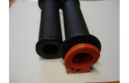

lunschi Geschrieben 15. September 2024 Geschrieben 15. September 2024 Meine Meinung dazu: Lastwechsel-Ruckeln hat nichts bzw. wenig mit der Kettenschmierung zu tun. Die wichtigen Punkte sind hier der Kettendurchhang und der Motor selbst (Wartungszustand bzw. Mapping). Verschlissene Ruckdämpfer bei 1x98/SF habe ich noch nicht gesehen. Helfen tut diesbezüglich auch der progressive Gasgriff von der RC8R (KTM Powerparts). Meine 1198 jedenfalls geht bis herunter zu 2000 rpm butterweich ans Gas, eine sensible Gashand vorausgesetzt Kai ++
Janis Geschrieben 15. September 2024 Geschrieben 15. September 2024 vor 41 Minuten schrieb lunschi: Helfen tut diesbezüglich auch der progressive Gasgriff von der RC8R (KTM Powerparts). Noch nie davon gehört. Ist die Führung des Zuges dann wie eine Nocke geformt? Ist der Gashahnweg in Summe kürzer? Ich finde den Weg bei meiner Fighter insgesamt zu lang, will aber nicht an sanftheit im ersten Drittel verzichten. Grüße, Janis ++

lunschi Geschrieben 15. September 2024 Geschrieben 15. September 2024 vor 10 Stunden schrieb Janis: Noch nie davon gehört. Ist die Führung des Zuges dann wie eine Nocke geformt? Ist der Gashahnweg in Summe kürzer? Ich finde den Weg bei meiner Fighter insgesamt zu lang, will aber nicht an sanftheit im ersten Drittel verzichten. Grüße, Janis Nein der Gesamtdrehwinkel ist wie original. Der Gasgriff hat aber keinen konstanten wirksamen Radius sondern wickelt zu Beginn etwas weniger Kabel auf und ab der Mitte dann progressiv mehr. Ist auch nicht teuer und schnell eingebaut ich empfehle den einfach mal auszuprobieren. https://www.ktm-berlin.de/product/griff-set-gelocht-prog/?id=12898&utm_source=google&utm_medium=cpc&utm_campaign=pla-de-smart&gad_source=1&gclid=Cj0KCQjwi5q3BhCiARIsAJCfuZksc77O4mhMzpiGAxP33-YCnpBQMz8omvXA1gwcE_s9C6EARO-x0z8aAkQuEALw_wcB Kai ++
steves duc Geschrieben 15. September 2024 Geschrieben 15. September 2024 ...also wie eine Nocke 😉 1 ++
lunschi Geschrieben 15. September 2024 Geschrieben 15. September 2024 (bearbeitet) Ja so ähnlich. Hier auf dem Bild kann man es etwas erahnen: Bild Kai Bearbeitet 15. September 2024 von lunschi 1 ++
Janis Geschrieben 15. September 2024 Geschrieben 15. September 2024 das werde ich sicherlich mal testen. Danke! ++
shooshine Geschrieben 25. Oktober 2024 Geschrieben 25. Oktober 2024 Ich habe mir den KTM Gasgriff vor kurzem mal bestellt und montiert. Ich muss sagen, es hat wirklich merklich etwas gebracht. Sicherlich wäre die Beschreibung "butterweich" ein klein wenig übertrieben aber gerade innerorts ist es nun deutlich angenehmer. Also vielen Dank für den Tip! 🙂 1 ++
