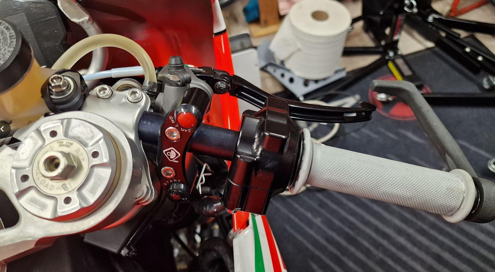

Desmopatrick1199 Geschrieben 20. Januar 2025 Autor Geschrieben 20. Januar 2025 (bearbeitet) Gabel ist am Samstag angekommen, danke nochmals an @Andy.S für den Umbau! Direkt eingebaut 😁 Wollte Sonntag noch die Bremse (Brembo RCS) umbauen, blöderweise passt das mit den originalen Armaturen nicht -> also andere Startknopfeinheit bestellt... Am 10.12.2024 um 06:40 schrieb Bodiwan: Habe ich bei meiner 899 verbaut, man muss aber insbesondere auf der rechten Seite umbauen, da Dir bei der Standardvariante (Schalter separat zu Gasgriffgehäuse) der Platz nicht reicht. Lesen hätte mir durchaus geholfen... 🤦♂️ Bearbeitet 20. Januar 2025 von Desmopatrick1199 1 ++

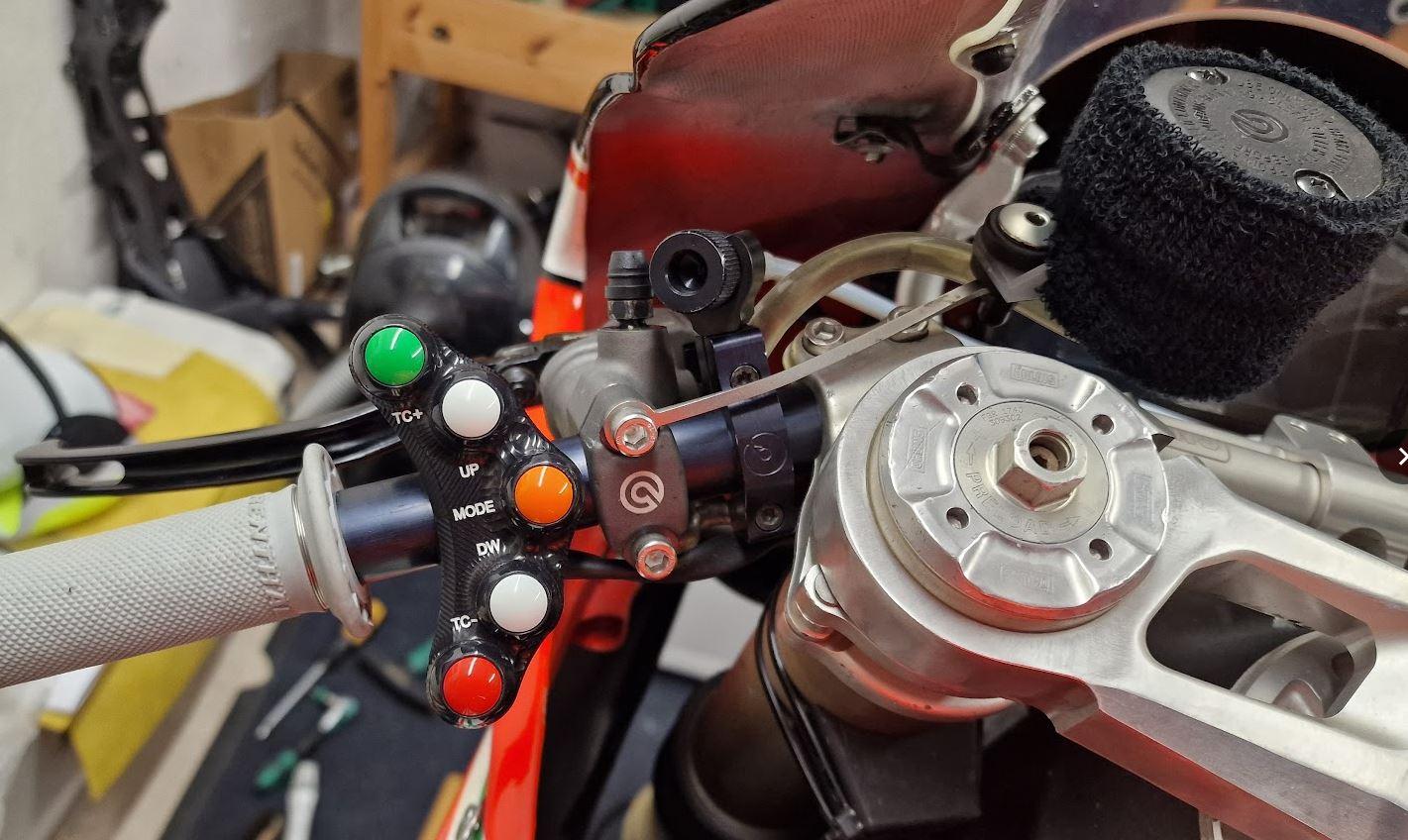

Desmopatrick1199 Geschrieben 21. Januar 2025 Autor Geschrieben 21. Januar 2025 Gibt dann nur noch das Problem mit der Halterung für den Bremsflüssigkeitsbehälter, da original an der Pumpe und RCS dafür nichts vorgesehen ist... ++
kaltepommes Geschrieben 21. Januar 2025 Geschrieben 21. Januar 2025 vor 18 Minuten schrieb Desmopatrick1199: Gibt dann nur noch das Problem mit der Halterung für den Bremsflüssigkeitsbehälter, da original an der Pumpe und RCS dafür nichts vorgesehen ist... Es gibt von Brembo hierzu einen Behältersatz mit Halter, um den an der Halteschelle zu befestigen. Hab mir den bei WRS bestellt 1 ++
Felix87 Geschrieben 21. Januar 2025 Geschrieben 21. Januar 2025 (bearbeitet) vor 23 Minuten schrieb Desmopatrick1199: Gibt dann nur noch das Problem mit der Halterung für den Bremsflüssigkeitsbehälter, da original an der Pumpe und RCS dafür nichts vorgesehen ist... Wie ich vorgehen würde: Wenn Kupplung/Bremspumpe mit normaler Halbschelle befestigt ist am besten mit diesen verbiegbaren Edelstahlstreifen. Wenn keine Befestigungsmöglichkeit und die Stummel es zulassen, innen in die Stummel einen Winkel klemmen (so wie Hebelschützer oft geklemmt werden). Wenn gar nichts geht kleines Gewinde in Gabelbrücke (wenn die genug Fleisch hat) und da Winkel befestigen. Haben manche Racing Gabelbrücken "serienmäßig". Bearbeitet 21. Januar 2025 von Felix87 1 ++
