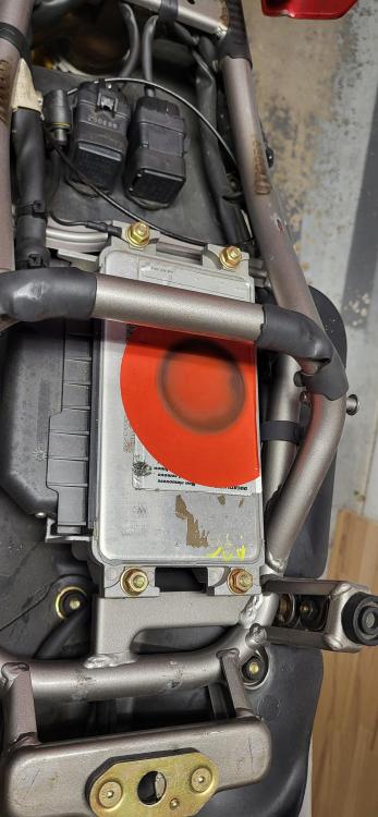

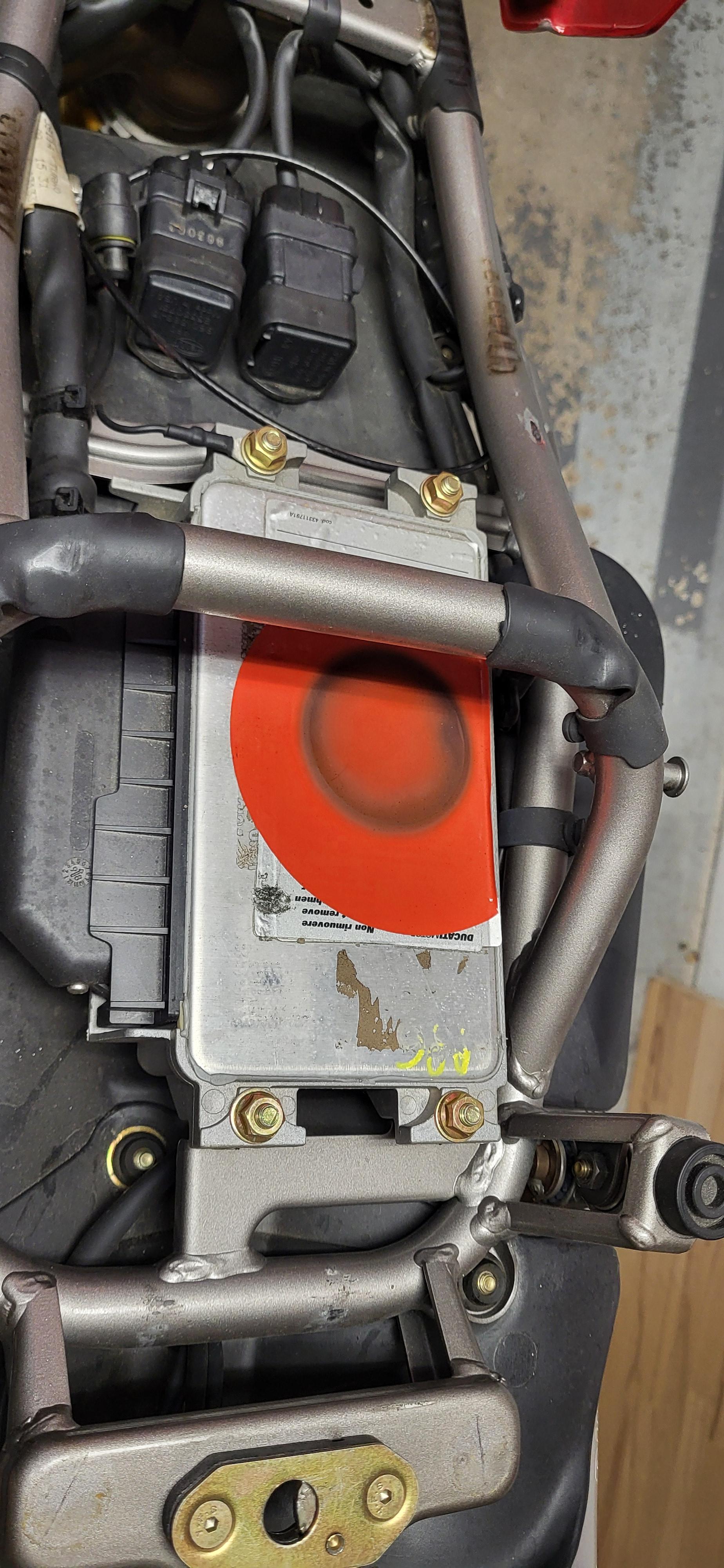

Stannis Geschrieben 5. Januar 2025 Autor Geschrieben 5. Januar 2025 Moin Jungs Hat jemand zufällig noch n Gummistopfen für die ECU übrig oder weiß wo ich welche bestellen kann? Meine geklebte Variante sieht nicht so TÜV aus und ist für den Wechsel des Eproms auch ziemlich ungeeignet m.E.. Grüße! ++
Pimpertski Geschrieben 14. Januar 2025 Geschrieben 14. Januar 2025 @StannisDen OEM Aufkleber gibt es doch noch. Mach doch einfach den wieder drauf: https://www.stein-dinse.com/de/search.html?grp=&searchStr=43311791A 1 ++
Stannis Geschrieben 2. Februar 2025 Autor Geschrieben 2. Februar 2025 Bei Stein Dinse warte ich seit 3 Monaten auf ein "2-4 Wochen Lieferung" und jedes mal n 10er fürn Aufkleber finde ich halt auch sehr unpraktisch. Aber scheinbar gibt es die Verschlussgummistopfen nirgends einzeln zu kaufen. Ich habe bisher leider nirgends welche finden können... ++
Goddi8 Geschrieben 11. Februar 2025 Geschrieben 11. Februar 2025 Am 2.2.2025 um 17:28 schrieb Stannis: Bei Stein Dinse warte ich seit 3 Monaten auf ein "2-4 Wochen Lieferung" und jedes mal n 10er fürn Aufkleber finde ich halt auch sehr unpraktisch. Aber scheinbar gibt es die Verschlussgummistopfen nirgends einzeln zu kaufen. Ich habe bisher leider nirgends welche finden können... Hier gibt's den Gummistopfen https://www.ersatzteile-ducati.de/ducati-motorrad/zuordnung_der_ersatzteile/87240181A ++
Stannis Geschrieben 11. Februar 2025 Autor Geschrieben 11. Februar 2025 vor 3 Stunden schrieb Goddi8: Hier gibt's den Gummistopfen https://www.ersatzteile-ducati.de/ducati-motorrad/zuordnung_der_ersatzteile/87240181A Klasse! Besten Dank!!!😊 1 ++
