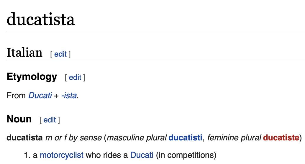

HF Geschrieben 3. August 2024 Geschrieben 3. August 2024 der HobbyducatistA braucht auf jeden Fall einen ordentlichen Schlagschrauber, Marke egal, wenn möglich mit Akku HF 2 ++

UweHD Geschrieben 3. August 2024 Autor Geschrieben 3. August 2024 vor 37 Minuten schrieb HF: der HobbyducatistA braucht auf jeden Fall einen ordentlichen Schlagschrauber, Marke egal, wenn möglich mit Akku Stimmt, ist unregelmässig, männich wie weiblich endet auf a. Da haben mich mein rudimentären Italienischkenntnisse, erworben durch meine norditalienische Ex-Freundin, im Stich gelassen 😊 Potenter Akku-Schlagschrauber ist vorhanden (check!) ++
