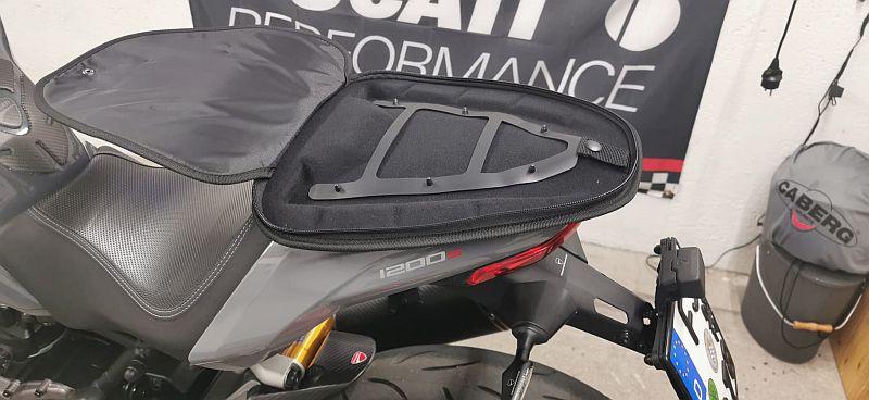

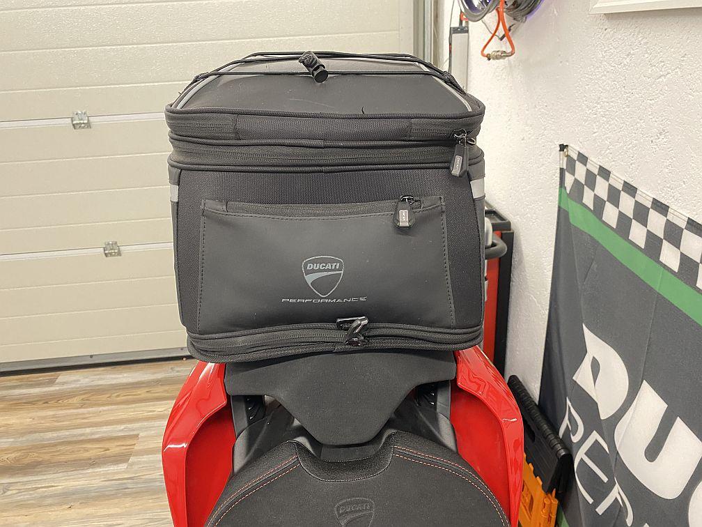

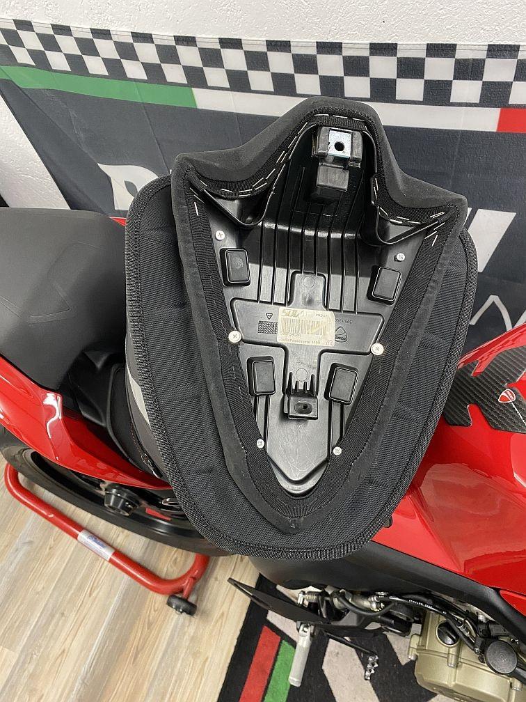

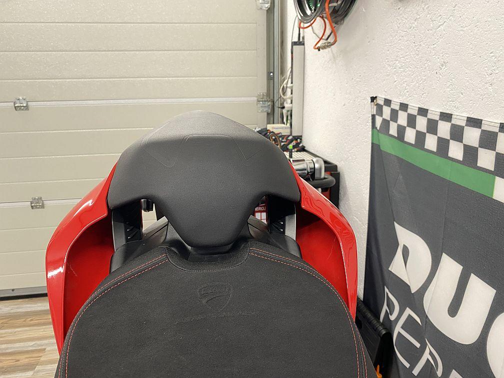

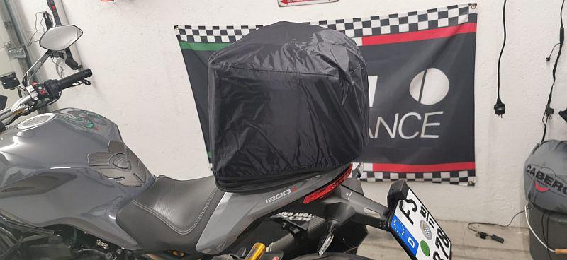

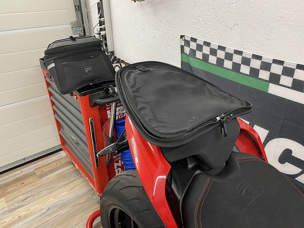

Benno Geschrieben 3. November 2025 Geschrieben 3. November 2025 Servus zusammen, weil meine SF ausschließlich auf Mehrtagestouren bewegt wird, habe ich mir die Gepäcklösung von der Panigale 2015 - 2017 passend gemacht, die ich zuvor schon 5 Jahre und über 40.000km auf der Monster hatte. Ich komme damit eine Woche zurecht, weil ich kaum Gepäck mitnehme, sondern lieber abends im Hotel meine Wäsche kurz wasche. Aber es hat alle drin Platz: Schuhe, Regenkombi, Reifenflick- zeug, Werkzeugset, Verbandstasche, Socken, Unterhosen, Shirts, eine kurze Hose, meine Badehose und ein kleiner Kulturbeutel. Klar muss ich das Zeug da ordent- lich reinstopfen, aber es geht. Wenig er ist mehr. Das Coole: mit dem Schlüssel kann ich ganz easy das Sitzpolster mit der Tasche drauf abnehmen, wenn ich wieder daheim bin. Und abends bei Ankunft am Hotel, löse ich die Tasche mit dem Reißverschluss vom Sitzpolster. Die Tasche mit dem Pani-Sitzpolsteradapter: Die Plattform, die anstelle des Sitzpolsters eingerastet wird. Hier von oben und ohne die Taschenhalterung: Hier die Taschenhalterung, die mit dem Sitzpolster der SFV4S von unten verschraubt wird. Habe mir ein zweites Sitzpolster gekauft, den Bezug geöffnet und den Schaumstoff entsprechend nach der Kontur der Befestigung der Tasche ausgeschnitten und aus dem. Links der entfernte Schaum aus dem zweiten Polster, rechts das serienmäßige Polster meiner Fighter. Den Bezug des zweiten Polsters habe ich nach dem Entfernen des Schaums einfach straffer gespannt und wieder befestigt. Dann die Taschenbefestigung mit entsprechend langen Schrauben durch das Sitzpolster verschraubt, den Reißverschluss eingehalt und die Tasche befestigt. Hebt bombenfest. 💪 Hier noch Bilder, als die Tasche auf der Monster montiert war. Man kann sie auch um eine Stufe im Volumen erweitern. Ich mache den Reißverschluss der Erweiterung beim Packen auf und wenn alles drin ist, ziehe ich ihn mit Druck auf den Deckel der Tasche zu und komprimiere den Inhalt dadurch. Und auch eine Regenhaube gehört dazu. Die passt dann auch perfekt, wenn die Erweiterung nicht offen ist. Am "hohen Turm" spannt sie etwas arg, ist mit Kraft aber auch passend zu ziehen, dass alles dicht ist. 6 ++
motomio Geschrieben 3. November 2025 Geschrieben 3. November 2025 Saubere Lösung. Ich habe mir mal für eines meiner Motorräder auch eine zweite Soziusbank angeschafft. Da drauf habe ich einen QuickLock-Ring für meinen Tankrucksack aufgeschraubt. Da ich zwei Tankrucksäcke in verschiedenen Größen habe, konnte ich dann auch hinten einen Tankrucksack anbringen. 2 ++
