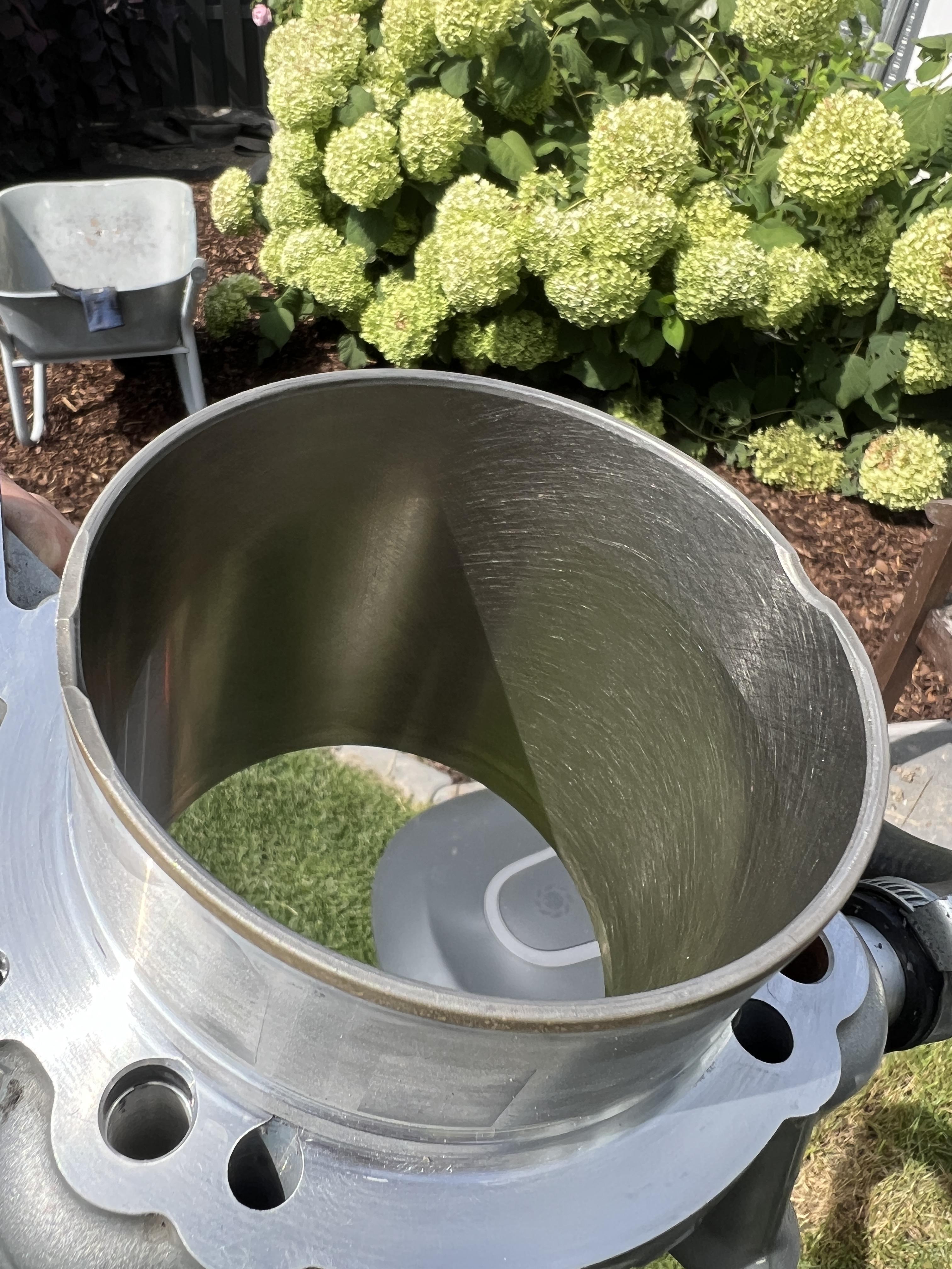

lunschi Geschrieben 30. Juli 2024 Geschrieben 30. Juli 2024 vor 5 Stunden schrieb Ducpaso750: Die Zylinder sehen gut aus und sind innerhalb der von Ducati vorgegebenen Toleranz. Ich habe mich auch gewundert. Diese Erfahrung kann ich bestätigen. Die Zylinder verschleißen wirklich wenig unter normale Umständen. Ich hatte gerade einen Motor mit über 50000km revidiert und auch die Zylinder weiterverwendet. Mit neuen Kolben / Ringen sollten die Zylinder allerdings mit der Honbürste neu aufgeraut werden damit sich die neuen Ringe gut einbetten. Kai
Ducpaso750 Geschrieben 30. Juli 2024 Autor Geschrieben 30. Juli 2024 vor 2 Stunden schrieb lunschi: Diese Erfahrung kann ich bestätigen. Die Zylinder verschleißen wirklich wenig unter normale Umständen. Ich hatte gerade einen Motor mit über 50000km revidiert und auch die Zylinder weiterverwendet. Mit neuen Kolben / Ringen sollten die Zylinder allerdings mit der Honbürste neu aufgeraut werden damit sich die neuen Ringe gut einbetten. Kai Hallo Kai, danke für deine Antwort, mit Hohnen habe ich keine Erfahrung. Welche Körnung/Werkzeug kannst du empfehlen?
adi1204 Geschrieben 30. Juli 2024 Geschrieben 30. Juli 2024 vor 1 Stunde schrieb Ducpaso750: Hallo Kai, danke für deine Antwort, mit Hohnen habe ich keine Erfahrung. Welche Körnung/Werkzeug kannst du empfehlen? Schau mal hier. Der Kai hat das alles wunderbar dokumentiert für alle. 😉
Schmied Schos Geschrieben 31. Juli 2024 Geschrieben 31. Juli 2024 Flexible Honbürste von z. B. Scheuerlein Motorentechnik in SC240 Körnung für Aluzylinder. Kostet keine Welt und dann hat das Hand und Fuß. LG Georg
Josef Geschrieben 31. Juli 2024 Geschrieben 31. Juli 2024 Am 29.7.2024 um 21:27 schrieb lunschi: @Ducpaso750 : Von gerissenen Kolben hatte ich bisher nur bei 1098-Motoren gehört. Was hast Du jetzt geordert? Original oder gleich Pistal? Kai Meine 1098R (Bj. 2009) damals auch, allerdings direkt am Steg. hab ich durch Pistal ersetz 😁 (damals vor über 10 Jahren 😱😱)
Ducpaso750 Geschrieben 31. Juli 2024 Autor Geschrieben 31. Juli 2024 vor 13 Stunden schrieb Schmied Schos: Flexible Honbürste von z. B. Scheuerlein Motorentechnik in SC240 Körnung für Aluzylinder. Kostet keine Welt und dann hat das Hand und Fuß. LG Georg Die Honbürste von Scheuerlein gibt aber nur bis 105 mm. Der Millimeter wird wohl nichts ausmachen, oder? Geht auch eine Bohrmaschine ohne Bohrständer?
Schmied Schos Geschrieben 1. August 2024 Geschrieben 1. August 2024 NW 105 ist für ein paar mm größer und kleiner passend. das geht dann auch mit der Bohrmaschine, ja. Würde mir an deiner Stelle ein paar Videos ansehen, damit du ungefähr zum richtigen Honbild kommst. (Drehzahl / Vorschub(wenn man so will)) LG Georg
Ducpaso750 Geschrieben 1. August 2024 Autor Geschrieben 1. August 2024 Danke Georg, werde ich machen.
Ducpaso750 Geschrieben 9. August 2024 Autor Geschrieben 9. August 2024 Am 31.7.2024 um 07:25 schrieb Schmied Schos: Flexible Honbürste von z. B. Scheuerlein Motorentechnik in SC240 Körnung für Aluzylinder. Kostet keine Welt und dann hat das Hand und Fuß. LG Georg Hallo Georg, ich habe heute mit der 240er Scheuerlein Honbürste mit langsamer Drehzahl und schneller Auf- und Abbewegung die Zylinder gehont. Ich bin mit dem Ergebnis sehr zufrieden. Das Kolbenringspiel entspricht auch den Sollwerten.
Schmied Schos Geschrieben 9. August 2024 Geschrieben 9. August 2024 Super. Dann hat das jetzt wieder Hand und Fuß. 👍🏽 LG Georg
