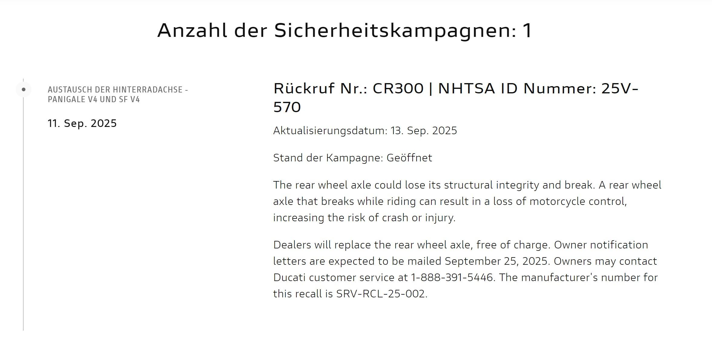

Jochen M. Geschrieben 12. September 2025 Geschrieben 12. September 2025 (bearbeitet) Es gibt jetzt offensichtlich einen Rückruf für die Hinterradachse für die Pani V4 und Streetfighter V4. Meine Pani V4S aus 2024 ist auch betroffen. Kann man hier checken: https://www.ducati.com/de/de/service-und-wartung/rueckrufaktion Bearbeitet 15. September 2025 von Jochen M. 2 ++
Tom_V4S Geschrieben 13. September 2025 Geschrieben 13. September 2025 vor 5 Stunden schrieb Jochen M.: Es gibt jetzt offensichtlich einen Rückruf für die Hinterradachse/Nabe/Exzenter für die Pani V4 und Streetfighter V4. Meine Pani V4S aus 2024 ist auch betroffen. Kann man hier checken: https://www.ducati.com/de/de/service-und-wartung/rueckrufaktion ....meine offensichtlich auch - 08/2020, werde mal Kontakt aufnehmen - besten Dank für diese Info....👍 ++
Hohe Acht Geschrieben 13. September 2025 Geschrieben 13. September 2025 Meine ist auch betroffen 05.2024 🙄 ++
