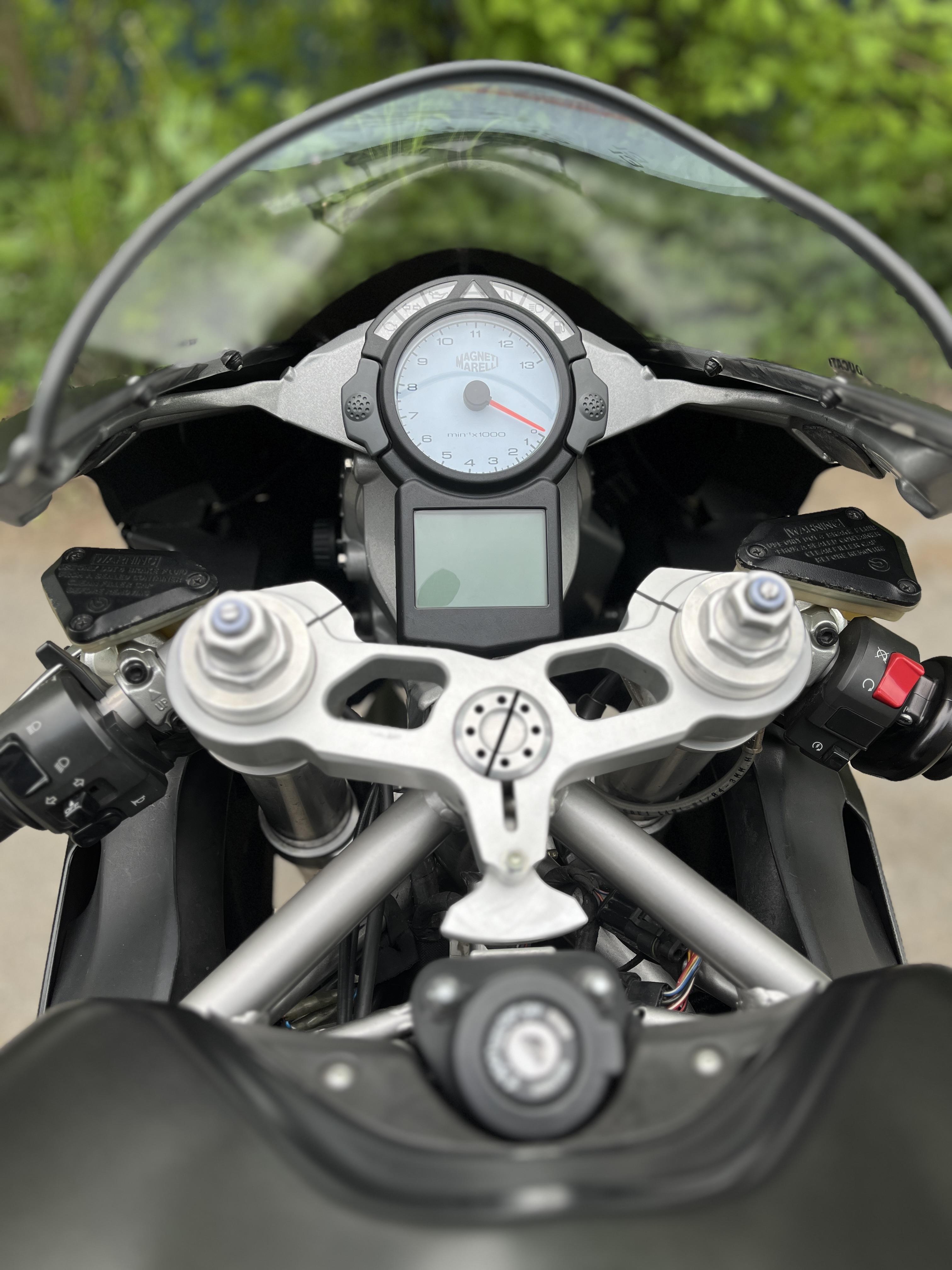

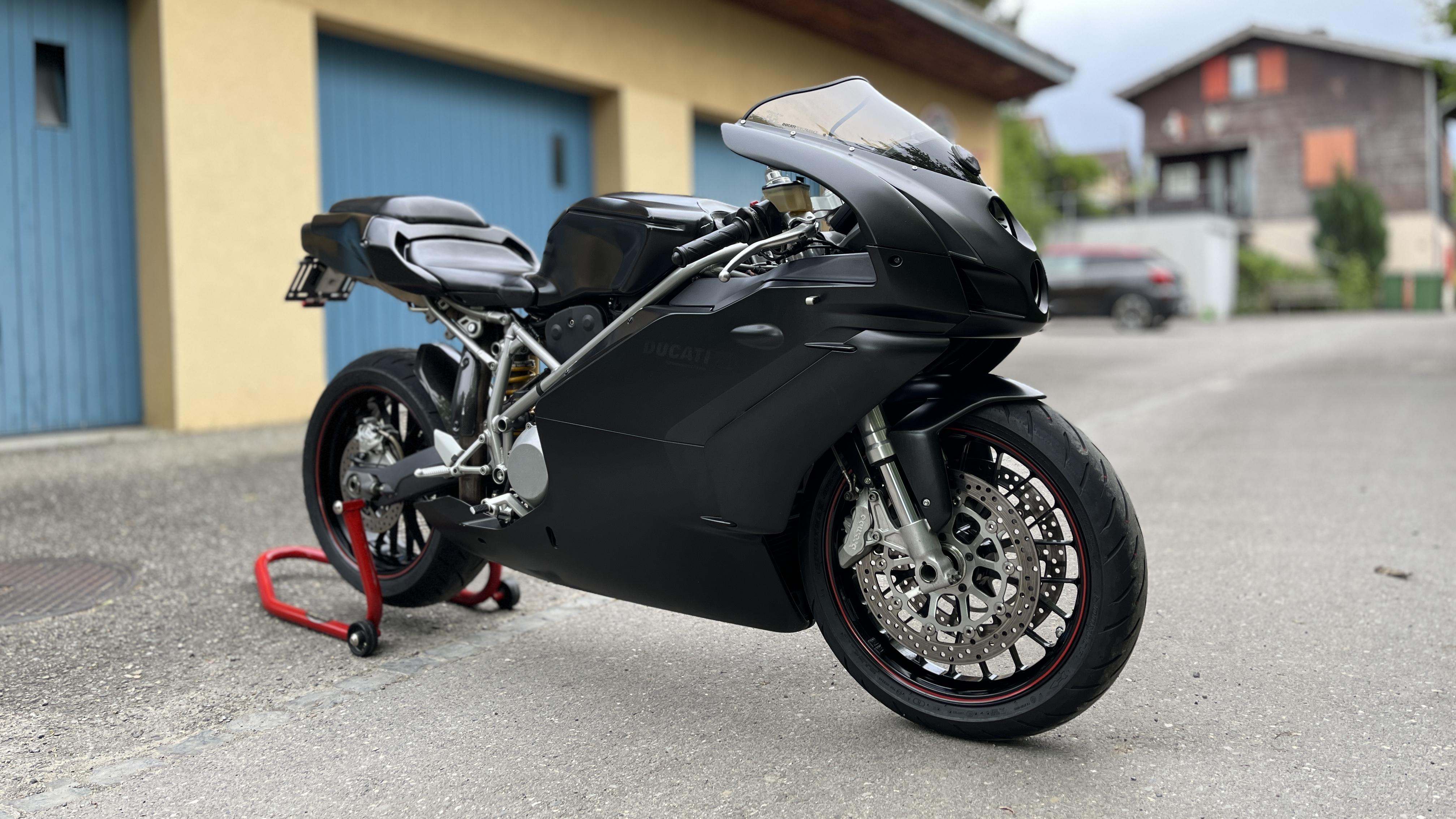

Bin ja noch nicht lange stolzer Besitzer einer 749 Dark und konnte paar Meter mittlerweile damit machen. Es ist immer wieder erstaunlich wie wenig es braucht um puren Spass zu haben. Sie ist hart und technisch minimalistisch, aber de Motor ist so was anderes im Vergleich zu meiner M1200S, quirlig ab 5500 U/min, und wenn dir der Sitz die Oberschenkel wegbrennt bei zu langem Stadtverkehr und in Motorradjeans (Leder def. besser) weisst du, dass es Zeit ist für die Kringel (neben, nicht auf der Bella).
Jetzt ist sie vorher lange gestanden, erst 8000km, hat aber auch ein paar Optimierungen spendiert bekommen.
 Pos.: Neue Reifen (Dunlop GPR 300), Blipper, STM Kupplungszylinder, Bisschen Carbon und Duc Performance Scheibe, LED Blinker / Stopplicht).
Neg.: Kette sieht rötlich aus (Rost?) aber nicht abgenutzt, Tockenkupplung ist zu trocken 🤣 (fühlt sich beim einkuppeln im 1.  nicht ganz richtig an), Scheibe ist nicht fix und vibriert.
