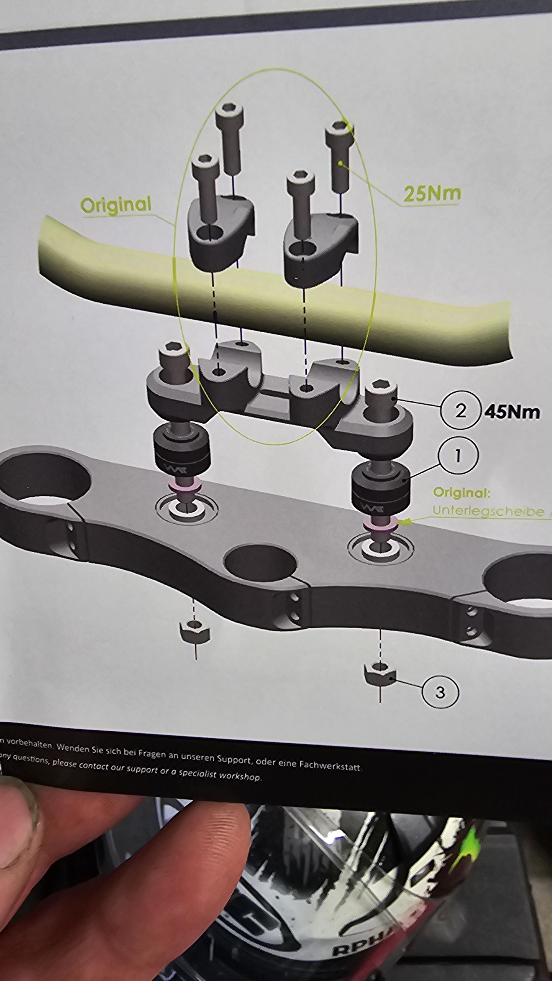

Hallo zusammen,
Ich möchte gerne die EP Navihalterung an der Lenkerklemmung montieren und dafür müssen 2 Schrauben raus. Hat zufällig jemand ein WHB und könnte mir die Anzugsmomente der Schrauben sagen?
Besten Dank im Voraus!

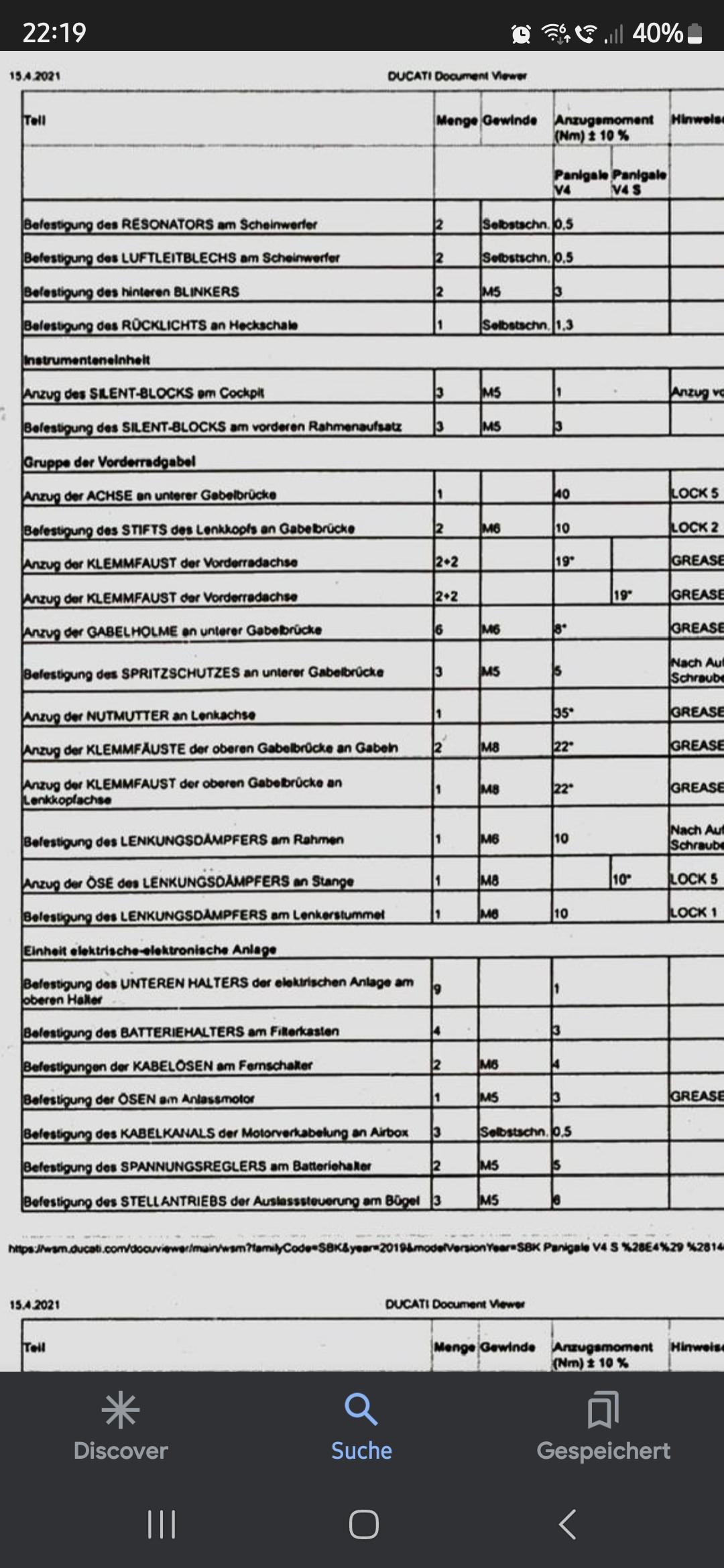

@Alex 88hast Du auch die Momente der beiden Schrauben die den Lenkungsdämpfer in Position halten? Sind 2 Hülsen die durch die Abdeckung am Zündschloss gehen.
