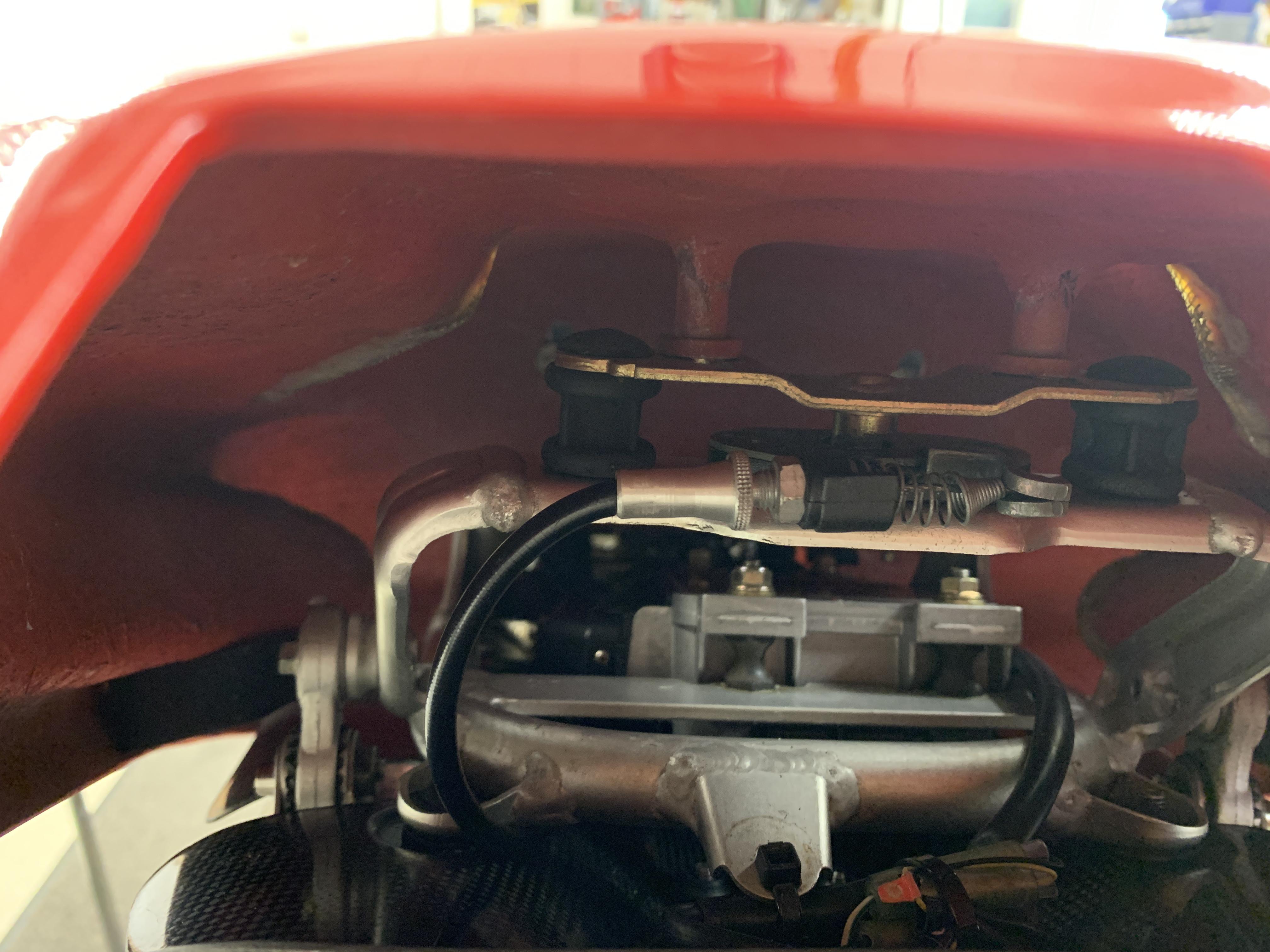

Ducati955 Geschrieben 26. August 2024 Autor Geschrieben 26. August 2024 (bearbeitet) So. Langsam geht’s in den Endspurt. Nachdem ich jetzt den Höcker montierte, habe ich festgestellt, daß der Höcker zu hoch steht. Bisher war ein Biposto Heckrahmen verbaut. Ich habe einen Alu-Monoposto Heckrahmen verbaut. Ich vermute, daß es für die Halterung des Riegels ein anderes Befestigungsblech gibt. Hat jemand so etwas rumliegen oder kann mir die entsprechende Teilenummer durchgeben? Freundliche Grüße Fabian Bearbeitet 27. August 2024 von Ducati955 2 ++

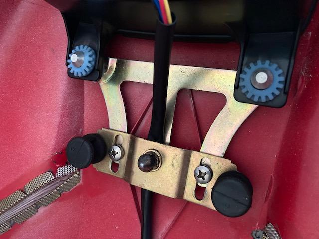

Ducati955 Geschrieben 27. August 2024 Autor Geschrieben 27. August 2024 Jetzt habe ich gerade festgestellt, daß es mit einem anderen Trägerblech nicht getan ist. Hat mir jemand von Euch ein Foto von der Innenseite des Höckers? Ich werde das dumpfe Gefühl nicht los, daß der Heckrahmen und mein Höcker nicht zusammenpasst.😢 Für Eure Mithilfe wäre ich Euch sehr dankbar. ++

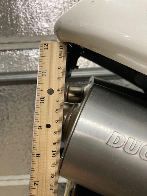

crimpz Geschrieben 27. August 2024 Geschrieben 27. August 2024 Habe eine 748SP - also serienmäßig einen Alu Heckrahmen. Und da ebenso sowohl den Original Monoposto-Höcker, aber auch einen von Sebimoto (Rennverkleidung). Beide Höcker haben ich diese langen Stege nicht, weshalb mein Heck auch nicht so hoch stehen wird, wie deines. Kann mir also gut vorstellen, dass dein Monoposto Heck für einen Biposto Heckrahmen gedacht ist. ++

Ulli848 Geschrieben 27. August 2024 Geschrieben 27. August 2024 Hallo Fabian, ich kann mir nur daran erinnern, das ich für das Monoposto Heck zum Anbau an den Biposto Heckrahmen ein anderes Blech nehmen musste. Das war ein originales Ducatiteil. Der querstehende Riegel/Dorn war gleich. Dann hat es auch mit der Heckhöhe wieder gepasst. Das war damals ja ein gängiger Umbau mit SPS Heck auf die normale Biposto. Gruß, Ulli ++
cat Geschrieben 27. August 2024 Geschrieben 27. August 2024 Da gibts ein weniger hoch gekröpftes (goldenes) Blech. Gruß Klaus ++
Ducati955 Geschrieben 27. August 2024 Autor Geschrieben 27. August 2024 (bearbeitet) Vielen Dank für Eure Mithilfe. Das nicht gekröpfte Blechteil habe ich im Teilekatalog gefunden. Ich denke, daß der Höcker bei mir auch anders ist. Wie „crimpz“ geschrieben hat, haben seine Monopsto-Höcker die Stege nicht. An denen wird aber das Blech mit dem Riegel befestigt. Wenn ich die Stege entferne könnte die Höhe passen. Dann kann ich das Blech mit dem Riegel aber nicht mehr festschrauben. Jetzt ist die Frage, wie das Blech an den Monoposto-Höckern befestigt wird. Kann mir vielleicht jemand den Abstand von Unterkante Höcker bis Oberkante Endschalldämpfer messen? Bearbeitet 27. August 2024 von Ducati955 ++

jhf Geschrieben 27. August 2024 Geschrieben 27. August 2024 vor 18 Minuten schrieb Ducati955: Könntest Du mir bitte den Abstand zu den Termignonis ausmessen. Dann kann ich prüfen, ob ich die vorhandenen Befestigungspunkte ändern und 2 zusätzliche nachträglich anbringen kann. Welchen Abstand genau willst du wissen? ++
Ducati955 Geschrieben 27. August 2024 Autor Geschrieben 27. August 2024 vor 1 Minute schrieb jhf: Welchen Abstand genau willst du wissen? ++

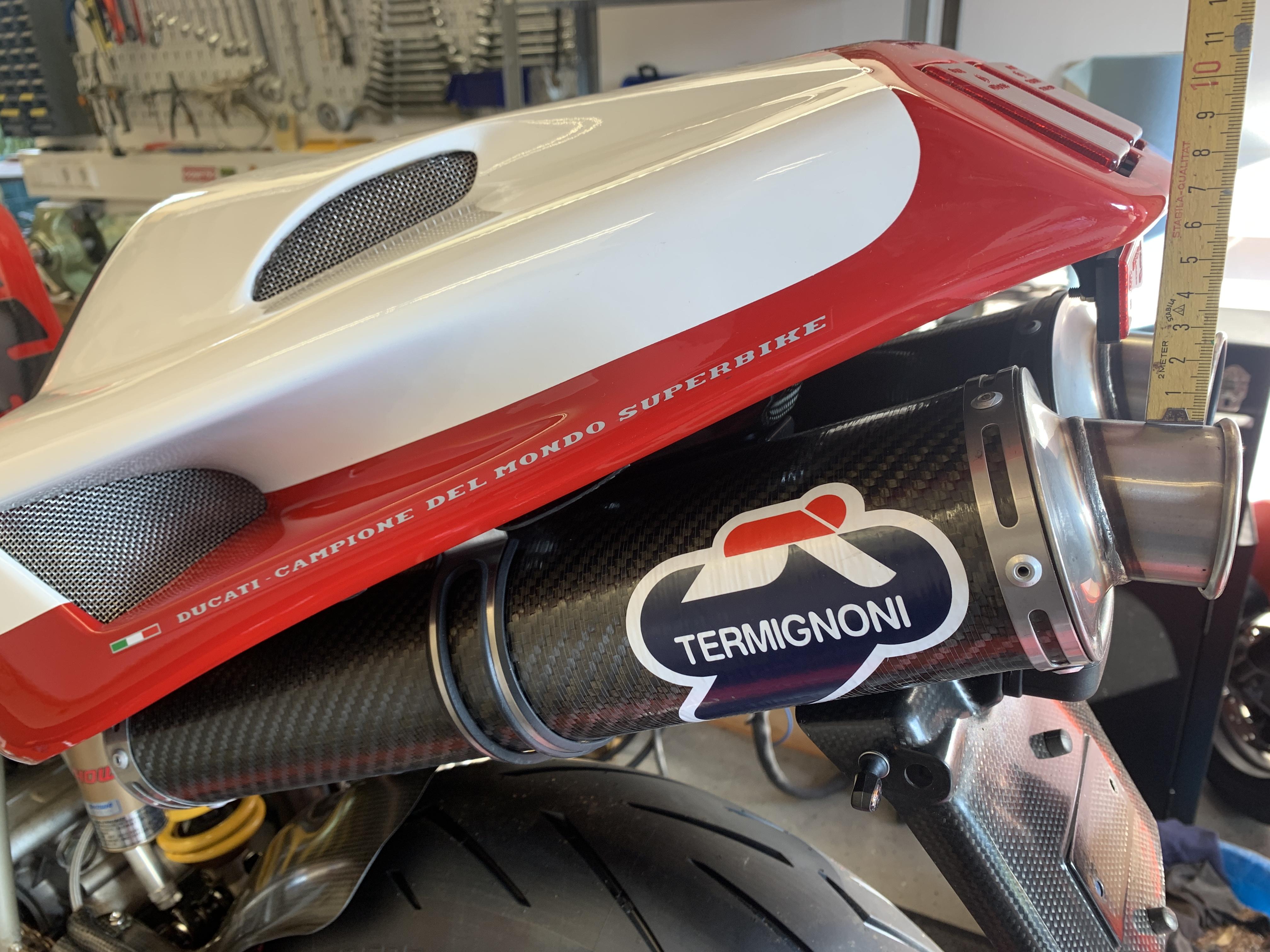

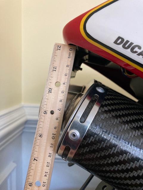

ducatist Geschrieben 27. August 2024 Geschrieben 27. August 2024 (bearbeitet) Edit: 748R, 2002 also original Monoposto mit Aluheckrahmen und OEM-Dämpfern Bearbeitet 28. August 2024 von ducatist ++
Ducati955 Geschrieben 27. August 2024 Autor Geschrieben 27. August 2024 vor 7 Minuten schrieb ducatist: Ohje. Bei mir sind das ca. 80 mm. Die jetzigen Befestigungspunkte sind 20 mm hoch, d.h. da kann ich höchstens 15 mm rausholen. Trotzdem, vielen Dank für das Bild. Jetzt mach ich mir erst mal ein Bier auf.🤕🍻 ++
cat Geschrieben 27. August 2024 Geschrieben 27. August 2024 Montiere das flache goldene Blech und gut ist. Ich habe bestimmt in der Vergangenheit 5 mal von Stahlheck auf Aluheck, diverser Hersteller und von Biposto auf Monoposto umgebaut. Es musste lediglich das passende Blech (gekröpft bei Biposto und gerade bei Monoposto) eingebaut werden. Auch die hinteren Gummiauflagen sind notwendig, sonst hält die Veriegelung nicht. Gruß Klaus ++
Ducati955 Geschrieben 27. August 2024 Autor Geschrieben 27. August 2024 vor 1 Minute schrieb cat: Montiere das flache goldene Blech und gut ist. Ich habe bestimmt in der Vergangenheit 5 mal von Stahlheck auf Aluheck, diverser Hersteller und von Biposto auf Monoposto umgebaut. Es musste lediglich das passende Blech (gekröpft bei Biposto und gerade bei Monoposto) eingebaut werden. Auch die hinteren Gummiauflagen sind notwendig, sonst hält die Veriegelung nicht. Gruß Klaus Vielen Dank für den Tip. Aber das Blech alleine kann nicht reichen. Die Befestigungspunkte stehen jetzt schon am Schließblech an. ++

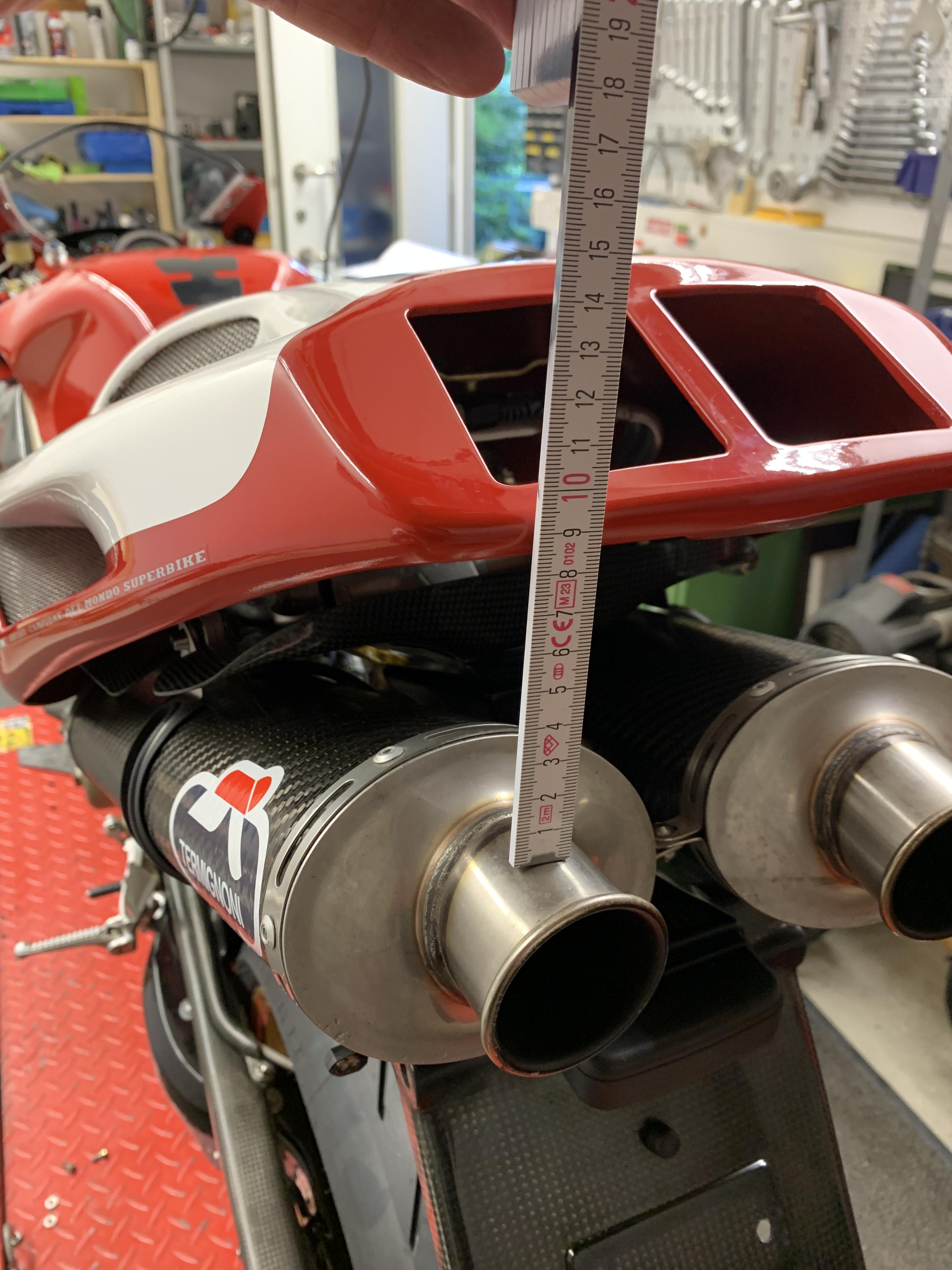

jhf Geschrieben 27. August 2024 Geschrieben 27. August 2024 vor 18 Minuten schrieb Ducati955: Ohje. Bei mir sind das ca. 80 mm. Die jetzigen Befestigungspunkte sind 20 mm hoch, d.h. da kann ich höchstens 15 mm rausholen. Trotzdem, vielen Dank für das Bild. Jetzt mach ich mir erst mal ein Bier auf.🤕🍻 Beim Abstand spielen verschiedene Parameter eine Rolle … Hersteller der Verkleidung, Hersteller des Auspuffs, Ausrichtung des Auspuffs - Da ducatist auch die Serientöpfe montiert hat, sollte sein Bild die beste Ausgangsbasis sein - bei mir ist kein Fahrzeug mehr absolut Serie. Daher variieren auch bei jedem Fahrzeug die Abstände zwischen den Töpfen und dem Verkleidungsteil. ++
Ducati955 Geschrieben 27. August 2024 Autor Geschrieben 27. August 2024 vor 3 Minuten schrieb jhf: Beim Abstand spielen verschiedene Parameter eine Rolle … Hersteller der Verkleidung, Hersteller des Auspuffs, Ausrichtung des Auspuffs - Da ducatist auch die Serientöpfe montiert hat, sollte sein Bild die beste Ausgangsbasis sein - bei mir ist kein Fahrzeug mehr absolut Serie. Daher variieren auch bei jedem Fahrzeug die Abstände zwischen den Töpfen und dem Verkleidungsteil. …., d.h. Du bist der Meinung, daß ich die Befestigungspunkte kürzen sollte und daß es dann passt? ++

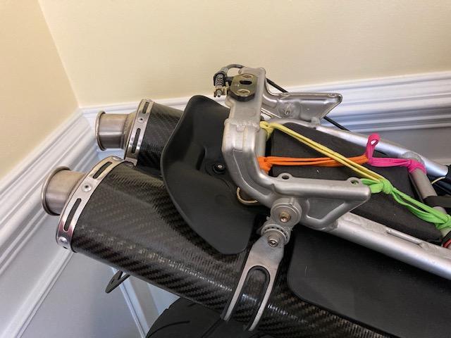

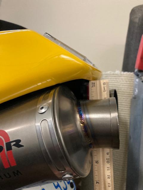

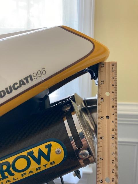

jhf Geschrieben 27. August 2024 Geschrieben 27. August 2024 vor 43 Minuten schrieb Ducati955: …., d.h. Du bist der Meinung, daß ich die Befestigungspunkte kürzen sollte und daß es dann passt? Ich werde dir nicht raten, irgendetwas zu kuerzen, abzusaegen, etc. - das musst du alleine entscheiden. Anbei mal die Bilder von meinen Moppeds und deren "Passgenauigkeiten": Ducati 748: Biposto-Rahmen, Monoposto-Heckteil aus China-Fertigung mit unterirdischer Passgenauigkeit, Originaltoepfe Ducati 996: Biposto-Rahmen, Monoposto-Heckteil (OEM), Arrow Komplettanlage Ducati 998: Biposto-Rahmen, Monoposto-Heckteil (OEM), Sil-Motor Komplettanlage Ducati 998: Monoposto-Rahmen, Monoposto-Heckteil (OEM), Termignoni Karbon-Slip-Ons 1 ++
Ducati955 Geschrieben 27. August 2024 Autor Geschrieben 27. August 2024 vor 3 Minuten schrieb jhf: Ich werde dir nicht raten, irgendetwas zu kuerzen, abzusaegen, etc. - das musst du alleine entscheiden. Anbei mal die Bilder von meinen Moppeds und deren "Passgenauigkeiten": Ducati 748: Biposto-Rahmen, Monoposto-Heckteil aus China-Fertigung mit unterirdischer Passgenauigkeit, Originaltoepfe Ducati 996: Biposto-Rahmen, Monoposto-Heckteil (OEM), Arrow Komplettanlage Ducati 998: Biposto-Rahmen, Monoposto-Heckteil (OEM), Sil-Motor Komplettanlage Ducati 998: Monoposto-Rahmen, Monoposto-Heckteil (OEM), Termignoni Karbon-Slip-Ons Vielen Dank für Deine Mühe. Die Entscheidung, etwas abzuschneiden, muß ich natürlich alleine treffen. Jetzt schlafe ich mal eine Nacht drüber. Ich halte Dich/Euch auf dem Laufenden. ++

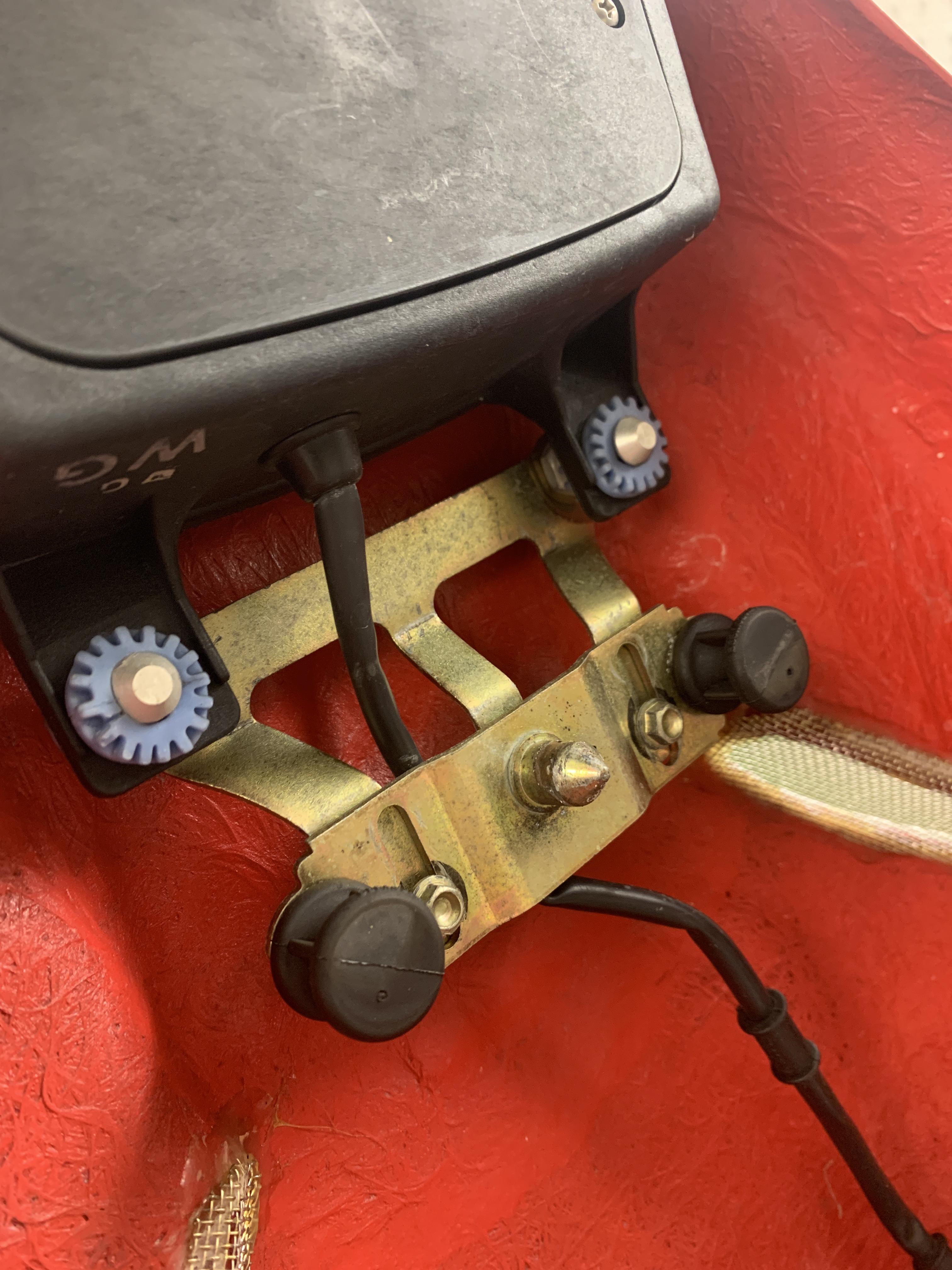

Ducati955 Geschrieben 28. August 2024 Autor Geschrieben 28. August 2024 (bearbeitet) Ich denke, ich habe die Lösung. Die jetzigen Aufnahmen von dem Blech mit Riegel werden gekürzt. Dann sollte es passen. Bilder folgen. Bearbeitet 28. August 2024 von Ducati955 ++

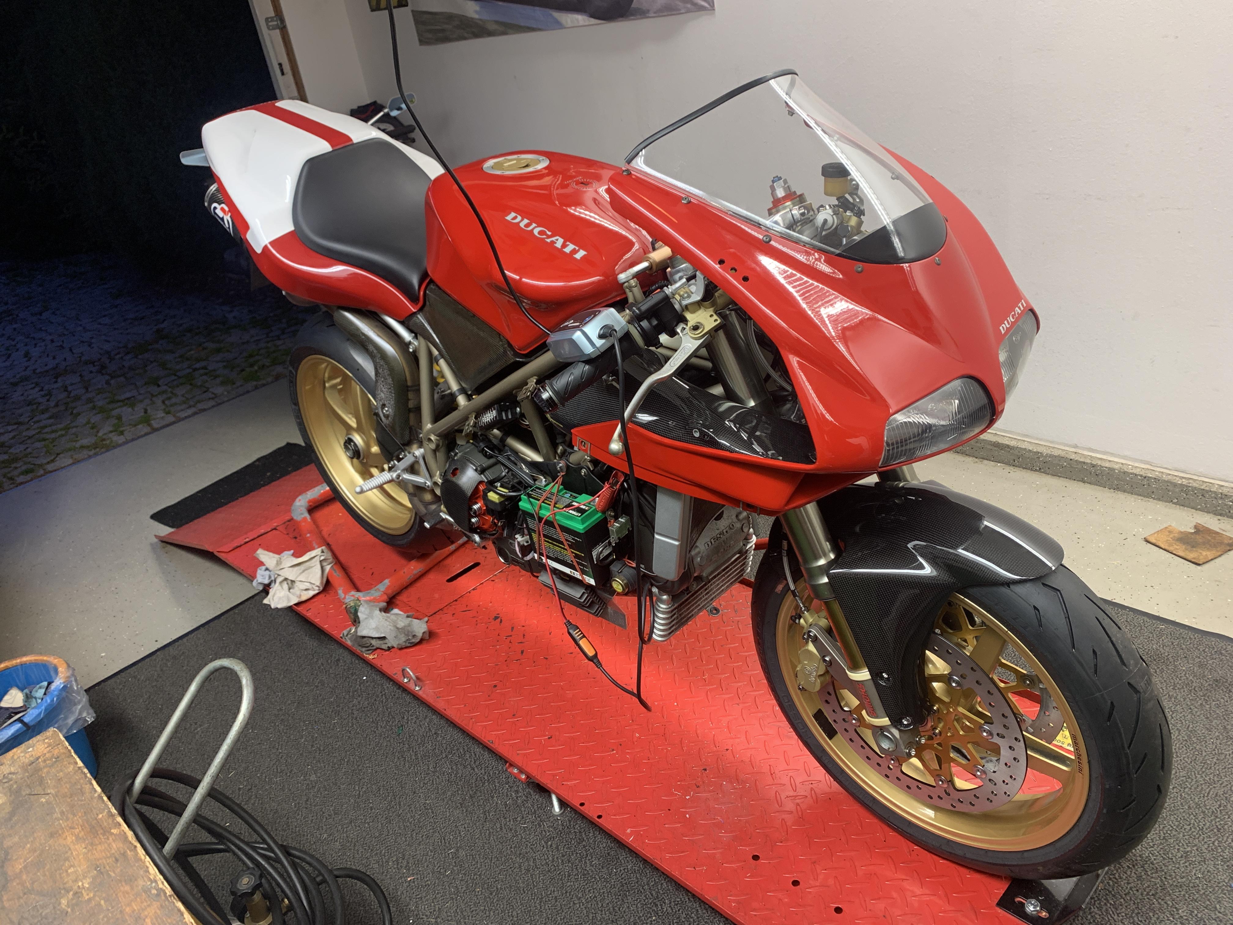

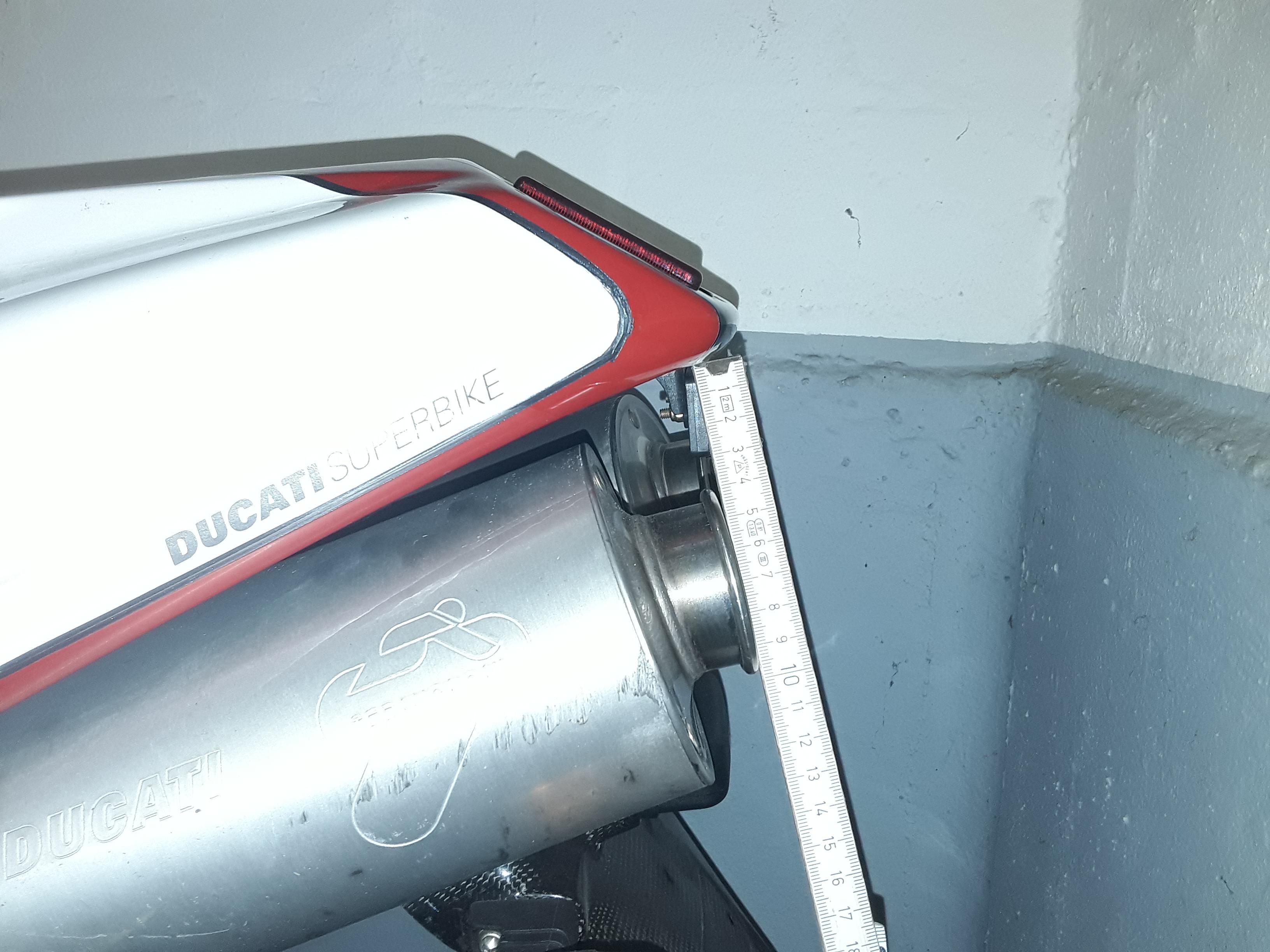

Ducati955 Geschrieben 5. September 2024 Autor Geschrieben 5. September 2024 Hallo zusammen, jetzt habe ich den Höcker entsprechend montiert. Das Ergebnis ist nicht schlecht. Ich hätte mir einen etwas kleineren Abstand erhofft. Ich belasse es zunächst mal so. 1 ++

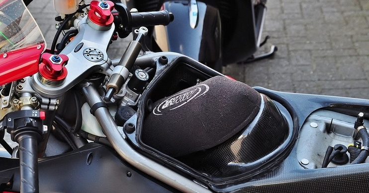

Pimpertski Geschrieben 6. September 2024 Geschrieben 6. September 2024 vor 34 Minuten schrieb Ducati955: Vielen Dank für die Tips. Steuerzeiten sollten passen. Die wurden schonmal feineingestellt. Das werde ich aber nochmal im Zuge der Ventilspieleinstellung prüfen. Die Info bezüglich des Luftfilters überrascht mich jetzt aber. Ich habe gerade so einen Luftfilter gekauft. Der wurde mir von Kämna empfohlen. Zur Klarstellung, gemeint sind solche Geschichten: Die Desmoquattro und Testastretta schießen (wenn auch sehr selten) ab und an mal ein backfire in die Airbox, vor allem heiß bei kurz über Standgas. Das kann dazu führen, dass sich ein mit Spritnebel vollgesogener Schaumstoffilter entzündet. Kann (!), muss aber nicht. Jedenfalls sind da schon Kisten bei abgefackelt. Besser den Standard-LuFi in den Ramair-Kanälen lassen, oder auf diese Variante von BMC gehen. Mir wäre zumindest sehr unwohl bei diesen Schaumstoffiltern über den Ansaugkanälen. Auch wenn das ein seltener Zufall ist. 2 ++
Janis Geschrieben 6. September 2024 Geschrieben 6. September 2024 vor 46 Minuten schrieb Pimpertski: Zur Klarstellung, gemeint sind solche Geschichten: Die Desmoquattro und Testastretta schießen (wenn auch sehr selten) ab und an mal ein backfire in die Airbox, vor allem heiß bei kurz über Standgas. Das kann dazu führen, dass sich ein mit Spritnebel vollgesogener Schaumstoffilter entzündet. Kann (!), muss aber nicht. Jedenfalls sind da schon Kisten bei abgefackelt. Besser den Standard-LuFi in den Ramair-Kanälen lassen, oder auf diese Variante von BMC gehen. Mir wäre zumindest sehr unwohl bei diesen Schaumstoffiltern über den Ansaugkanälen. Auch wenn das ein seltener Zufall ist. gut zu wissen! Hab ich noch nie gehört oder mir Gedanken darüber gemacht. Schade, dass ich genau diesen Filter bei mir verbaut hab 🙄 ++
testastretta_998 Geschrieben 6. September 2024 Geschrieben 6. September 2024 Mach dir keinen Kopf diese Filter funktionieren sehr gut, wichtig ist das die einspritzung mal vernünftig eingestellt bzw synchronisiert wird,dann passiert da garnix mehr. ++
duc998tl Geschrieben 6. September 2024 Geschrieben 6. September 2024 .... ich hatte diesen filter auch montiert, bin jetzt aber auf bmc gewechselt (die so dreieckig aussehen). montage einfach und funktionieren unauffällig gut. 1 ++
