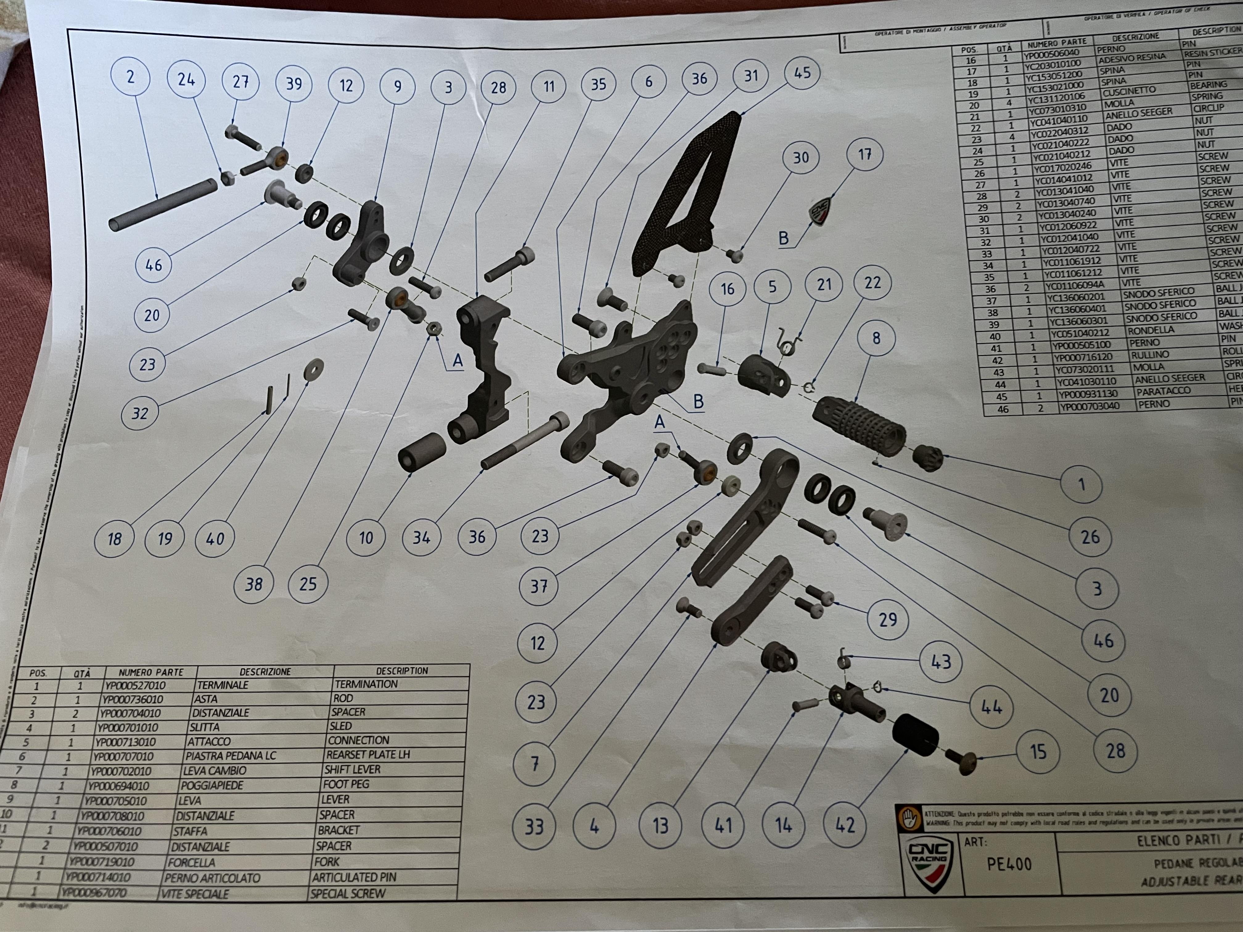

newc0mer Geschrieben 24. April 2024 Geschrieben 24. April 2024 (bearbeitet) Moin, ich bin seit kurzem stolzer Besitzer einer 1299 S. An der ist eine CNC Racing Rastanlage eingetragen, die würde ich gerne verstellen. Hier das Anlagenschema: https://www.cncracing.com/attachments/591/2/ENG/PE405_QR.pdf Also, um den Schalthebel in der Höhe zu verstellen, muss ich doch Pos. 45 (Seite 3) lösen und anpassen bzw. die zweite Bohrung der Pos. 38 nutzen. Das ist mir soweit klar. ich habe aber auch Probleme mit der Schaltkraft. Im Stehen war es mir quasi unmöglich das Motorrad in N zu schalten, egal wie viel Gefühl ich nutze. Schalten nach oben und unten erfordert ungewohnt sehr viel Kraft, kann ich dies irgendwie beeinflussen? Mit Pos. 46 und 48? Bräuchte einen Crash-Kurs. Wäre dankbar für jeden Tipp. LG Bearbeitet 24. April 2024 von newc0mer ++
RolandH. Geschrieben 24. April 2024 Geschrieben 24. April 2024 Zur Anpassung der Höhe des Schalthebels Pos. 48 auf Seite 3. Mit der zweiten Bohrung gem. Pos. 38 veränderst du den Weg, den der Schalthebel zurücklegen muss. Wenn du die Variante mit einem eher kurzen Schaltweg wählst, musst du einen höheren Kraftaufwand tolerieren. Auch wird die Leerlaufsuche etwas fummeliger. Gruß, Roland 1 ++

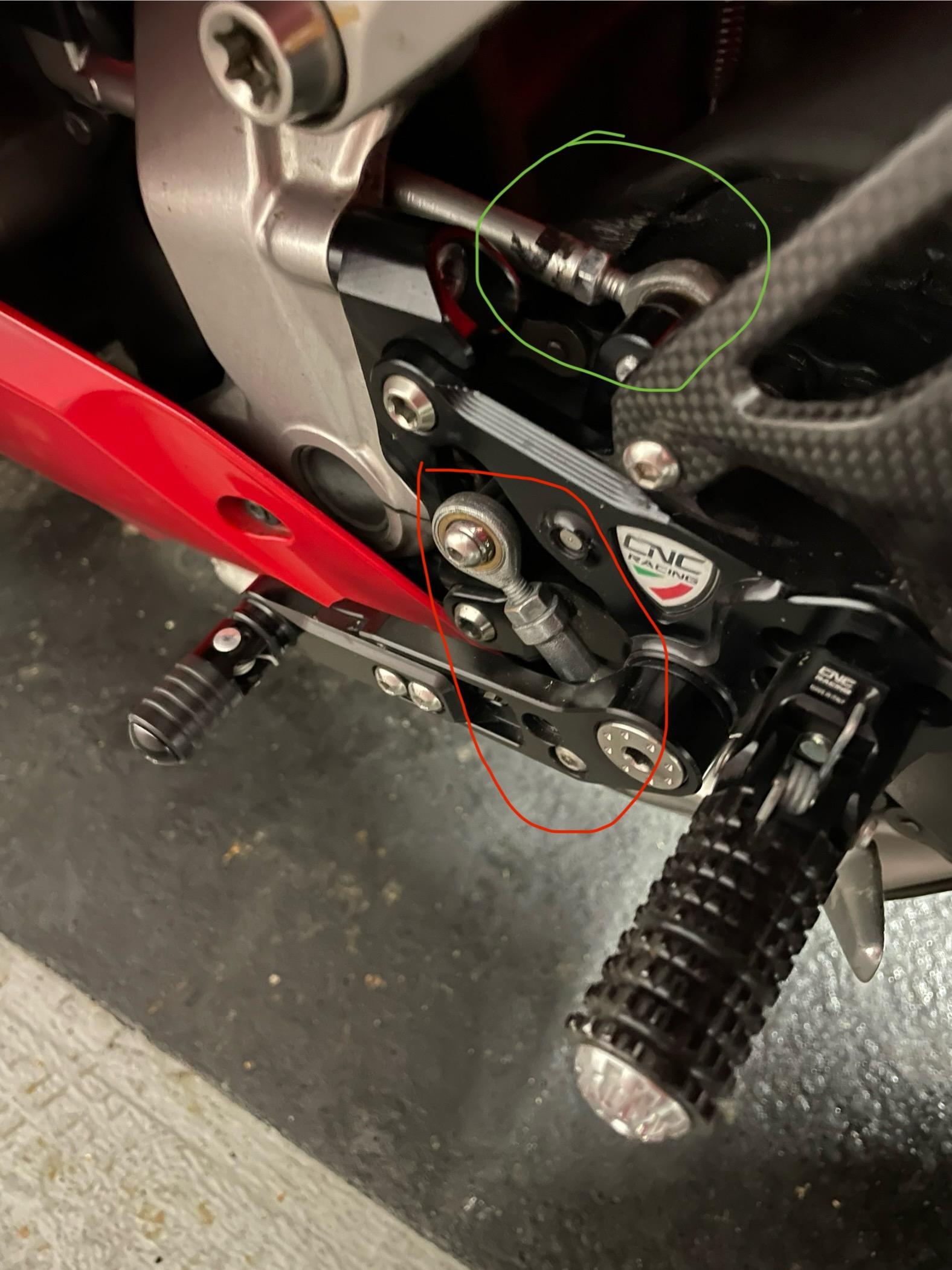

newc0mer Geschrieben 24. April 2024 Autor Geschrieben 24. April 2024 (bearbeitet) Moin Roland, danke schonmal für die Hilfe. Hab allerdings nochmal paar Fragen: Ich habe die aktuelle Ausgangslage mal abfotografiert. An dem Schaltgestänge (grün eingekreist) habe ich nicht mehr viel Gewinde. Um den Schalthebel runterzubekommen, müsste ich das Gewinde ja eindrehen. Kann ich nicht stattdessen die Augenschraube (rot eingekreist) „ausfahren“ und den Schalthebel runterzubekommen? Die aktuelle genutzte Bohrung wäre nicht der kurze Schaltweg, korrekt? Ich möchte den kurzen Weg nicht nutzen, sondern den normalen. Übrigens ist oben am Schaltgestänge (grün) die Scheibe an der Augenschraube nicht montiert und die rot eingekreiste Augenschraube falsch herum montiert, schlimm? LG, Melih Bearbeitet 24. April 2024 von newc0mer ++
RolandH. Geschrieben 25. April 2024 Geschrieben 25. April 2024 Hallo Mehli, ich hab die CNC PE 400 an meiner 1299, die müsste, wenn ich das alles richtig verglichen habe, baugleich mit deiner Anlage sein. Wenn ich mir deine PDF anschaue, würde ich sagen, richtig, du musst oben (grün) das Gewinde in die Schubstang reindrehen, um den Schalthebel nach unten zu bekommen. Da machen zwei/drei Gewindegänge, die du ja noch hast, einiges aus. Ich würde es erst mal so probieren. Wieviel cm muss der Hebel denn runter? Ich denke, das du 1,5 bis 2 cm holen kannst. Und ja, ebenfalls richtig, du könntest den Schalthebel auch weiter runterbekommen, wenn du bei dem Uniballgelenk (rot) mehr Gewinde rausdrehst. Das würde ich aber nicht machen, da das Teil umso bruchanfälliger wird, je mehr Gewinde offen liegt. Wenn die Justage über Grün nicht ausreichend geht, schau dich mal nach einem längeren weiblichen Uniball-Teil (rot) um. Kann allerdings sein, dass du das dann wieder einkürzen musst. Dass das Uniballgelenk (rot) umgekehrt montiert ist, ist nicht schlimm. Dass oben der Spacer fehlt, der ja explizit bei der 1299 montiert werden soll, kann ja nur Gründe in der geraden sowie berührungsfreien Ausrichtung der Schaltstange haben. Wenn da alles ok ist, kann man den auch weg lassen. Komisch finde ich, dass der auf Blatt 2 die Nr. 39 und Blatt 3 die Nr. 30 hat. Ich weiß jetzt gar nicht, ob der Spacer bei meiner Anlage montiert ist, kann ich nachschauen, wenn ich wieder in die Garage komme (ist 5 Radminuten von meinem Zuhause entfernt). Gruß Roland 1 ++

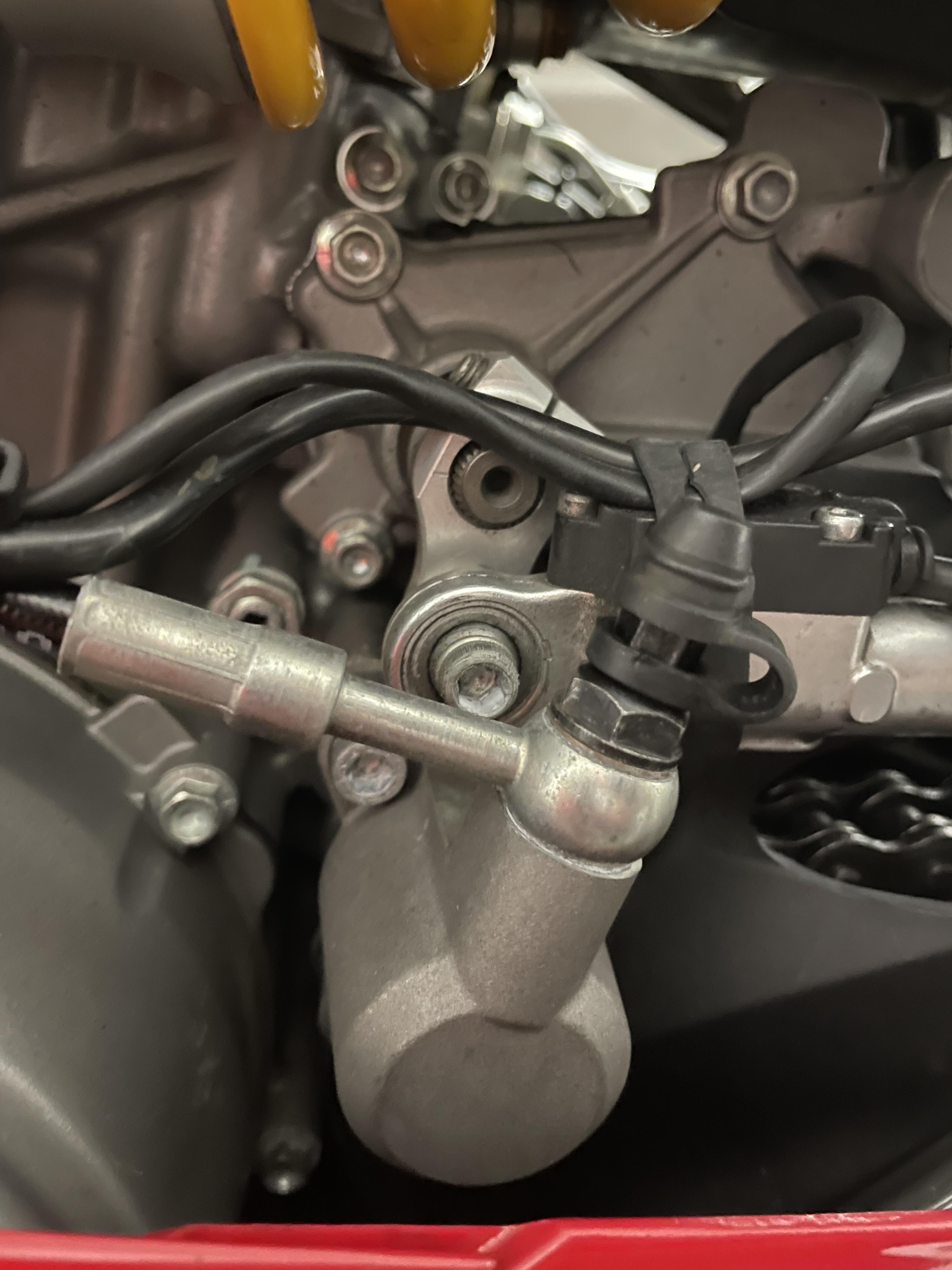

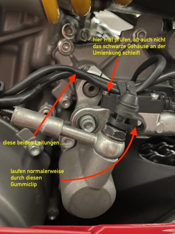

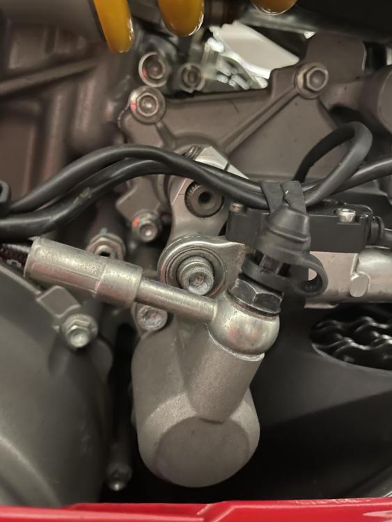

icealiens97 Geschrieben 11. Mai 2024 Geschrieben 11. Mai 2024 Ein paar Grad sollte normalerweise nicht so viel ausmachen, aber 90 Grad sind schon empfehlenswert, damit es in beide Richtungen auch gleichmäßig funktioniert. Du kannst mal prüfen, ob eventuell das schwarze Gehäuse des Microschalters gegen den Umlenkhebel an der Schaltwelle kommt. Bei meiner 955 V2 trennt die kalte Kupplung auch nicht optimal, aber wenn das Moped richtig warm ist, wird es deutlich besser. (Hat mit dem schweren Schalten nichts zu tun: Die beiden Kunststoffschläuche sind normalerweise nicht auf dem Gehäuse des Schaltautomaten befestigt, sondern werden durch den Gummiclip an der Entlüftung der Kupplung geführt.) Gruß Martin ++
newc0mer Geschrieben 14. Mai 2024 Autor Geschrieben 14. Mai 2024 (bearbeitet) Moin, danke für den Hinweis. Habe beide Leitungen durch die Entlüftungskappe geführt. Die Druckstange ist nach außen geneigt und bleibt auch in der Position, so dass das Gehäuse nicht mit der Umlenkung kollidiert. Ingesamt ist es nach dem Service schon besser geworden und mit Stiefel passt das eigentlich. Dennoch bin ich noch nicht ganz zufrieden mit der CNC Anlage, weil auch so wenig Infos gegeben sind: Auf dem Bild pos. 9 habe ich die Möglichkeit, die Druckstange in das untere Bohrloch zu verschrauben. Dadurch würde der Winkel zwar besser passen zur Umlenkwelle, jedoch würde die Schaltung noch schwerer werden, korrekt? Würde gerne Pos. 37 noch etwas aus dem Gewinde drehen, wie oft brechen diese Uniball Gelenke, muss ich mir da Sorgen machen? Bearbeitet 14. Mai 2024 von newc0mer ++
