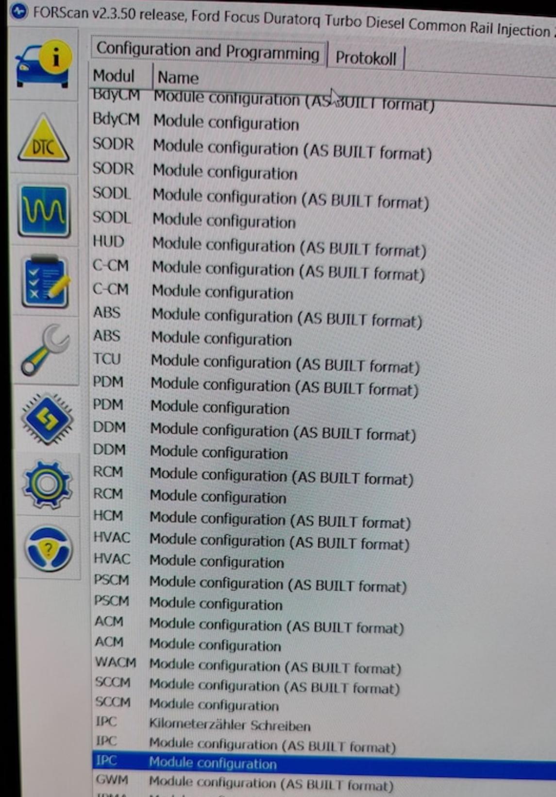

turbostef Geschrieben 25. September 2024 Autor Geschrieben 25. September 2024 vor 4 Stunden schrieb adi1204: Google mal nach FORScan. 😉 Die kostenlose Version reicht aus, willst ja nix programmieren. Dann noch einen OBD Adapter mit Schalter für MS und HS. Aber mit USB Anschluss. Bluetooth ist Mist. Sowas hier: https://www.ebay.de/itm/374173491792?mkcid=16&mkevt=1&mkrid=707-127634-2357-0&ssspo=rvkldjjesqi&sssrc=4429486&ssuid=HqHGI5xbQKW&var=&widget_ver=artemis&media=COPY Passt das Ding an meinen Focus 2 Liter Diesel Mk4? Dann brauche ich ansonsten nur noch einen Laptop dazu und muss ForScan runterladen? Korrekt? Dann würde ich das Teil direkt bestellen ++

turbostef Geschrieben 25. September 2024 Autor Geschrieben 25. September 2024 (bearbeitet) vor 5 Stunden schrieb adi1204: Google mal nach FORScan. 😉 Die kostenlose Version reicht aus, willst ja nix programmieren. Dann noch einen OBD Adapter mit Schalter für MS und HS. Aber mit USB Anschluss. Bluetooth ist Mist. Sowas hier: https://www.ebay.de/itm/374173491792?mkcid=16&mkevt=1&mkrid=707-127634-2357-0&ssspo=rvkldjjesqi&sssrc=4429486&ssuid=HqHGI5xbQKW&var=&widget_ver=artemis&media=COPY Kann das Ding auch die Regeneration starten? Oder nur Füllstand usw. anzeigen? Edit: Oben schreibst du, dass das Ding auch die statische Regeneration machen kann. Also vermutlich ja Bearbeitet 25. September 2024 von turbostef ++
turbostef Geschrieben 25. September 2024 Autor Geschrieben 25. September 2024 vor 4 Minuten schrieb Schmied Schos: Dann besorg dir den OBD Stecker von Amazon und die App. Darin kannst du Live Data tracken und dann siehst du am Handy, wann die letzte Regeneration war, was er grad tut, findest Parameter was die Regeneration auslösen (VW T6 z. B. 30gr Aschemasse) Das Ding kann dann nur anzeigen lassen? Ich glaube das andere kann auch die statische Regeneration starten? Sorry bin da etwas unwissend ++
Schmied Schos Geschrieben 25. September 2024 Geschrieben 25. September 2024 Wenn du die Pro Version für 8 Euro kaufst kannst du auch „codieren“ und wahrscheinlich auch die Regeneration starten denke ich. Muss man probieren - ist nicht viel vertan ++
turbostef Geschrieben 25. September 2024 Autor Geschrieben 25. September 2024 vor 6 Minuten schrieb Schmied Schos: Wenn du die Pro Version für 8 Euro kaufst kannst du auch „codieren“ und wahrscheinlich auch die Regeneration starten denke ich. Muss man probieren - ist nicht viel vertan Welche App brauche ich dann genau? Nur mit dem Teil ist es ja nicht getan, oder? Dann bestelle ich das jetzt direkt. ++
turbostef Geschrieben 25. September 2024 Autor Geschrieben 25. September 2024 Also verstehe ich das jetzt richtig: Beide Teile benötigen FORScan als App. Im Prinzip machen beide Teile dann das gleiche. Nur in einem Fall mit Kabel und PC und im anderen mit Handy und App? ++

turbostef Geschrieben 25. September 2024 Autor Geschrieben 25. September 2024 vor 3 Minuten schrieb adi1204: Ja, mit der Software kannst du die statische Regeneration starten. Die läuft dann im Stand ab. Was anderes machen die Autohäuser auch nicht. 😉 Nur mal so vorab: Wie lange läuft die Scheiße dann im Stand? Also fahren muss man wohl locker 15 Minuten oder so.... PS: Schon schlau, dass man wegen Effizienz die Dinger zukleistert und dann muss man den Eimer ewig lang im Stand laufen und regenerieren lassen.... Das tut der Umwelt natürlich auch gut 1 ++
