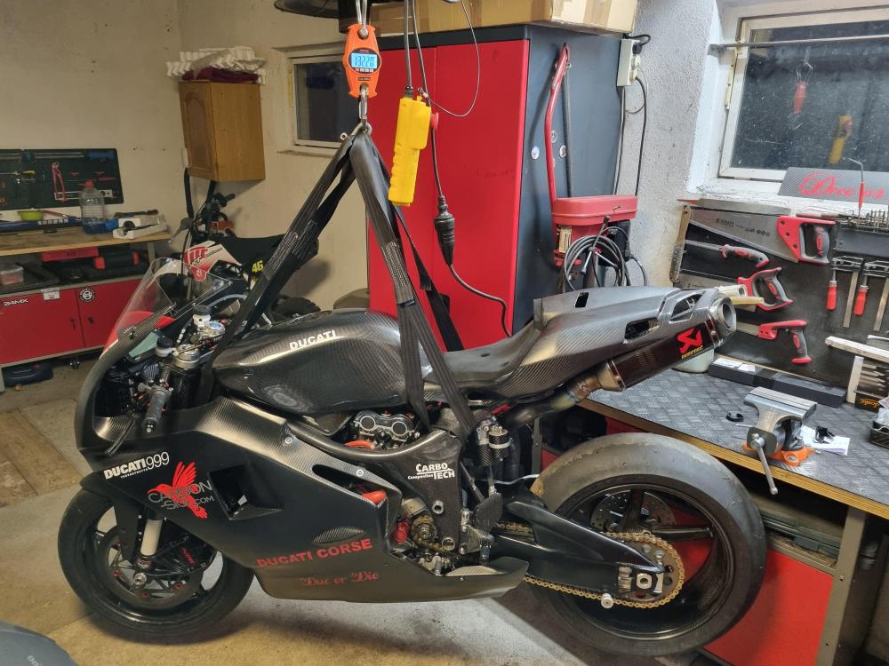

Jens39 Geschrieben 13. April 2024 Autor Geschrieben 13. April 2024 Hab sie heute aus Neugier und Orientierung wo wir jetzt sind mal gewogen. 95,45kg abzüglich 635gr. für die beiden Schlupse und Schäkel macht 94,81Kg. 7 ++

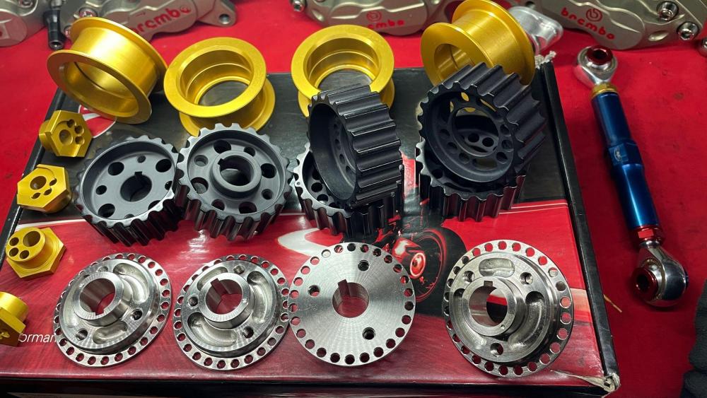

Jens39 Geschrieben 20. April 2024 Autor Geschrieben 20. April 2024 Heute kamen die nächsten Teile: -CeraCarbon- Kettenrad -AEM Ghost- Kettenradflansch mit Titanruckdämpfern 5 ++

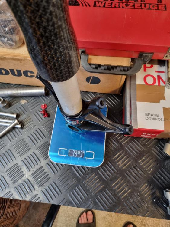

Jens39 Geschrieben 14. Juli 2024 Autor Geschrieben 14. Juli 2024 Habe heute mal beide Gabeln gewogen. Öhlins mit Motocorse-Gabelfüssen 4178gr. CeraCarbon 3343gr. Also minus 825gr. Beide Holme 1650gr. leichter. 2 ++
Letti Geschrieben 14. Juli 2024 Geschrieben 14. Juli 2024 Motocorse gabelfüsse noch auf die ceracarbon? die ceracarbon gabelfüsse sehen nach Guss aus… ++
Jens39 Geschrieben 14. Juli 2024 Autor Geschrieben 14. Juli 2024 vor einer Stunde schrieb Letti: Motocorse gabelfüsse noch auf die ceracarbon? die ceracarbon gabelfüsse sehen nach Guss aus… Geht leider nicht. Die Gabelfüsse bei der CeraCarbon sind eingeklebt. Sind die originalen der PaniR schwarz eloxiert. 1 ++
