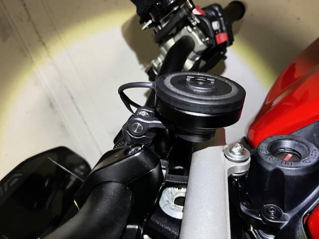

Maverick123 Geschrieben 21. März 2024 Autor Geschrieben 21. März 2024 Hallo zusammen, ich habe den 8 Pin Stecker gefunden und das SP Connect Ladekabel angeschlossen und verlegt. ++
dhjgv Geschrieben 21. März 2024 Geschrieben 21. März 2024 (bearbeitet) Am 20.3.2024 um 09:48 schrieb Maverick123: da ich schon das SP Connect System verbaut habe benötige ich Ladestrom. Moin Maverick, welchen Mount hast du dort verbaut? Ist das der Micro Bike Mount? Bearbeitet 21. März 2024 von dhjgv ++
Maverick123 Geschrieben 21. März 2024 Autor Geschrieben 21. März 2024 Das ist der Universal bike Mount. Den kann man schön flach einstellen und trägt nicht auf. 1 ++
