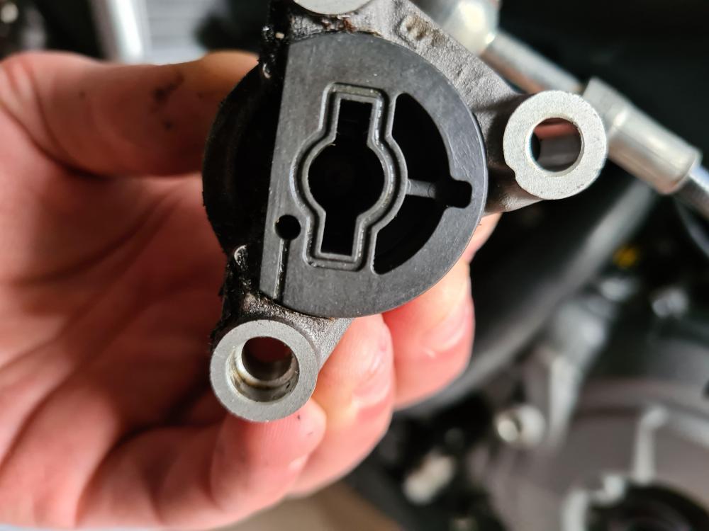

Benn899 Geschrieben 28. März 2024 Autor Geschrieben 28. März 2024 Hi Zusammen, Ich habe die Kupplungsleitung gestern getauscht. Sehr auffällig war dabei dass der Ausgleichsbehälter leer und es unten am Nehmerzylinder feucht war. Unten ein Bild von der Anschraubfläche. Die Dichtung ist nicht auf dem Bild. Wofür ist die kleine Bohrung mit dem Kanal nach aussen? Kann darüber ggf Flüssigkeit entweichen? Gruß, Benni ++
Fop86 Geschrieben 28. März 2024 Geschrieben 28. März 2024 vor 6 Stunden schrieb Benn899: Hi Zusammen, Ich habe die Kupplungsleitung gestern getauscht. Sehr auffällig war dabei dass der Ausgleichsbehälter leer und es unten am Nehmerzylinder feucht war. Unten ein Bild von der Anschraubfläche. Die Dichtung ist nicht auf dem Bild. Wofür ist die kleine Bohrung mit dem Kanal nach aussen? Kann darüber ggf Flüssigkeit entweichen? Gruß, Benni Wenn du Luft im System hast, würde ich immer als erstes den Nehmerzylinder tauschen. Scheint auch undicht zu sein. ++
Jochen M. Geschrieben 29. März 2024 Geschrieben 29. März 2024 (bearbeitet) Ich hatte damals in der Garantie einen neue Nehmerzylinder für meine 1299S bekommen, weil der minimal leckte. Das hat damals an dem Luftziehproblem gar nichts verbessert. Erst der Tausch der Leitung (Herbst 2022) löste das Problem zu 100%. Aus dem Nehmer kommt bei mir auch immer minimal Bremsflüssigkeit. Diese läuft durch die kleine Bohrung im Anti-Rotations-Einsatz nach unten Richtung untere Schraube. Ist bei mir aber nur eine sehr kleine Menge. Das System bleibt trotzdem frei von Luft. Bearbeitet 29. März 2024 von Jochen M. ++
Lösung Benn899 Geschrieben 19. Mai 2024 Autor Lösung Geschrieben 19. Mai 2024 Hi zusammen, So nun ein kurzes Update zu dem Thema. Ich hatte ja eine neue Kupplungsleitung verbaut aber das half auch nichts. Nun habe ich die beiden Dichtungen im Nehmerzylinder neu gemacht und seitdem ist alles dicht. Das Ganze für 0,5€ Gruß, Benni 1 ++
